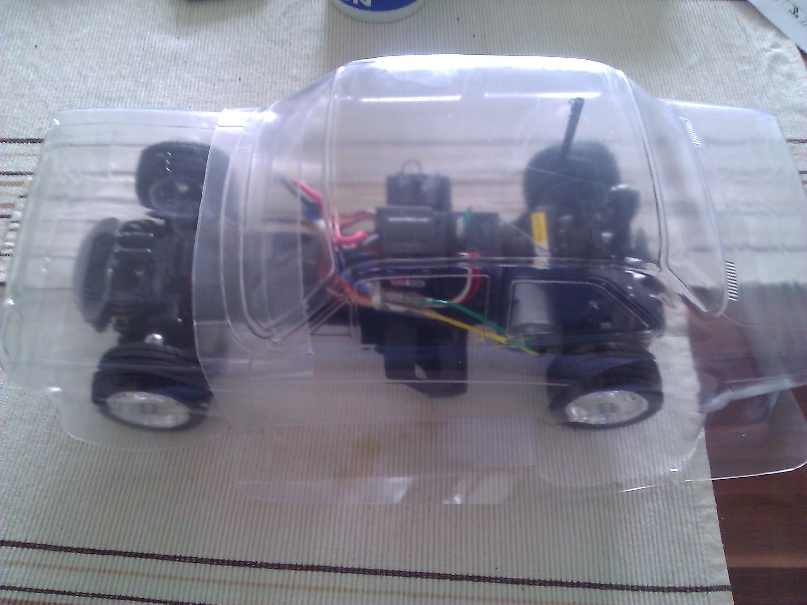

      Die Retro Karosse ist angekommen ... und der GLS mann hat sogar meine klingel gefunden :thumbsup:
      Karosse ist aus PET und nicht Lexan wie gewöhnlich - ist dadurch stabiler, lässt sich aber auch schwerer verarbeiten / schneiden. Desweiteren muss vorm Lackieren die innenseite mit schleifpapier angerauht werden, sonst hällt der lack nicht.
      Sie besteht aus 2 Teilen, wobei man die motorhaube einkürzen kann und dann quasi an den rest mit 5 schrauben befestigen kann (ich hoffe mal die kante wird am fertigen modell nicht allzu sichtbar) werds versuchen irgendwie genau an die kante von motorhaube und frontscheibe die kante zu bekommen.
      Enttäuschend ist das nicht mal abkelber für die scheiben dabei sind (die karosse hat immerhin ne uvp von fast 50€!!!).
      Und wie auf dem ersten bild zu sehen ist muss auf jeden fall was am felgenoffset gemacht werden :D

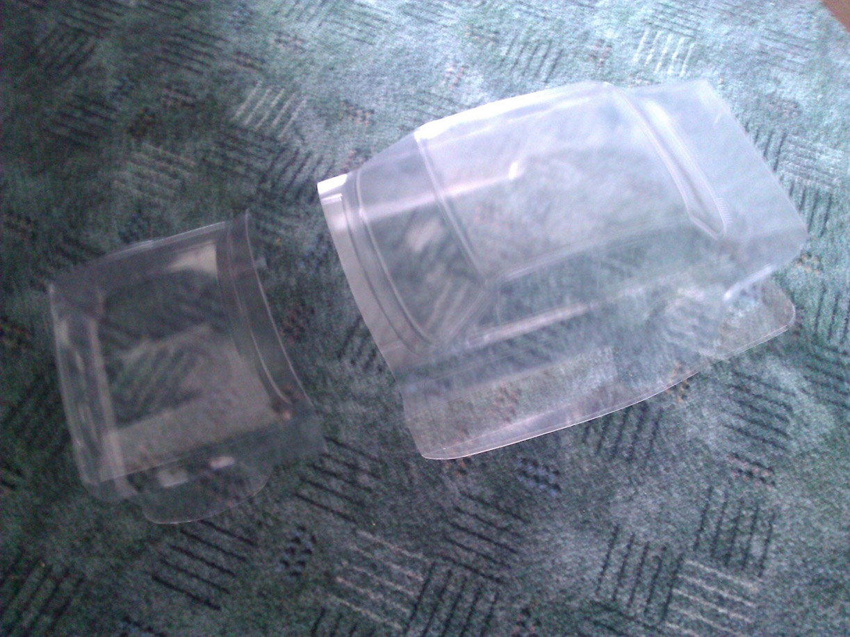

      Edit: -> bild 3
      erste passprobe mit klebeband nach dem einkürzen - nen 100% sauberen übergang bekommt man anscheind wirklich nur wenn mans nicht kürzt

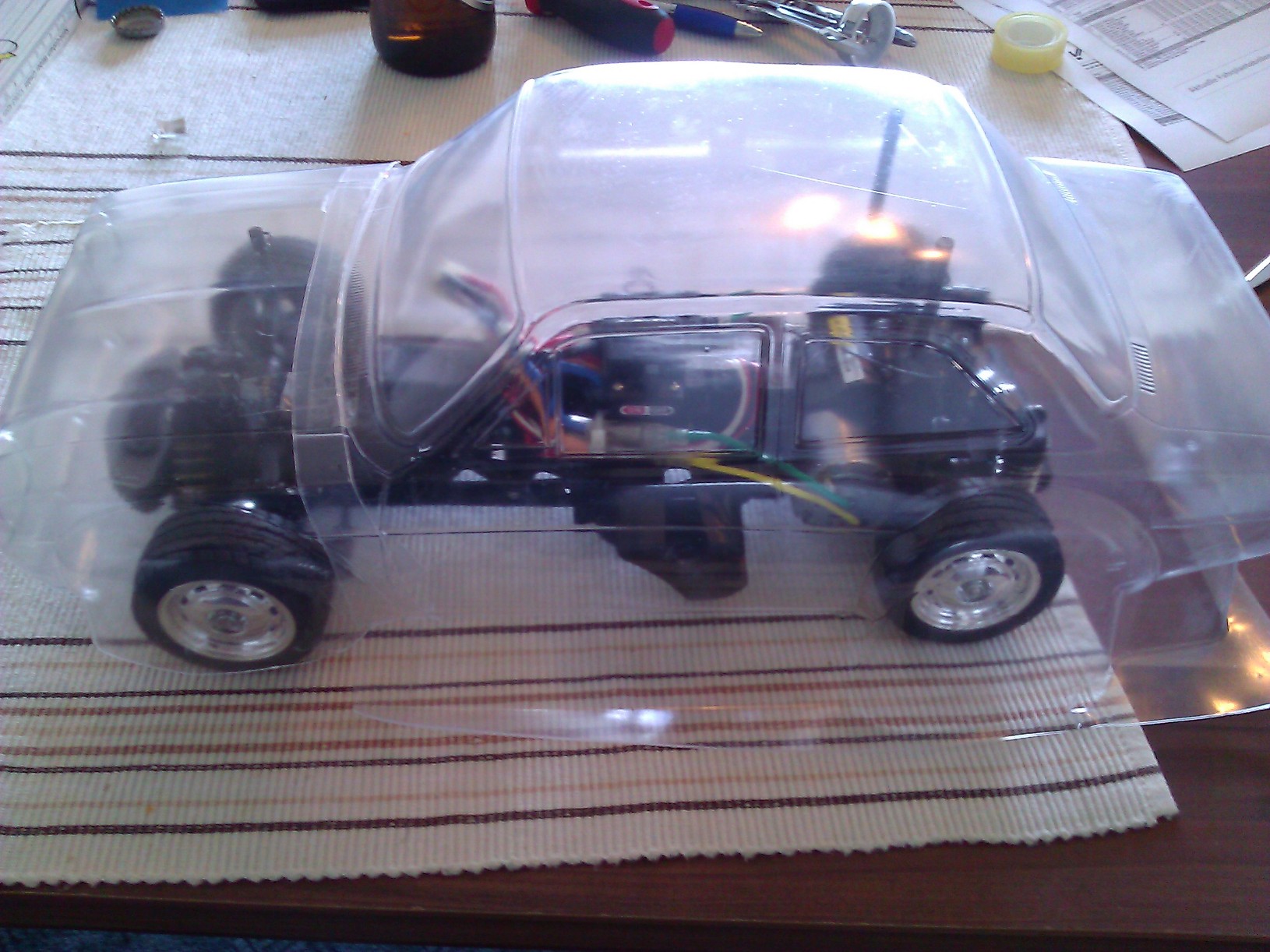

      Edit: -> bild 4

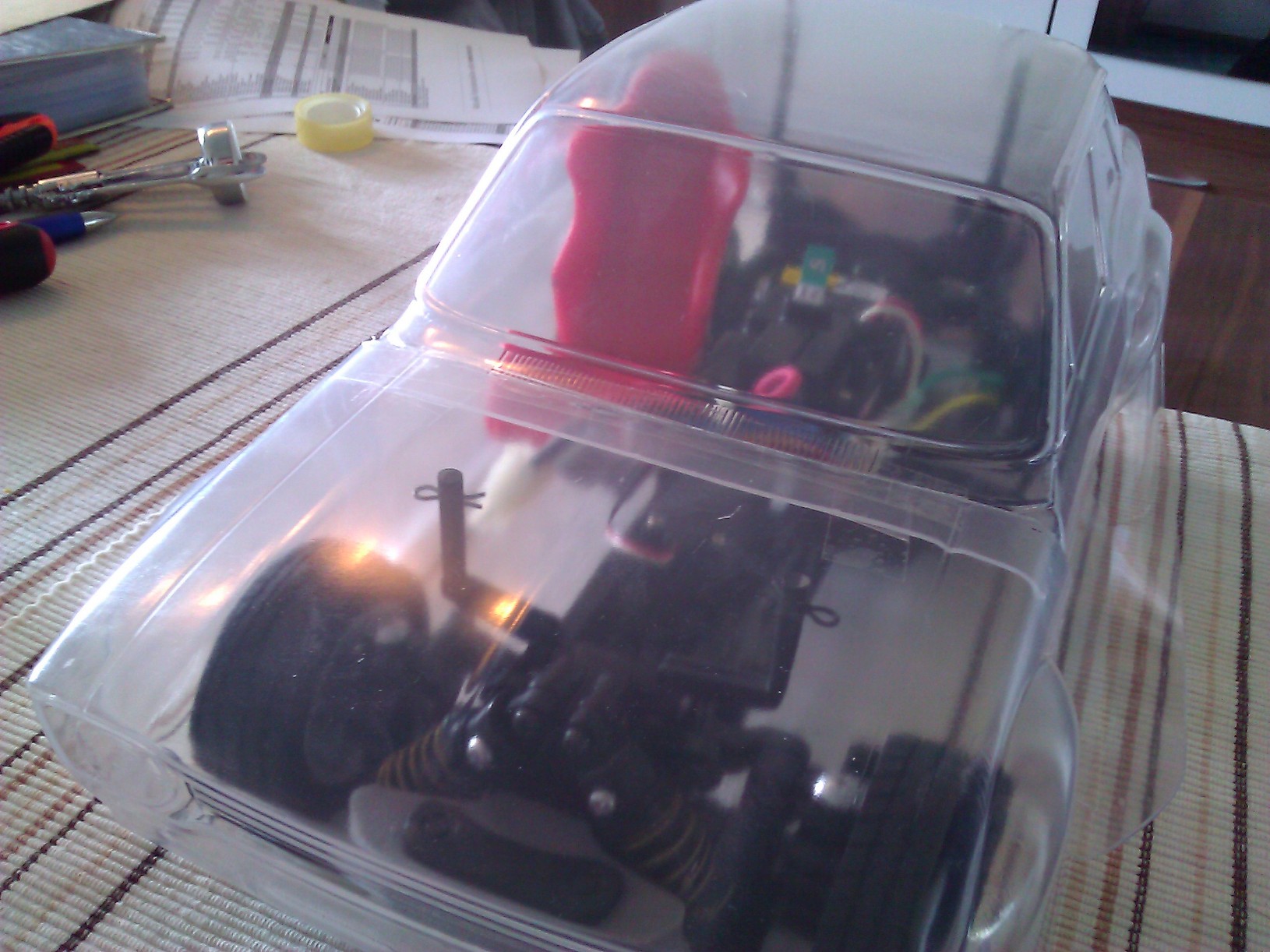

      wenn ich den regler etwas rüber setze würde sogar ein sitz in die richtige position passen, oder sogar zwei wenn ich den regler weiter vor setze :D cool cool cool :thumbup:
