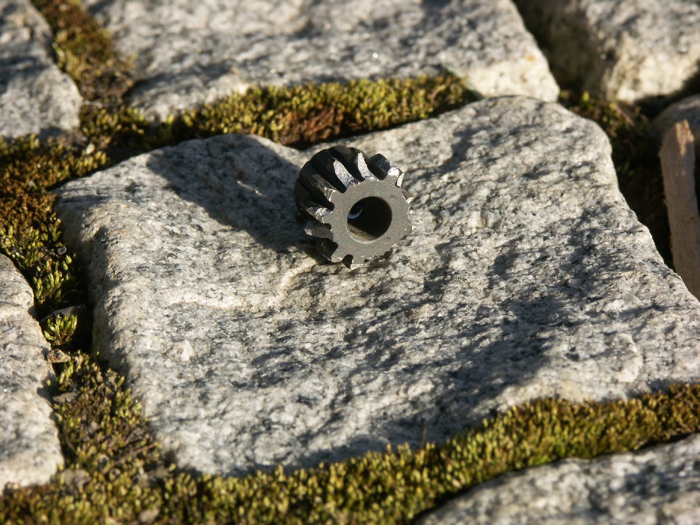

Steinschlag eher weniger, dann häts mir nicht das komplette Ritzel zerlegt.
Bin nen kleinen Hügel hochgefahren, aufeinmal hat der Motor hoch gedreht. Gleich vom gas gegangen und nachgeschaut.
meine Vermutung ist, dass das Ritzel zu hart war (spröde). Vermutlich Materialfehler oder jamara kann keine Ritzel herstellen.seasonic ---> geht nicht gibts nicht -

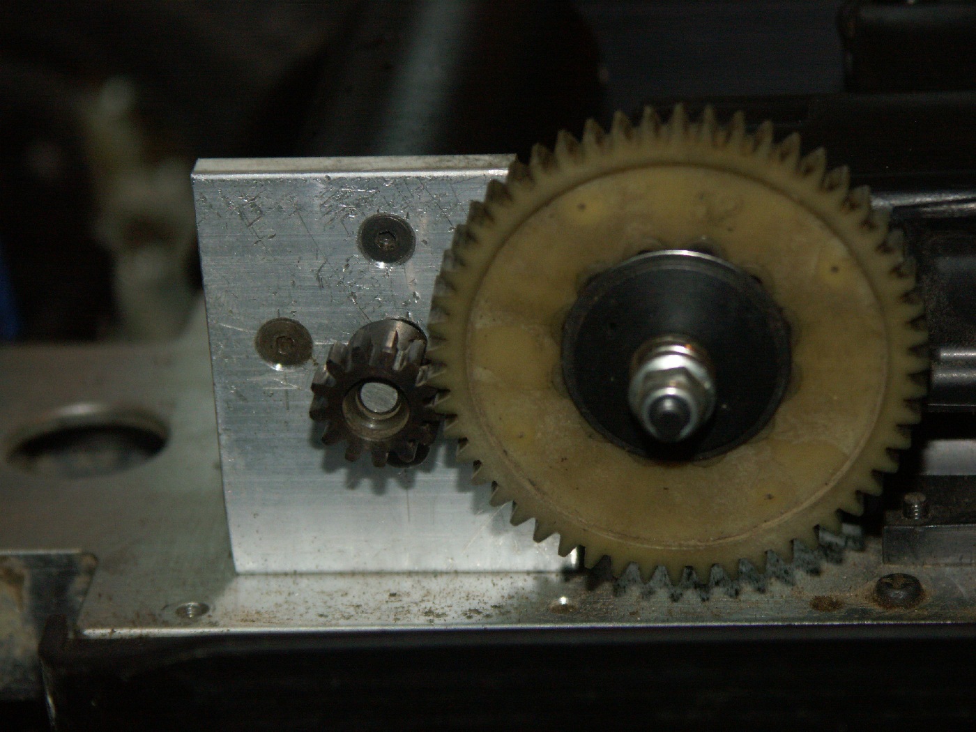

Täuscht das oder waren die Zähne nicht voll im Eingriff, also griffen sie nicht über die gesamte Fläche ineinander?Traxxas E-Maxx / Jamara X2 CRT Pro / Baja 5T "Cross" / Baja 5T "Onroad"
hat voll eingegriffen. Flankenspiel war auch eingestellt.
wie gesagt vermutlich war es zu hart. Wenns weicher wär hät sichs eventuell verzogen. Aber so einen Zahnausfall hatte ich noch nie gesehen

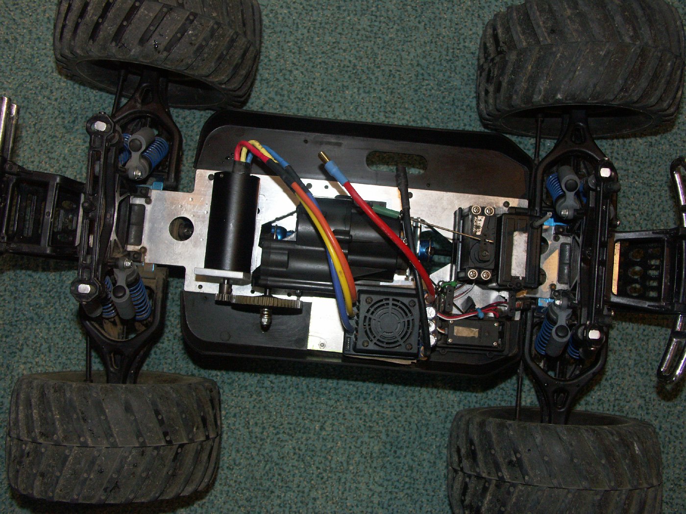

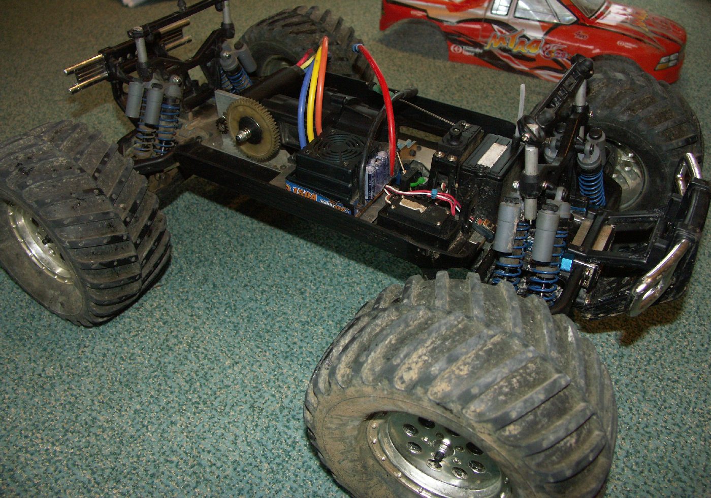

Der neue Motor ist in den letzten Tagen hier eingetroffen.
Eine neue Motorhalterung (Lochkreis Ø 25mm) wurde auch gefeilt/gebohrt.
Die erste Probefahrt war eine katastrophe. Zuerst war das geräusch von dem Stahl HZ (Getriebe vom großen S50) unerträglich. Das nächste war dass es mir das Ritzel (17 Zähne) total zerlegt hat, welches ich dann am ende noch ganz verloren hab.
Heute wurde umgebaut auf ein Kunstoff HZ. Auch gleich zu Probefahrt (hatte zum Glück auch ein 13 Ritzel mitbestellt). Der MTA ist viel leiser. Auch musste ich feststellen, dass noch viele sachen gemacht werden müssen. Stärkerer Bremsservo. Denk da werd ich meinen Savöx reinsetzten. 12 Kilo Stellkraft sollten langen.
Aber ja, Bilder gibts natrülich auch: -
