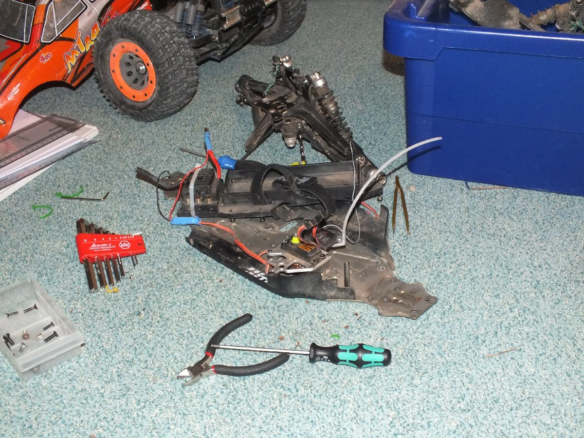

mein Projekt geht los

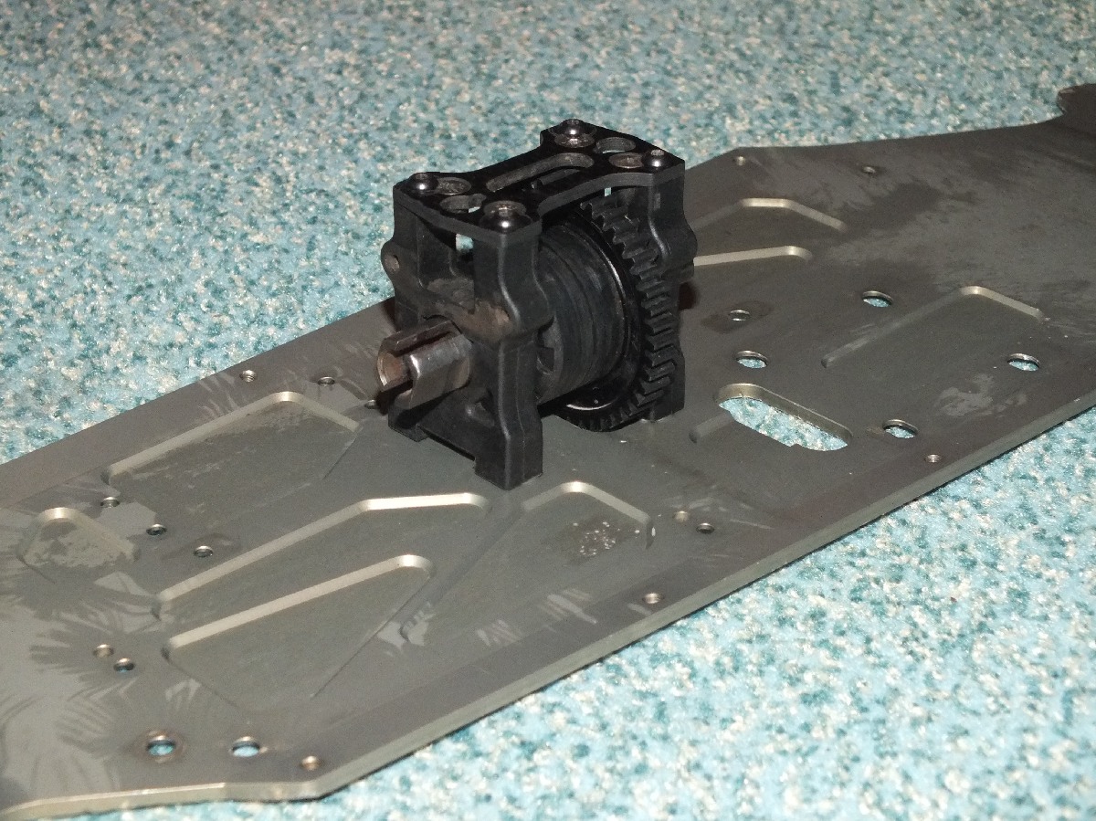

Anfangen mit zerlegen

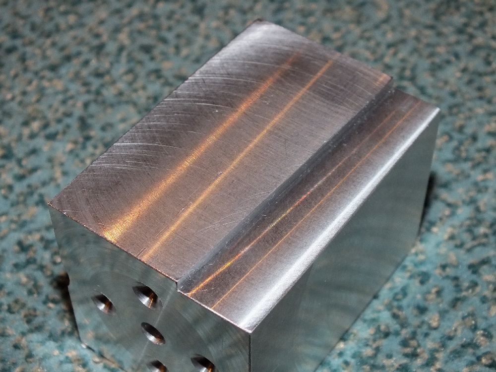

RCM Motorhalterung demontiert die originale Differentialhalterung gereinigt montiert.

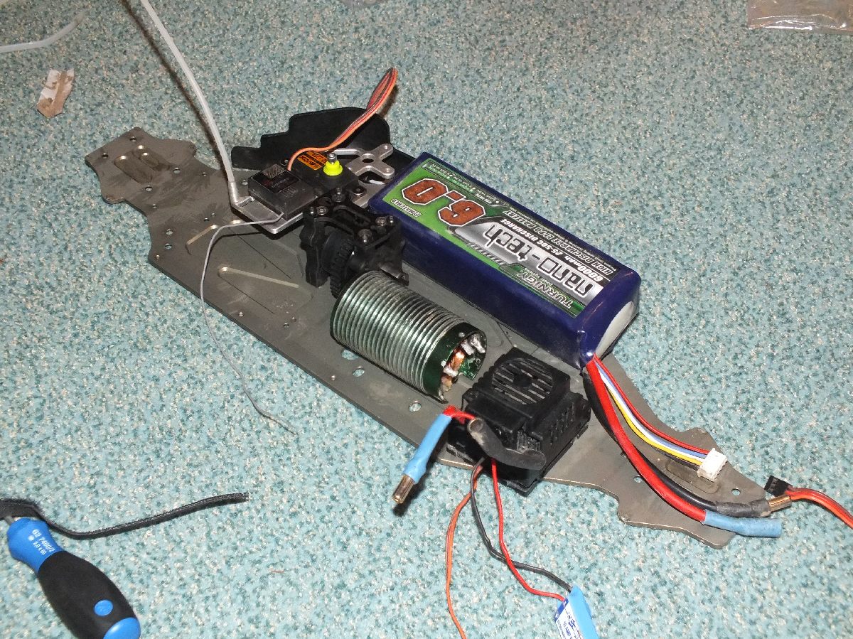

Was halter ihr von dieser Anordnung? Gewichtsverteilung (leicht hecklastig vermutlich?) Bin für bessere Vorschläge gerne offen.
Der Motor - sollte - an dieser stelle bleiben.

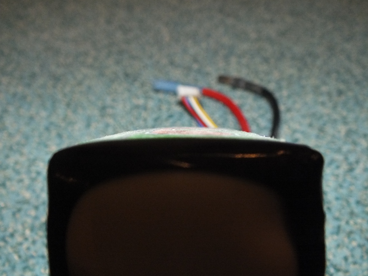

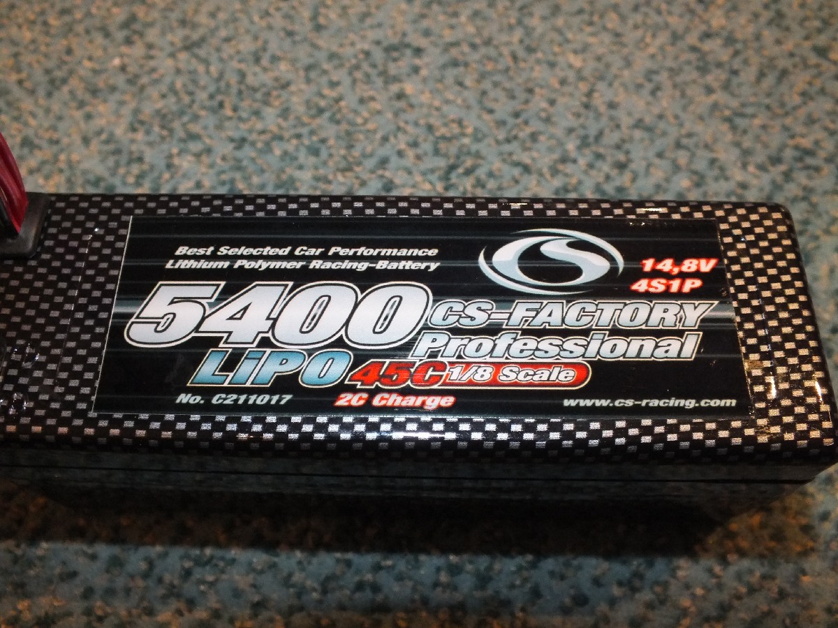

Achja der Nanotech Lipo macht probleme. Wurde meines wissens NIE unterladen. Geladen wurde mit 1 C. Der Lipo wird nach jedem fahren warm und komisch weich und bläht sich eigentlich bei jedem fahren auf
Auf den Bildern sieht man den "kalten" unbenutzen Zustand. Nach dem fahren sieht das wesentlich schlimmer aus. Denk der Lipo ist ein fall für den Sondermüll
Hoffe man kann was erkennen.

Zu deiner Verteilung: Du sagtes er ist leicht hecklastig. Kranst du den Regler nicht weiter nach vorne setzen? Sagen wir mal bis zu Mitte. So sollte er nicht mehr hecklastig sein.
Gruß Mr E-MaxxD8T Tessmann Brushless Edition and the one and only E-Maxx -
also der Regler wirds dann glaub nicht mehr raus reißen. Ich werd den einfach mal auf die Wage stellen. Dann wird man schon sehen, wie ich die Anordnung mach.

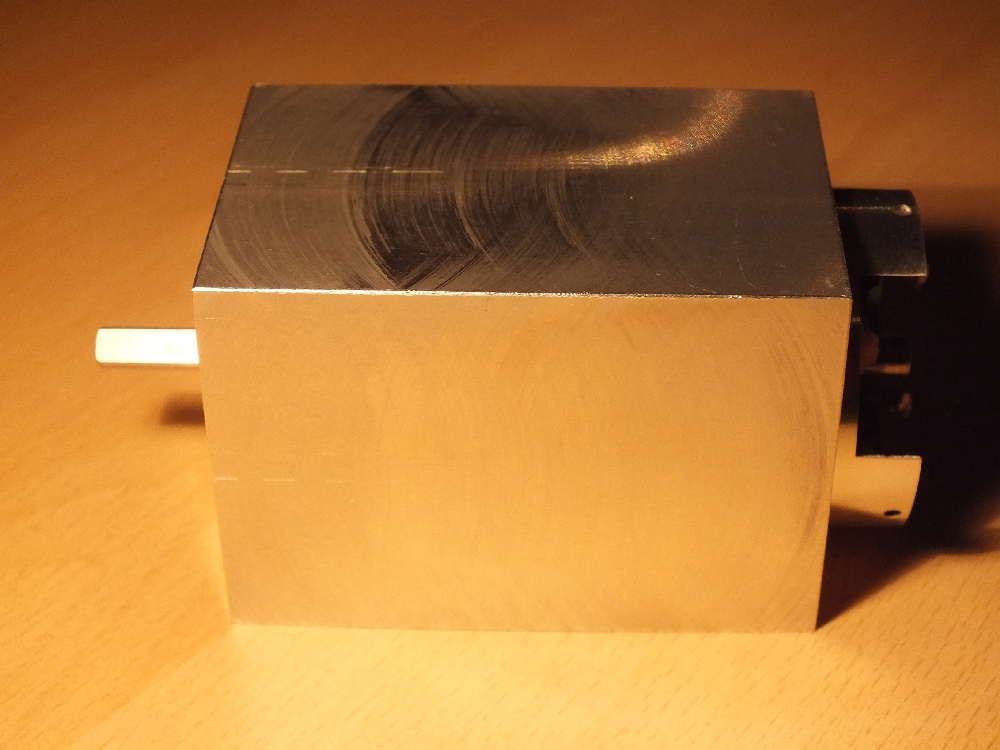

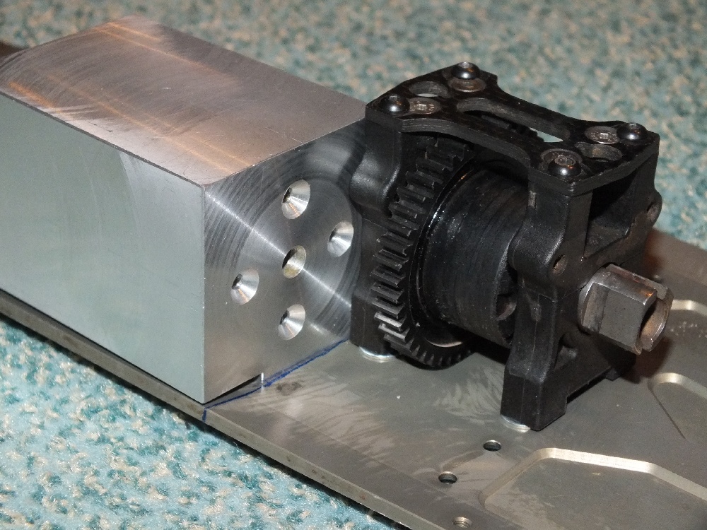

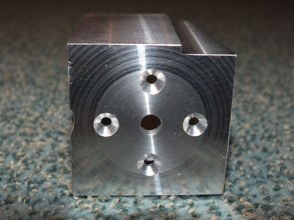

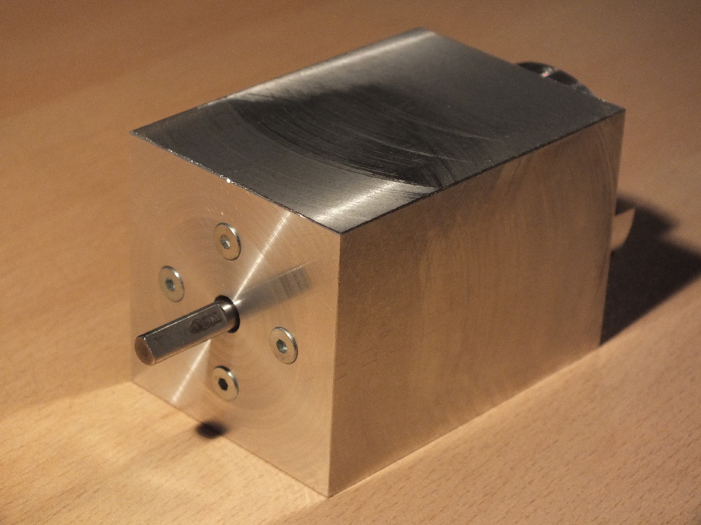

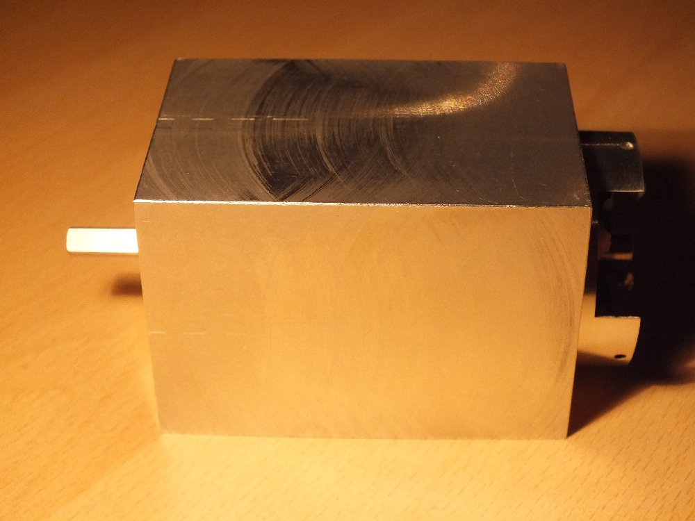

Die Motorhalterung ist fertig
Die Senkungen hätten tiefer sein können sonst bin ich sehr zufrieden.seasonic ---> geht nicht gibts nicht -

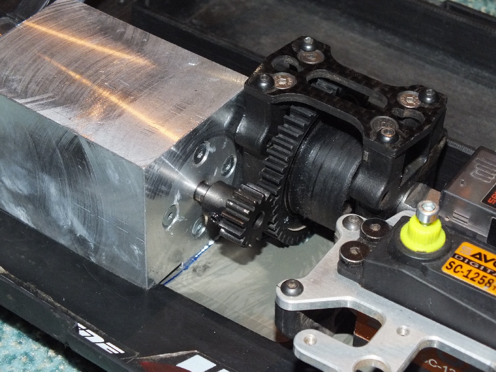

Passt der Motorklotz noch neben das Mitteldiff? Frag nur so blöd weil bei den In-racing SQ ist das relativ knapp.Mugen Mbx6T MMM, In-Racing, Titanschrauben etc
Reely Short Course Truck 1/8 Ezrun Set
TT Kart
Losi 1/24 Short Course Truck -
muss ja nicht neben das diff passen

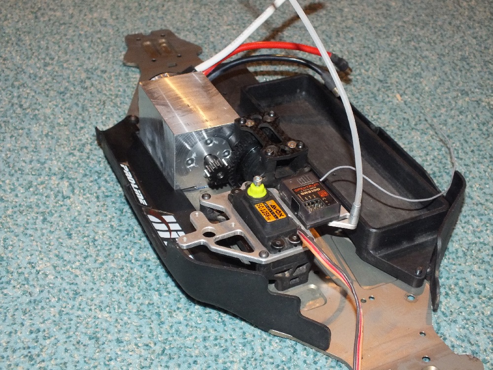

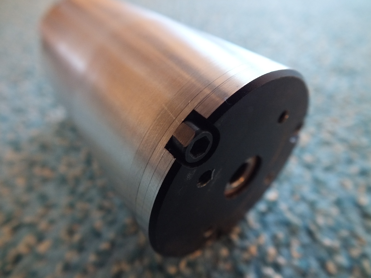

Muss ja nur an die CVD passen Dazu hab ich geeignete Nachbesserungen durchgeführt. Obwohls gepasst hätte aber knapp war. Werd noch Bilder machen. Jetzt müsssen nur noch 4 Nute in das Chassis gefräst werden und das Projekt ist fertigseasonic ---> geht nicht gibts nicht -

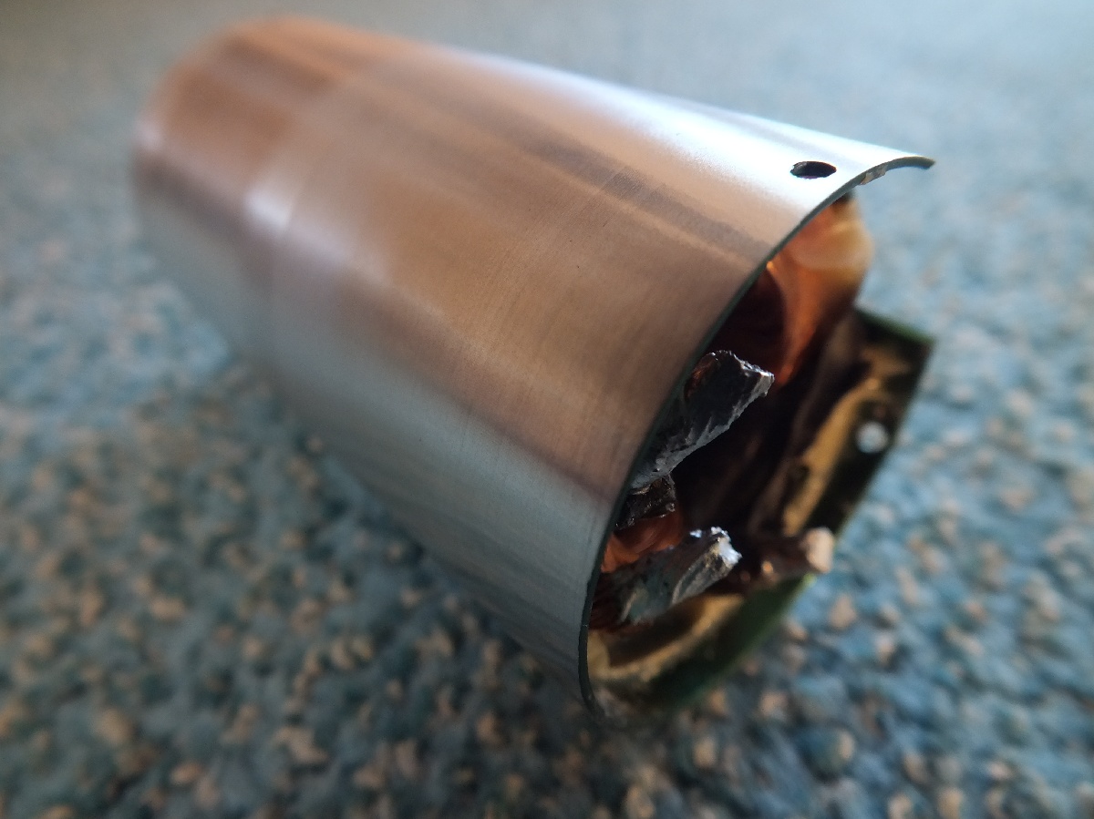

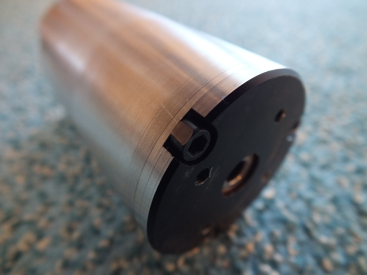

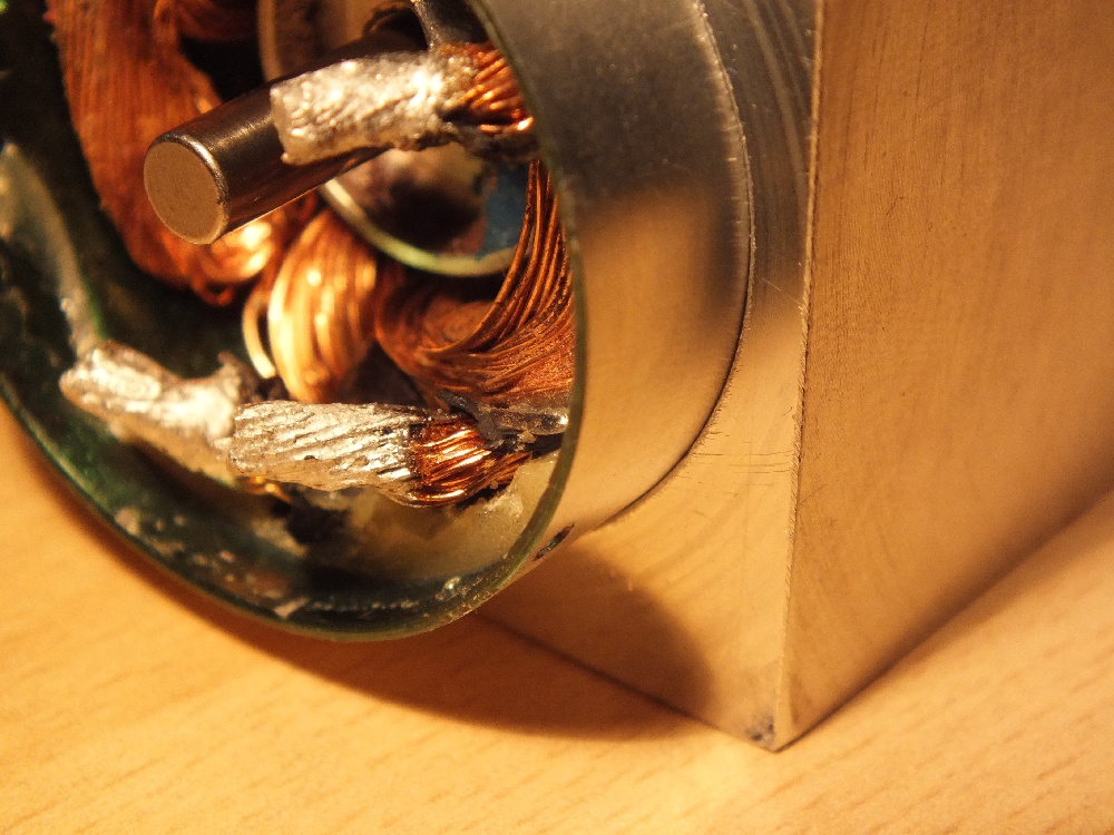

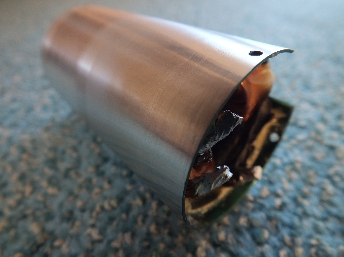

Hallo.
Ordentlich Arbeit mit dem Kühler.
Mein Fall wäre das aber nicht, ist
ein ganz schöner Klotz.
Ist das in dem Wagen wirklich nötig?
Was hast du mit dem Wagen denn vor?
Selber fahre ich den Mamba 2650KV an 4S
im 1:8er Buggy auf 75km/h übersetzt
gänzlich ohne Kühlung und habe keine
Probleme.
Ansonsten sehr interessant.
MFG
