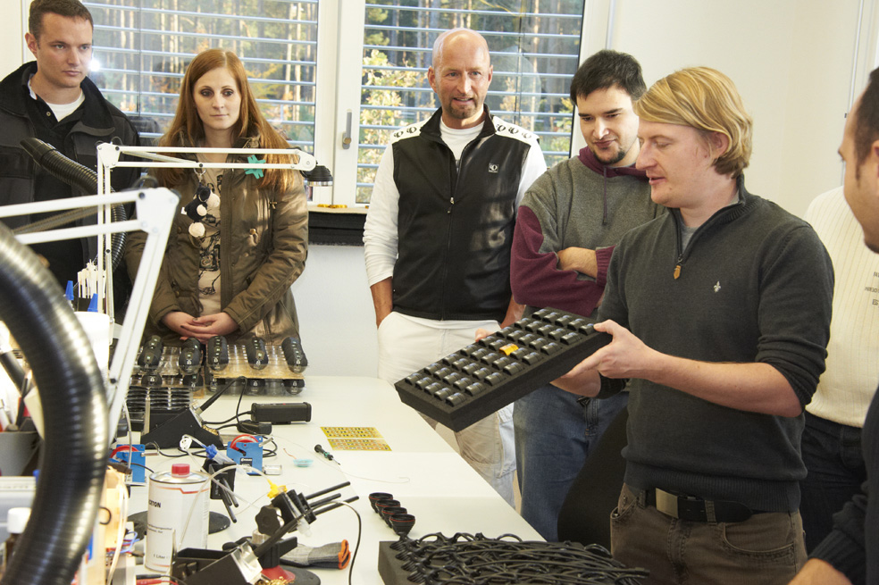

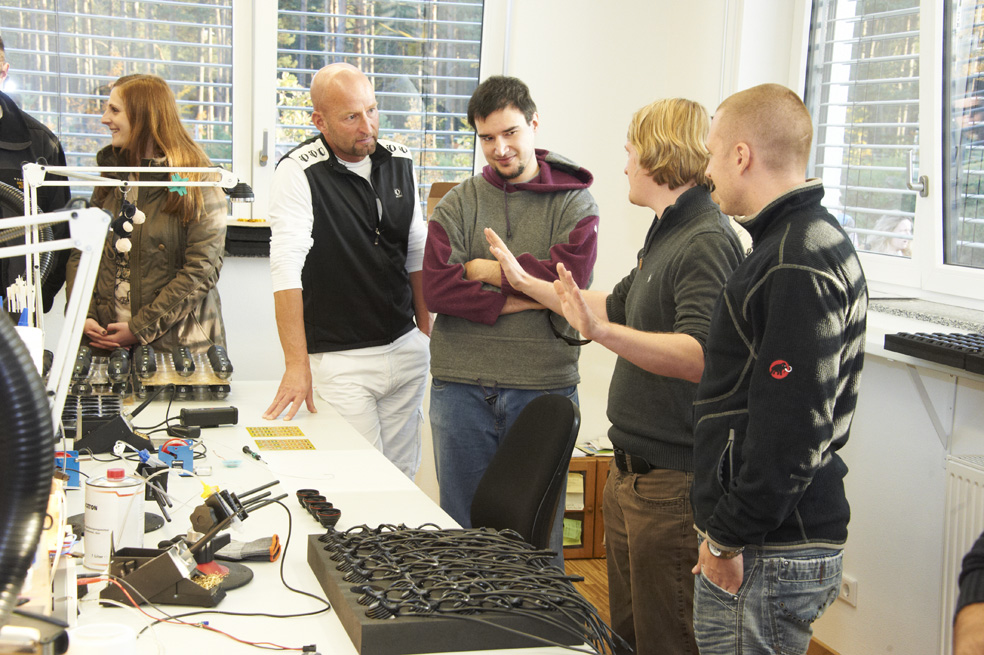

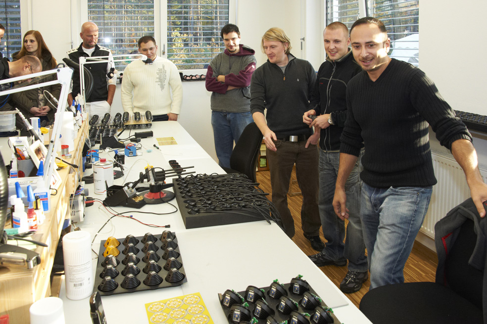

      Ich war ja am WE in Neumarkt bei Nürnberg auf ner 20 Järigen Jubiläumsfeirer von LUPINE.
      Die machen Bike und Outdoorbeleuchtung. -> lupine.de
      Werksbesichtigung anschließender Nightride und dannach Geburtstagsparty.
      Ich war mit meinen E bike vertreten und hab gezeigt was es so alles drauf hat :D
      War ein megageiler Tag :thumbsup:
      hier mal ein paar Bilder:
