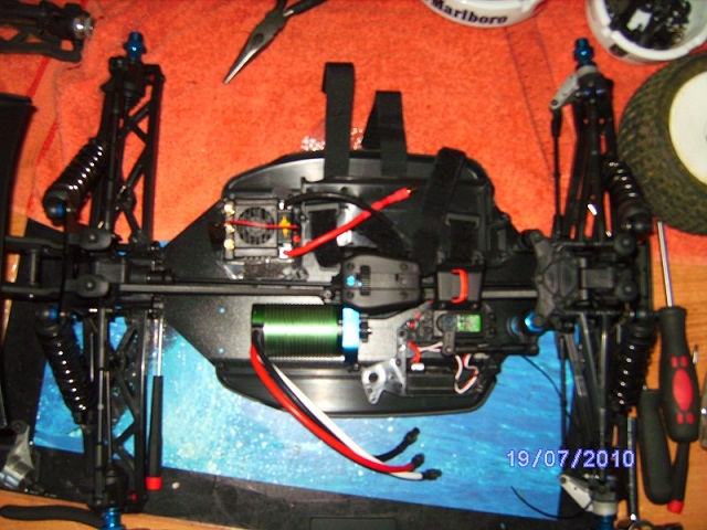

das ist er jetzt in roh zustand !!

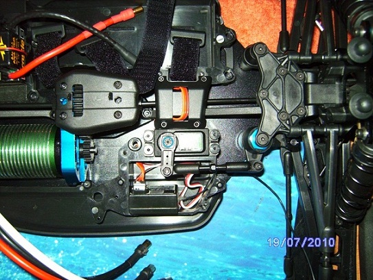

das ist das geile servo wo ich schon angesprochen habe !!
und zu guter letzt das triebwerk !!

Ich werde das baukasten setup erst mal lassen aber werde dann entscheiden wie ich es einstellen werder !!
Hab aber schon das erste problem das motorritzel haut immer ab aber hab es jetzt mit schraubenkleber fest gemacht muss aber bis morgen warten bis er fest ist !!
aber sonst echt hart der abzug !!

Mit Schraubensicherung wird dein Ritzel garantiert wieder abhauen muss ich dir Leider sagen. Wie der Name schon sagt ist es zum Sicher von Gewinden und wird erst richtig fest wenn keine Luft mehr dran ist. eventuell die Schraube mal richtig festmachen.Wenn schon BL, dann nur in die Starterbox!
