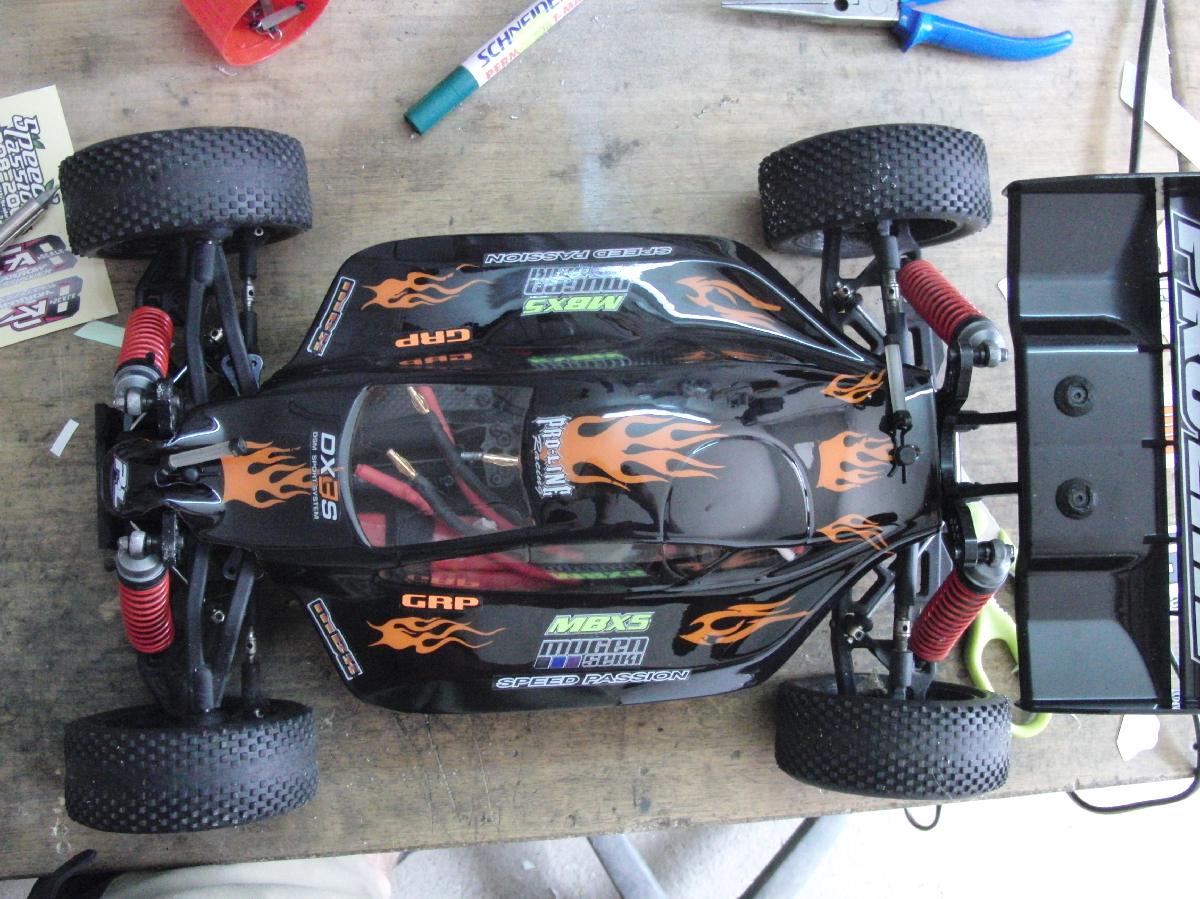

Die Motorbefestigung ist 1a. Die Godlike und ich entwickelt haben. Bis jetzt ist noch nichts verruckt etc. Schöner Buggy, hätt ich auch bock drauf. viel Spaß damit. Ích werd jetzt nur noch BL fahren kein bock mehr auf NITRO SKUNK.Mugen Mbx6T MMM, In-Racing, Titanschrauben etc

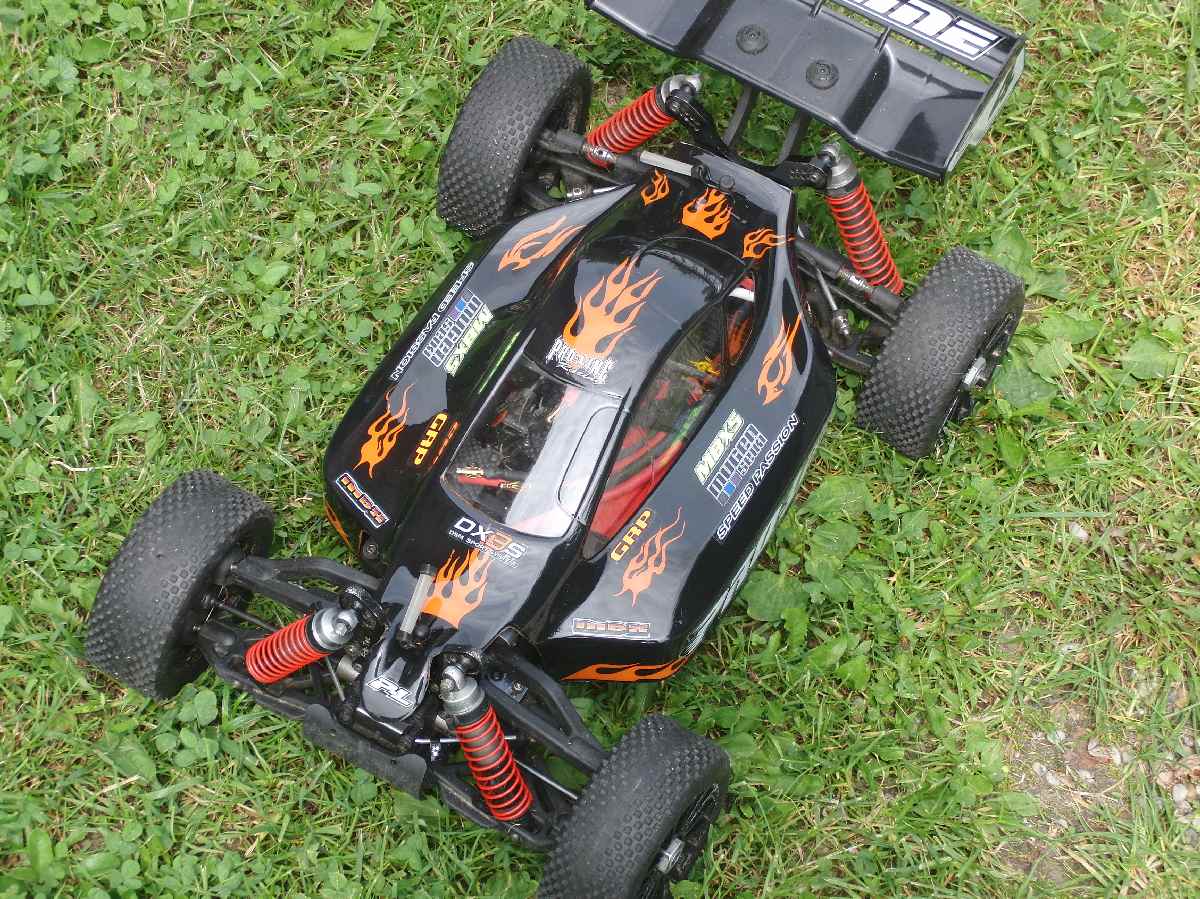

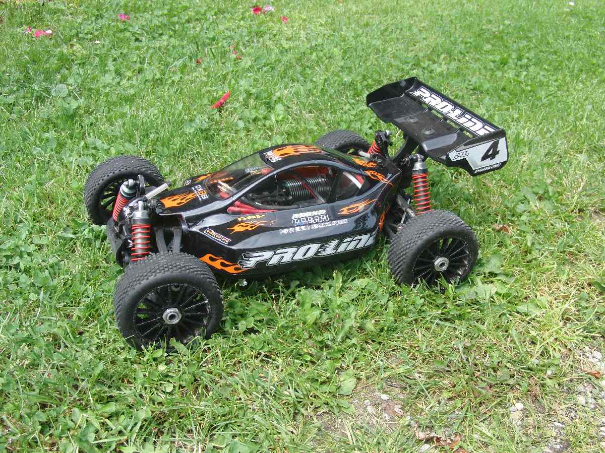

wow die neue caro sieht echt hammer aus kannst ja mal ein video posten wen du zeit hast
Geile Karosserie, meine Hochachtung! Allgemein Geiler Buggy! Weiter soMugen Mbx6T MMM, In-Racing, Titanschrauben etc

ja das ist nicht schön mit den makierungen
danke für die blumen

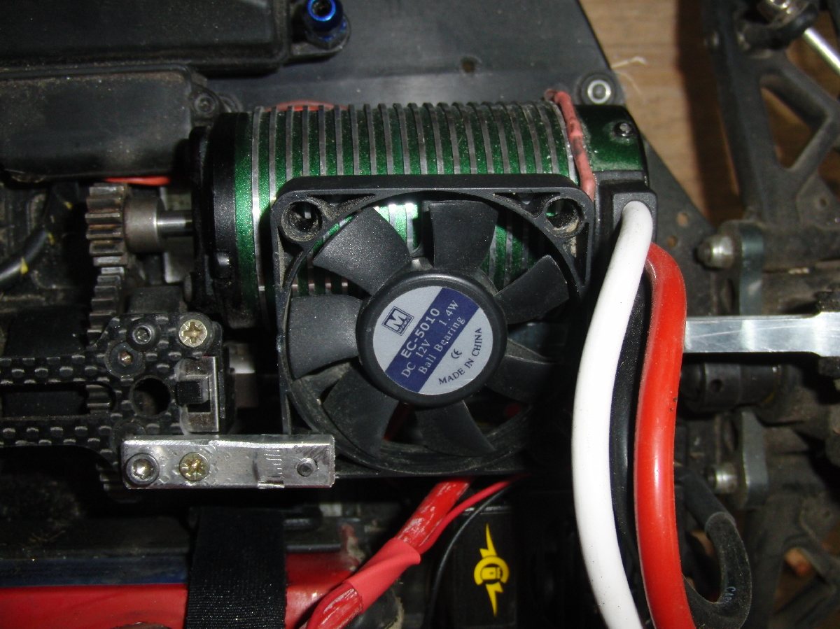

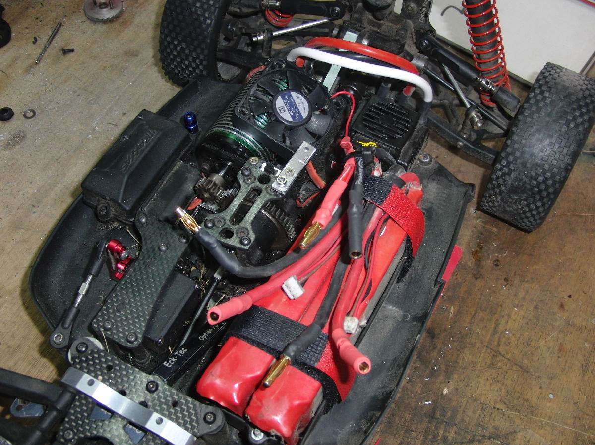

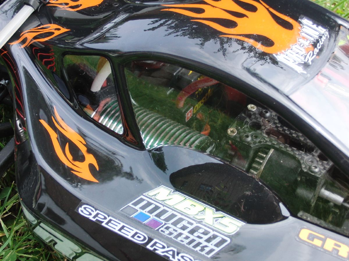

werd mir noch motor kühlung einbauen oder scheibe rausschneiden weil ich mit der temparatur an der grenze bin -
ok, must schauen obs hält
mich wundert es jetz das der 40er lüfter da an der seite von der höhe nicht passt
ist da echt so wenig platz?
wichtig ist auch das irgendwo luft in die karo kommen muss sons bringt der lüfter nicht viel
bei der buggy karo kommt so gut wie keine luft rein
das ist beim truggy zum glück anderst -
nö also 40er würden passen aber das ist ein 50er und der ist zu groß
ja das mit der luft zufuhr ist noch ein kleines problem, will keine löcher machen
hab aber vorne an der karo etwas weggenomen weil sie sonst auch nicht gepast hätte
weil die karo auch um 1,5 cm höher sitzt weil sie sonst an den akkus angestanden wäre -
so also der lüfter kühlt
komme auf max 50°C bei hohen rasen da sehe ich nur noch den spoiler
geschwindigkeit auf straße ca. 50-55km/h
und welche abschaltspannung muss ich einstellen
weil bisher gab die leistung leicht nach und dan hörte ich auf -

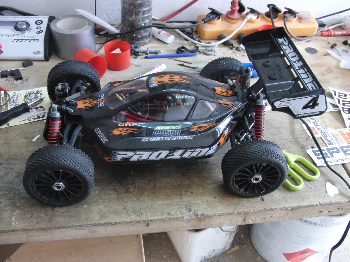

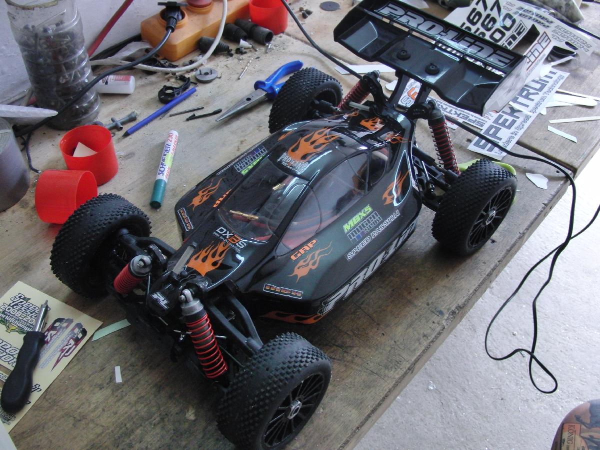

@ manu das sind maskier, flammen die wurden vor der ersten schicht farbe hingeklebt, und dan abgezogen, und dan mit orange drüber
hab jetzt ein 15 ritzel verbaut ist vom top speed etwas besser beschleumigung ist immer noch brutal
und motor wurde wieder 50°c warm der regler lüfter sprang noch nicht an
