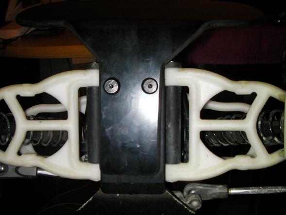

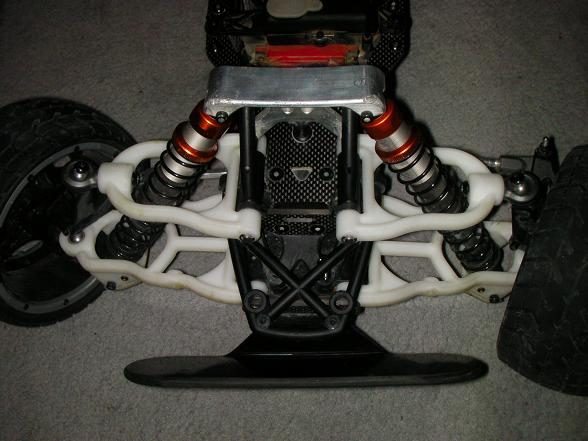

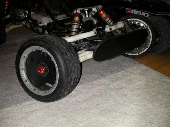

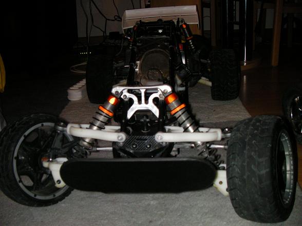

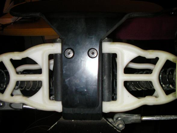

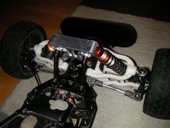

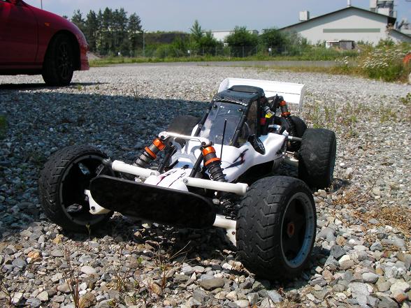

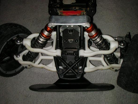

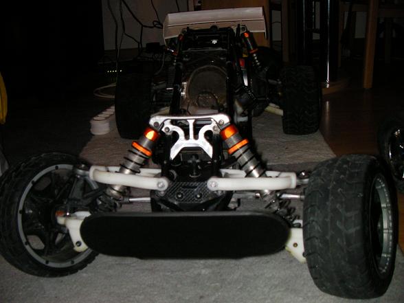

      Menolein hat den Bumper und den Spoiler aus England erhalten.
      Als wir heute fahren waren, hat er mir den Bumper gegeben, welcher mir wirklich sehr gut gefällt.
      Er wird mit den 2 Schrauben von unten befestigt. Ich habe alles andere so gelassen wie es ist. Gar die Schrauben waren genug lang, da ich ja keine Stabis fahre.
      Einzig das eine Stopmutter den HPI Kunststoff ausgenudelt hat, hat mir weniger gut gefallen. Das Teil hat sich richtig fest gefressen. Daher habe ich die Montage dann erst zuhause vollendet:
      Wie ich finde passt die Optik perfekt zum Auto, spez. zum Heck Bumper.
      Besten Dank an Menolein und den netten Briten :anbetung:
      Die Fahrt heute war eher unspektakulär. Auf der Strasse etwas Gummi verteilt. Aber mit der DDM V1 und ori Übersetzung geht mir da oben raus etwas zu wenig. Das ganze ist ja aber auch nicht für die Strasse gedacht..
      Trotzdem war einmal mehr ein schöner Tag.
      PS: Der Up hat uns gut liegen gelassen, als wir mit dem richtigen Auto 60 drauf hatten. Der UP hatte locker 80 8)

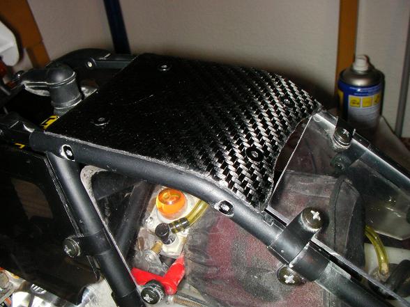

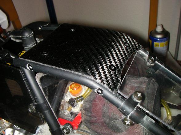

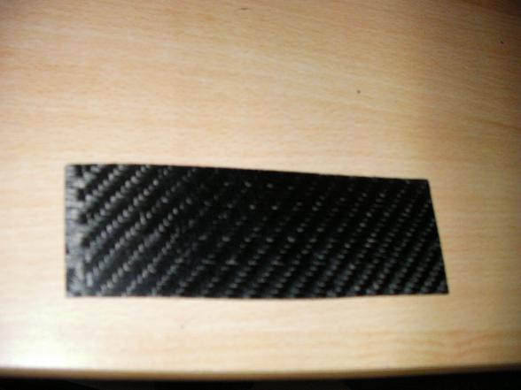

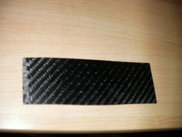

      Da ein Kumpel von mir Protesen herstellt und dabei meist nur feinste Materialien verwendet, habe ich mir von ihm etwas Materialkunde gegönnt. Unter anderem arbeitet er viel mit verschiedenen Carbonarten. Das muss man natürlich nutzen. Als Versuch haben wir mal ein 1:1 Ersatz für das Aludach genommen. Die Oberfläche ist mit diesem Rohmaterial nicht ganz glatt, dafür ist aber ein Laminieren nicht nötig. Für den Anfang finde ich es recht gelungen.
      Duch den Materialtausch haben wir 50% des Gewichts eingespart (=20g) Weitere Teile werden folgen.
      Bild folgt
      Futaba 4PK 2.4GHz
      Ja wo ich das Praktikum bei einem Orthopädietechniker gemacht habe hat man mir das auch gesagt. Ich glaube es ist wichtig die richtige Wahl zwischen hart und weich zu finden weil wenn es zu hart ist, bricht es und zu weich ist ja auch nix :)
      Wenn schon BL, dann nur in die Starterbox!
      Save the Nitro's

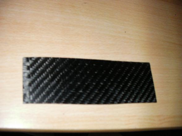

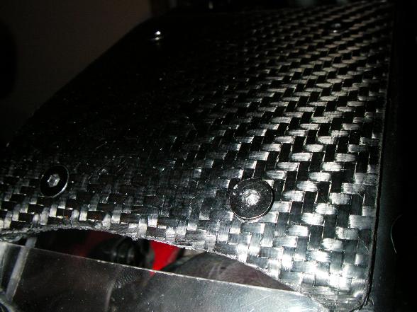

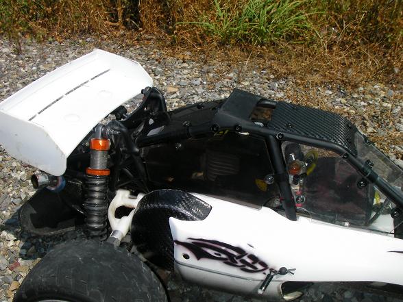

      Wie mir gesagt wurde, hat vieles einen Einfluss auf die Stabilität. Wie bereits von dir erwähnt, der Harz und dessen Art/Härte, zum anderen aber auch die Orientierung der Fasern. Vakkuum oder nicht, tempern oder nicht,.... bin froh, kann ich meinen Kumpel fragen.
      Das Dach ist beispielsweise aus einer termoplastischen Platte (siehe Bild 4) Diese kann nach dem Erwärmen verformt oder gar tiefgezogen werden. Nachteil ist die nicht ganz glatte Oberfläche und kann nicht für warmfeste Bauteile verwendet werden. Mit gefältts für den Anfang aber auch so:
      Dach ohne Löcher 20 Gramm
      Die spanende Nachbearbeitung ist Mühsam (franst aus und macht ne riesen Sauerei). Daher vergebt mir, dass ich den Prototypen nicht an die Scheibe angepasst habe.
      Futaba 4PK 2.4GHz

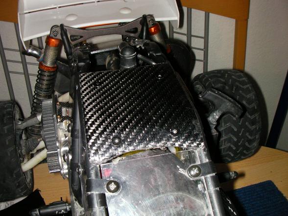

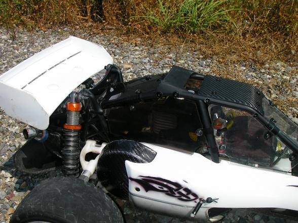

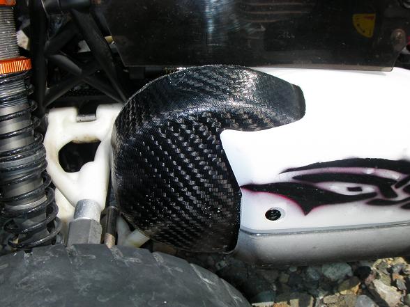

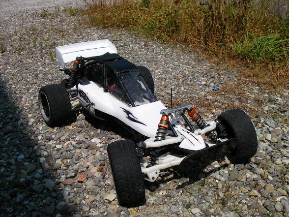

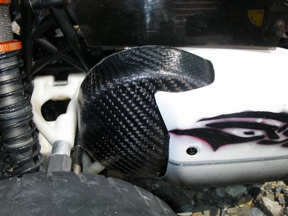

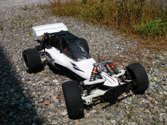

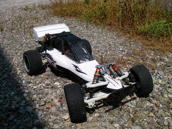

      Nächstes Carbonteil als Prototyp
      Das nächste Carbonteil ist als Prototyp fertig und montiert.
      Diesmal ist es die Getriebeabdeckung. Sie ist sehr dick und sogar schwerer wie das ori Teil. Dafür aber dermassen stabiel, dass man es auf den Boden werfen kann.
      Diese Quali würde sich fürs Chassis eignen, für die Abdenkung reicht aber auch die Hälfte. Trotzdem hat es noch einen Fehler drin. Beim Absaugen vom Laminieren ist meinem Kumpel der Harzbeutel geplatzt. Das ist drüber geflossen und musste abgeschliffen werden. An der Stelle (die man eingebaut aber nicht sieht ;) )ist die Oberfläche halt nicht so schön.

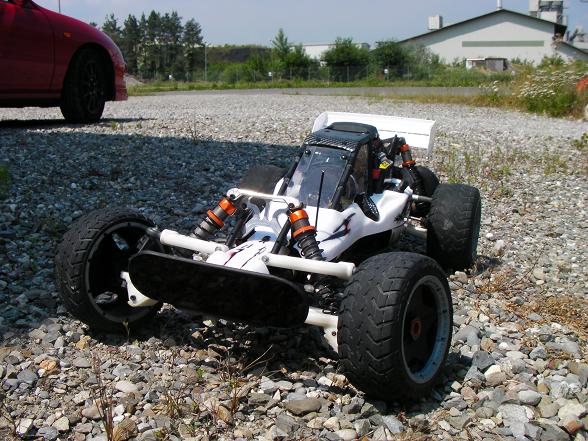

      Die Bilder enstanden gestern bei 32°im Schatten :huh: . Die Tarmacs lösten sich auf der heissen Strasse in lange, schwaze Spuren auf.
