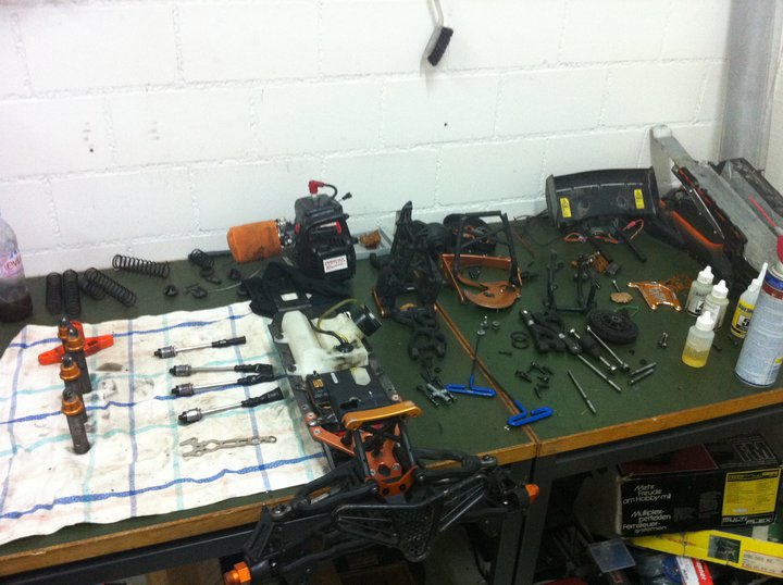

      Ich geb auch mal wieder ein Lebenszeichen von mir. Sorry das ich mich so lange nicht gemeldet habe aber es war in letzter Zeit etwas stressig im Geschäft und Schule. Jetzt hab ich Ferien und etwas Zeit :D
      In letzter Zeit hat sich eigentlich nicht viel verändert. Der OBR 28.5 schnurrt noch wie am ersten Tag, doch mit der jetpro kommt er mir zuwenig schnell auf Touren. Desshalb habe ich mir eine CPI-Bigbore in schwarz bestellt bzw bestelle ich noch diese Woche :thumbsup: somit sollte das Turboloch gestopft werden ^^.
      Im Moment liegt er in etwa so da muste ihn mal wider einer Generalüberhohlung unterziehen. Glücklicherweise muss ich sagen, denn der Motor war noch mit insgesammt 1 1/2 Schrauben befestig 8| von 5. Das Getriebe ist auch nicht mehr was es einmal war, denn die Antriebswelle (dort wo die Bremsen instaliert werden) hatte gut 1cm Spiel und die Stossdämpfer pissten auch aus allen Stellen.
      Die Stossdämpfer wurden neu befüllt und zugemacht, in der Hoffnung das sie bis zur nächsten Generalüberhohlung halten. Das Getriebe hab ich auseinandergenommen und befettet sollte auch wider einige Liter halten. Soweit ist eigentlich alles wieder zusammen, mit dem Einbau des Motors warte ich jedoch bis die Pipe hier ist.
      grüssle Manu
