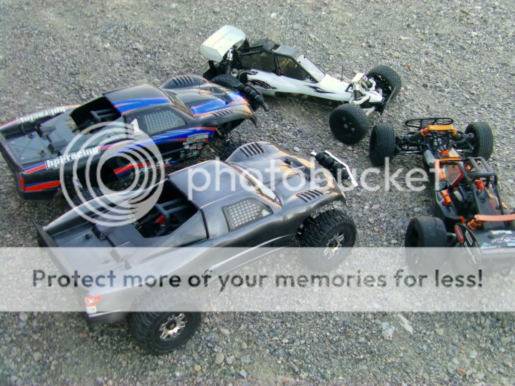

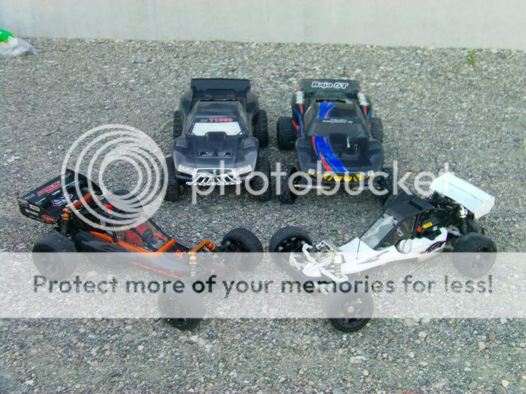

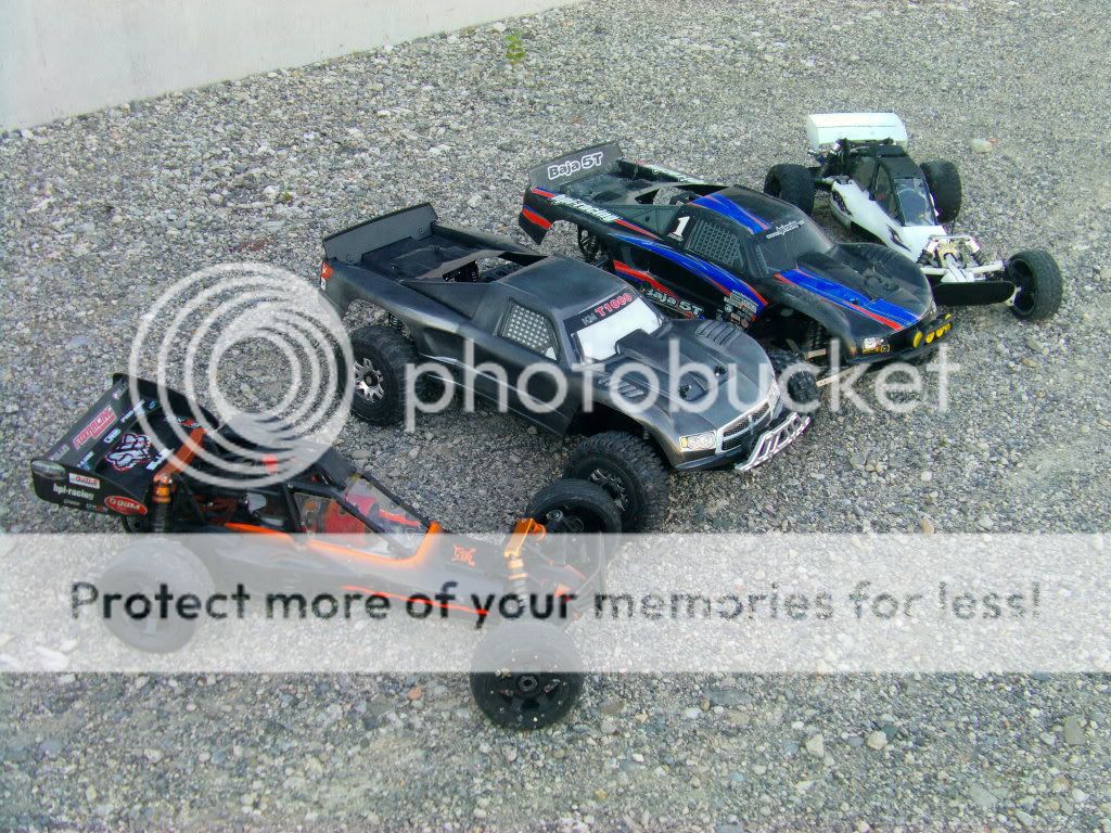

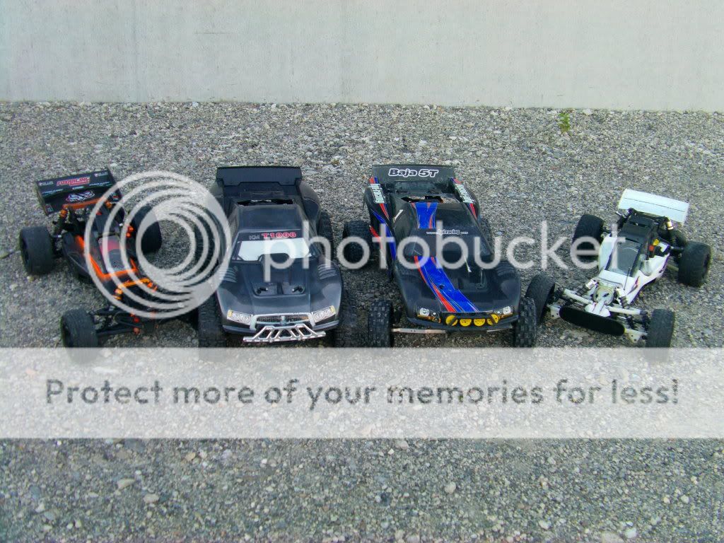

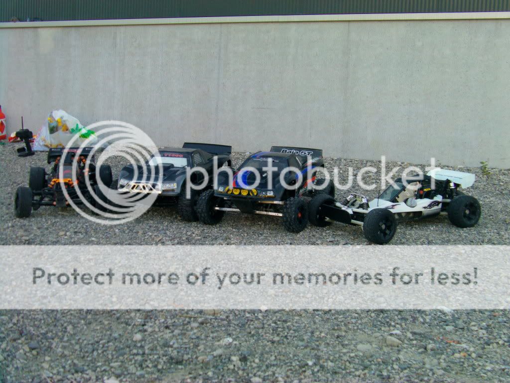

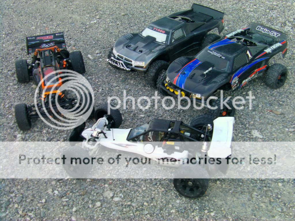

      Und irg. wie schauen die 5B´s im Vergleich zum 5T voll klein aus :lol:
      hat was :lol: wenn man bedenkt das ein 5b schon recht gross ist. Ich denke werde mir auch noch einen 5T zulegen bis Weihnachten den ich mehrheitlich Stock lassen will. Naja betonung auf will :whistling: :rolleyes: ^^
      Hoch leben die HPI Bajas egal ob 5b oder 5t :anbetung:

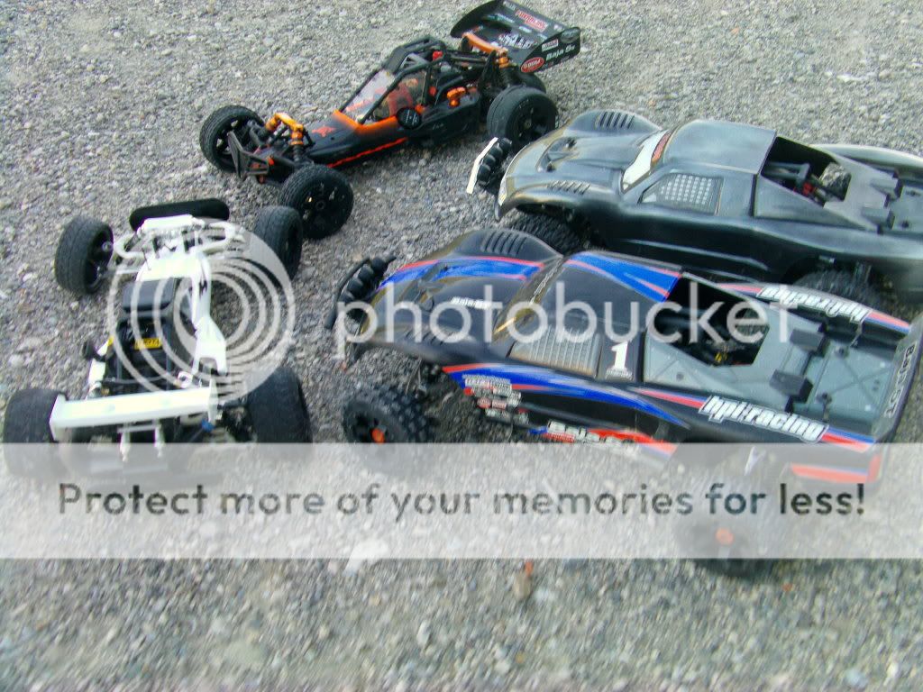

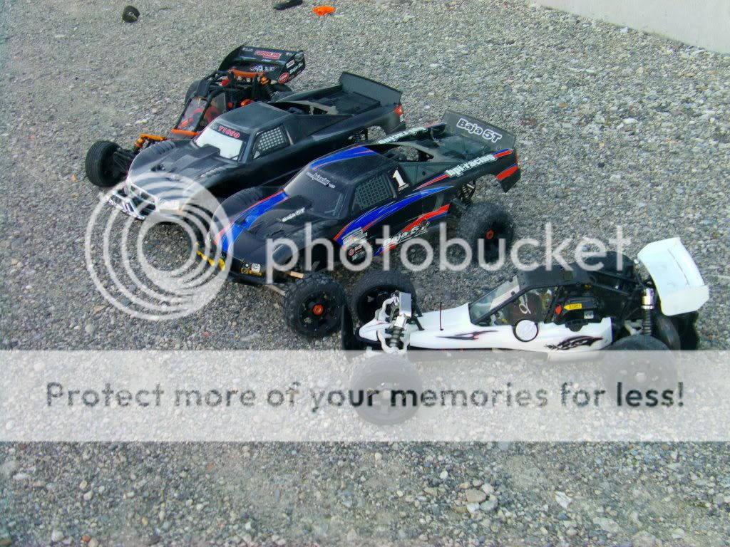

      Auf crashs baja siht das heckdom viel kleiner aus 8| ...täuscht das?
      Man bedenke das Crash die Vertigo extenders drauf hat ;)

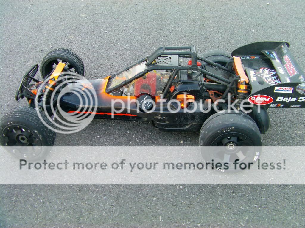

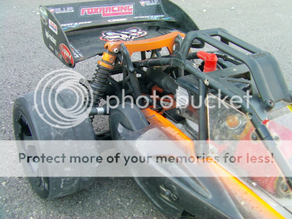

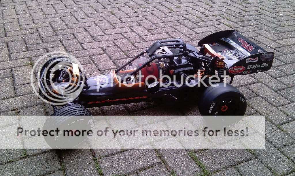

      Da sich ja mein Motor entgültig verabschiedet hat, hatte ich genügend Zeit um meine Hostile-Slicks auf die Desperados zu ziehen und an Cami zu montieren...das sieht dann so aus
      Crash und Malikj waren sehr mitfühlend und liessen mich mit ihren ab und an eine Runde drehen. :thx: Mädels ;)

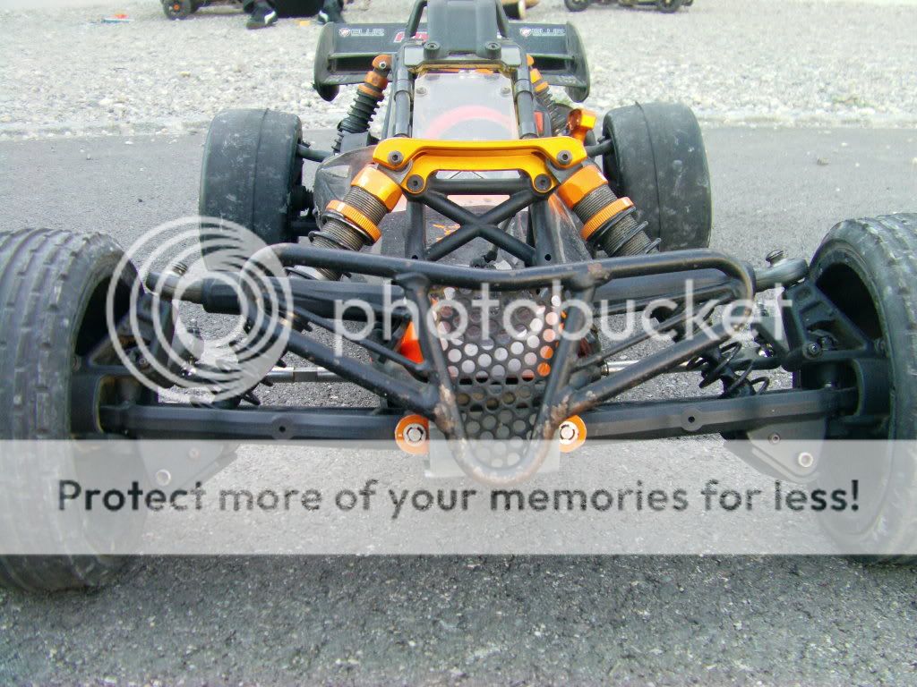

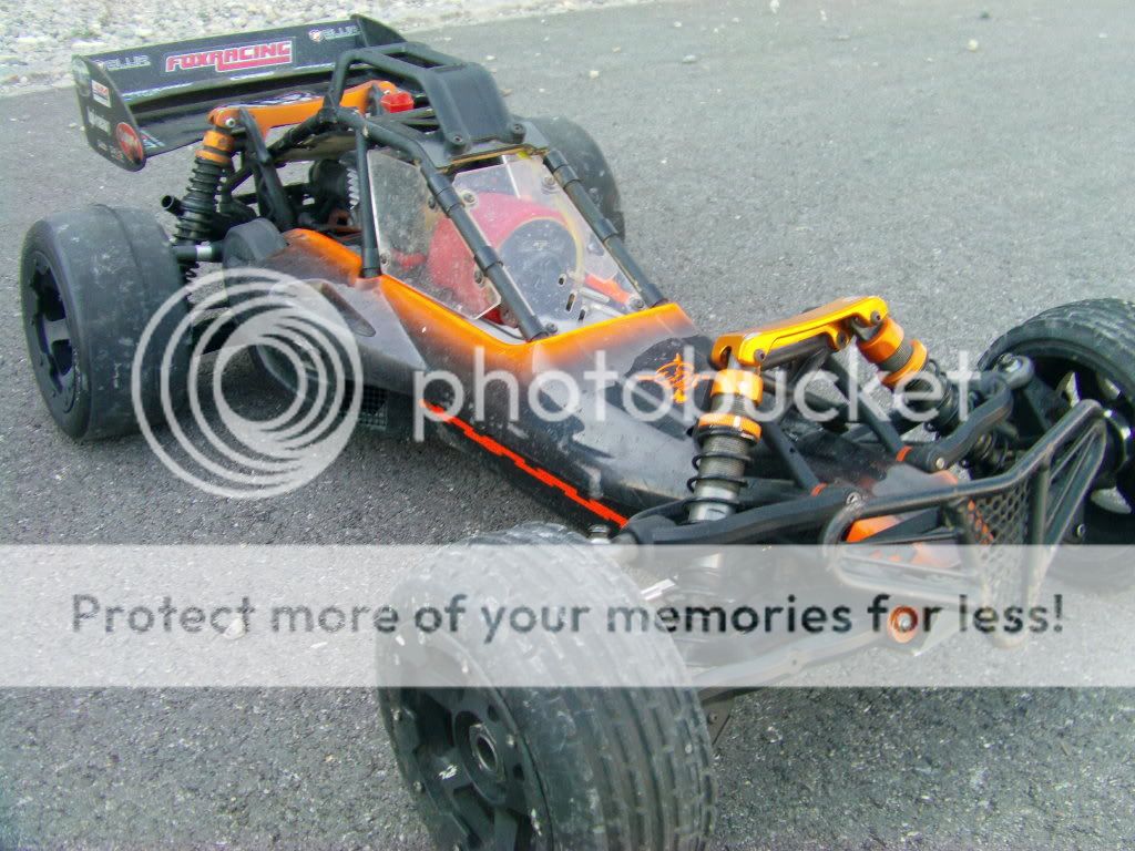

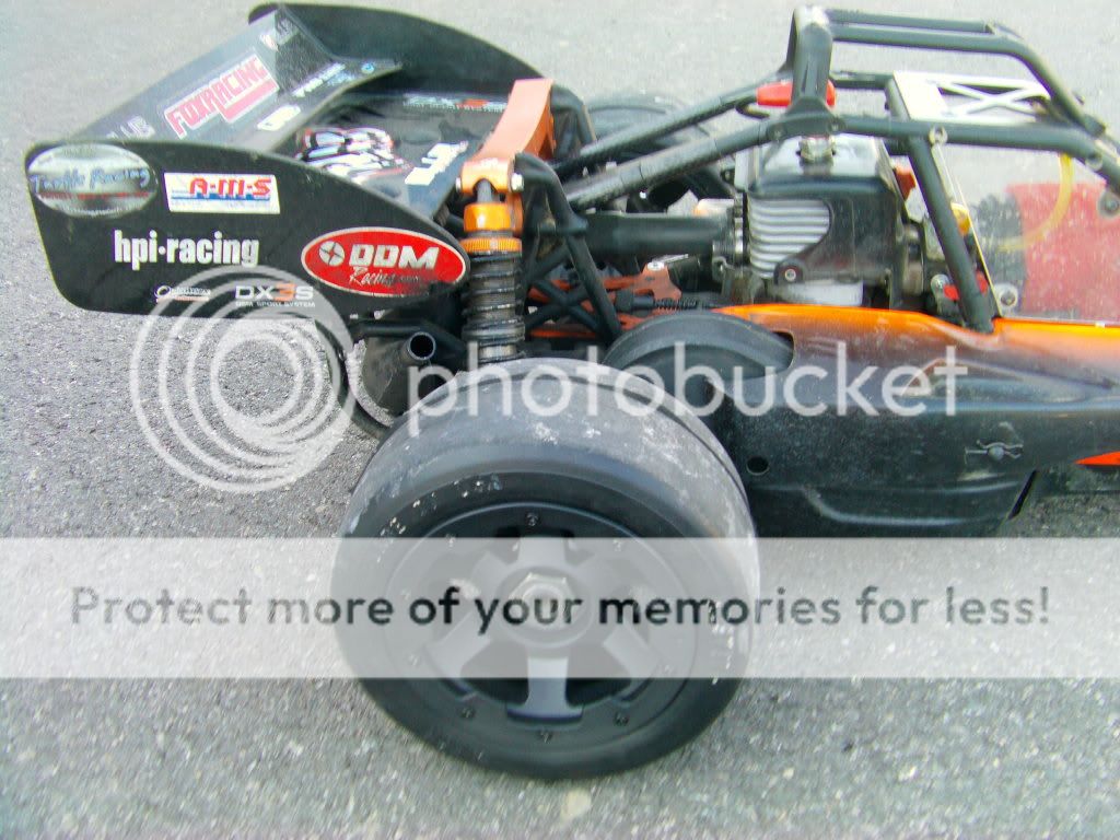

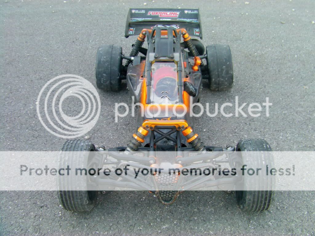

      Hier noch ein Paar Fotos von Heute

      Ebenfalls für die Fotos!

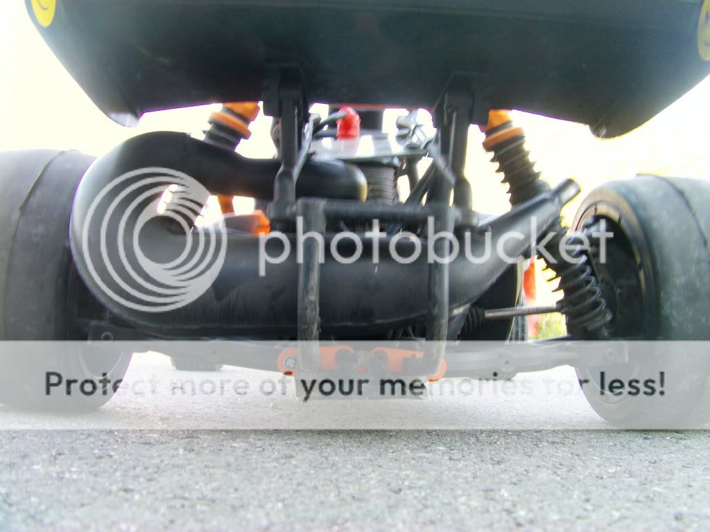

      Einbau Fulie 26: Als Auspuff wollte ich mal die SS Fischdose+DDM-Silencer testen :D Hammer Sound :thumbup: Leitung natürlich :thumbdown:
      Ein kleines Detail wurde noch hinzugefügt wers wohl findet :auto:
      Und hier das Ergebniss

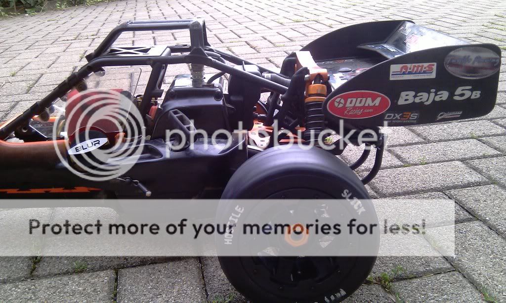

      Joo der Unterschied is schon GEWALTIG......
      Die hostile slicks sind die geilsten reifen der welt....mit begitec rs felgen und begitec hd felgenringen wären sie noch cooler :top:
      Ach ja: schöner tankdeckel :love:
      Ja aber ich schmeiss sicher keine Chormfelgen auf meine Cami würde doch überhaupt nicht passen ^^ Aber der Look ist wirklich :goil: von den Begitec keine Frage.
      Schön das er dir aufgefallen ist :top: .
