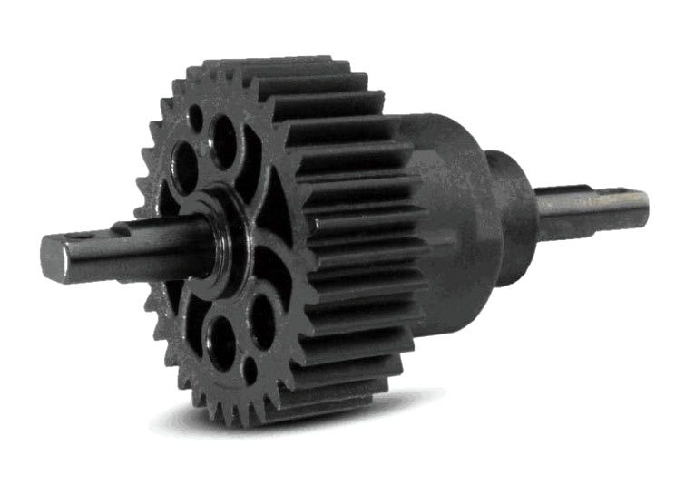

Deswegen werde ich mir wohl das Mittel Center Differential besorgen, hat das schon einer von euch verbaut?

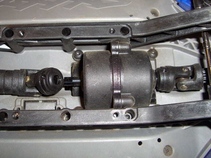

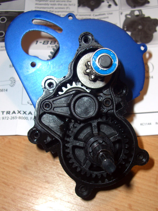

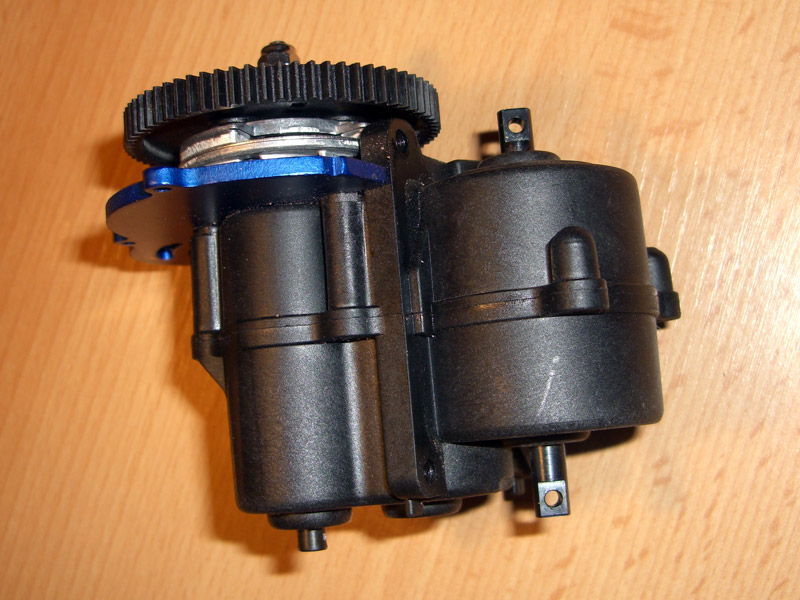

sprich, jetzt ist im Getriebe eine starre ache und dann hängt hinter dem Hauptzahnrad ein Diff?
Ja, hier habe ich mal Bilder gemacht als ich mein Hauptgetriebe zerlegt hab:

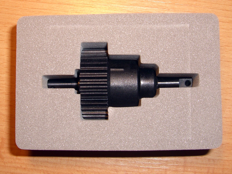

Am Samstag kam auch schon mein Center Differential
Da habe ich mich dann auch gleich an den Einbau gemacht
Der Einbau war ganz einfach...nur viele Schraubenleider bin ich Wetterbedingt noch nicht zum Testen gekommen

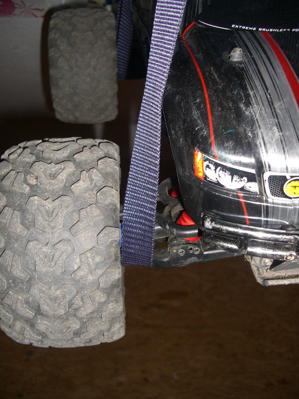

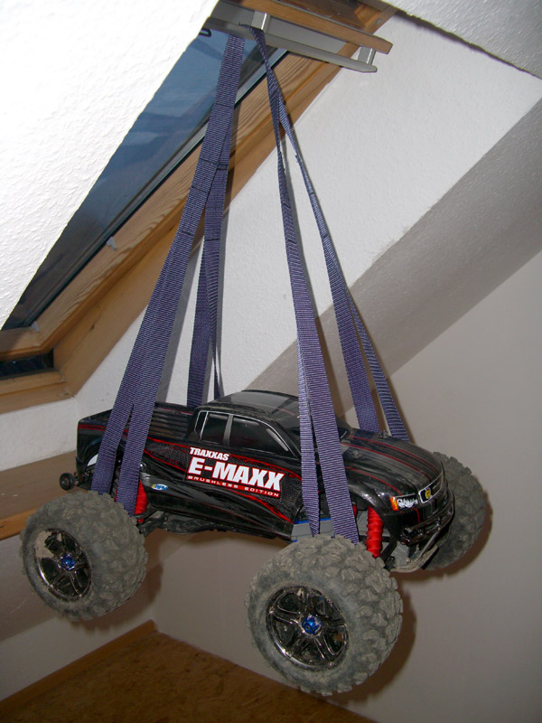

Dann habe ich mir noch was schönes zum E-Maxx tragen Nähen lassen
Es hat mich immer aufgeregt das man den Maxx so schlecht tragen kann, also habe ich mir Gurtband im Baumarkt für 1€ pro Meter besorgt...dieser wurde dann einfach in der Mitte zusammen genäht und an den Enden Schlaufen eingenäht...Die Schlaufen sind so groß das die Reifen da problemlos durch passen und ich den Maxx dann an den Achsen Hochheben kann.
Mal schauen wie sich das bewährt

Kleiner Tipp, ich würde den MAXX und jedes andere Auto eigentlich immer so abstellen, dass die Last des Wagens
auf dem Chassis liegt und nicht auf den Achsen. So werden die Federn nicht unnötig belastet
Bin schon auf deine Erfahrungen mit dem Center-Diff gespannt"Sei auch du ein Lümmel, im Verkehrsgetümmel!"
TRAXXAS E-MAXX & REVO 3.3 -
@mr. nobody
Ja danke für den Hinweisaber wenn ich den Maxx nicht nutze Steht der auf einem Stand und liegt da nur mit dem Chassis drauf...die Räder sind dann in der Luft und die Dämpfer werden nicht belastet und dadurch bekommt die Einlage vom langen stehen auch keine Unwucht!
Das Band dient ja lediglich dazu wenn ich mit dem draußen bin und den wohin tragen möchte...damit geht das einfach besserMeine beiden Schätze:

das mit dem band ist ne gute idee
