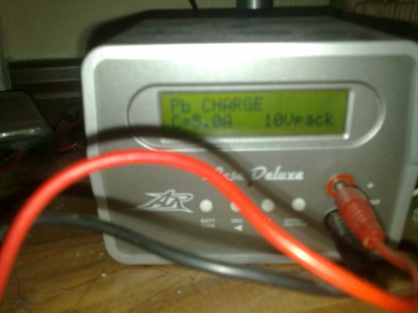

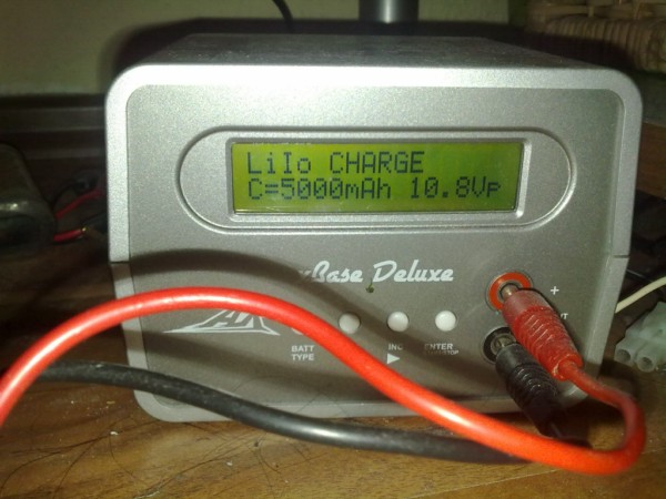

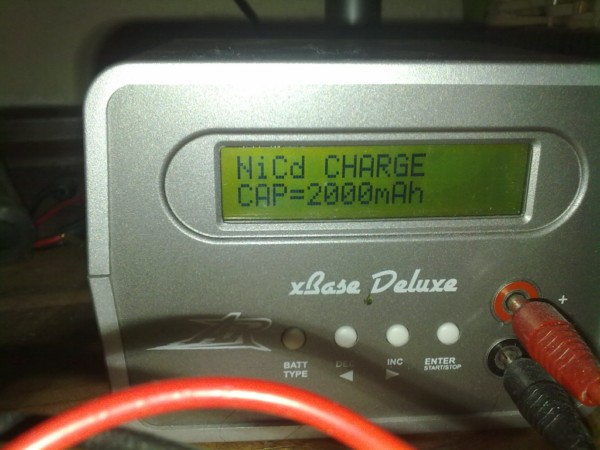

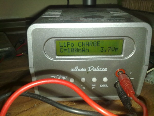

      Nabend,
      also ich habe ja den Stadium Truck von FG,und das surren ist auch bei mir trotz vollem akku.Das lenkservo drückt gut 28Kg,der Karren wiegt gut 11kg.
      Doch beim anheben ist das surren auch bei mir wieder weg.Und zu Deinem Ladegerät,also ich habe das Ansmann Racing Delux.Ich bin sehr zufrieden,weil
      man´s von 50mah bis zu 5000mah die Akkus laden kann.Zumindestens die,die dafür ausgelegt sind.Ob LiPo o.Pb o.NiCd o.LiLo ist ganz gleich.
      Nächtle

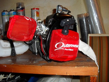

      So, bin etz endlich mal seit langem wieder zum Fotos machen gekommen, hab mir etz noch ein bisschen zubehör fürs Monster gegönnt. Hydrobremse ist zwar nochnicht verbaut aber kommt noch, musste erstmal wieder des halbe Auto zerlegen für die Vorfilter einbauen. Dabei kam von meinen ersten 3l die ich Verfahren hab ein halber sandkasten zum vorschein, auch war der motor locker. Nachdem ich alles sauber gemacht und verbaut hab wollt ich noch kurz ne proberunde deren, aber dir scheiß Zündkerze war tod :wand: :motz:
