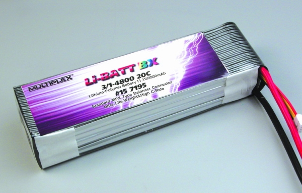

warum 20C zuwenig sind?
ganz einfach diese 20C dauer sind irrelevant man muss imemr auf die Spitzenbelastbarkeit achchten
und 30C bei 4Ah sind 120A belastbarkeit MAX!
man erreicht beim beschleunigen locker 200A !!
was das für die Lipos bedeutet
1. Spannung bricht mehr als normal ein
2. Gehen se langsam aber sicher am Sack
Davon abgesehen gehe ich von tatsächlichen werten der akkus aus
kann auch sein das die angaben auf dem label eh mehr angegeben sind als se tatsächlich haben
beziet sich alles auf 1:8 !
und der E-Revo / E-Maxx ist definitiv 1:8Dieser Beitrag wurde bereits 1 mal editiert, zuletzt von „Red_Bull“ ()
