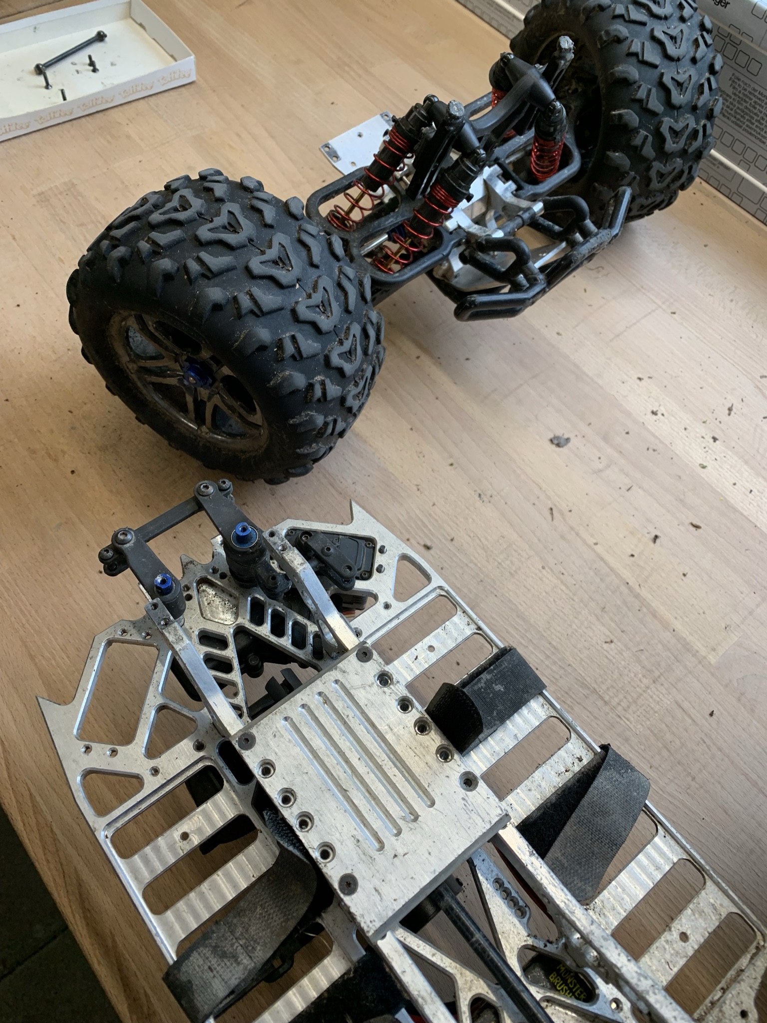

      so wie angedroht, hab ich den E-Maxx mal wieder zerlegt.
      Je mehr man da in Übung ist, desto einfacher geht das :whistling:
      Naja wie üblich:
      Achse raus und bis auf den Bulkhead zerlegen. Festgestellt, dass die unteren Titan-Hingepings durch den mehrmaligen Tausch ziemlich lädiert sind und neu müssen.

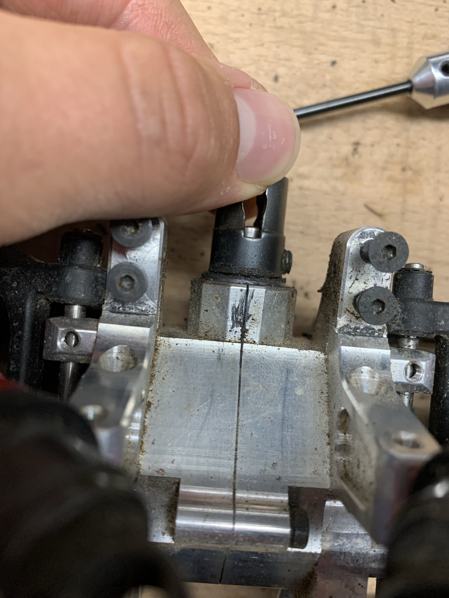

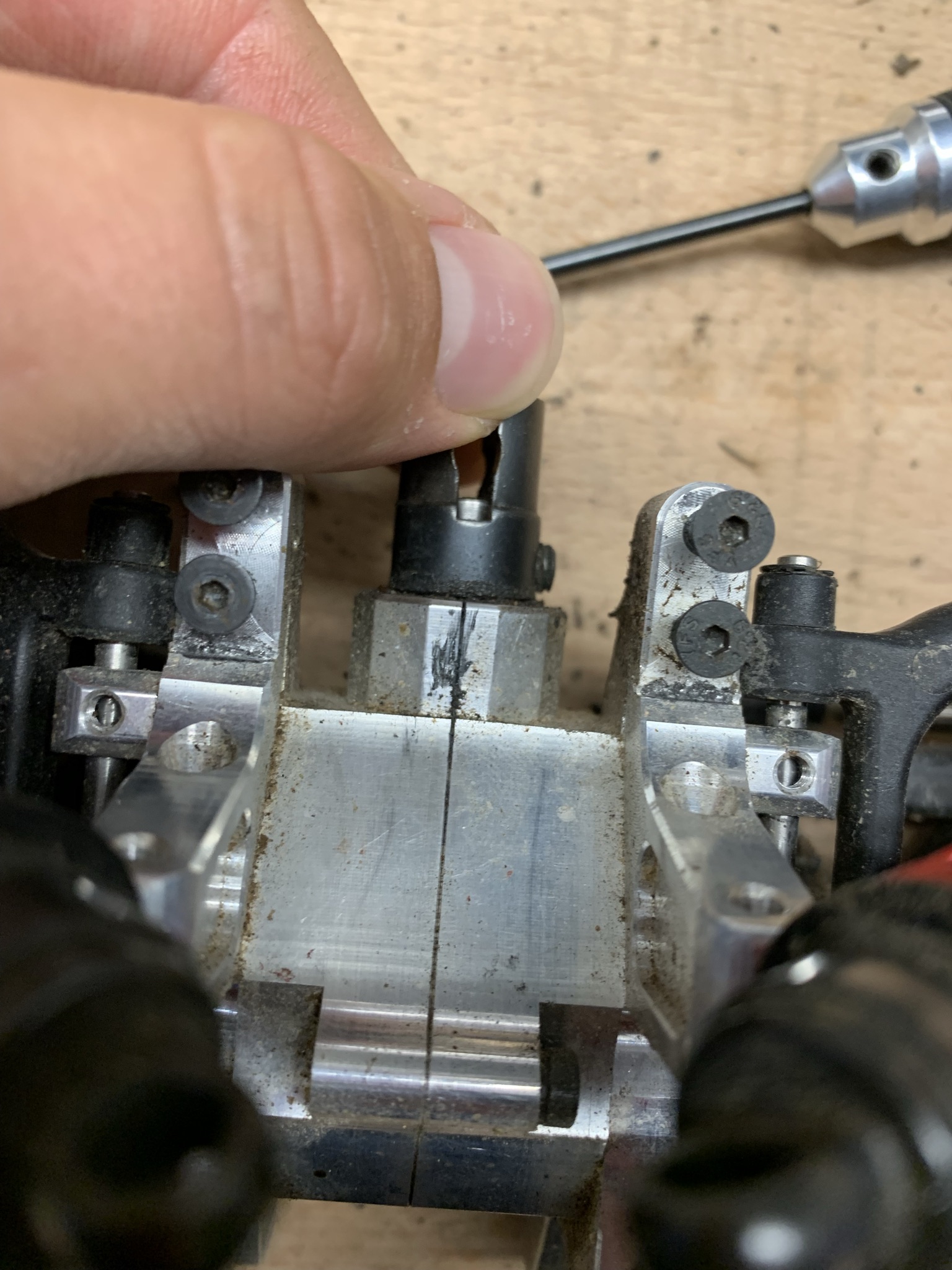

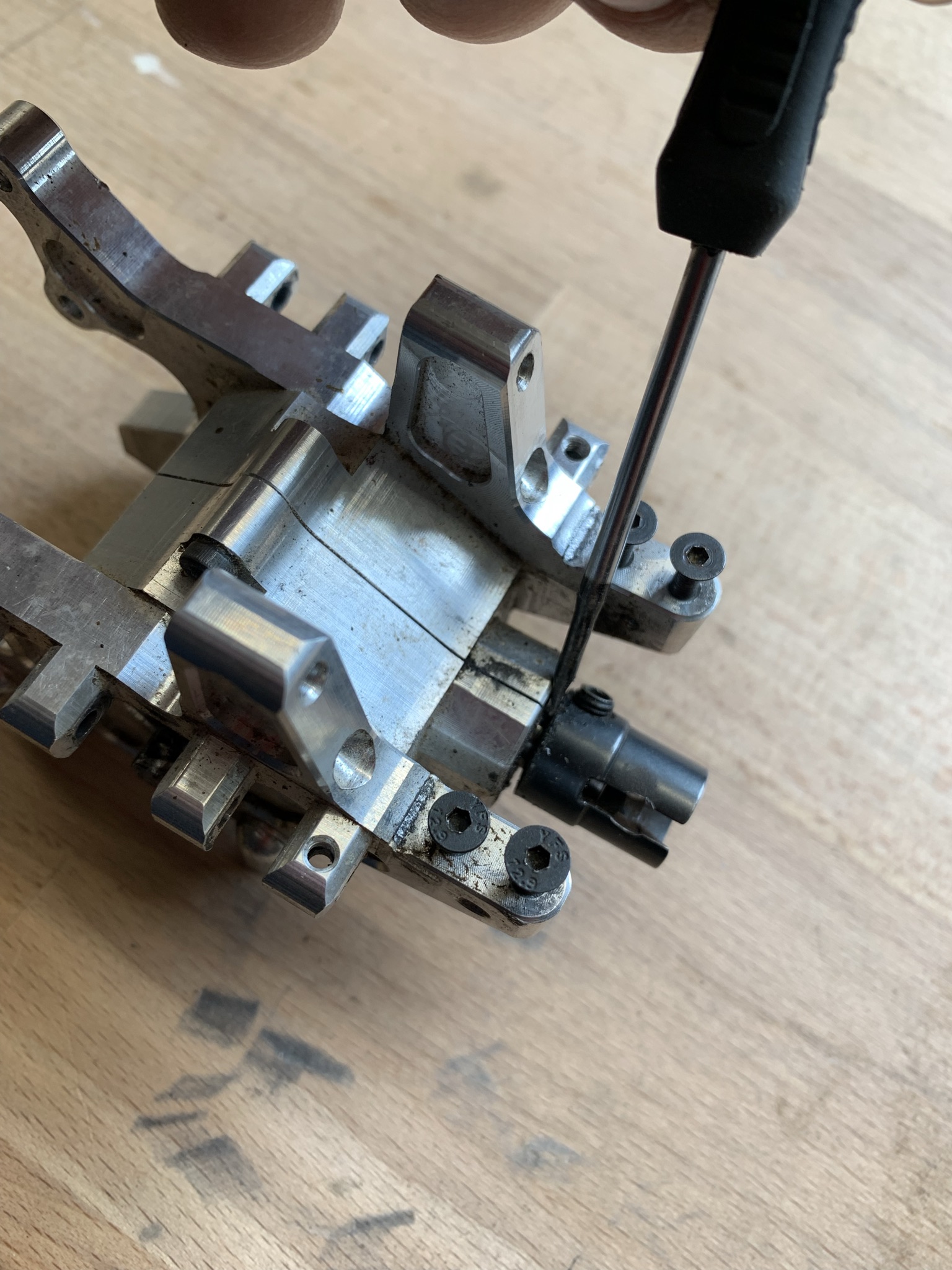

      Hier mal das angesprochene Spiel:
      Beim letzten Einbau war da kein Spalt zwischen Kegel und Dogbone Mitnehmer.
      Leider sind die Shim-Scheiben mit 0,1mm wohl etwas zu weich sind von den Kugellagern etwas ausgeleiert wurden und so das Spiel erzeugt haben.
      Hab da damals die 8x14mm Shims bestellt, statt der 8x16mm wie das Lager die Maße hat.
      Habe jetzt dazwischen zwei 8x16mm gelegt, dass sollte jetzt mal aushelfen und das ganze wieder zusammengebaut, jetzt wieder ein spielfreies Frontdiff.
      Nach der Testfahrt aber festgestellt, dass am hinteren Diff die gleiche Problematik besteht.
      Wenigstens ist das "Knacken/Klacken" nun wesentlich weniger und ich glaube es gefunden zu haben.
      Die Diffs an sich sahen sehr gut aus nach wie vor.

      Ist das normal, das die Trieblingwelle soweit in den Dogbone Mitnehmer rein ragt? Drückt da dann nicht der Dogbone auf die Trieblingwelle, aka Kugellager?
      Warum shimmst du nicht auf der Welle statt auf dem Lageraussenring? Die Auflagefläche zwischen Triebling und Lagerinnenring ist doch idR. viel größer, als zwischen Lageraussenring und Lagerpassung im Gehäuse.
      ShimmScheiben aus Edelstahl verschleißen eigendlich nur dich Reibung, wenn zB. das Kugellager blockiert, zB. bei zu hohen axialen Kräften auf das Kugellager.
      Moin,
      ja und nein, also ja es ist normal bei dem Aufbau, dass die Trieblingswelle so weit reinragt und nein sie berühren sich nicht.
      Da hast du recht, dass das shimmen zwischen Triebling und Lagerinnenring mehr Sinn machen würde. Habe damals beim Wiederaufbau den Lageraußenring geshimmt, weil ich mir dachte, dass der Triebling sonst in die Shims "einläuft"
      Jetzt im Nachgang betrachtet, war das gar nicht mal so schlau. :denk:
      Bis dahin
      mFG Chris
      Im Umkehrschluss scheint ja dann auch der Lagersitz im AluGehäuse nicht wirklich exakt zu sein, wenn der Lageraussenring darin ncht richtig fest klemmt. Das Problem hat man ja oft, wenn die AluGehäuse nur gegossen/gepresst sind, und die Lagersitze nicht nachhefräst wurden. Manchmal hilft ein Hauch Loctide auf dem Lageraussenring, damit das Lager im Lagersitze nicht durchrutscht oder sogar kippelt.
      Das Lager sitzt da sehr gut und die Bulks sind ja auch gefräst, was allerdings nicht so gut ist, sind die Maße der Shim-Scheiben, bzw. wie ich diese verwendet hab.
      Die Lager haben ein Maß von 8x16x5mm und die Shim Scheiben 8x14x0,?mm oder 10x16x0,?mm
      Da ich ja wie oben beschrieben den Triebling mittels Lager geshimt habe, haben die 8x14er sich in die Lagerdichtung reingelegt was du dem besagten Problem führte.
      Das mit dem Loctite werde ich dennoch mal versuchen.
      Bis dahin
      mFG Chris

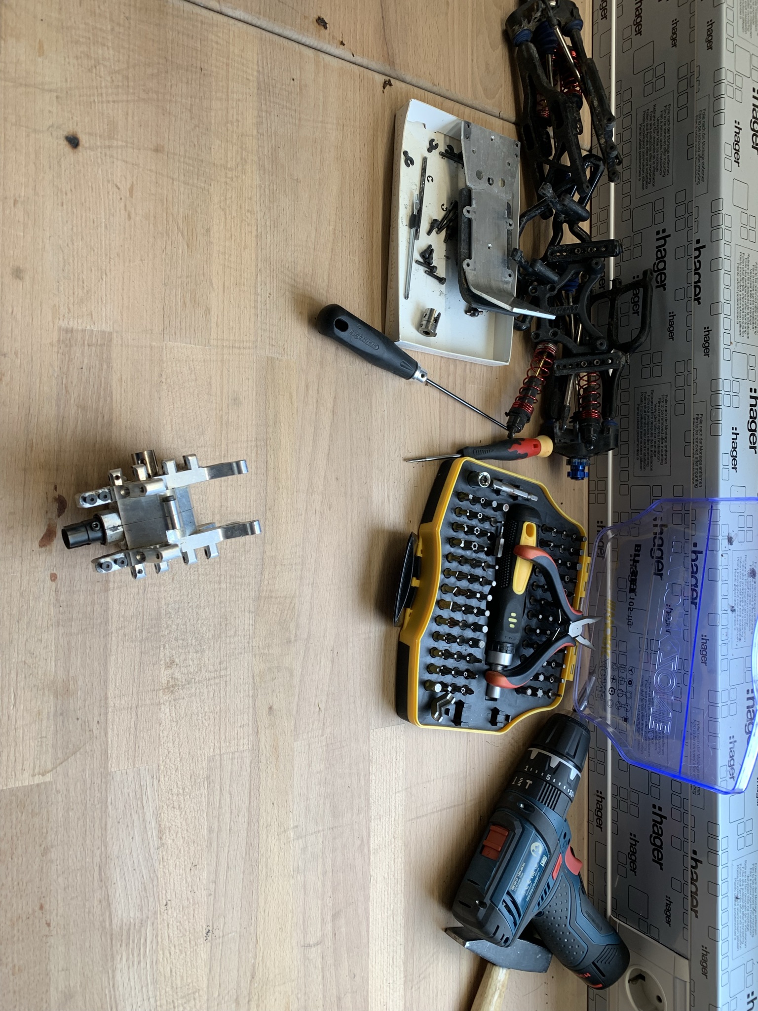

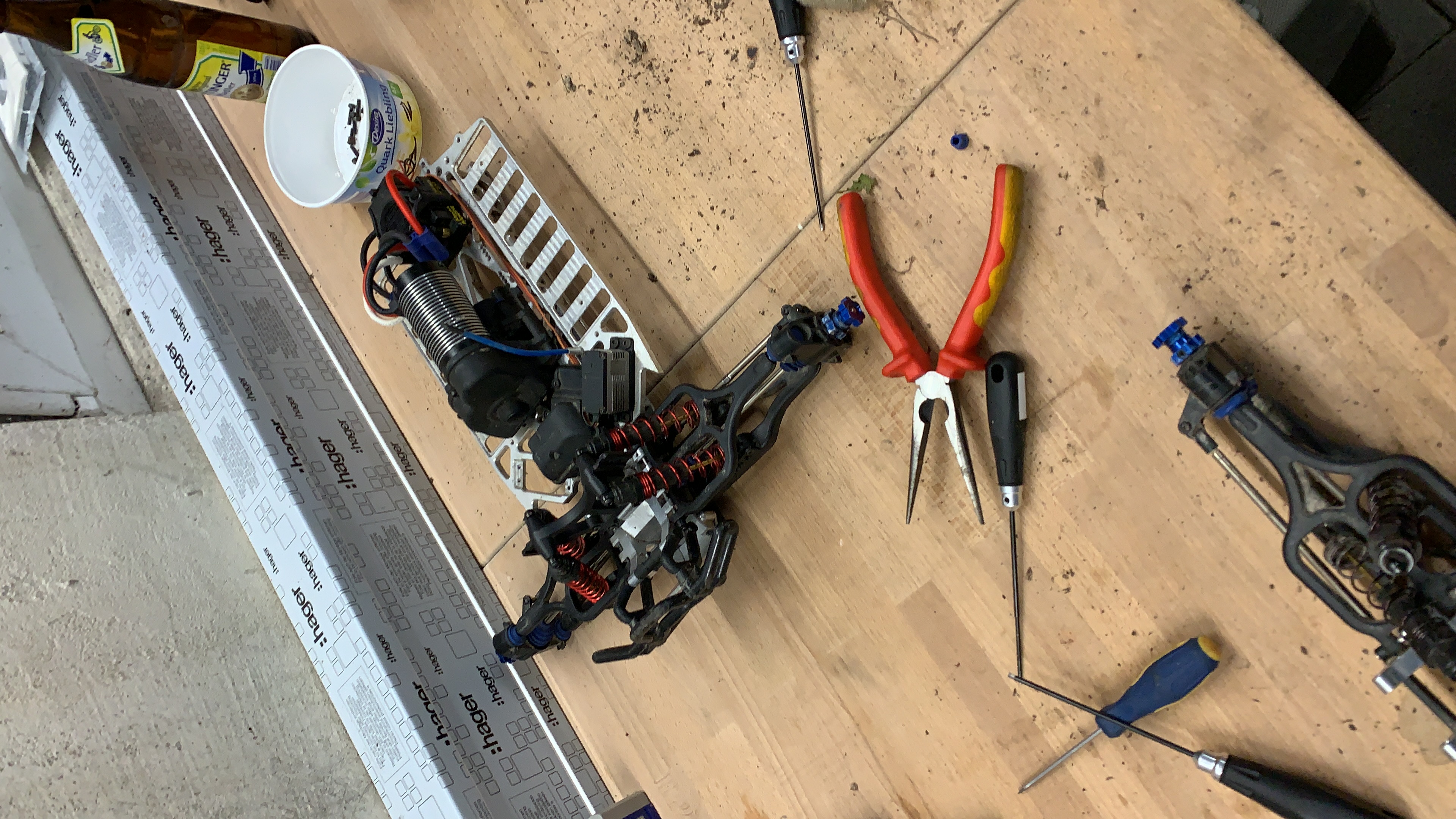

      Hello,
      auch hier gibt es ein Update.
      Hab letzte Woche mir die Zeit genommen und den E-Maxx von seinem Diff Knacken befreit, naja fast.
      Die Vorderachse habe ich vor einer Weile geshimmt, die Hinterachse dafür jetzt.
      Ich hab den Rat von der Nase befolgt und diesmal den Triebling und nicht das Kugellager geshimmt. Ergebniss der 6s Testfahrt, ich muss die Vorderachse nochmal machen, da hab ich es wieder verkehrt gemacht.
      Naja jetzt bin ich schon recht fix beim E-Maxx zerlegen.

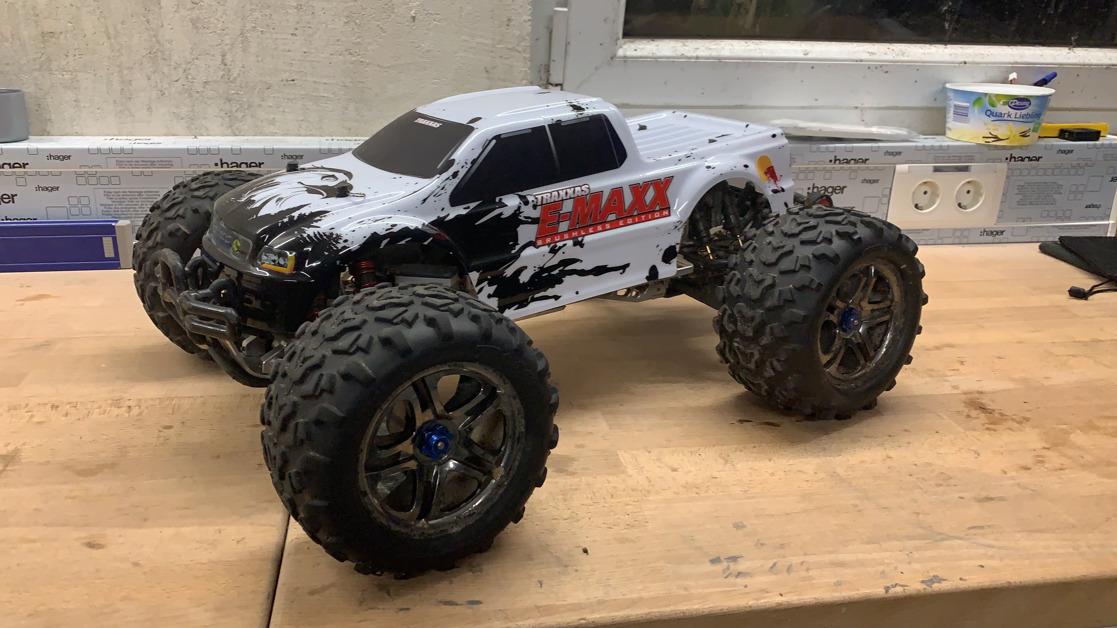

      Hab in meinen alten Teilen noch zwei halbwegs verwendbare Karosteher von RPM gefunden, bevor ich mir endlich vernünftige Drucken kann. Die neue Karo passt jedenfalls von den Löchern und sieht auch ganz schick aus finde ich.
      Bis die Vorderachse gemacht ist, wartet der E-Maxx halt jetzt wieder.
      Bis dahin
      mFG Chris
