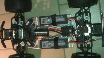

Hier noch ein Bild vom aktuellen Zustand und ja die Talons sind so gut wie am Ende -
Achso, dachte schon, für die Kohle wäre es ganz schön hart gewesen. Schöner Maxxe
. Wird Zeit das das Wetter wieder besser wird...

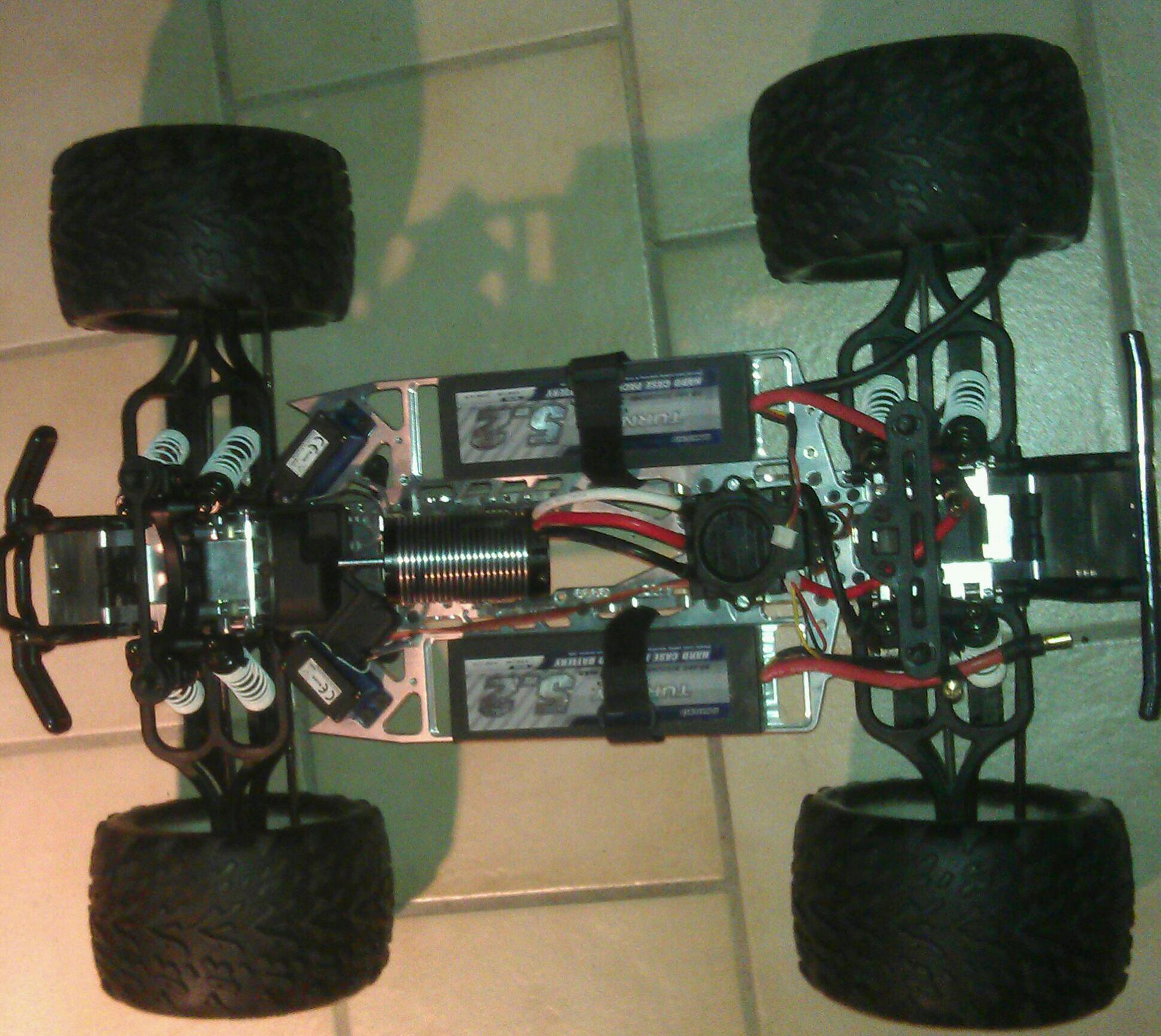

So Leute,
das Werk ist vollbracht, der Maxx rennt und zwar gar nicht so schlecht.
Vorab sei noch gesagt. Hab heute Mittag mich mal dran gesetzt und die Höchstgeschwindigkeit ausgerechnet. Jetzt ist er ziemlich exakt auf die Originalgeschwindigkeit übersetzt. Original lief er mit vollen LiPos (4,2V/Zelle), Talon Reifen und 20/65 Untersetzung laut Calculator ~62 Km/h.
Und Jetzt mit HotBodies Lightning Diffs, Talons, 4s und 28/62 Untersetzung ~60 Km/h. Allerdings läuft er meinem Gefühl nach zu Urteilen deutlich schneller.
Durch die neuen Integy Progressiven Federn hinten Braun vorne Rubinrot liegt er jetzt genial, neigt aber sehr stark zu Wheelies bzw. schaff ichs an 4s sogar ihn fast zum Backflip aus der Fahrt zu bringen, sieht echt spektakulär aus
Vom Fahrverhalten bin ich sehr zufrieden und die Abstimmung der Differentiale ist auch genial. Man bedenke ich hab in den Diffs fast 50k Öl drinnen, gut vorne geschätzt zwischen 30k und 40k und hinten eben fast 50k. Trotz alledem geht er in die Kurven recht gut und das Beschleunigen aus diesen ist der Wahnsinn
Schlussendlich kann ich echt nicht verstehen, warum manche Leute an 6s fahren, wenn die Karre schon an 4s so ne Rakete ist und vor allem Fahrbar ist.
Temperatur ist im Übrigen auch total in Ordnung, trotz Vollgasorgie wird der Motor grad mal etwas mehr als Handwarm
Bilder kommen gleich -
