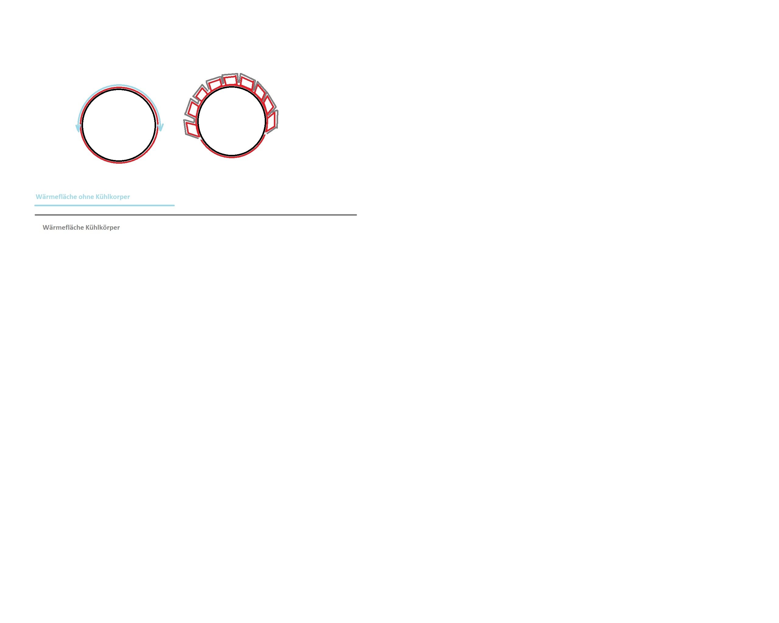

      Hi.
      @Manu ich sehe eigentlich nichts :huh: Bildtäuschung?
      In prinzip liegt kein Kühlkörper 100% auf, darum habe ich auch beim drauf machen eine Wärmeleitpaste von CPU verwendet (8W/mk)! Sollte schon passen.!
      Sorry das ich jetzt klugscheiße , aber:
      Beim Kühlkörper geht es um die Fläche über die das sowieso Aluminium aufgrund seine gute Leitfähigkeit wärme besser transportiert und abgibt (abkühlt) wie jedes anderes Art von Blech/Stahl etc....
      Kühlkörper mir feineren Kühlrippen sind natürlich besser weil mehr Abwärme Fläche, bessere wärmeabgabe! Hier noch ein Bild! :P

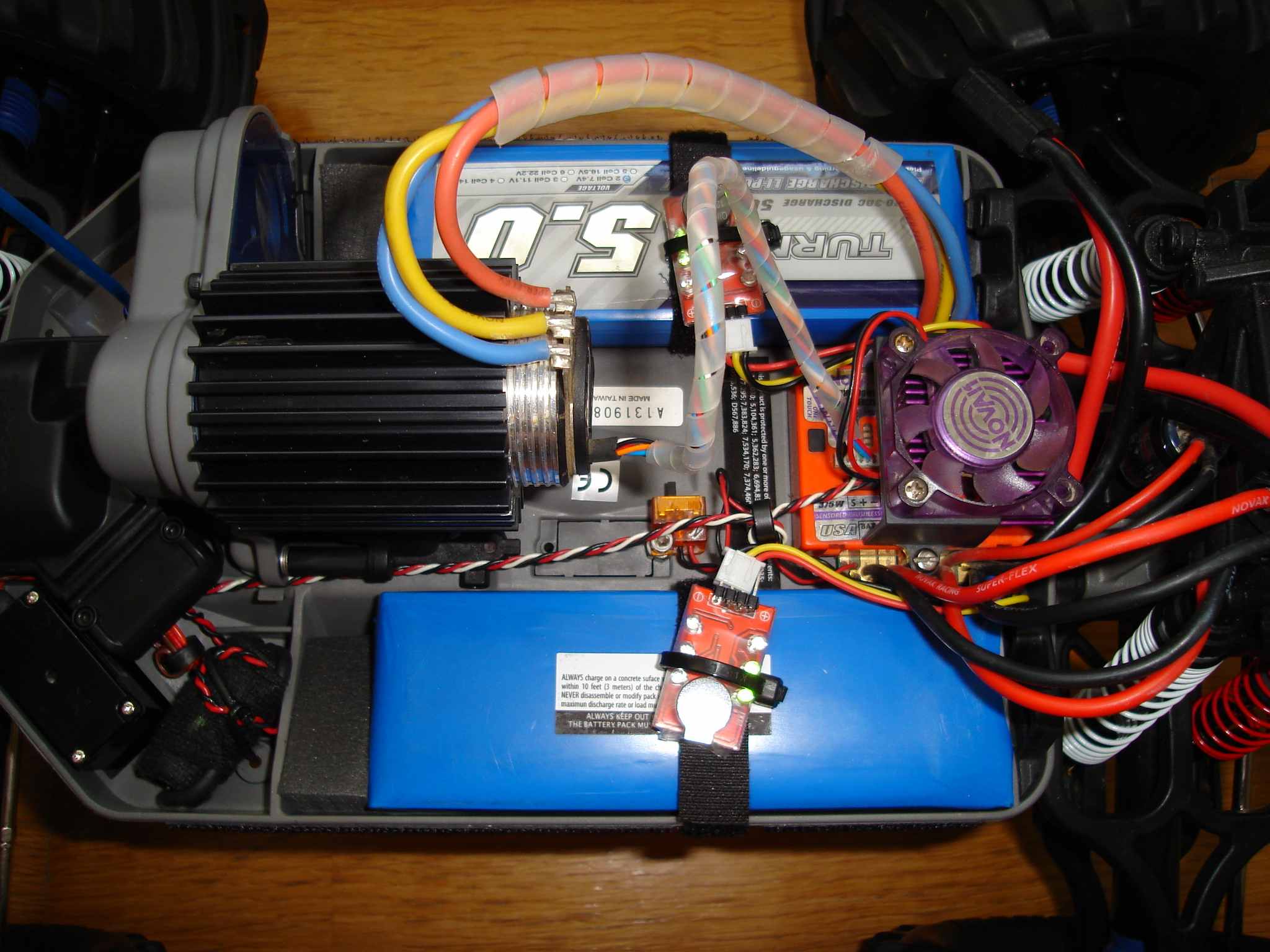

      Hi!
      Ja das darf man!!!
      Habe von meine Frau ein Novak HV-Maxx 6.5T (vorgezogenes Weihnachtsgeschenk) bekommen! (Ich :love: meine Frau!)
      Habe heute eine Kleine Probefahrt gemacht! :pinch: 8|
      Der Stock mit 4s Lipos ging schon ordentlich aber.......
      Brushless mit 4s Lipos 8|, Wheelies, man kann in nicht mal ausfahren..... doppelt so viel Power..... :firedevil:
      Ich habe mich gleich gefragt wie manche denn mit MMM 6s bewegen können? :wacko: ?(
      Naja, ich bin nur 3min gefahren (keine Zeit gehabt!) aber ich bin immer noch leicht schockiert über Power :firedevil: :goil:

      @ maxichec habe deine Nachricht erst heute lesen können, da ich eben aus dem Urlaub wiedergekommen bin.
      Erste Frage: Warum hast du dir die alte HV-Maxx Version schenken lassen ?
      Es gibt doch schon die neue HV-Pro Version.
      Zum anderen, als Tipp kürze mal die Motorkabel und eventuell die Akkukabel vom Regler, bringt zwar keine Spührbare Leistungssteigerung, aber es sieht um einiges ordentlicher aus und du hast mehr Platz :)
      Welche Übersetzung fährst du mit dem 6.5er set ?

      @mr.nobody _ Danke!
      @ Manu
      Kein Problem wegen PN!
      Also, zwischen HV-Maxx und neuen ist fast kaum unterschied bis auf: die 3,2mm Welle (die ist nur am ende von 5mm auf 3,2mm abgedreht) und nicht in Regler integrierten "Smart-Stop Li-Po Cut-Off-Modul".
      Diesen Set habe ich gut gebraucht inkl. 17z, 18z Ritzel, Cut-Off-Modul und Motorkühlkörper um 100€ günstiger bekommen als den neuen Set.
      Zum Übersetzung: ich habe es mit HZ68 und 17Ritzel Probiert.... es kam beim bremsen gleich zu Überschlag, E-Maxx ist dann 2m geflogen/geschürft über den Asphalt (nix passiert,aber schon heftig) :S
      Und weil es so heftig ist habe ich mir 13Z Ritzell bestellt.
      Fahre also in Zukunft HZ68/13Z.
      Hmm... dein 4.5T muss noch heftiger sein er hat noch mehr V/min :pinch:

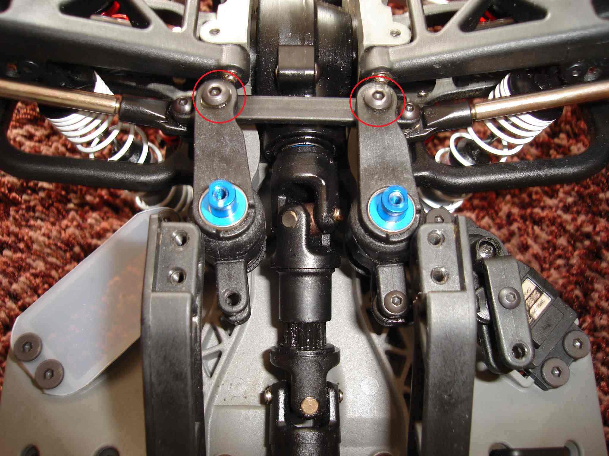

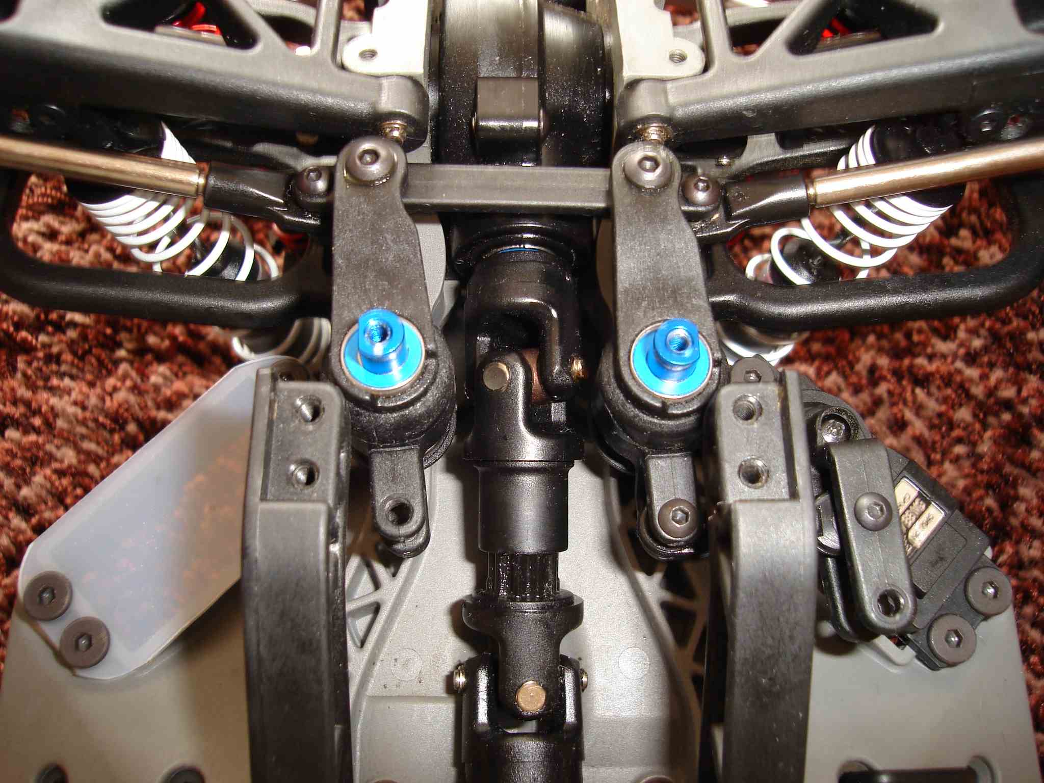

      Zum 2* ServoSaver:
      Der ServoSaver geht bisschen härter, jetzt ohne Vorspannclip :huh: ist vielleicht nur subjektiv ?(
      Nur hier ist etwas Spiel.... X( ( wie ist es beim Alu?)
      Aber die ganze Gästeenge ist jetzt etwas massiver/robuster, nicht mehr so schlapperich.... vergleichbar mit voll Kugelgelagerten Alu SevoSaver-Gestängen!
