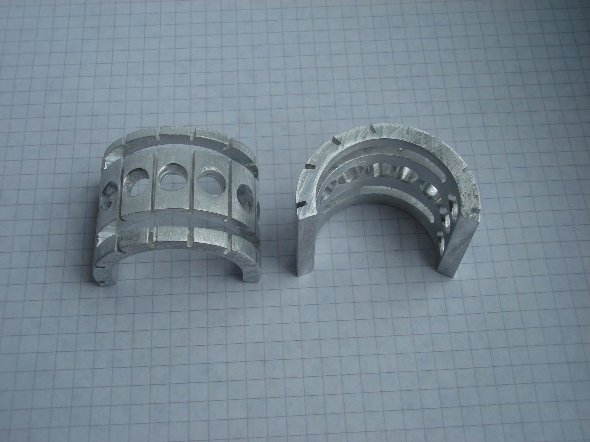

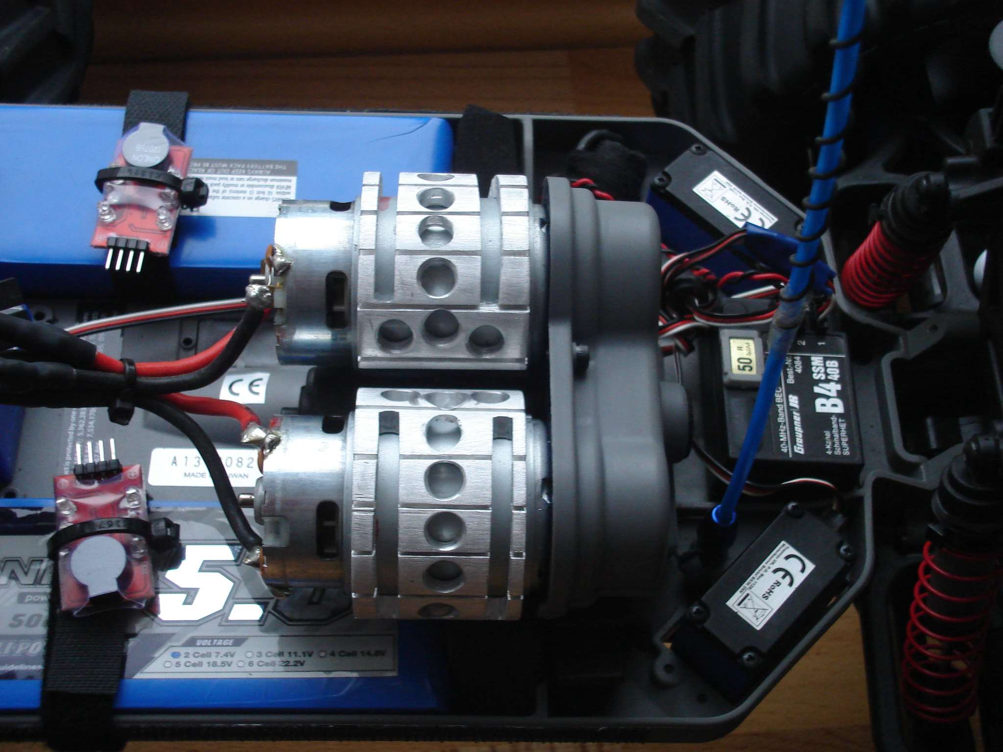

      Weil ich Temperaturprobleme mit "Titan Motoren" habe, habe ich mir Motorkühler selber gebaut!
      Sieht selbst! :D
      Leider werden (nur) die Titan Motoren immer noch sehr heis....
      Ok, heute bin ich auch bei 30°C 11min. auf Sonne gefahren :pinch: und die Motoren sind genau so heis gewesen wie ohne Kühlkörper in weniger heißen tagen.....
      Trotzdem....... kann man nicht berühren, so heiß wie ein Bügeleisen!
      Aber auf dem Regler Kühler kann man Finger halten, sehr warm aber nicht heis ~45° und die Lippos kaum warm?!

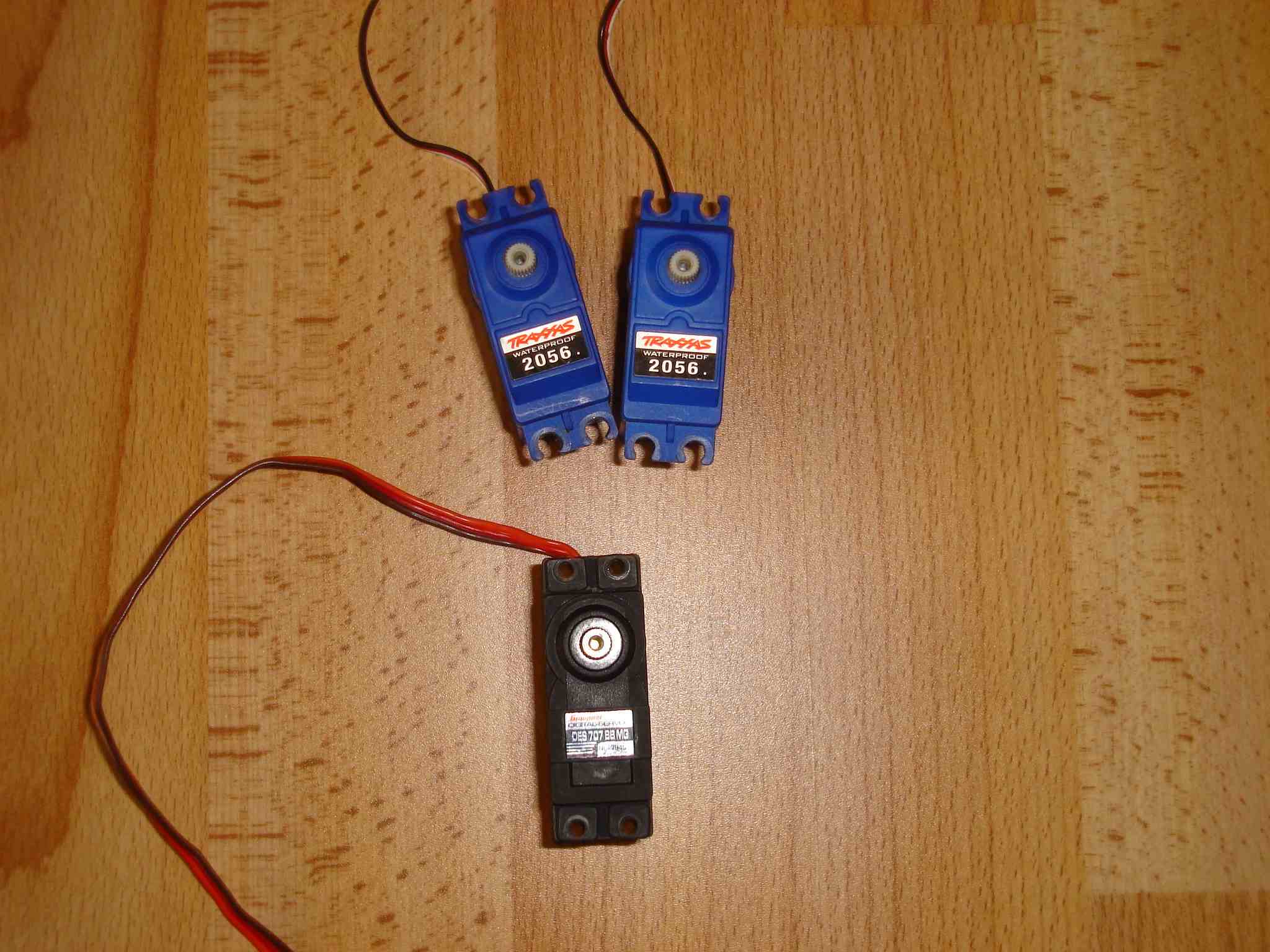

      Dann habe ich zwei Original Servos gg 1x DES 707 BB/MG getauscht....
      Das zweite Servo Durchbruch wurde zugemacht! (Sieht Bild!)

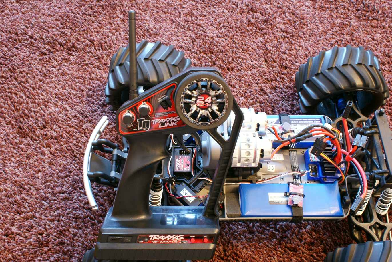

      Da ich immer Funkstörungs Probleme hatte.....
      Habe ich mir einen "Traxxas 2,4Ghz Link" gegönnt!
      Jetzt gibt es kein Probleme noch mit Störungen, noch mit reichweite :top:
      Ein Kondensator mit 4700µ kam zum Empfänger Unterstützung hinzu!
      Kabel von Servo und Regler wurden mit Ferritringen/Enstörringen versehen!
      Das wars dann auch vorerst!

      Und warum das Servo? Waren die oris aufgeschlissen?
      Ne, die Servos Funktionieren noch einwandfrei!
      Sind aber noch Analoge (2056) erst beim Brushless E-Maxx (2075) Digital....
      Dadurch Präziser, genau so stark wie 2Analoge und etwas schneller! :P
      Habe sie "neuwertig 1x benutzt" von meinem Modellflieger Kollegen günstig bekommen! (Er hat für Lindinger.at damals wo Lindinger erst gegründet war paar jahre Flieger gebaut, sehr netter Mann :thumbup: )
      Evtl. bekomme ich noch eine DES707 dann gibts wieder doppelt Power, habe ja zweiten CH1 am Empfänger frei!!

      Zu den Kühlkörpern, da diese so gut wie komplett glatt sind erziehlst du keine andere Oberfläche als an den Motoren. Der Sinn der Kühlkörper liegt in den Kühlrippen. Dadurch dass die Rippen dünn sind können Sie die Wärme einfacher an die Umluft abgeben bzw. abgekühlt werden. Sprich ein dünnes Stück Metall wird schneller wieder kalt als ein dickes ^^ Lange Rede kurzer Sinn. Mach dir einen Kühlkörper mit Rippen. Es gibt natürlich auch welche zu kaufen. Passen sollten alle Kühlkörper für 540er Motoren.
