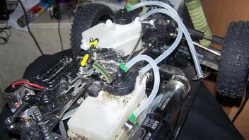

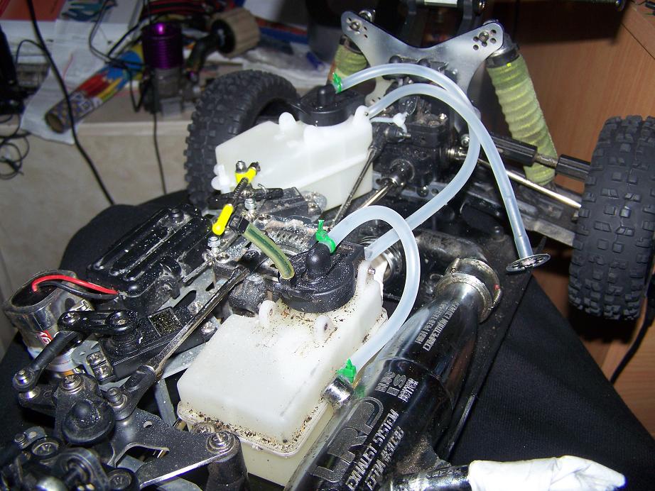

Also ich verstehe deine Verkabel... ähm Verschlauchung nicht so wirklich??
Vom Reso -> Abgase normal in den Ersten und davon wird der Sprit in den Deckel des zweiten reingepumpt und von da aus geht es dann irgendwann anstatt an dieses ding in den Motor?
Sicher, dass das geht, wenn der Druckt anstatt durch die Abgase vom Reso im 2. Tank nur durch Benzin erzeugt wird?
Normalerweise wird ja Sprit in den Motor gepumpt, indem vom Reso die Abgase über den Nippel am Reso in den Tank gepresst werden und somit das Benzin aus dem Tank raus kommt.
Wenn du jetzt aber zwei Tanks "in Reihe geschaltet" hast, drückt ja das Reso das Benzin aus dem ersten Tank in den zweiten Tank.
Im zweiten Tank wird also das Benzin in den Motor nicht von den Abgasen gepumpt, sondern von dem Sprit aus dem ersten Tank.
Somit läuft ja im Betrieb eher der zweite tank ganz voll und der erste ist dann sofort leer oder so. Zumindest, wenn du beide Tanks vor dem Fahren voll machst.
Gefahren bist du damit noch nicht oder?
noch nicht gefahren aber glaub mir es funst^^ es ist egal ob der druck durch sprit oder durch abgase kommt....und ob der 1.tank leer ist und der 2. voll das ist auch kein problem...es verlagert sich das gewicht mehr nicht....
ich hab mir schon gedanken drüber gemacht bevor ich die in reihe "geschaltet" habe>>>>>>>>>>>>>>>>>>>>>>>>>>>>>>>>>>>>><<<<<<<<<<<<<<<<<<<<<<<<<<<<<<<<<<<

Ja, aber du hast ja den letzten Schlauch vom 2Tank abgeklemmt.
Ich sehe garkein Schlauch, der zum motor führt???

also, er hat es so geplant, dass der druck vom reso den sprit aus dem ersten tank in den 2. pumpt, der wärend dieser aktion durch den motor geleert wird.
was daran blöd is, is das der sprit durch die entlüftung in den 2. tank kommt --> voll der siff.gru8 Heinrich

ja schon aber an welchem Schlauch saugt denn jetzt der Motor???
Der erste ist am Reso. Der geht zum 1 Tank. von da aus gehts zum 2 Tank. der 3 Schlauch (noch verschloßen) wird dann an den Motor angeschlossen?
Dann wärs logisch

siff?!
wie kommt siff in die tanks?
achja was auf dem bild noch nicht dran ist , ist nach dem reso ein filter, hab ich bei savy auch immer. also ist dasn nachm reso ein filter und in dbeiden tanks nochmal welche... also null problemo with siff^^>>>>>>>>>>>>>>>>>>>>>>>>>>>>>>>>>>>>><<<<<<<<<<<<<<<<<<<<<<<<<<<<<<<<<<<
Unsere Achsen brachen, doch unsere Herzen nicht! -
Die Entlüftung ist ja auch oben am Deckel, wo eben bei dir der Sprit rein kommt
Vorallem solltest du so keinesfalls nachtanken, während er läuft... wobei, eigentlich kannst ja den ersten Tank betanken, während im 2. noch gut was drin ist. Auch nicht schlecht
