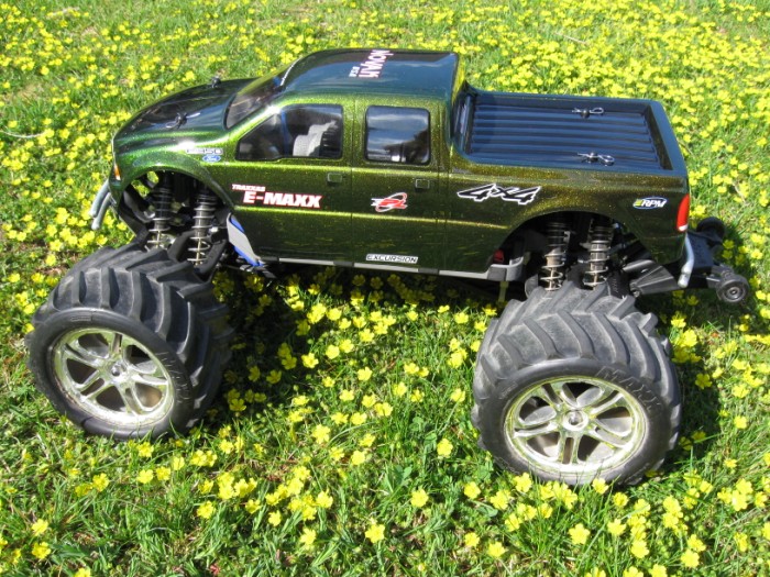

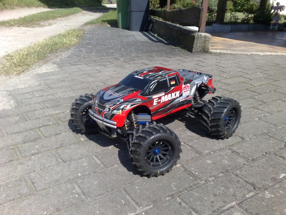

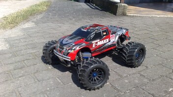

mr. nobody --> Traxxas E-Maxx 3905, Customized, Powered by CC Mamba Monster Max

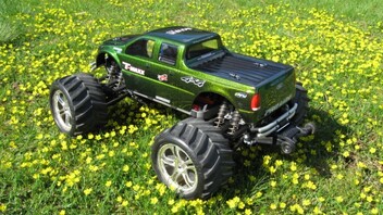

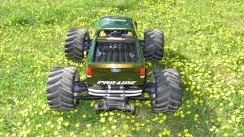

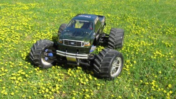

      Wow 8| Mir fallen die Augen raus 8o Sieht ja extrem geil aus :habenwill:

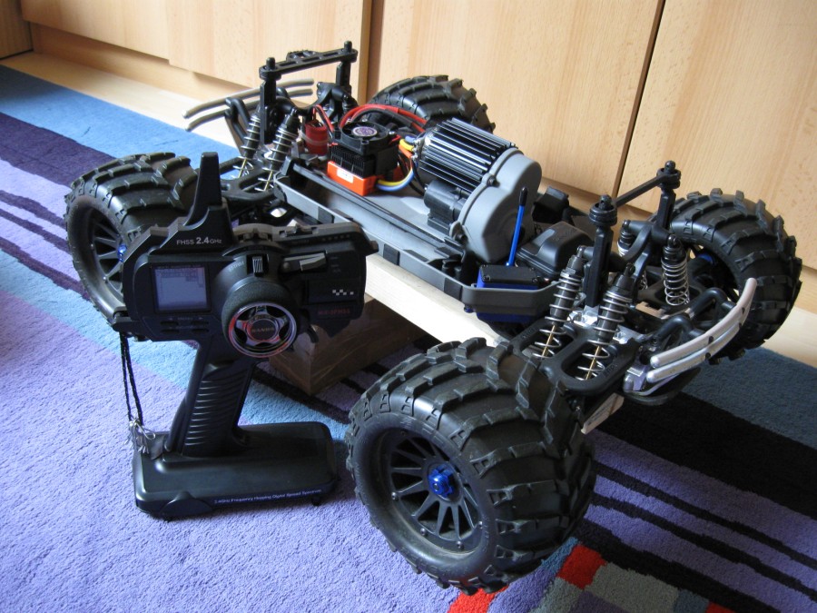

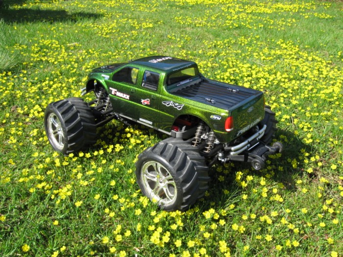

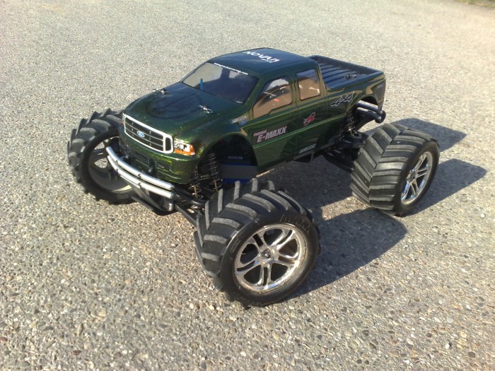

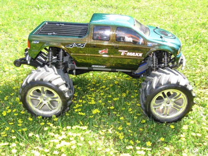

      Dass der bei der Dämpferposition so tief liegt ?( Hängt der jetzt schon recht stark in den Federn, also kannst den so, wie er auf den Bildern ist noch hochheben, sodass er weiter ausfedert, oder wären die Räder dann sofort in der Luft?

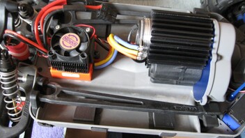

      Du könntest dir, wie Manu die Kabel vom Regler bissel kürzen und dann von hinten an die Löt-Pads am Motor löten, dann hast da nicht so viel Kabel rumbaumeln :thumbsup:
      :thx: Dass du die Bilder so schön im Forum hochgeladen hast :thumbup:
      Manu hat mir auch schon geraten die Kabel zu kürzen ^^
      Werd morgen wohl mal ne Runde löten ;)
      Dann gibts wieder Fotos 8)
      Er federt komplett aus! Wenn ich ihn höher stelle liegt der Schwerpunkt zu hoch, darunter leidet halt das Handling :thumbdown:

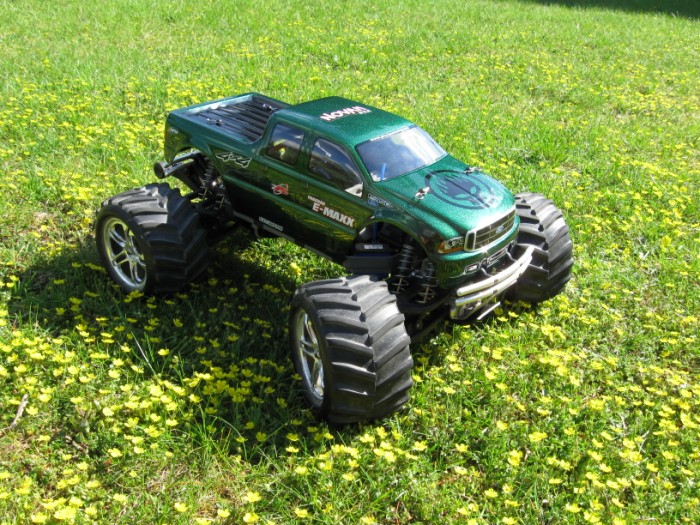

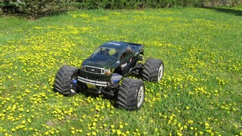

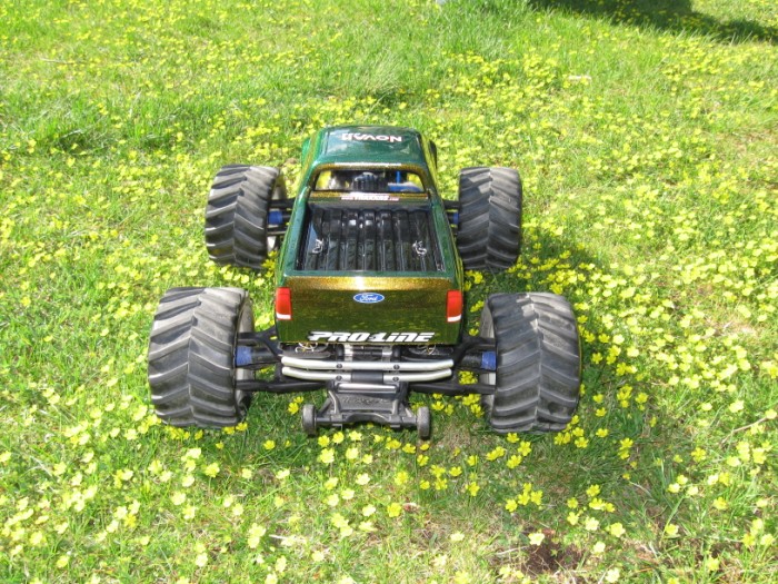

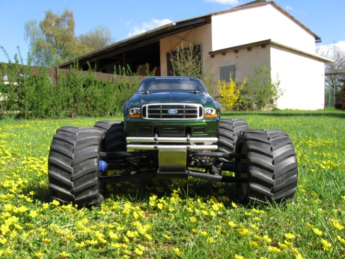

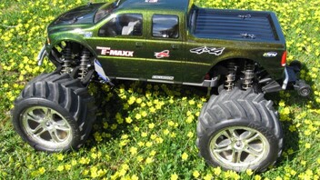

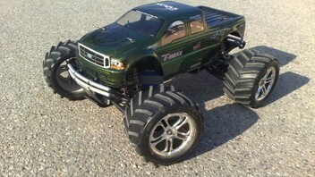

      Und nun Fotos von der F-350 Karo

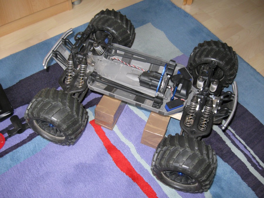

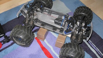

      Ich wunder mich nur über die Dämpferposition, weil meiner bei der Position der Dämpfer höher liegt, hab ich das Gefühl. Wenn ich meinen ganz nach außen schraube und die Federvorspannung rausnehme, liegt er so eben mit den Querlenkern parallel zum Boden. Sieht aus, also würde deiner das jetzt schon fast und das ganz ausgefedert und mit der Dämpferposition eben. Manu, was sagst du dazu? ^^
      Sind vielleicht die Big Bores ein ganz kleines Stück kürzer, als die originalen?
      Edit: Vielleicht liegt das auch an den RPM Querlenkern! Dass da die Befestigungspunkte der Dämpfer bissel anders sind!
      Vergess nicht, dass ich RPM-Querlenker verbaut hab ;)
      Ich kann ja mal nen Größenvergleich der Dämpfer machen.
      EDIT: So sähe er mit RPM Querlenkern ausgefedert aus, ich meine in der höchsten Position ;)

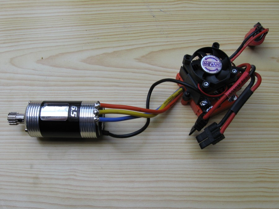

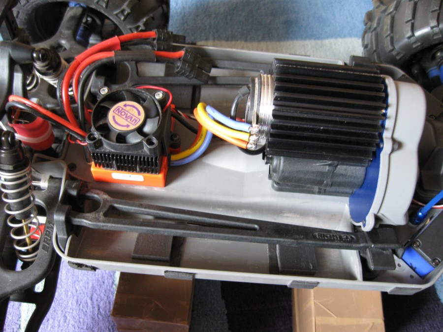

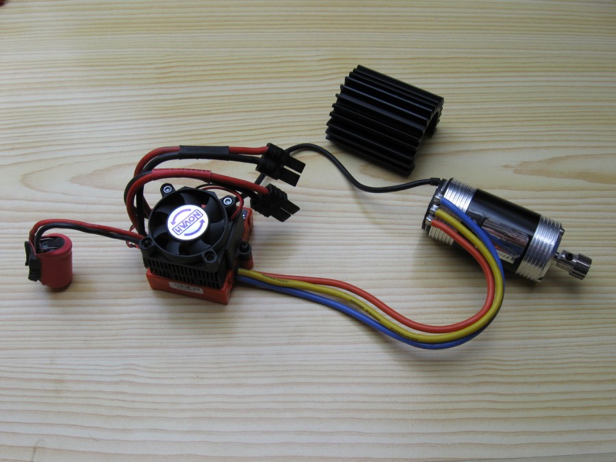

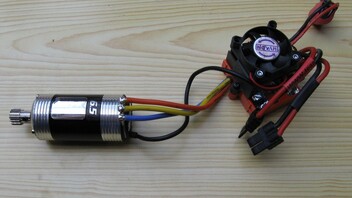

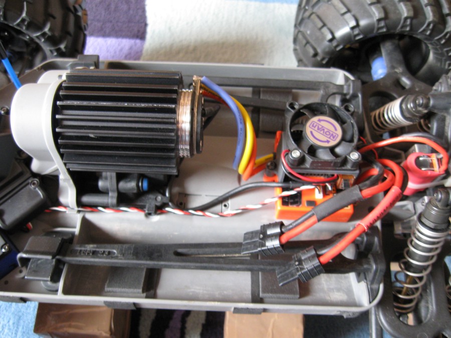

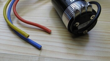

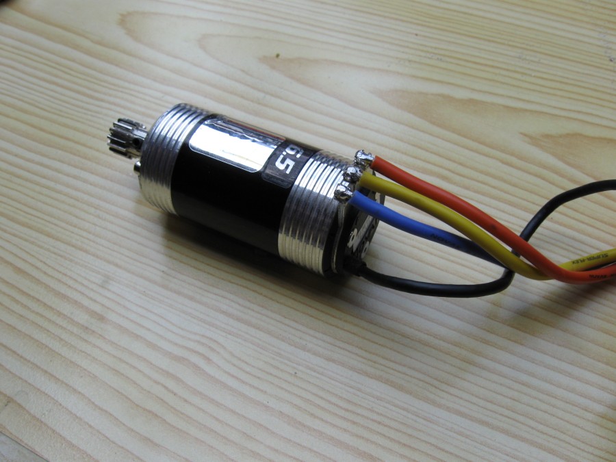

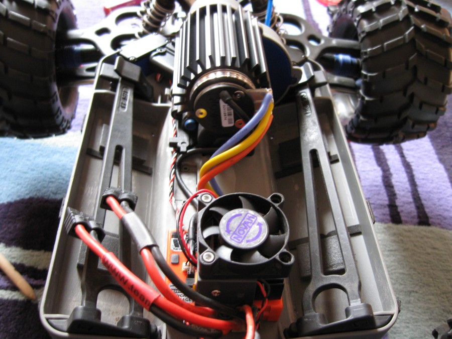

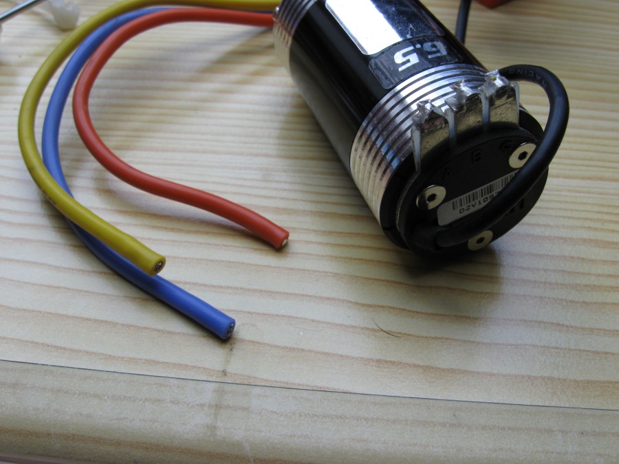

      Motorkabel kürzen
      So, war heute morgen schon wieder fleißig und habe auf Manus und Doggys Rat die Motorkabel gekürzt.
      Sieht schöner aus und laut Manu soll es dann sogar noch ein wenig flotter voran gehen 8o
      Das wird heute noch getestet, wenn denn das Wetter keine Mucken macht ;)
      Vorgehen:
      1. BL-Set ausgebaut
      2. Kabel vom Motor abgetrennt
      3. Kabel auf 11cm gekürzt (es ging auch noch kürzer, allerdings schließe ich einen 5.5er Motor in Zukunft nicht aus)
      4. Restliches Lötzinn von den Motorkontakten entfernt (abgekniffen und abgeschliffen)
      5. Kabel mit Lötzinn versehen
      6. Kabel an den Motorkontakten festgelötet
      7. BL-Set wieder eingebaut
      Hab natürlich wieder brav Fotos gemacht ;)

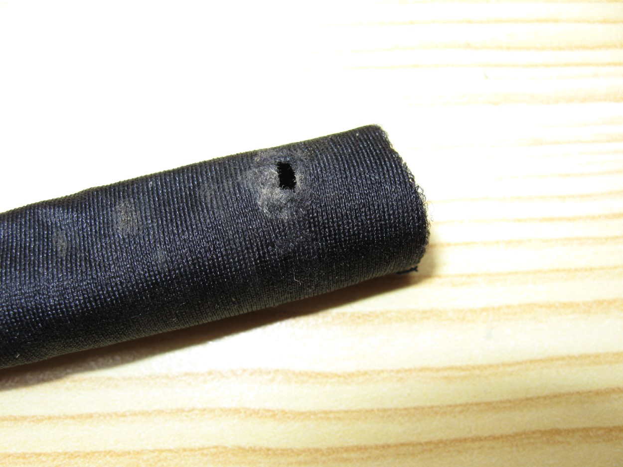

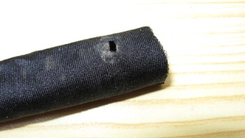

      Ja, leider. Die Shocksocks sind mir durch die Antriebswellen kaputt gegangen.
      Die haben immer zwischen Dämpfer und Antriebswelle geschliffen.
      Wenn ich irgendwann mal Stahlantriebswellen brauche lege ich mir wieder welche zu ;)
      Aber ohne gehts bis jetzt auch ^^
      War auch eben ne Runde fahren. War eher eine Einstellfahrt als eine schöne Session :wacko:
      Aber doch, man merkts wirklich! Die Endgeschwindigkeit ist um ca. 5 km/h gestiegen
      und unten rum hat er jetzt noch mehr Dampf 8| :thumbsup:

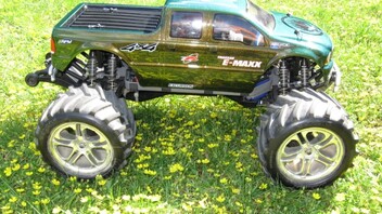

      Ein Foto vor der Fahrt (Mir stand leider keine Person zur Verfügung um ihn Action zu knipsen :|)
        199,97 kB, 949×712, 130 mal angesehen

      "Fühlte" sich son an ^^
      Kanns natürlich nicht genau sagen, aber er war deutlich schneller als gestern ;)

      oha!! ich hab dein tb erst jetzt gelesen aber is echt der hammer wie der schon getunt is!! müsste auch ziemlich gut halten oder??
      zu den shock socks: jap die antriebswellen sind da wie magneten :D , aber wenn man die fäden alle abmacht passiert nix mehr!
      gru8 Heinrich
      @seasonic: Ich denke auch das ist die beste Wahl, nur die Maße schrecken mich im Gegensatz zu meinem 14er ab :pinch:
      @HEINRICH: Mittlerweile geht mir so gut wie nichts mehr kaputt :thumbup: Wie meinst du das mit den Fäden?
      EDIT: So sehen alle Shock Socks aus :| (durch Reibung an den Antriebswellen)
