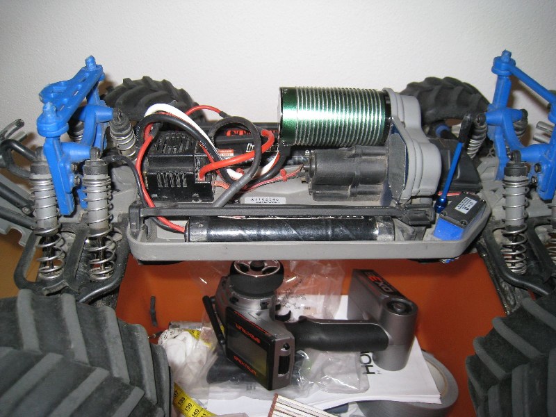

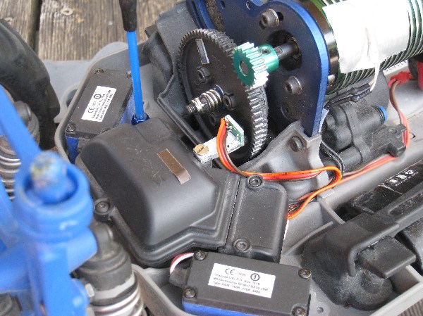

ja mit 12 zellen auch schon. ich geb schlagartig vollgas (also aufgebockt) dann drückts alles so schätungsweise 1 vill 2 mm nach hinten. die platte/ schrauben sind 100% fest angezogen.seasonic ---> geht nicht gibts nicht -
Also wie ich das auf dem Foto gesehen hab, lags ja nicht an der Motorplatte, sondern nur am Ritzel,
das flöten gegangen ist
Ich denke da kann Sicherungslack für die Madenschraube abhilfe schaffen.
Denn sonst hab ich noch nie etwas von Problemen mit der Aluplatte gehört.
Aber gut, wenn du Carbon willst"Sei auch du ein Lümmel, im Verkehrsgetümmel!"

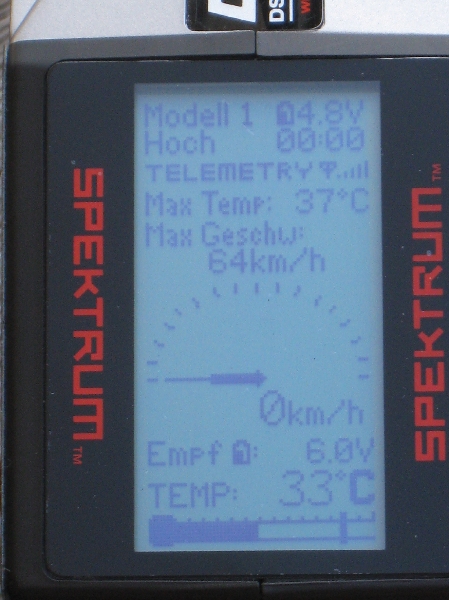

hab auch mein telemetriet eingebaut. die temp war 52 grad motortemp. bei 30 grad ausentemp (ohne karo gefahren)
ok nun zum speed. ich bin mit 12 zellen auf der straße auf 62 und aufgebockt auf 72 gekomen. kann das stimmen?
hier mal meine daten.
durchmesser der reifen 14 cm. der umfang ist somit 44cm und in inch sind das 17.3 inch.
die übersetzung ist 20/68 also 68 geteil durch 20 ist 3.4
in den handbuch steht man muss den umfang durch die übersetzung teilen. also muss ich 17.3 durch 3.4 das sind dann 5.1. also als umrechnung?!? 5.1 eingestellt.
hab ich soweit alles richtig gemacht
Edit: bin mit 18 zellen auf 82 km/h gekommen!!! Der motor wurde 60 grad warmseasonic ---> geht nicht gibts nichtDieser Beitrag wurde bereits 1 mal editiert, zuletzt von „seasonic“ ()
Gucken und ausprobieren. Wär gut wenn du dann den errechneten Wert Postest obs übereinstimmt.
Ich hab diese Geschwindigkeitsberechnung für den Maxx auch als Excel-Datei. Wer sie will, einfach per PN.

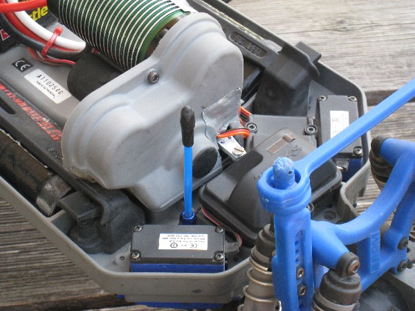

der sensor is bombenfest xD sogar mit sicherungslack und die schraube an der empfängerbox ist auch sehr fest. und wenn ich glaub da zerstrümmerst mir eher den sensor als das getriebe
