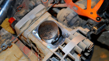

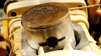

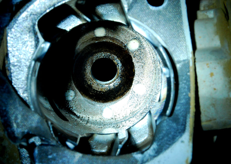

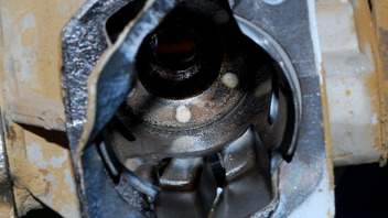

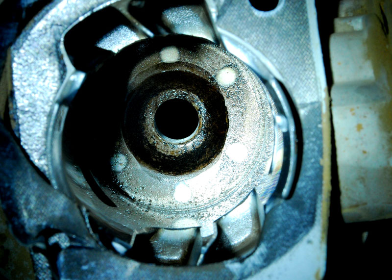

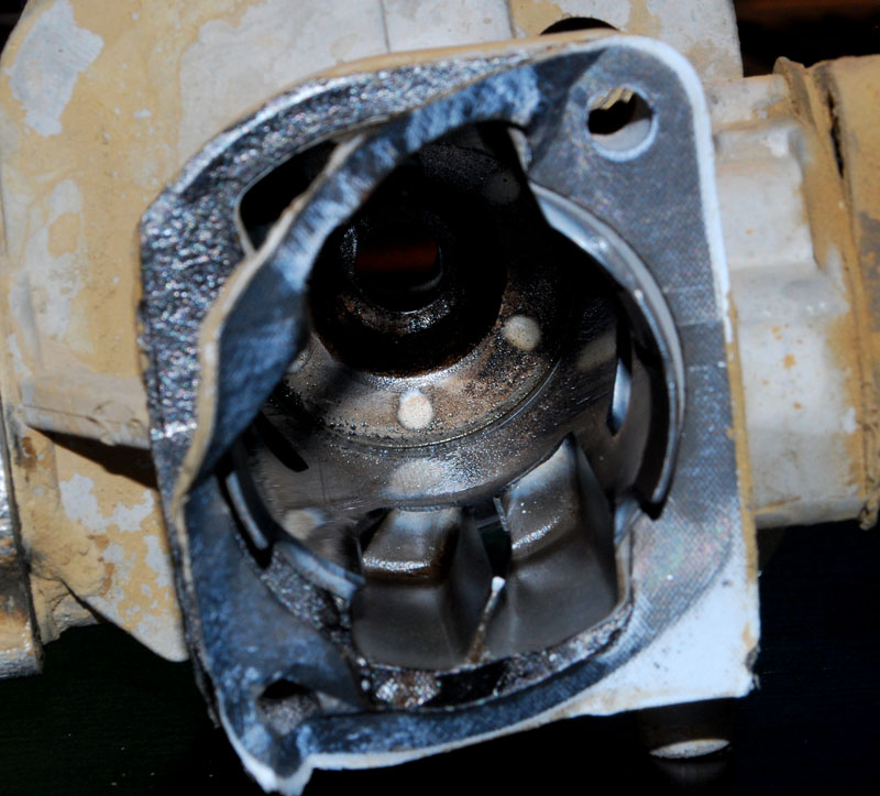

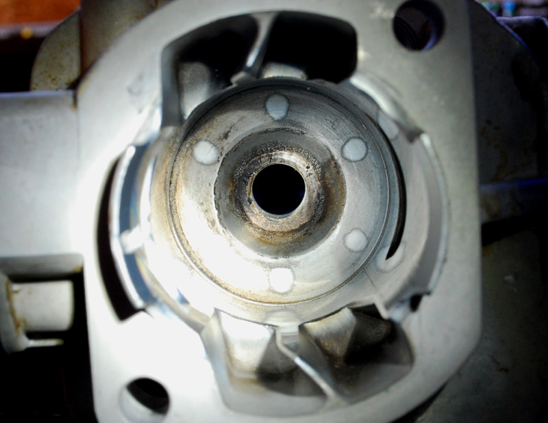

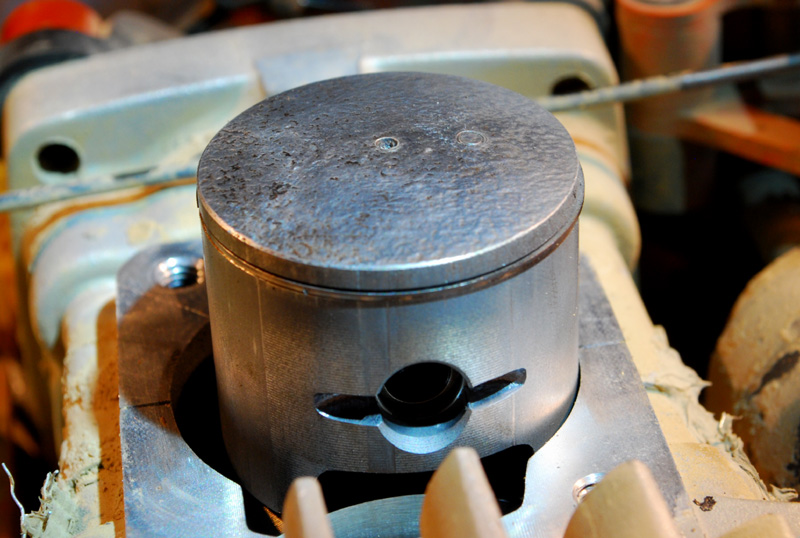

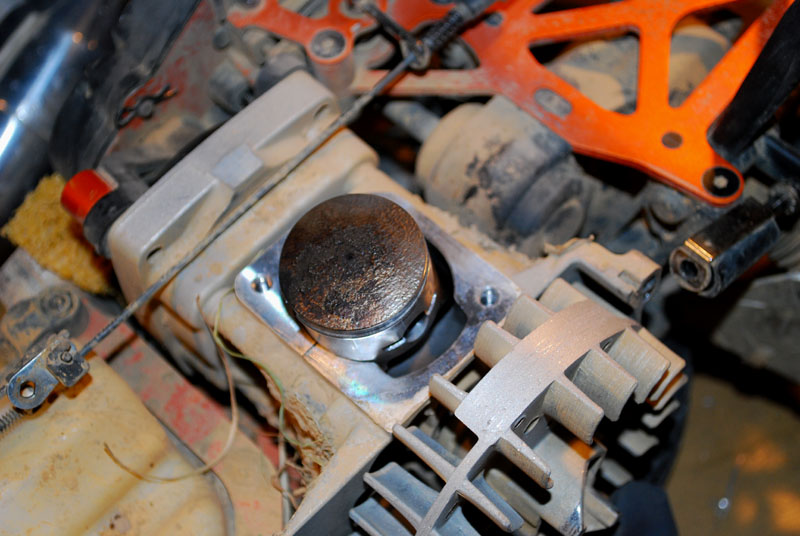

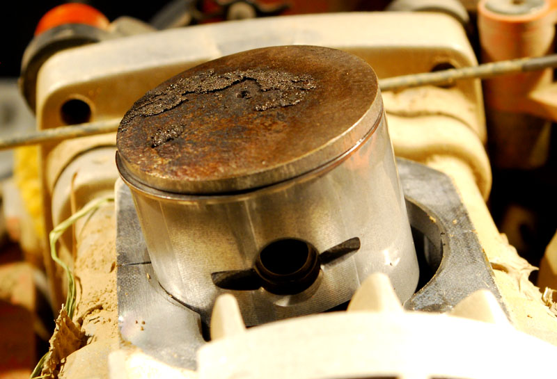

      Auf dem Kolben waren dicke Ablagerungen und im äh Gehäuse teil dingens (fachwort fehlt) ist auch etwas drin. (Siehe Bilder)....
      Wie mach ich jetzt den Kolben am besten sauber? Polieraufsatz am Dremel?
      und brauche ich eine neue Dichtung? Ich habe die beim abmachen wohl leicht zerfleddert, oder geht das noch?

      Hallo,
      definitv neue Dichtung und Schrauben!
      Was für ein Öl fährst Du?
      Hast ggf. ne Möglichkeit denn Vergaser Ultraschall zu reinigen?
      Nochmal Vergaser reinigen also alle Schrauben und Düsen raus und auf Durchgang prüfen, ggf diverse Teile erneuern.
      Rückstände auf dem Kolben mit nem Schleifaufsatz entfernen sollte genügen, vergiss nicht eine
      neue Kerze zu besorgen, und Dein Zylinder wie sieht den da die Lauffläche aus?
      Ist der Kolbenring am Kolben auch noch okay? Nicht das dieser nicht mehr ordentlich arbeitet.
      Und im Zündkerzenschacht reicht es auch das die groben Ablagerungen weg sind.
      Bitte vor dem zusammen Schrauben ggf noch nach dem Drehmoment fragen wie die Kopf-Schrauben
      angezogen werden.

      Eine neue Dichtung ist sicher nicht verkehrt!
      Die kann man meist nur einmal verwenden. Bin ja auch grad am selben Problem. Hab mir gestern eine neue geordert. Kosten nicht viel.
      Die Dicke kannst du an der "guten" Stelle der alten Dichtung messen. (Gibt es in verschiedenen Dicken)
      Auf dem Bild sieht man keine Riefen auf dem Kolben. Sieht der Zylinder auch noch gut aus? Ich hatte bei meinem Glück!
      Oben muss der Kolben nicht glänzen. Nur die Russschicht würde ich entfernen.
      Gruss crash

      Also der Zylinder sieht noch ok aus, keine kerben oder sowas drin.
      Kolben mach ich dann gleich mal oben drauf sauber.

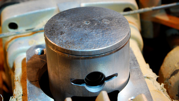

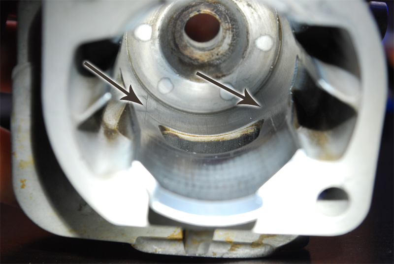

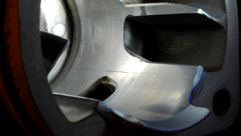

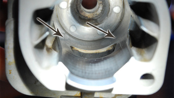

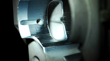

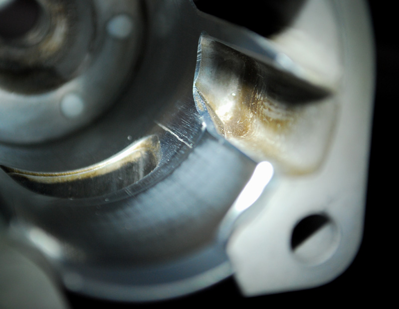

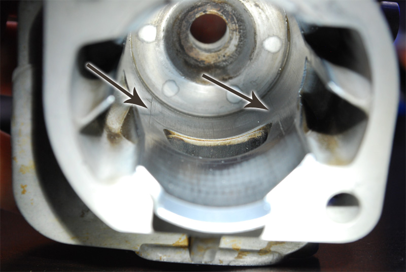

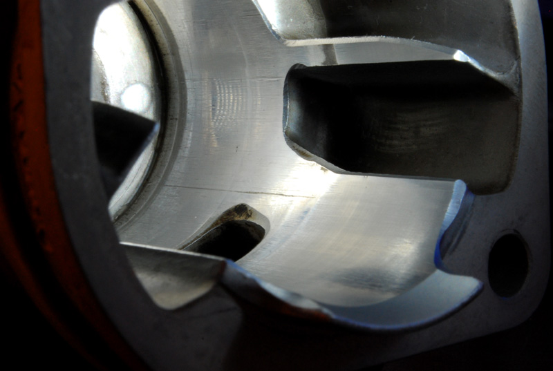

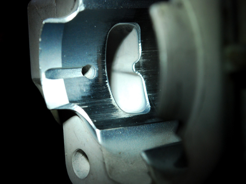

      Koblen ist nun sauber, Zylinder ist von innen relativ sauber, Zündkerze ist noch guuut in Schuss, aber ich bestell mal eine mit, falls mit der alten dann doch was sein sollte. Aber Normal oder Champion?

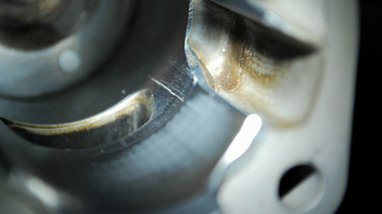

      Im Zylinder sieht man zwei nette Rillen!! Hab mich wohl etwas getäuscht vorher mit der Ansicht, da wäre nichts...
      Hier gaaanz viele Beweisfotos für die Fern-Diagnose:

      Da hast du aber schwer geputzt :) Sieht ja schon vieeel besser aus.
      Also ich würd die standard Kerze wieder nehmen ... is top und nicht so krass teuer wie die Champ. .
      Die Rillen ... die sind ja absolut gerade und genau gleich weit vom Auslass entfernt oder ... !?

      Hallo,
      sieht ja schon schön sauber aus.
      Aber da hat wohl ein wenig was im Zylinder gearbeitet,
      was lernt man draus? immer schön nach jedem fahren den Lufi reinigen.
      Da du nun nicht mehr viel kaputt machen kannst alles sauber und schön zusammen
      montieren und erneut testen. Sollte nun passen.

      Die Rillen sind genau im Bereich des Hubraums, also hatte sich da wohl mal was abgelagert und schön rumgekratzt.

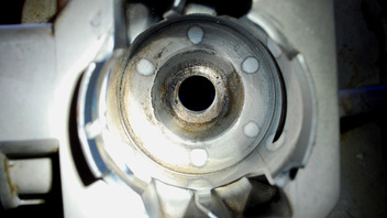

      Im "Becken" von der Kurbelwelle habe ich eine grooooße Menge Dreck rausgeholt. Erst habe ich das ganze mit WD-40 und gemischtem Benzin aufgefüllt und dann das zeug wieder rausgeholt, wobei mir braunes Zeug und Krümel entgegen kamen. Beim drehen am Lüfterrad hatte man vorher auch kleine krümel in den Lagern gespührt, die sollten jetzt auch raus sein :)
      Soll da Öl drin sein, in dieser "wanne"? Oder soll die normal trocken sein, weil da sollte ja beim Fahren auch am Kolben vorbei kein Sprit hinkommen!?!?
      Außer das ist der Sinn von diesen 4 großen Aussparungen an den Seiten ?(

      Hallo,
      da soll kein öl drin sein in der Wanne.
      Dann müsst ja jetzt alles gut sein wenn alles super gereinigt und geschmiert hast.

      Wie geht es deinen Fingern nach der Putzerei? Du bist etwas weiter als ich. Habe bei meinem erst den Zylinder runter.... Kurbelgehäuse muss noch gereinigt werden :pinch:
      Öl kommt ausschliesslich vom Benzin in den Motor. Also kein ÖL rein dort.
