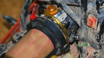

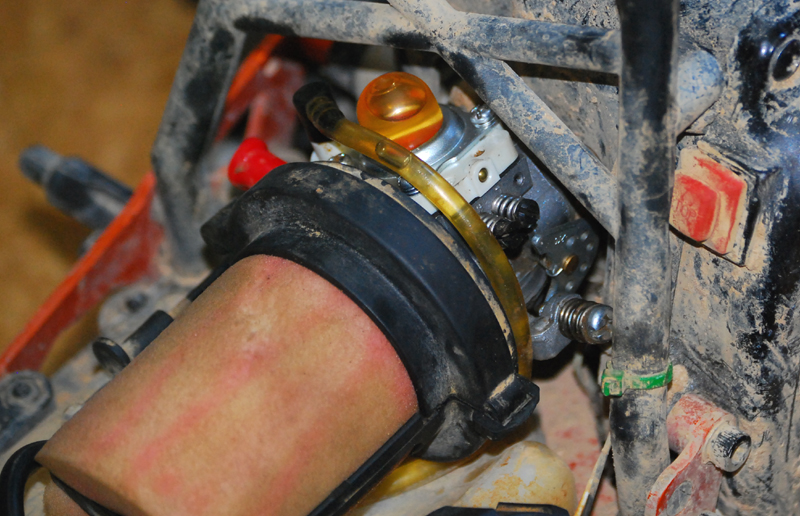

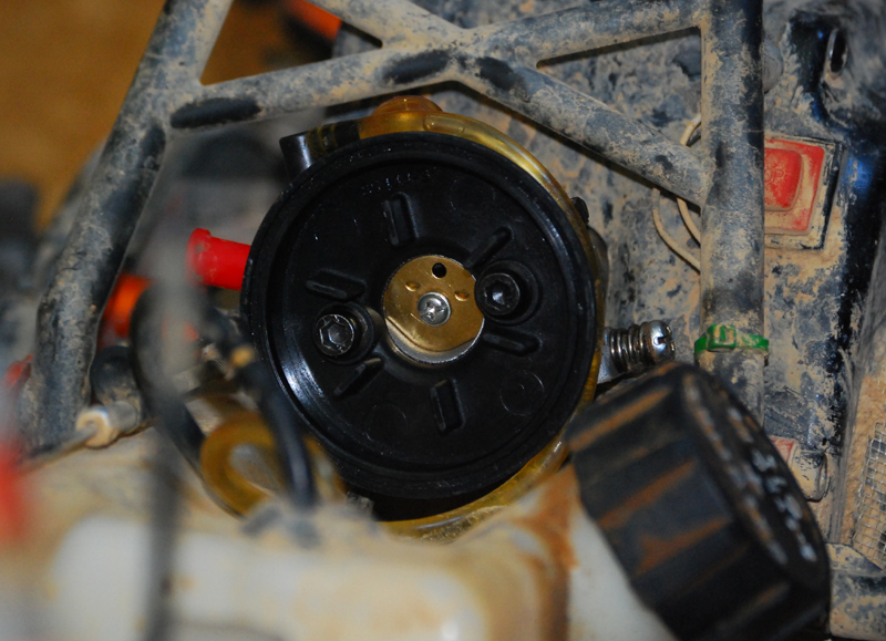

So, jetzt habe ich den Vergaser mit Benzin und einem Pinsel sauber gemacht und anschliessend nochmal mit Benzin abgespühlt. Glänzt wie neu und hebt sich von der etwas dreckigeren Umgebung ab
Luftfilter hab ich gerade gewaschen und wenn sie trocken sind, werden sie sehr stark geölt

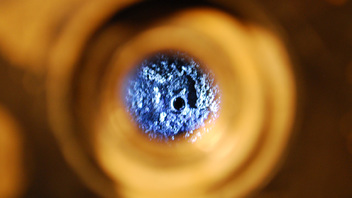

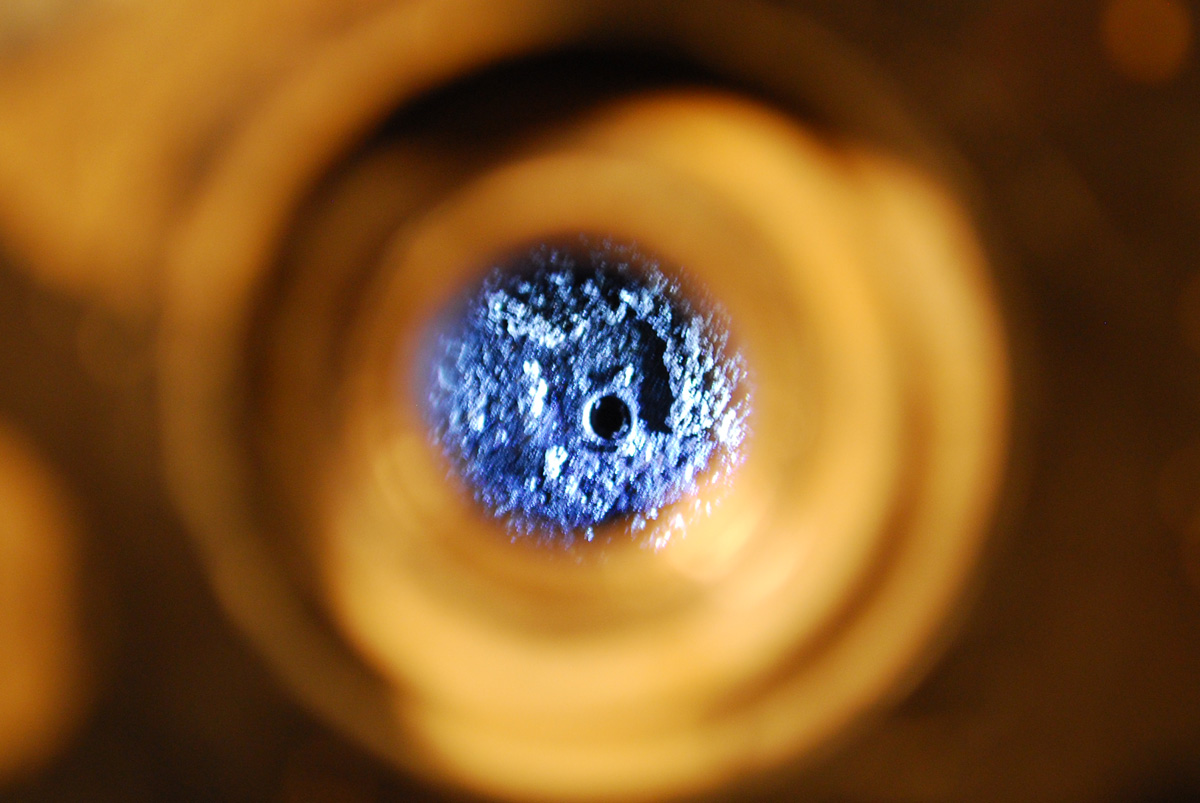

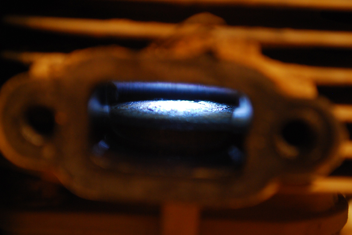

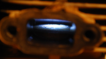

Hab die schön mit der Drahtbürste geschrubbt. die glänzt jetzt wieder schön. Vielleicht hatte sich vom anfänglichen Einstellen ja viel Ruß abgelagert, sodass jetzt beim "richtigen" einstellen mit dem richtigen Sprit die Rußschicht alles verhindert hat.

@ Chainsawsally: was ist OT und UT?

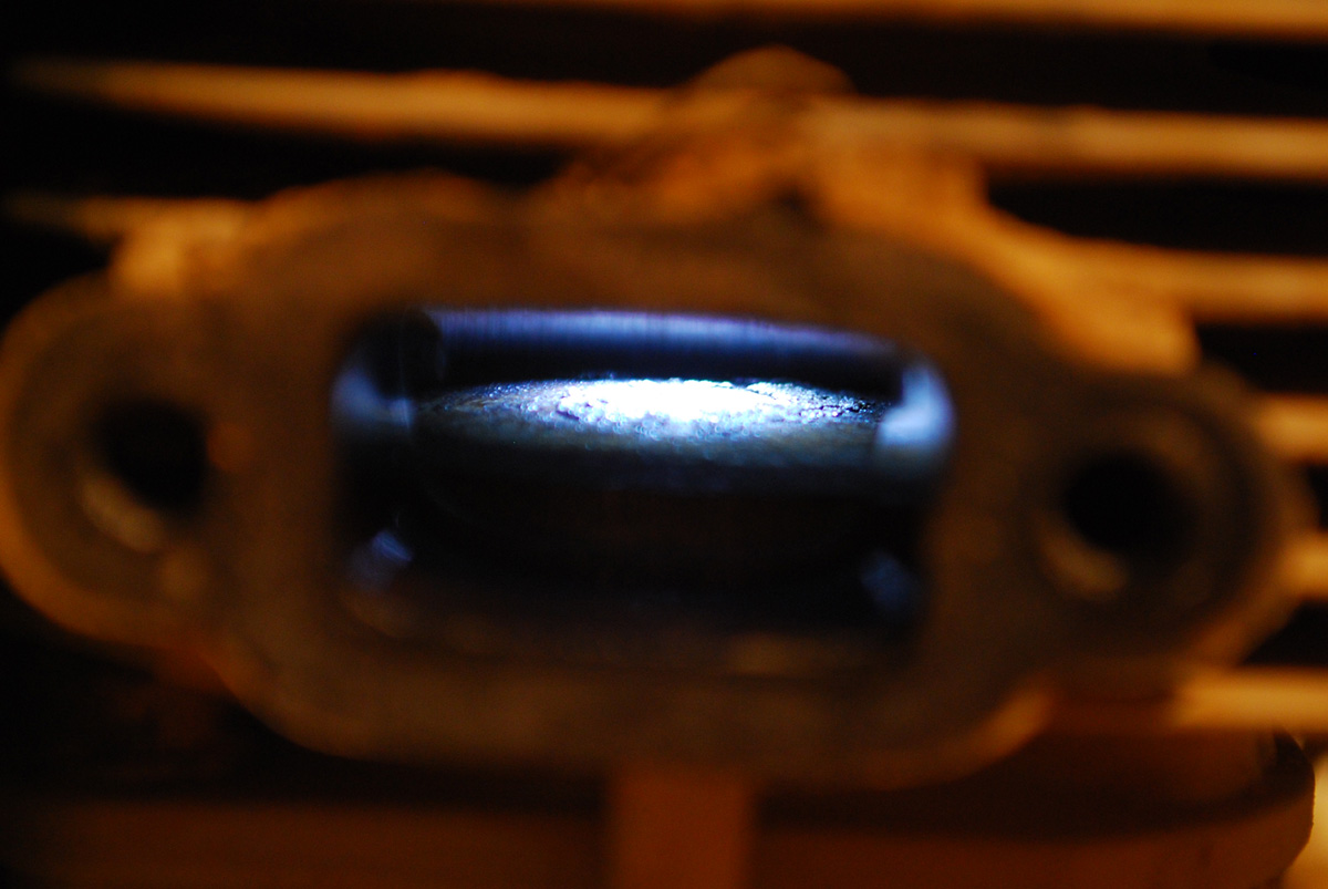

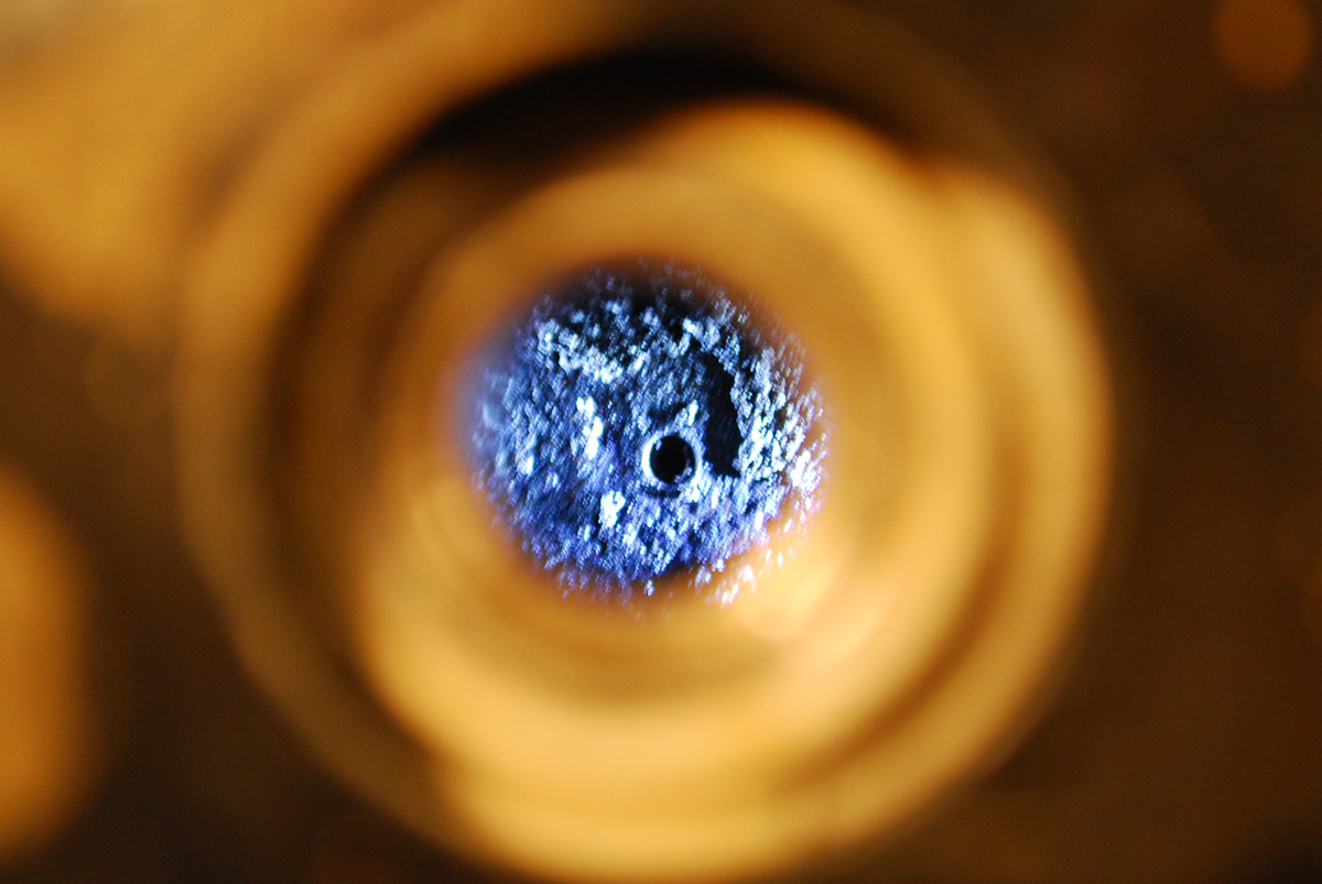

Achso. Sieht man ja auf dem ersten Bild ein bisschen, die "Wand" der Laufgarnitur (auch wenn es die bei den großen Motoren nicht gibt ^^) ist eigentlich normal abgeschliffen metallig.

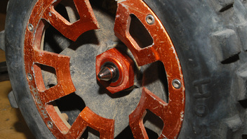

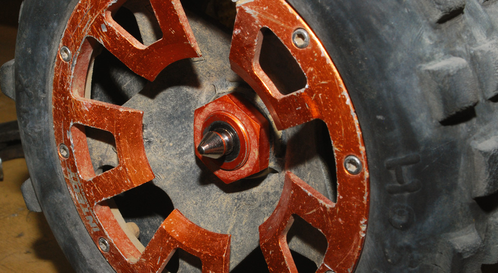

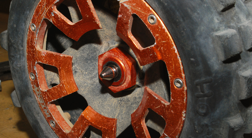

Hab mir da mal ein bisschen was gebaut. Weiss auch nicht wirklich, wie drauf gekommen bin
Hab anstatt der Schraube in der Achse, die den Mitnehmerstift hält eine M4 Gewindestange reingeschraubt mit etwas überlänge und da die Niete aufgebohrt auf M4 und draufgeschraubt
Ich glaube zwar nicht, dass es all zu lange hält, der nächste Stein wird das vermutlich abfetzen, doch mal schauen. Ich hoffe nur, dass die Gewindestange dann nicht in der Achse bricht
Aber ist doch ein cooler Look
Das sind "Killernieten" ausm EMP shop... Das Zeug, das sich die Metaller überall hinmachen
Hinten war auch M3 Gewinde drin, mit schraube, damit man die irgendwo durchmachen kann.
