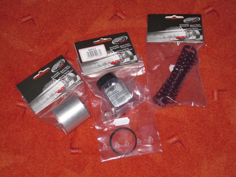

endlich konnte ich einkaufen gehen.
1) Diff. Hülse
2) Diff. O-Ringe
3) FG Diff. Sperrfett
4) violette FG Feder, 2,2x100mm
Ich hoffe, dass die Teile noch am Donnerstag kommen. Außerdem leiht mit Nladas einen Stabilisator aus, weil mir ist der von FG einfach zu hard. Der verbiegt sich ja praktisch 0.

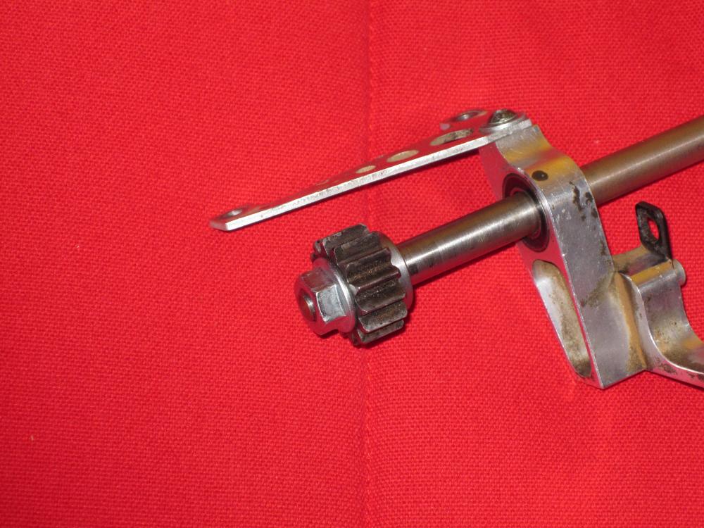

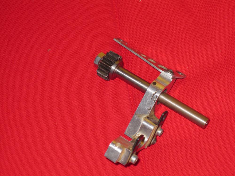

Und hier die nächste Version des Antriebes:

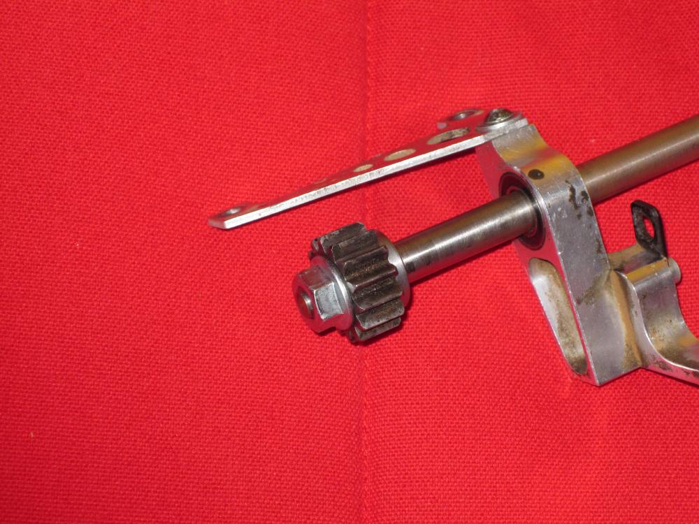

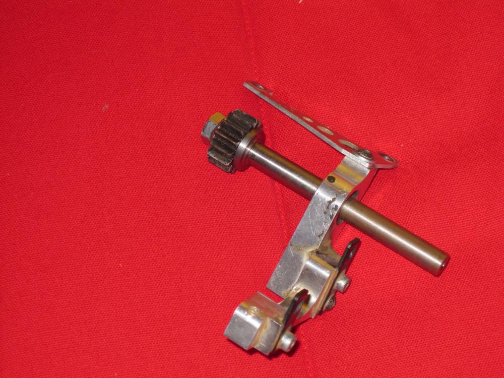

Die Mutter kann nicht aufgehen, da das Zahnrad die Mutter zu zieht.

Eine sehr wichtige sache fehlt bei dir aber noch:
Wenn du nicht ständig Probleme mit dem Zahnflankenspiel am Diff haben möchtest dann schmeiss diese dürre schmächtige Getriebe Platine weg und kaufe dir eine Anständige bei Hobbytheck,dann wird sich dein Motor die wieder verstellen,und knacken beim beschleunigen wirst du auch nie wieder haben.

Zitat von mir selbst:"Alles im einen muss ich sagen das ich von dieser Getriebe Platine wirklich begeistert bin,mithilfe von ihr wird das Ritzelspiel problem dauerhaft gelöst und das einstellen vom Ritzelflanken spiel wird mittels verdrehen der Imbusmadenschraube zum Kinderspiel,zudem ermöglicht es das ganze viel präziser als zuvor einzustellen,kann es also nur jeden der ein Fg Monster hat weiterempfehlen. "

Super Lösung das das sch.... Zahnrad sich nicht mehr löst

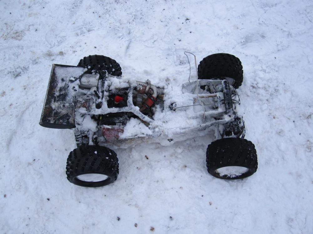

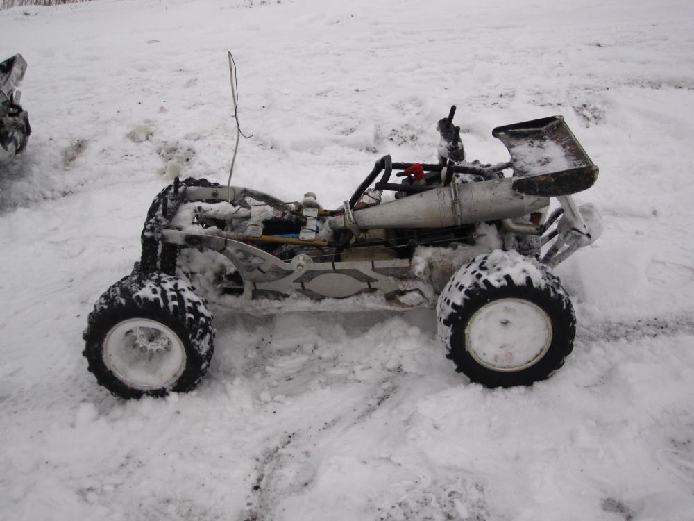

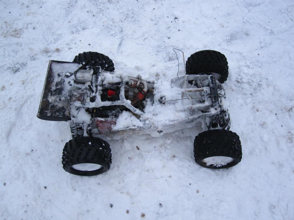

Und hier noch mal 2 Bilder wie es unter der karo aussah. Leide hatte ich keine Wage dabei, es hätte mich mal interessiert, wie viel kg Schnee in meiner Mum gesteckt haben

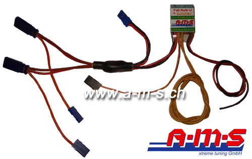

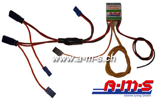

Der Killswich hat mir auch schon Blasen bereitet.. Wenn du noch einen freien Kanal an der Funke hast, kann ich dir auch nur ein Motoraus-failsave empfehlen.
Ich (und ich glaube auch Baja 4 ever) benutze diese hier. Die integrierte DSV (begrenzt auf 6V) finde ich neben dem Failsave selbst und der Motoraus-Funktion ebenfalls sinnvoll.
Wenn du dies nicht möchtest, gibt es den Switsch auch mit einer roten Schutzkappe (ca 10€). Die gibt es auch einzeln aber da deiner schon klemmt, würde ich gleich einen ganzen nehmen.
Gruss crash4WD FG Monster / Baja 5T / Baja 5b SS
