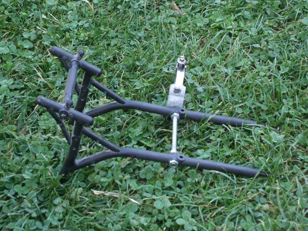

      kleines Update, Ich habe an meinem Überrollbügel eine neue Gewindestange eingebaut, weil die alte komplett verbogen war.
      Jetzt sind die Karohalter auch endlich wieder mal gerade :D
      Hier die alte Querverstrebung.............so sieht es jetzt aus

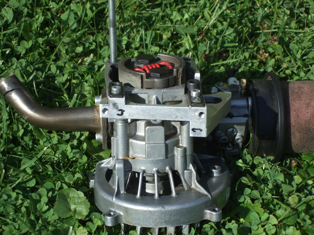

      Außerdem habe ich die Zündung ausgebaut und abgeschliffen, weil Lüfterrad und Zündung Kontankt hat. Dabei ist mir dann aufgefallen, dass mein Lüfterrad an akutem Zahnausfall leidet. Es fehlen Sowohl ganze Zähne, als auch nur Teile von denen.
      Um weitere Zähne zu schohnen, habe ich mir auch schon Gitter für die Unterseite des Motors zurecht geschnitten. Silikon habe ich auch schon, muss nur noch warten, bis mein vater endlich was davon braucht, damit ich mir da was von nehmen kann.
      Beim wieder fest schrauben, hat es das Gewinde am Zylinder doof gedreht.
      Ich hatte noch nicht mal die Ratsche in der Hand, nur die Verlängerung. :wacko: Leider passt nur M4 durch die Langlöcher an der Zündung. Deshalb werde ich das Loch auf M5 aufbohen und dann einen Stahlstift mit einem M5 und auf der anderen Seite mit M4 Gewinde schneiden.
      Auch die Gewinde an dem Motorblöcken habe ich eine Nummer aufgebohrt, weil ich eins von den 4 beim letzten mal Fahren beim Festsetzen mit Sand verstört habe.

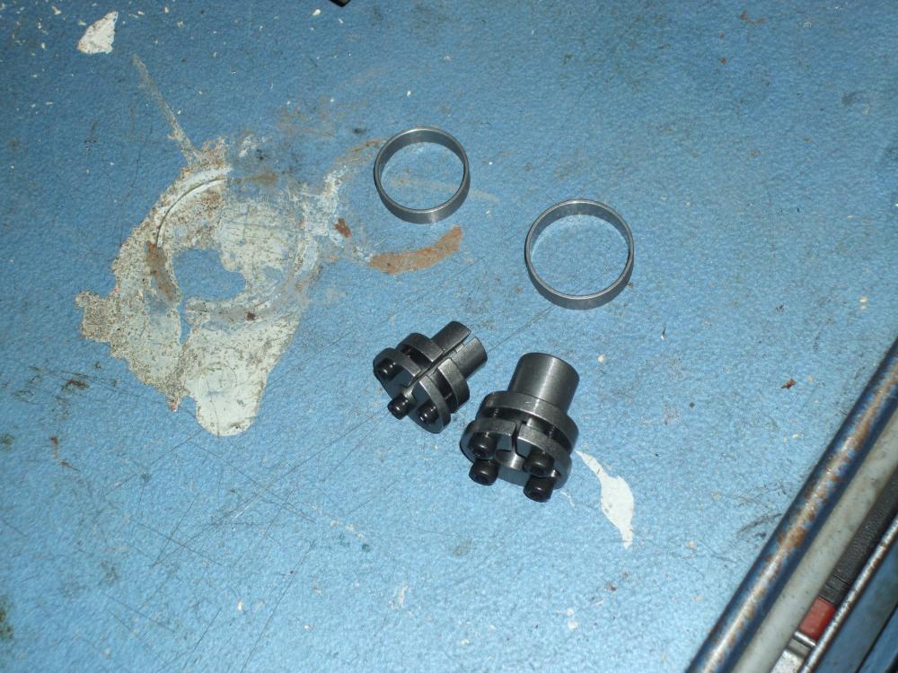

      Heute morgen war auch der Postbote bei meinem Nachbar da. Mit ein bissl Glück, sind das schon die Spannsätze. :P Wann wir die Sachen einbauen, weis ich noch nicht.
      EDIT: Hier sind die beiden Teile. Am Wochende werden sie dann eingebaut.

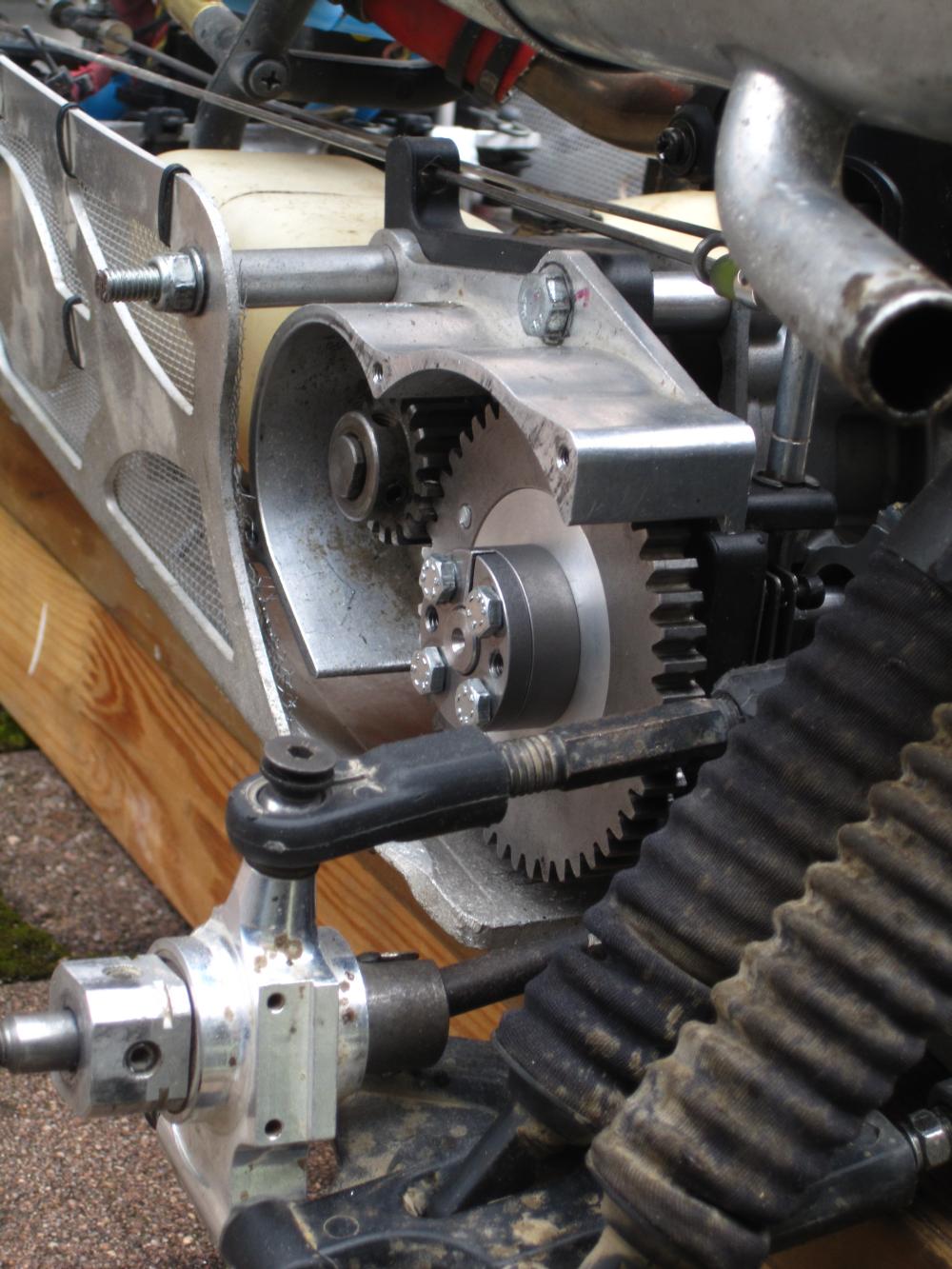

      Crash danke, hier sind die Bilder
      Ich hoffe, man kann was erkennen.
      Morgen treffen wir uns am Messegelände. Also Daumen drücken dass alles hält :P

      Das sind die Spannsätze (siehe Post 86). Hier mal ein Querschnitt der Dinger.
      Das rote in der mitte ist die Achse und das nebendran das Zahnrad. Durch Schrauben oben drauf, werden die Keile auseinander gedrück. Ich wollte auch nicht glauben, dass das so hält. Aber bei richtigem Einbau hält der kleinere Spannsatz am Ritzel 12Nm und das größere am HZ 49 ... :thumbsup:
      Und die Welle ist selbstgedreht.

      Danke für die Fotos!
      Sieht wirklich sehr massiv aus. Hoffe das es nach der Nacharbeit jetzt genaus so Haltbar ist wie's aussieht!
      Hast du den Ritzelschutz auch selbst gefräst? Auch ein sehr schönes Teil! :respekt:
      Viel Glück für die nächste Fahrt!
      Gruss crash

      Striker, ich hatte keine Lust mehr, auf durchdrehende Zahnräder und doofe Mandeschrauben. War iwie zu doof, die anständig fest zu machen. Die Spannsätze bieten einen viel besseren Halt und wenn man sie mal losmachen will, gibt es extra Löcher im Spannsatz, mit dennen man den ganz einfach auseinander drückt. Das macht einen kleinen Knacks und los is es. ;)
      Crash, die Box ist von Racepart Zeller. Aber ich musste das Loch inder Mitte selbst schneiden, weil er Spannsatz sonnst nicht reingepasst hätte. Die vordere Platte habe ich ein bissl mit Schmiergelpapier bearbeitet, weil die total verkratzt war.
