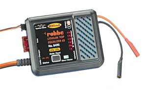

@ Heinrich ich versuch es dir mal zu erklären^^
unterschied balancer- equalizer.
balancieren kommt aus der mechanik und bedeutet etwas gegebenes ins gleichgewicht bringen unter beibehaltung der masse.
übertragen auf unsere anwendung bedeuted dies alle zellen auf der gleichen stand bringen ohne dabei energie zu verheizen. d.h. hier etwas wegnehmen und dieses da hinzufügen. (verschieben des gewichtes)
das machen so aber die allerwenigsten gerätchen weil der aufwand viel zu gross ist. (schaue aber zb. bei schulze)
„equalisieren“ kommt aus dem englischen (tontechnik) und bedeutet „angleichen, gleichmachen“ dabei darf ruhig etwas verloren gehen.
übertragen heisst dies, dass jede technik eingesetz werden kann. z.b auch reine spannungsbegrenzer mit umleitung eines teils des ladestromes (verhgeizen) an den volleren zellen.
daraus kann man schliessen, dass jeder balancer im obigen sinne, auch ein equalizer ist. aber nur ganz wenige equalizer sind wirkliche balancer.
Leider werden die begriffe völlig unkoordiniert verwendet.
Ich hoffe du hast es jetzt Verstanden -
