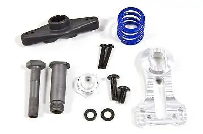

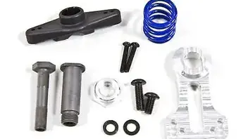

      Wegen der Lenkung, hast du die Orginal feder Verbaut, oder hast schon die Blaue verbaut ?
      Weil mich hat die Lenkung auch damals im Offroad Bereich gestört, das diese einfach zu weich war, nur wegen der Standartfeder.
      DFKMc schrieb:
      Den Rest hab ich mal überflogen aber ja, ein Modell wie den FG Monstertruck gibts im 1:5/6er Bereich eigentlich nicht wirklich.
      So schauts aus!!!
      Bitte erzähl mir mehrv on dieser blauen Feder!!! Kennst du dessen Bezeichnung? Eine härtere Feder für den Servosafer wäre richtig klasse!!!

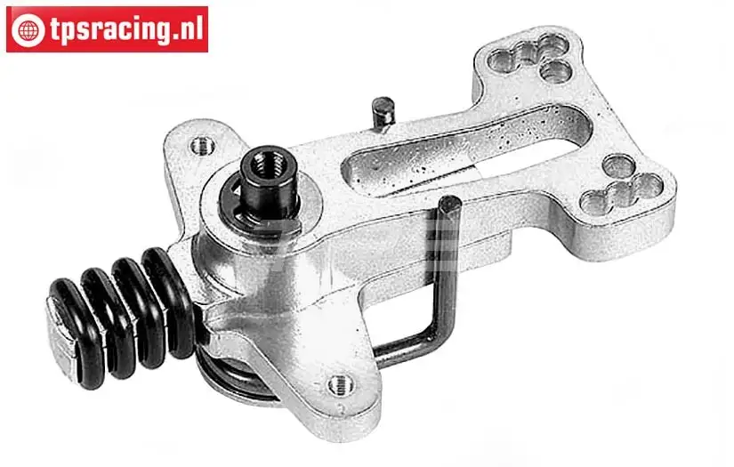

      Ich musste auch nochmals ne Nacht drüber Pennen, und wollte noch fragen, welche lenkung du hast, bestimmt die einfache mit der Komischen Federkunstruktion, und leider passt die vom 4WD nicht, warum auch immer?
      Aber schonmal das hier angeschaut? würde doch auch etwas verbessern?
      rc-car-online.de/de/products/f…vo-saver-04-komplett.html
      @ Nase,alles richtig..Jedoch trifft der Hinweis deiner letzten Aussage zu,es ist solch eine..Die einzige Lösung wäre diese mit einer erhöhten Materialstärke zu bekommen,welche ich bislang jedoch nirgends gesehen habe.
      Sicherlich ,es funktioniert,jedoch würde das Fahrzeug mit einem geringeren Servosafer Eingriff eben noch besser funktionieren!
      Durchaus interessant!!!
      Leider erschließt es mir nicht wirklich in wie fern dieser Servo Saver ein späteres Eingreifen bewirken soll,da das Kernproblem weiterhin verbleibt,die Federstärke ist exakt gleich.
      Was man hierzu einfach bräuchte,wäre eine entsprechende Feder mit größerer Drahtstärke!
      Doch seltsamerweise scheint der Markt genau dieses nicht herzugeben..
      Optimal wäre es da natürlich einen entsprechenden Umbausatz auf das Gängige System wo man über die Vorspannung und die verschiedenen bereits Erhältlichen Federn den Zeitpunkt des Eingriffs einstellen kann!

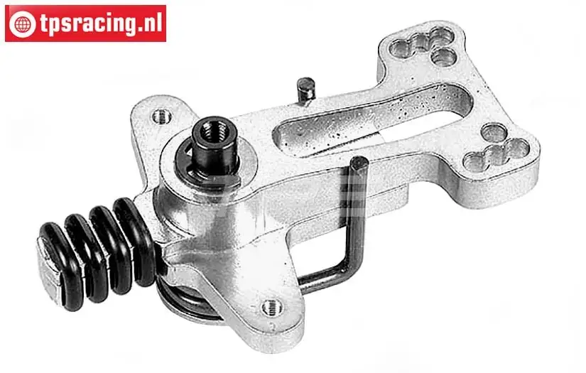

      Mann könnte bei den Savern mit ScherenFeder und O-Ringen eventuell auch unterschiedlich dicke O-Ringe verwenden, also nah an der Drehachse O+Ringe mit größerem Querschnitt und weiter aussen immer dünnere Ringe die sich weiter dehnen können. Dickwandiger Silikon Schlauch(Zwillengummi) könnte man auch Mal probieren.
      Ne stärkere ScherenFeder hat den Nachteil, das die relativ geringe Auflagefläche der Feder sich schneller in das Alu des Savers arbeitet. Eine Art Geleitschuh auf den Enden der ScherenFeder könnte das verhindern.
      Mir erschließt sich bisher die Funktionsweise der O Ringe bei dem Saver nicht,kannst du da etwas licht ins dunkle bringen?

      Die zusätzlichen Gummi Ringe auf dem ServoSaver sollen ihn nach einer Überlast wieder exkat/komplett zentrieren/zurückstellen, damit der Geradeauslauf auch nach einer Überlastauslösung wieder stimmt. Gerade wenn ein ServoSaver etwas stärker verdreckt ist, hat er Probleme mit dem exakten Rückstellwinkel. Ausschlaggebend ist da wie so oft wieder das richtige Schmiermittel, das den Saver nicht zusätzlich verdeckt, also nicht klebrige ist.
      Die Flanken des ServoSaver (wo die ScherenFeder aufliegt) verschleißen mit der Zeit ungleichmäßig(Feder arbeitet sich ins Alu). Dadurch zentriert sich der Saver nicht mehr vollständig. Und diese letzten Winkelgrade (Spiel) kann dann der oder die O-Ringe zurück ziehen. Solange der Saver keinen Verschleiß hat, sind die O-Ringe eigentlich unnötig. Sie verhindern dann höchstens, das die ScherenFeder überstreckt wird, und somit an Federwirkung verliert.
