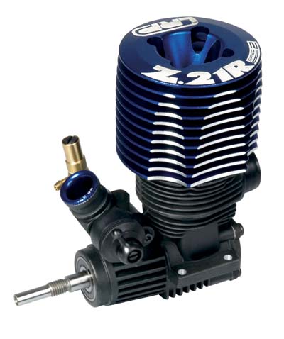

      vielen dank für die Antwort. :thx: Mittlerweile hab ich ihn ja schon länger als ein halbes jahr und der Motor will schon nichtmehr. :cursing: Also kommt warschenlich ein neuer von lrp rein. ich weiß bloß nicht wie ich den da befestigen soll. brauch ich da noch die Motorhalterung von Kyosho?
      Hier mal ein Bild von dem Motor:
      Und was ich auch nicht versteh: Wie ist das mit der Gasanlenkung? Die ist bei den meisten Motoren auf der anderen Seite.

      Bei mir war keine Motorhalterung dabei falls ich mal eine brauche werde ich mir die auf der Fräse im Betrieb selbst machen ;) Ich weiß ja nicht wie's bei dir aussieht ob du die Möglichkeit hast?!
