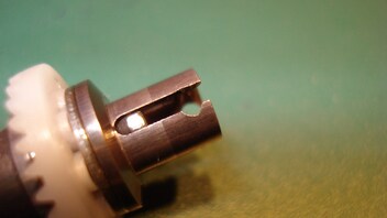

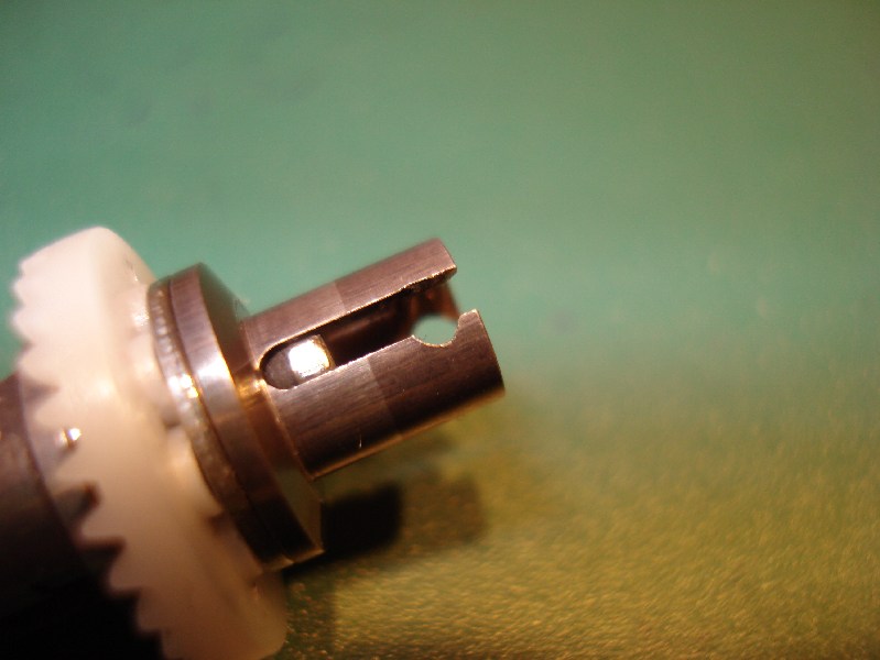

      dann hab ich ihn gestern mal zerlegt und sehe schreckliches:
      -alle 4 cupjoints von den diffs sind im ar... :cursing: (das heißt sie sond ausgerissen) das prob daran is das man die cupjoints nich wechseln kann da das diff aus 2 hauptteilen besteht und dort die joints angeschlossen sind

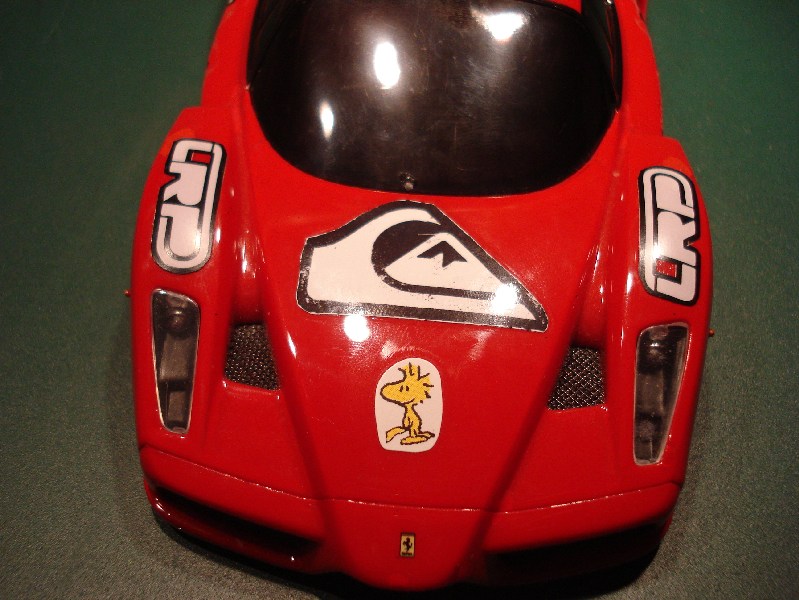

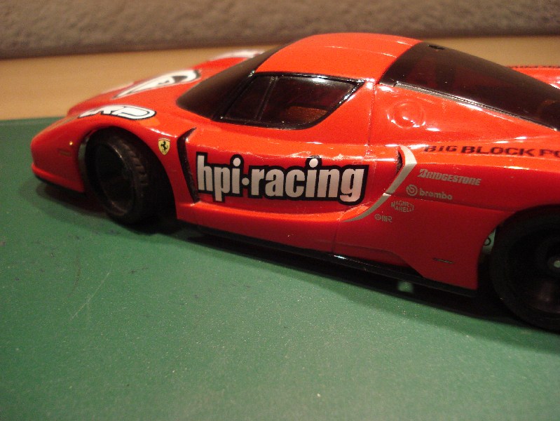

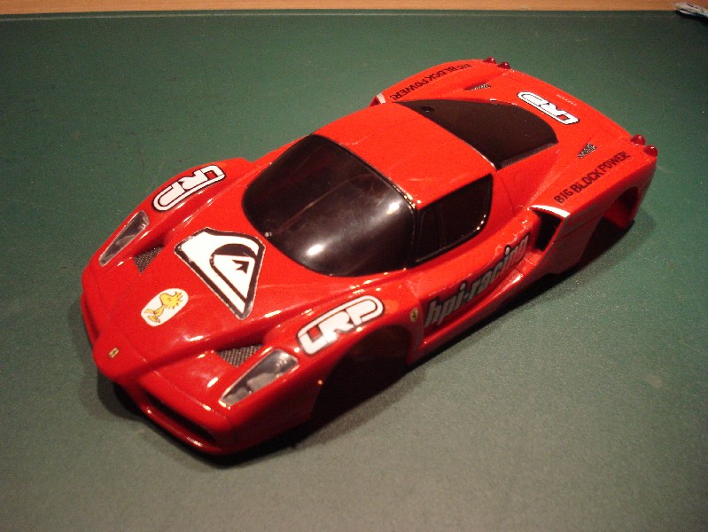

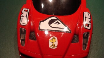

      ES GIBT WIEDER NEUIGKEITEN!!!
      ich hatte gestern erstens zu viel zeit und zweitens noch aufkleber hier rumliegen. da sah ich meine enzo karo und dachte das gleiche wie ihr warscheinlich jetzt.
      bilder sagen mehr als 1000 worte:
