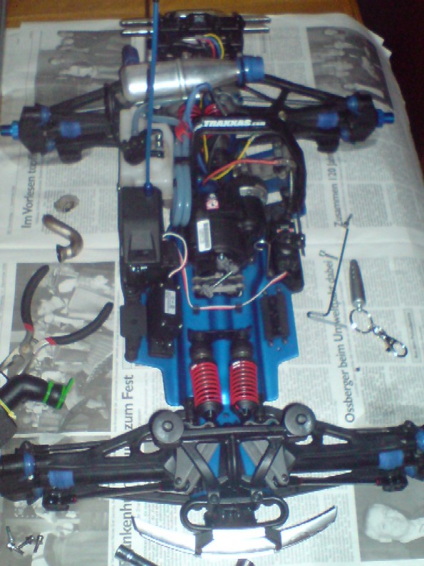

      Hab mir dann den heutigen Tag über ein wenig angeschaut ob die das Sauber verbaut haben--> :pinch: naja entweder die sind mit dem wagen gefahren weil der Revo nun viel Früher schaltet und die Bremse is viel Fester angezogen werden, das Servohorn war versetzt sodass das Vergaserkücken nicht mehr hganz Öffnen konnte...
      Hab jetzt alles soweit gemacht morgen kommt noch der Schaltzeitpunkt dran und da lad ich die Bilder von heute auch noch hoch...

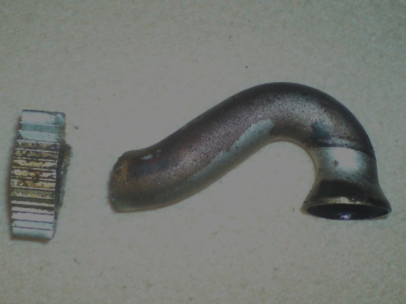

      Heute ist mir leider die 2. RB Kerze abgeraucht, ich wollte nich aufhören zum fahren also hab ich die schlechtere OS A5 reingemacht, was 7 Minuten auch ein Ende hatte, denn der Krümmer is ab...
      Bilder:
      --> so steht er im mom beim trocknen
      --> hab jetzt mal den Savy Luffi draufgemacht, der zieht nicht viel Wasser und wird nicht gefräst
      --> mein Krümmer, wegen dem is meine schöne RB-TRX draufgegangen
      So das wars mal... Kritik wünschenswert

      Wegen der ersten RB Kerze is wegen der Fetten einstellung draufgangen, die zweite is jetzt wegen dem Krümmer draufgegangen, weil meinem Kumpel mal der Krümmer gerissen is und ihm dann auch seine Kerze durchbrannt is...
      Ich werd mir den Platinum Kürmmer mit der Feder bestellen
