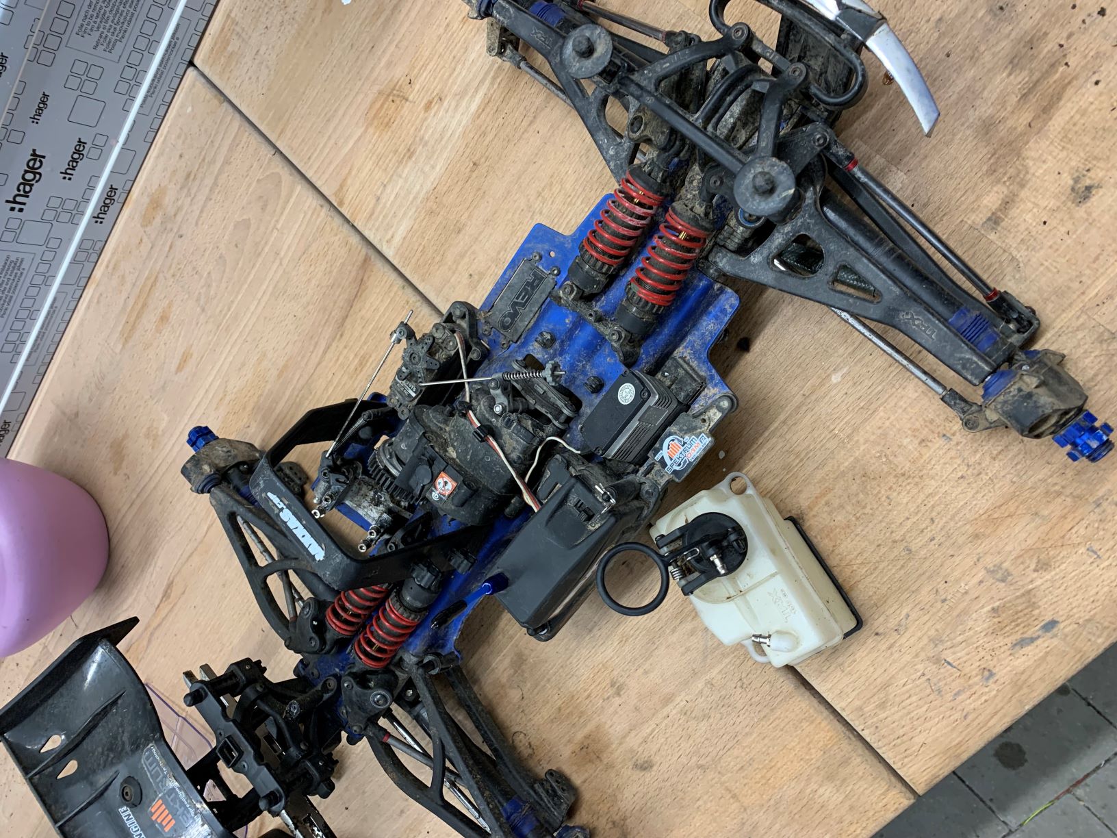

      Moin,
      so das Telefonat hat geklappt, leider bin ich mit dem Reinigen des Revos noch nicht soweit gewesen wie gewollt.
      Hab dann eines Abends nachdem der E-Maxx fertig war begonnen den Revo zu zerlegen und Reinigen.
      Wobei zerlegen nicht ganz das richtige Wort ist. Die dankbare, modulare Konstruktion lässt sich schön Stück für Stück reinigen und bis auf die Bulkheads und Radträger ist der Wagen nun soweit vom Dreck weitestgehend befreit, kommt ja eh neuer ran :thumbsup:
      Jetzt noch Kugellager in den Radträgern erneuern und dann den Motor rein und er wird wieder in Betrieb gehen.
      Freue mich schon drauf, wenn der Nitro wieder schreit.
      Bis dahin
      mFG Chris
