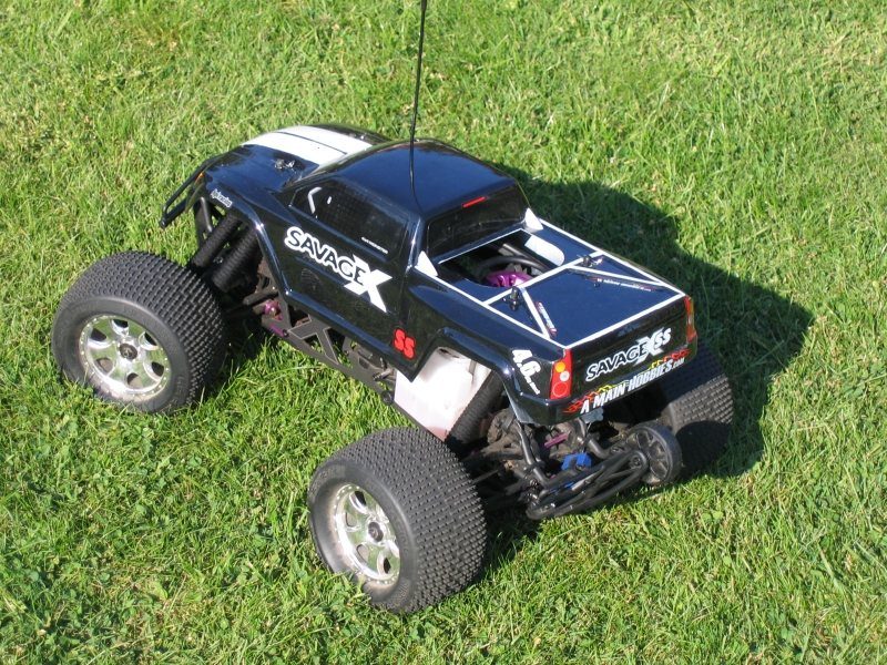

      bremse ist eingestellt, und das gas geht net aus :D nun muss nurnoch der motor eingestellt werden.
      heute wurde lackiert. heute wurde auch ein neuer seilzug eingebaut, sowie ein benzinfilter mit benzinpumpe.. sau geil das teil!!! man pumpt 2 mal, zieht dann einma und an isser. sau geil :) und der seilzug geht richtig einfach!
      bilder lade ich gleich hoch.
      MFG, daniellll
