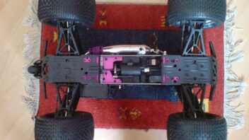

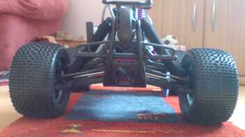

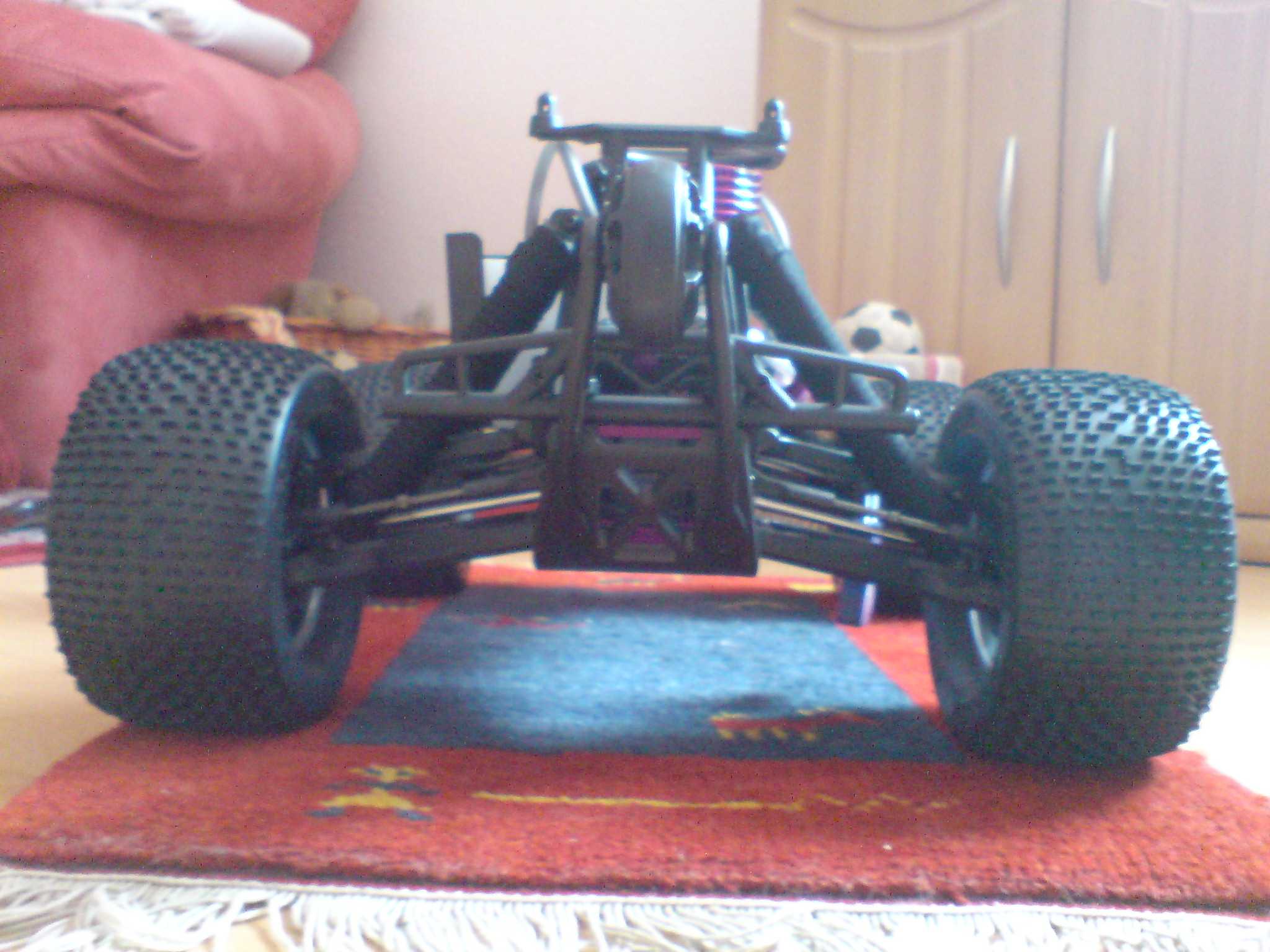

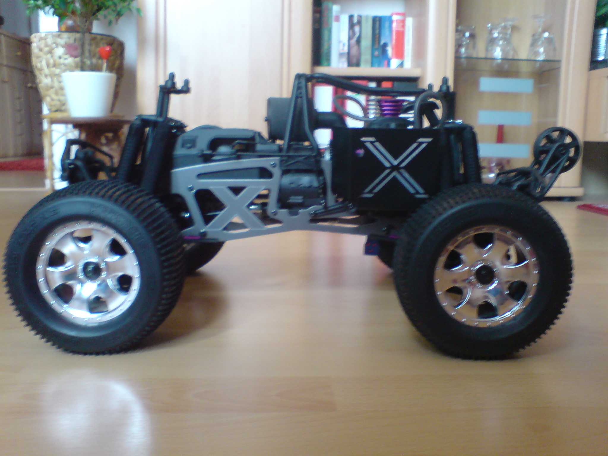

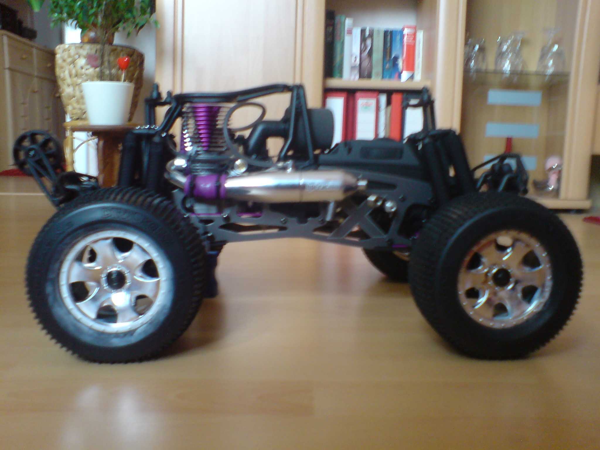

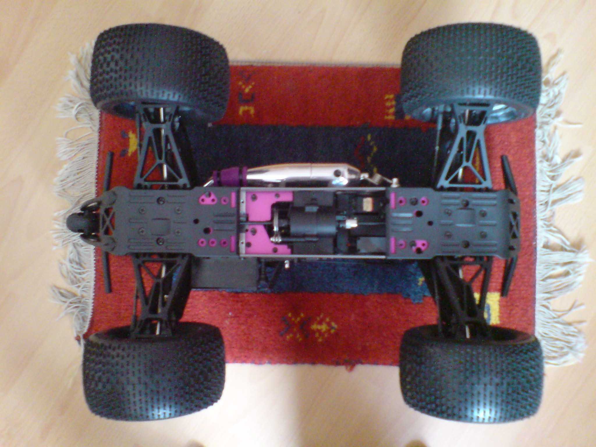

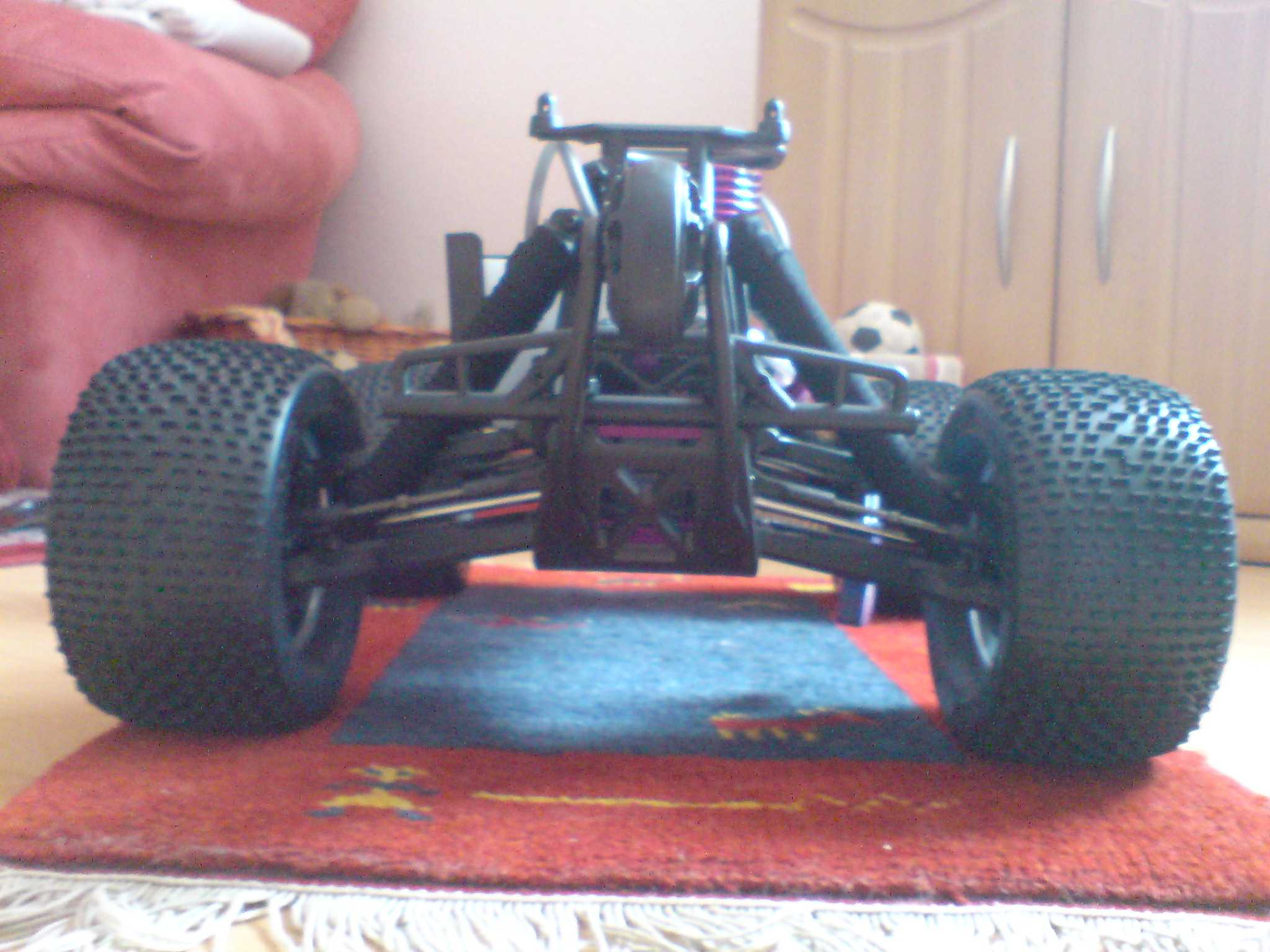

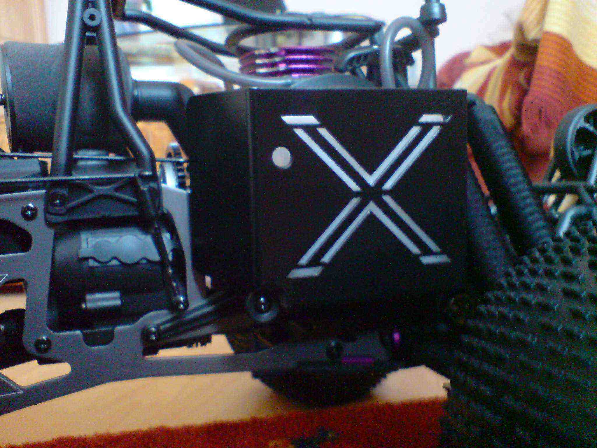

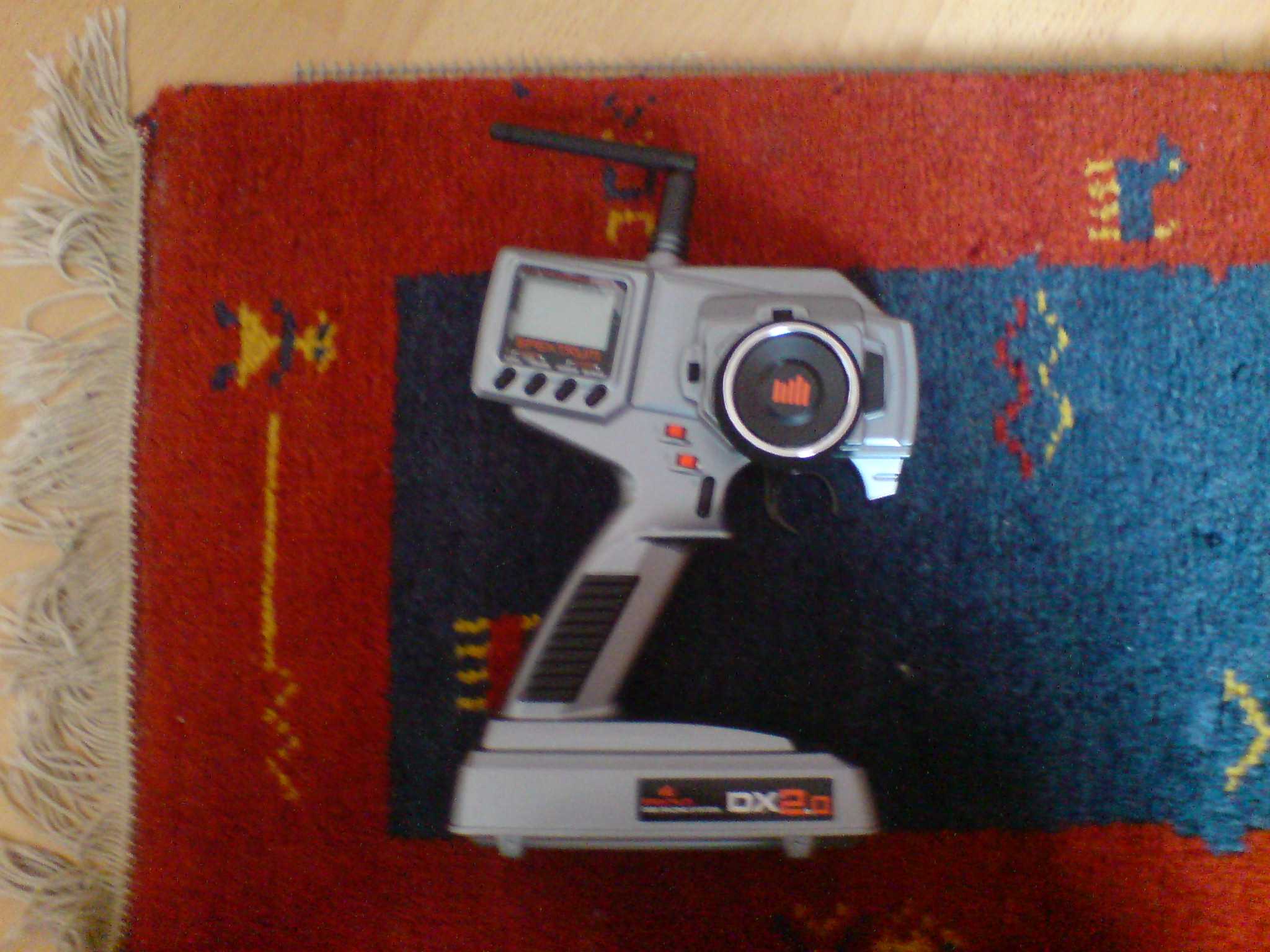

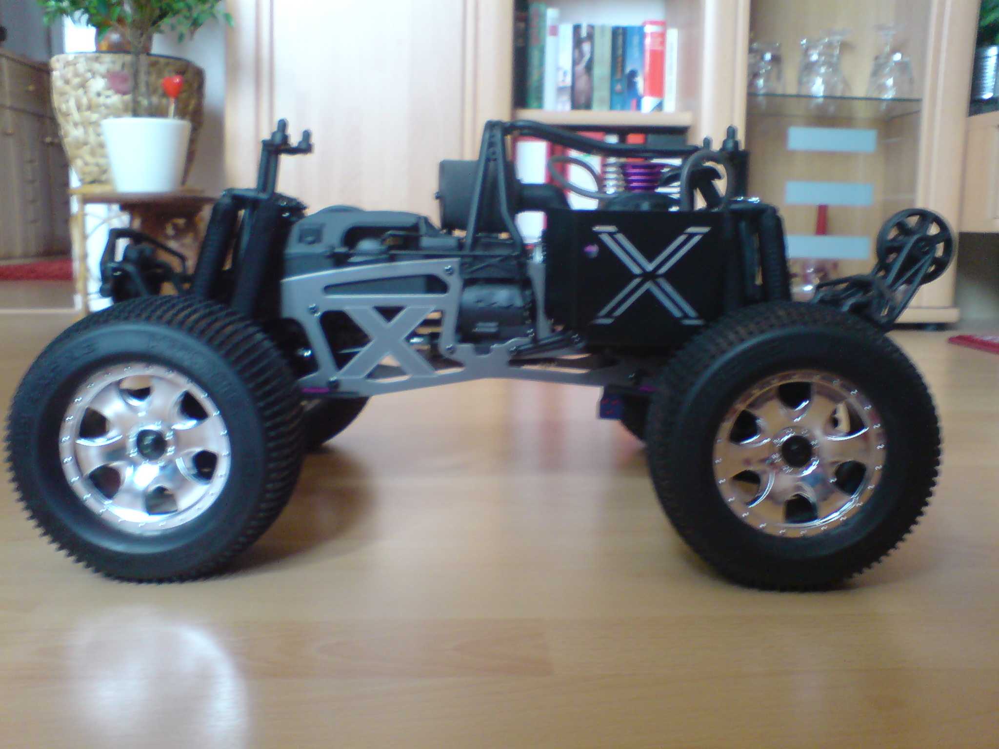

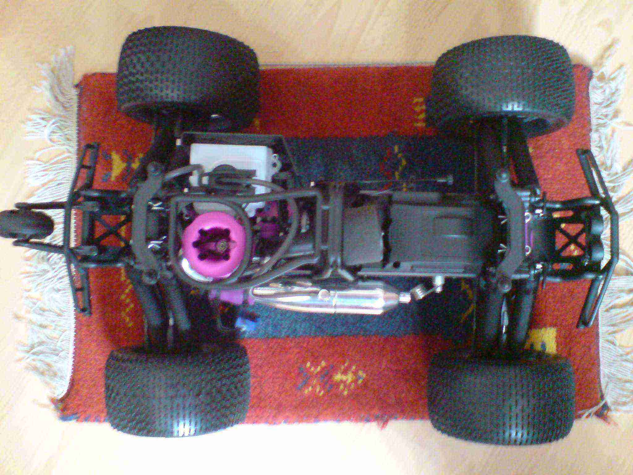

      Und hier die ersten Bilder:
      Die Qualität wird nächstes Mal besser! :D
        195,08 kB, 2.048×1.536, 106 mal angesehen
        176,13 kB, 2.048×1.536, 101 mal angesehen
        160,57 kB, 2.048×1.536, 102 mal angesehen
        182,14 kB, 2.048×1.536, 99 mal angesehen
        191,92 kB, 2.048×1.536, 110 mal angesehen
        153,57 kB, 2.048×1.536, 111 mal angesehen

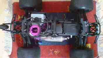

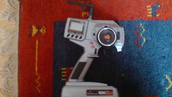

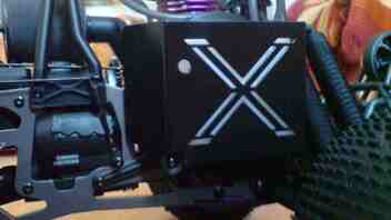

      Hier der nächste Schlag:
        180,78 kB, 2.048×1.536, 76 mal angesehen
        135,96 kB, 2.048×1.536, 97 mal angesehen
        154,99 kB, 2.048×1.536, 101 mal angesehen
        194,65 kB, 2.048×1.536, 100 mal angesehen
        194,87 kB, 2.048×1.536, 104 mal angesehen

      Und hier die ersten Fragen:
      Mein Auto klappert irgendwie ein bischen. Also die Gestänge und das Getriebe, ist das normal?
      Ich weiß außerdem nicht, ob das alles richtig is, so wie ichs gebaut hab. Es funktioniert alles, aber man weiß ja nie.
      Außerdem hab ich ein OnBoard Temperaturmesser, weiß aber nicht so wirklich, ob der auch korrekt installiert ist.
      Und die Räder laufen net wirklich soo grade.. Also die eiern a bisl. Ist das schlimm, oder legt sich das beim Fahren?
      Und wie mach ich meinen ersten Lauf? Also mit dem Motor. Es war keine DVD im Paket dabei. Bin ein bischen hilflos.

      ansonsten ist es eigentlich recht normal, dass der savy etwas klappert - liegt einfach am spiel der knochen und den achsen. die reifen laufen bei mir auch nicht 100%ig rund; solange du sie gut und gleichmäßig verklebt hast, ist alles ok.
      das kabel destemp-monitors kommt zwischen die unterste und die darüberliegende kühlrippe. mit dem silikonstück am kabel kannst du es noch gut fixieren. den eigentlichen monitor befestigst du am besten mit selbstklebendem klettband auf dem deckel der rc-box. - zum schutz vor staub kannst du eine ecke aus einer plastiktüte ausschneiden und mit einem schmalen kabelbinder um das kabel abdichten.
      zum ersten lauf: savy aufbocken, sodass sich die räder frei drehen können, tempmonitor anschalten, motor starten und einen tank aufgebockt durchlaufen lassen (KEIN gas geben!!!) - dabei sollte die temp. mindestens 90° und max. 110° betragen (wenn unter 90°: kühlkopf mit einem ausgeschnittenen ring aus einer socke (ohne synthetikfasern) bedecken). das gleiche machst du nochmal einen zweiten tank lang. den dritten tank lässt du auf dem boden laufen: motor starten und ca. alle 10sek. mal kurz wenig gas geben - immer wieder mal stehen bleiben und temp. checken (temp. kann hier schon bei 110° liegen). im vierten tank kannst du schon durchgehend gemütlich rollen (immer temp, im auge behalten). in den restlichen tanks wirst du immer schneller - beim sechsten tank kannst du schonmal für max. 1sek. sollgas geben (gleichmäßig beschleunigen). das ganze am besten auf einem großen freien und v.a. ebenen parkplatz machen, wo es niemanden stört, z.b. morgen im gewerbegebiet.
      das dürfte es eigentlich gewesen sein - mit dem siebten tank kannst du dann anfangen, den motor in 1/8-schritten magerer zu stellen (wie man einstellt, steht normalerweise auch in der anleitung).
