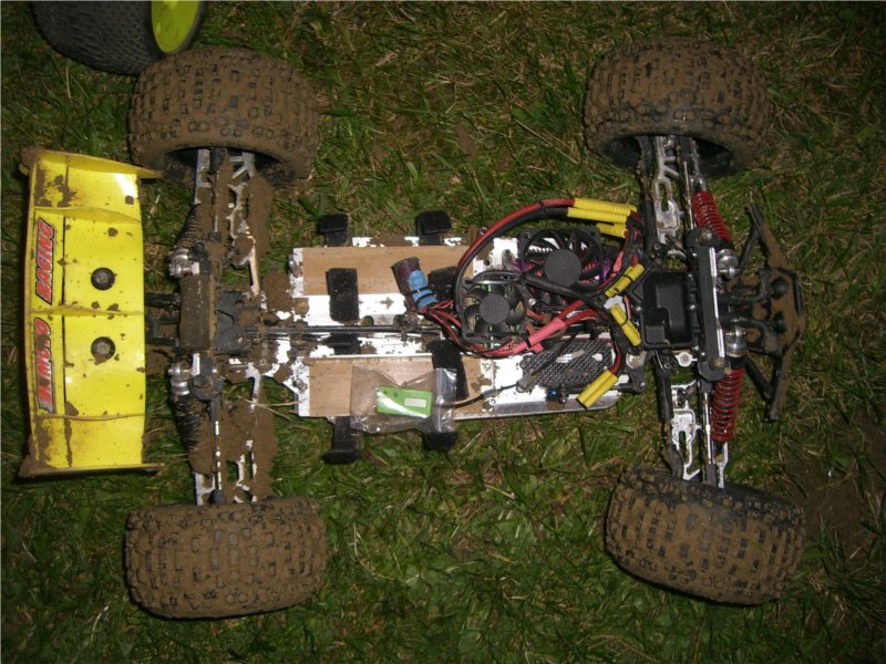

der grip mit den badlands war nicht so optimal.
das ist erst der anfang es geht noch mehr!
fahr zeit so wie auf dem Vid 10min bei moderater fahrweise sind 15min drin.
werde mich langsam rantasten mein nächster versuch ist HV mit 26V dauert aber weil ich grad keine 300teuro für nen regler habe -

SO leute hab jetz 60Kmh geknackt GPS messung
keine ungenaue IR pistolenmessung
Motor ist ein Feigao 540 10L mit 2460rpm/V
habe dann knappe 30000rpm
Temperatur war allerdings sehr hoch (75C° passiv mit KK600)
bin aber auf ner straße dauernd vollgasgefahren.
werde mir überlegen wie ich nen lüfter offroadfest bekomme habe schon 2 gekillt.
mit lüfter hab ich dann ca 20C° weniger
fahrzeuggewicht 5kg
übersetzung 16/50 ->60kmh
übersetzung 15/50 ->56kmh
fahrzeit mit 16/50 sind 10 min vollgas!
akkus: fepo 4s2p -

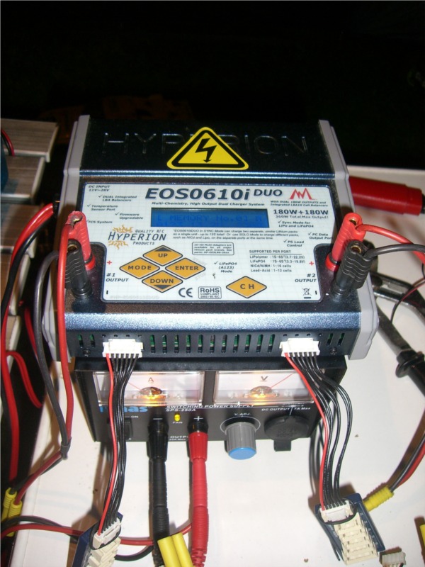

Lader 206€ | HYPERION EOS 0610i DUO
lötzeug 45€ | Stecker und löt zubehör
Akkus 232€ | FePo4 4s 2300 x4
Motor 162€ | Losi Xcelorin BL set
LSP parts 129€ | Kühler, 4 ritzel, Motorhalter
Generator 280€| Kipor IG1000
Netzteil 64€ | maas 25A
Gesammt : 1118€
