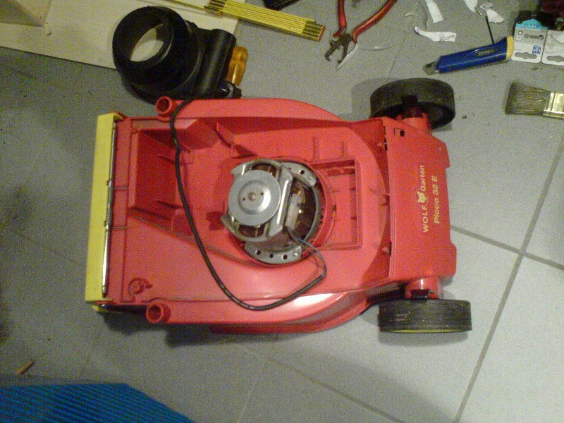

      Heute hab ich angefangen die Motoren in den Rasenmäher zu bauen.Angefangen hab ich da mal mit der teilweisen Zerlegung des Rasenmähers und gleich mal bischen sauber gemacht das Teil
      Dann Abdeckung und Schiebebügel entfernt.Danach das Kabel gekürzt und nen neuen Stecker rangemacht.Funktionstest ob der auch richtig angebracht ist - funkioniert.Als nächstes dann die Hinterachse entfernt und überlegt wie ich da am besten die motoren ran bring.Dann eine Idee gehabt,aber nicht das passende Material gehabt.Also auf zum Obi und bischen Aluzeug gekauft.Joa,weiter bin ich erst mal nich gekommen.Morgen bau ich dann die Halterungen für die Motoren und mach dann mal die erste Testfahrt.Je nach dem wie das Teil dann fährt bau ich dann noch andere Vorderräder rein.

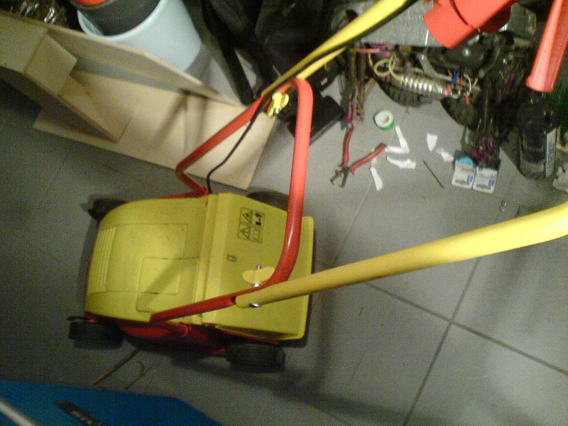

      Hier mal der Standart-Mäher,allerdings schon ohne Fangkorb
      Und hier dann der aktuelle Stand der Dinge:ohne Hinterachse,Schiebebügel...
