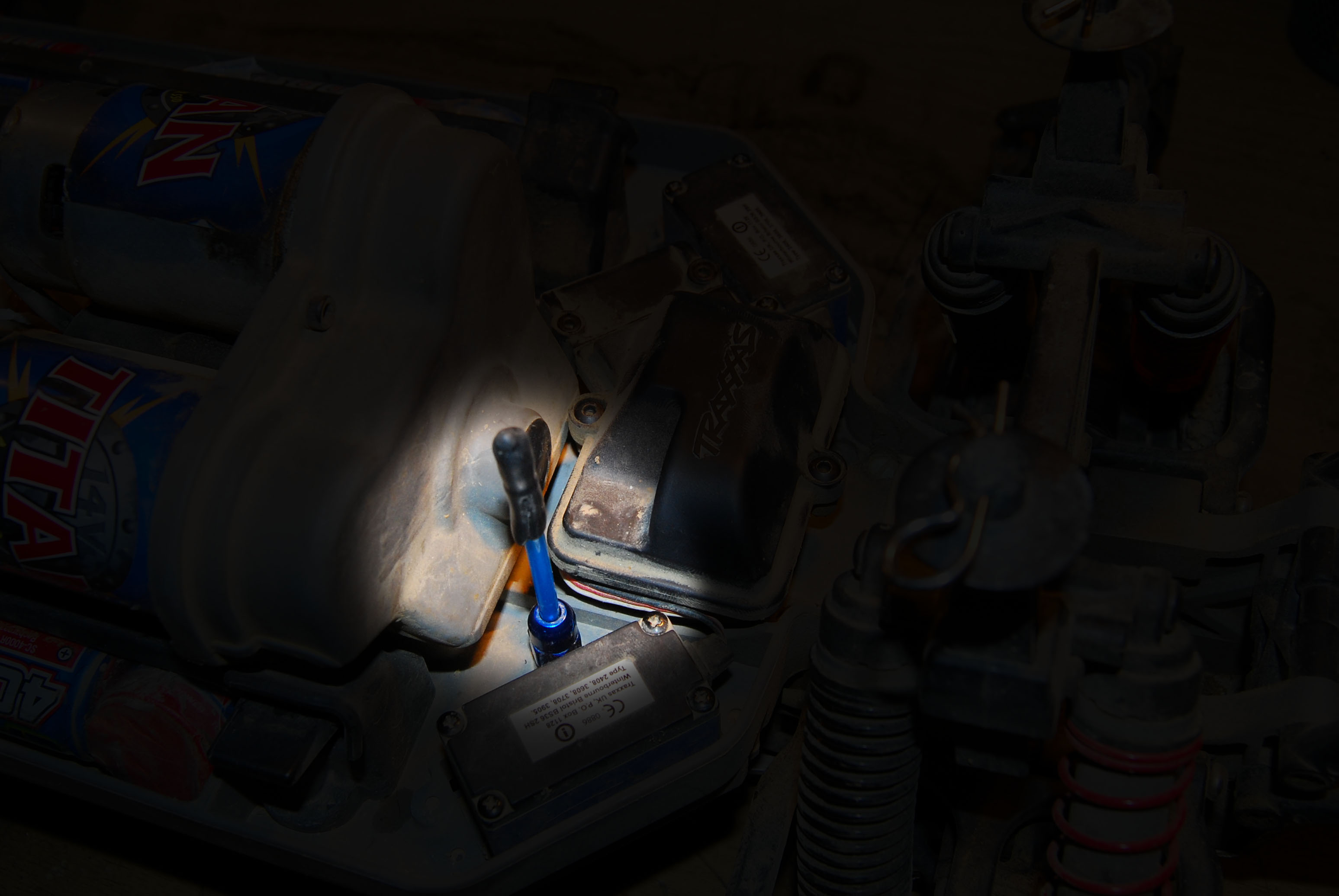

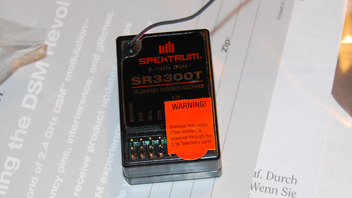

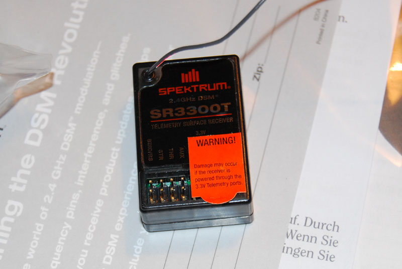

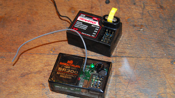

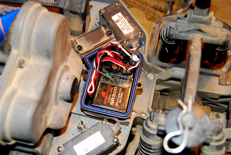

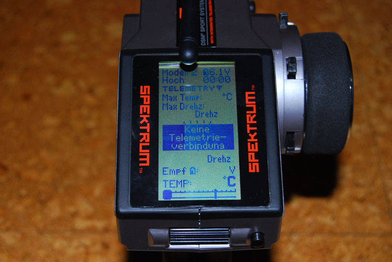

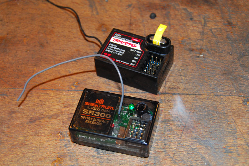

Also im E-Maxx habe ich den Empfänger OHNE Telemetrie, da ich denke die ist im Sprint wichtiger und interessanter. Ich habe rausgefunden, dass der Drehzahlsensor (ein optischer Sensor, der Reflektionen erkennt) nur bei ausreichend Licht funktionert, also wird das UNTER der Getriebeabdeckung (wo das HZ und die Ritzel sitzen) eh nichts, weil da kein Licht ist.

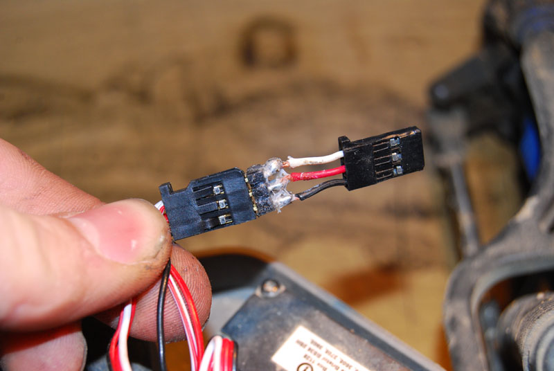

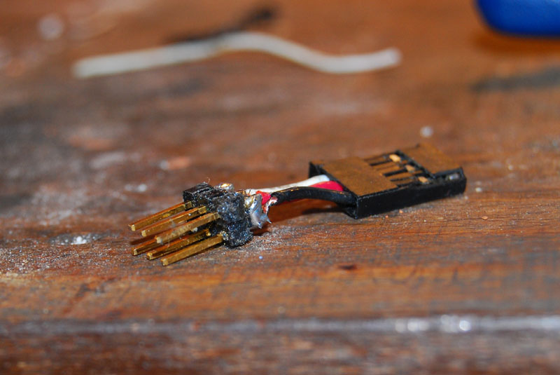

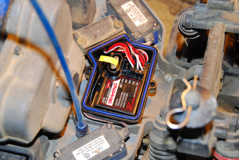

Der Empfänger ist genau so klein, wie der Traxxas Micro Empfänger. Ist auch gut so, da er sonst nicht in die Empfängerbox gepasst hätte. Da der original Empfänger 2 Channel 1 eingänge hat für die parallel gesteuerten Lenkservos, die der Spektrum Empfänger nicht hat, hätte ich ein y-Kabel gebraucht. Da ich sowas leider nicht zu Hand hatte, habe ich mir selber eins gebaut
Als ich das dann alles hinbekommen habe und den Empfänger an die Funke "gebinded" habe, wollte ich noch das Antennenkabel durchziehen zum Röhrchen, doch was da Es war zu kurz... Also habe ich es einfach in der Empfängerbox einmal hin und her gelegt und fertig. Mehr ist auch nicht nötig. Die Reichweite war beim nachfolgenden Test mehr als ausreichend. Ich konnte so weit wegfahren, dass ich den maxx kaum noch gesehen habe, SEHR GEIL
An der DX3S habe ich dann noch ein paar Sachen eingestellt und bin jetzt fertig mit allem. Wie schön das doch ist Auch ohne Telemetrie noch was sehr besonderes und ich denke von der Sendeleistung etc nicht unbedingt viel schlechter als die DX3R. Achja, das Failsave funktioniert in beiden Autos auch perfekt

Die ist im Sprint drin, sind ja 2 Empfänger, einer MIT Telemetrie (im Sprint) und der OHNE Telemtrie ist "hier" im E-Maxx.
Telemetrie: -> Doggy --> HPI Sprint 2

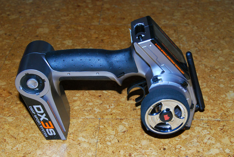

Die Funke ist schon geil, bin ja so froh das sie bei dir einwandfrei funtzt
Wie siehts aus mit der Verarbeitung der Funke?
grüüssssExtreem Powerful HPI Baja 5b with ESP 30.5 TP and DDM Dominator V2 unsilenced Walboro WT 813 (6+PS), if it too loud, you are too old
Member bei >> B.I.G Swiss
Tuning von >> DDM Racing
AMS xtreme tuning GmbH -

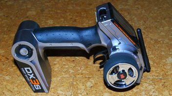

Also die Verarbeitung ist eigentlich sehr gut
Die Schraube, die das Lenkrad hält, war nicht ganz fest, ich konnte das so bisschen hin und her drücken, aber kurz schruabenzieher geschnappt und jetzt sitzt's fest.
So schlimm wie auf der Herstellerseite:
Ist es nicht Passt zwar alles nicht 1000% aber das ist ja die bekannte Amerikanische Fertigungstoleranz
Dank strikers schlauen Idee des "mixings" an der Funke brauche ich mien Y-Stecker ding nichtmehr. Ich habe das 2. Servo in den 3. Kanal gesteckt und durch die Mixing funkion kann ich den Dritten Kanal dem 1. gleichsetzten und genau so über das Lenkrad steuern. Also steuer ich beide Servos eigentlich unabhängig, aber parallel
