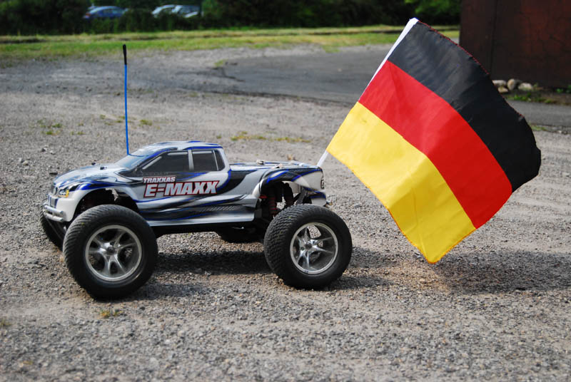

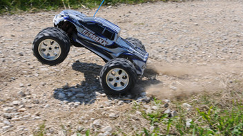

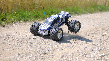

So, mal wieder ein bisschen gefahren und hier hier paar Bilder, hab das mit der Fahne vom Fabi abgeguckt *schäääääm* ist aber lustig
Praktischerweise konnte ich die halterung, die an die Autoscheibe kommen würde einfach an die hintere Skidplate unter dem Heckrammer machen.
Defekte gabs gott sei dank keine und der Maxx läuft und läuft, wie am ersten Tage Echt geiles Auto

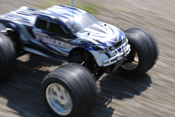

Noch ne kleine Frage am Rande^^ Sind die Bilder bearbeitet? -
DEUTSCHLAND
hehe ... so muss das sein coole bilder
greetz striker -
<Off-Topic>
Nein, die Bilder sind NICHT am PC bearbeitet
An der Kamera hab ich aber eingestellt, dass die Sättigung und Schärfe ein bisschen erhöht wird. Sehen sehr geil aus die Bilder finde ich von den Farben und Kontrast und so NIKON 4 Ever

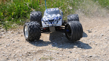

Ganz geile Bilder
Aber zieht es die Fahre nicht am Boden nach ?
Vielleicht schaffe ich das auch noch beim Firestrom mit ner Schweizer Fahne, auch wenns schon zu spät ist
mfg mini Star -
Schlimmsten falls, ist mal ein stück Ecke am Boden Aber durch den Fahrtwind wird die eigendlich schon mehr nach oben gezogen...

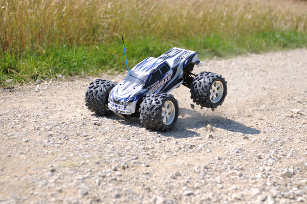

als kleine entschädigung ein paar pix von mir

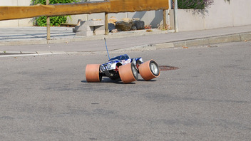

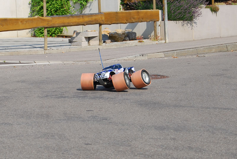

Drift Video kommt also noch. Drift Bilder such ich mal eben...
Na geht doch

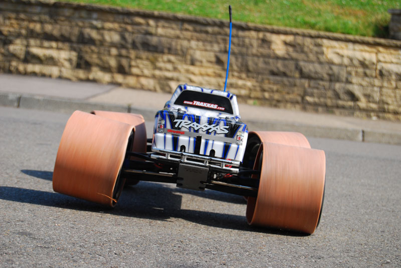

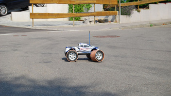

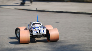

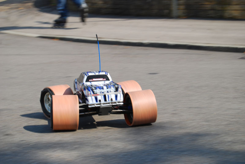

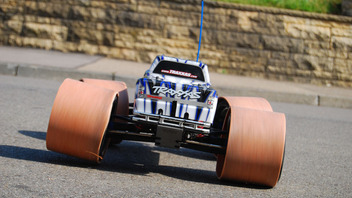

War gerade mal wieder fahren, soo geil gewesen, mit den Drift Reifen mal wieder und das in der Dunkelheit, weil die Akkus so lange gebraucht hatten, bis sie voll waren. Dann einfach ne Taschenlampe oben drauf geklebt und los ging der Spaß.
Eigendlich hatten wir die Big Joe reifen von Striker in die Plastik rohre gesteckt zum driften, aber da die jetzt bei striker zuhause sind, die Reifen und die Rohre bei mir, hab ich mir was überlegt, dass ich die auch bei mir benutzen kann, weil ich keine 40er Reifen habe. Also habe ich mir selbsklebendes schaumstoff isolierband aus dem Schrank genommen und von innen in die Rohre geklebt und dann einfach die Traxxas stock Reifen rein geschoben und das hält bomben fest. Dann noch mit ein par tropfen Sekundenkleber zwischen Profil und Schaumstoff zum fixieren und fertig. Vorallem hier im Wendehammer kann man so richtig schöne große Kurven fahren, sehr geil. Vielleicht kommt demnächst noch ein E-Maxx Drift video

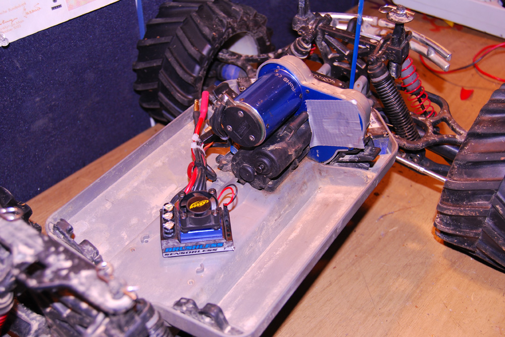

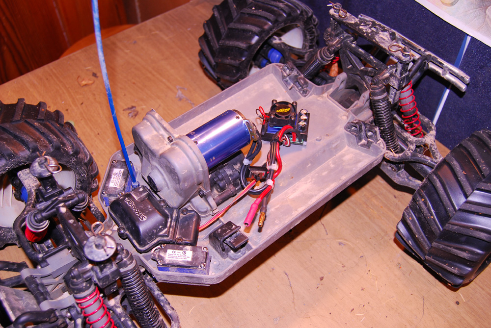

Ich habe mal was ausprobiert und zwar, das Carson BL-Set aus meinem HPI Sprint 2 in den E-Maxx bauen und dann 12 Zellen dran stecken.
Topspeed ist hammer und ich hab nichtmal vollgas gegeben
Leider wurde der Motor recht warm, trotz 15 Zähne Ritzel und 68 Zähne HZ. Der Regler wurde nach einiger Zeit so heiss, dass das Temp Failsave eingegriffen hat.
Irgendwie schafft der Regler das auch nicht, die zwei Lenkservos richtig mit Strom zu versorgen, sodass bei vollem Lenkeinschlag der Regler aus und wieder an gegangen ist...
Dann gabs auch immer mal wieder Funkstörungen und am Ende auch einen Totalausfall, also nicht so das Wahre. Mit 2 Motoren und Regler könnte das vielleicht gehen, aber ich lass erstmal die Standart Elektronik drin.
