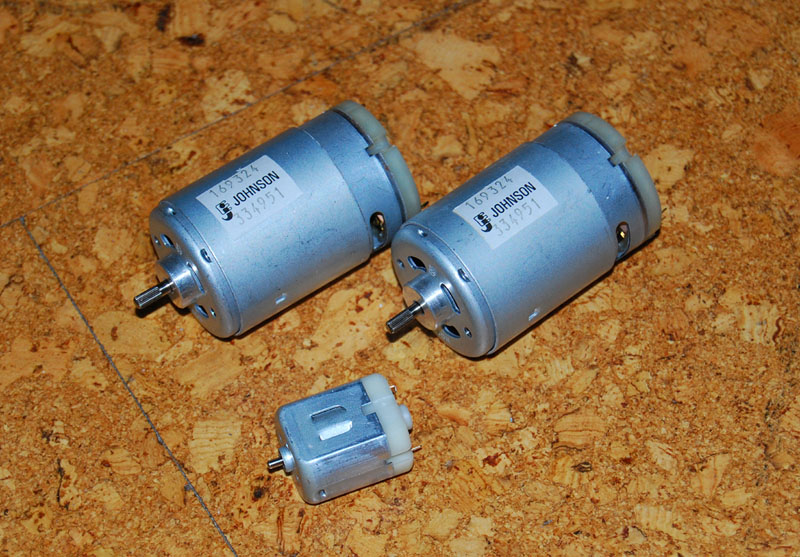

So, da mir ja die alten Motoren etwas dahergequalmt waren, habe ich mir die neuen Motoren bestellt und sie kamen gestern an.
Lustigerweise habe ich neben den zwei großen Motoren noch einen mini Motor als "Bonus" bekommen, geiler Shop
Die Welle des Motors ist mit so Riffeln versehen, wo das Ritzel leider nicht ganz drübergepasst hat. Also habe ich die Motoren eingebaut ohne Ritzel, die Gas-Trimmung hochgesetzt, damit sich die Motoren drehen und hab mit einer Feile ein bisschen metall abgeschliffen, bis die Ritzel gepasst haben. Ich denke mal, die Ritzel werden jetzt nichtmehr einfach so abfallen
Nach einer Testfahrt steht fest, dass die untenrum richtig Saft haben, selbst bei der höchst-möglichen Übersetzung am Maxx von 19er Ritzel und 62er HZ. Aber Topspeed war nicht so der Knüller. Die Motoren wurden zwar recht warm, aber ich hab extra viel vollgas gegeben und bin durch eine hohe Wiese gefahren, um die mal ein bisschen zu belasten. Ich denke, ich werde mir einen Motorkühler + 22er Ritzel von Hobbyfreun.de kaufen. Hoffentlich wird der Motor dann nicht zu heiss, wie die alten.

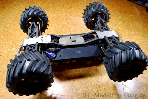

Nachdem hier einige im Forum ihre Maxxe und Revos so schön schwarz gefärbt haben, konnte ich einfach nicht widerstehen, außerdem gibt's dazu noch ein schickes Tutorial im Blog im Laufe der Woche.
Hab die Bilder jetzt schonmal für den Blogartikel vorbereitet, darum der Schriftzug...
Sieht schon echt cool aus so schwarz

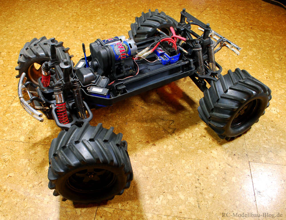

Also vorne hab ich über die Standardfedern irgendwelche kurzen 1:10er Federn gemacht, als vorspannung mehr oder weniger und der Rest sind lange Savage Federn, die den Maxx oben halten.
Trotz 800WT Öl, will er trotzdem nicht DÄMPFEN, wie du das ja schonmal bemängelt hast, passt aber vom Fahrverhalten her.
LeonMeine Modelle: Traxxas E-Maxx , HPI Sprint 2 Brushless, HPI Baja 5B SS + Spektrum DX3S 2,4 GHz DSM
Kenn ich
Ein Typ, den ich mal in ner Halle in Senden gesehen habe hat mir erzählt, dass er auch mal einen E-Maxx hatte, naja also das einzige Stock Teil, dass es noch gab war die Motorhaube, aber egal.
Er hat dämpferöl aus dem Großmodellbereich verwendet und extrem harte Federn. Er konnte den Maxx aus einem Meter höhe fallen lassen ohne, dass er duchgeschlagen hat, aber das Fahren war dann nurnoch ein Gehoppel.
Also man kann nur das eine oder das andere haben, naja egal.
