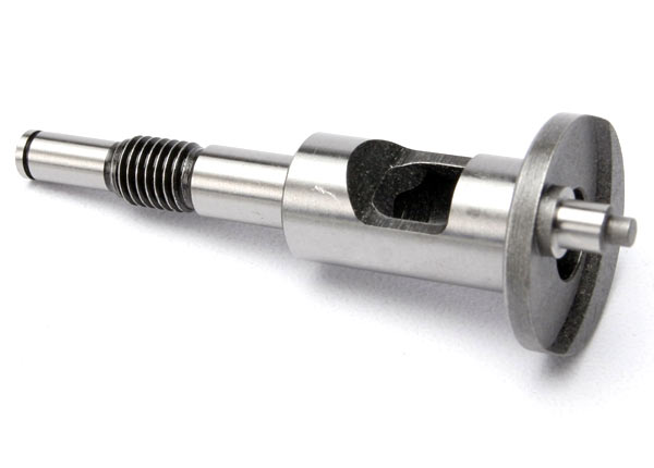

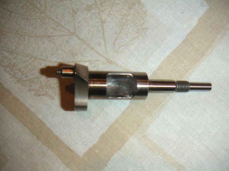

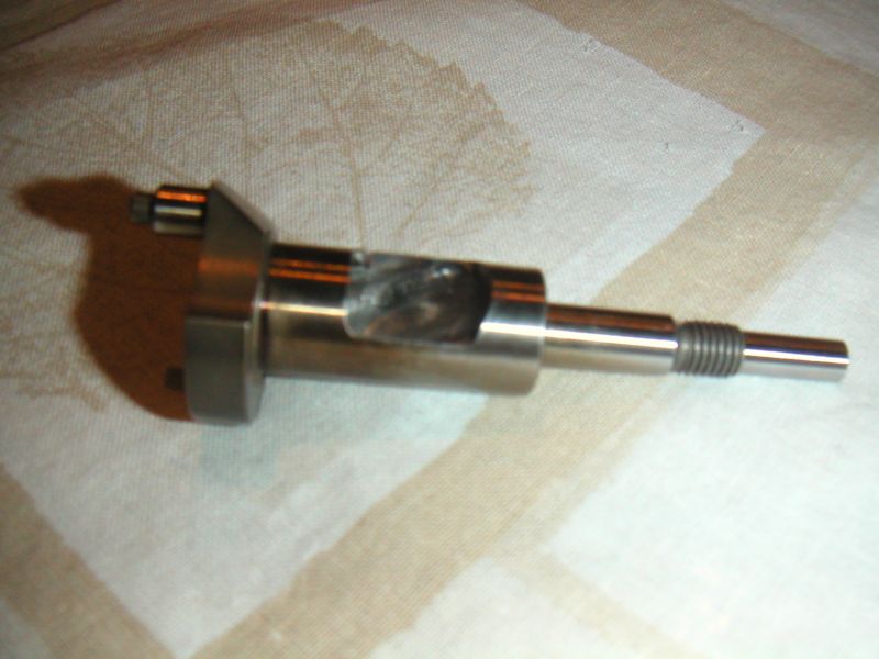

da mein os 30 unter einem kolbenfresser leiden musste, richte ich ihn gerade wieder.
an der kurbelwelle hat es mir den zapfen um ca 5/100mm abgedreht.
die neue welle kam heute und habe sie auch gleich überarbeitet.
das vermutlich sinnvollste tuning ist das einlassfenster breiter ziehen.

sieht ja ganz gut aus! Einfach mit nem Bohrer gemacht?
neue Kurbelwellen glänzen so schön
wie soll das bitte mit einem bohrer gehen .
habe schleifstifte und hartmetallfräser genommen.

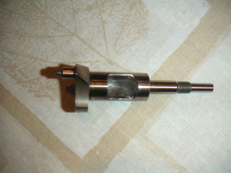

Sers,
echt ne Arbeit von dir!!
Wenn ich nicht wüsste, dass du das bearbeitet hast, würde ich denken, dass die schon immer so war
Sieht echt sehr sauber aus.
--> meinen hast du!
MfG Jonas
gruß

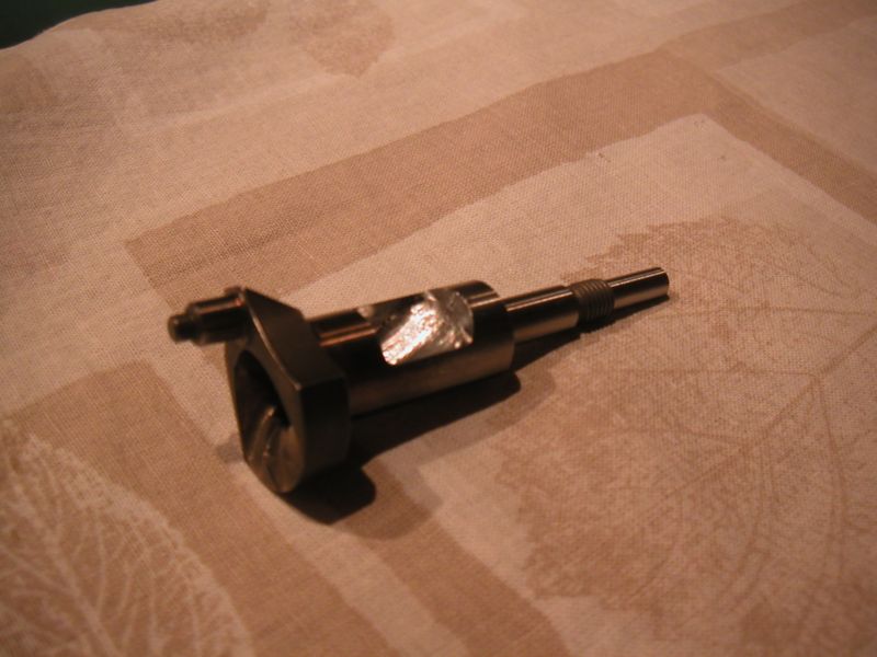

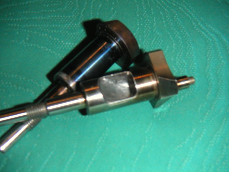

das fenster breiter ziehen würde ich eigentlich jedem raten, sofort gemacht und sollte jeder machen können der nen dremel hat.
gerade bei minderwertigerenn motoren kann das einlassfenster oft sehr weit gezogen werden, gerade beim trx 3.3 ist mir das aufgefallen.
bringt wirklich spürbare leistung, sollte nur auf das maß hier geachtet werden:
os 30
trx 3.3

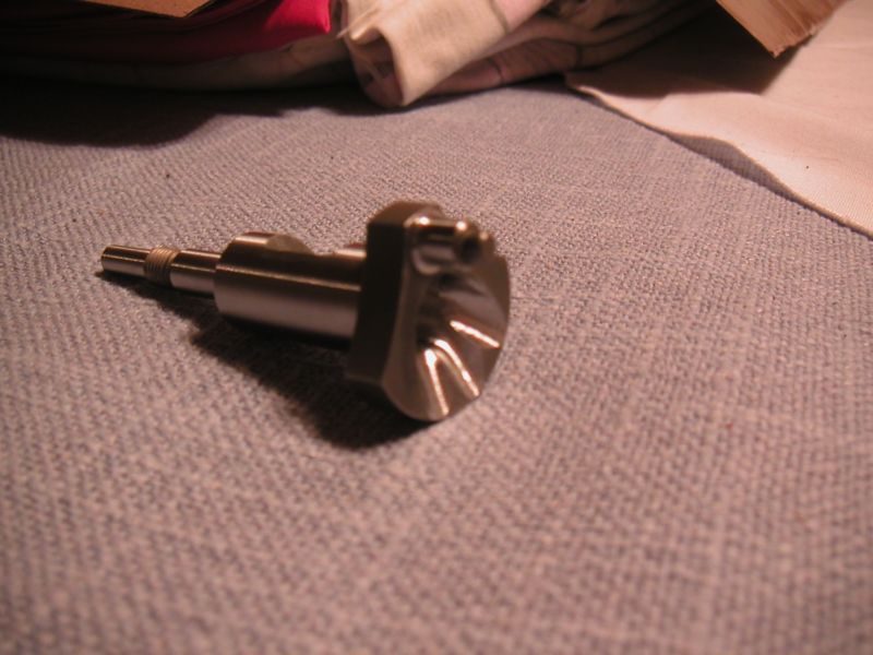

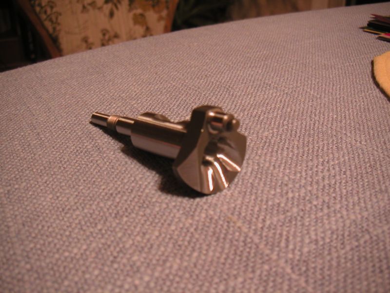

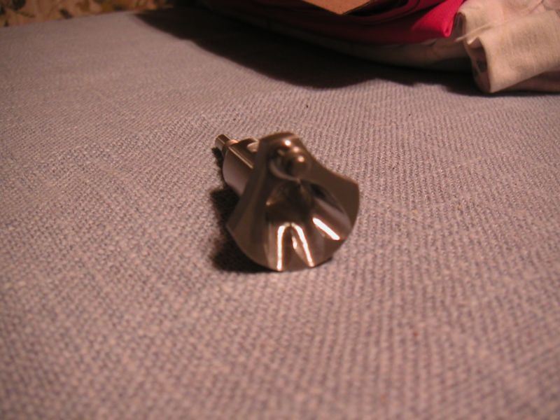

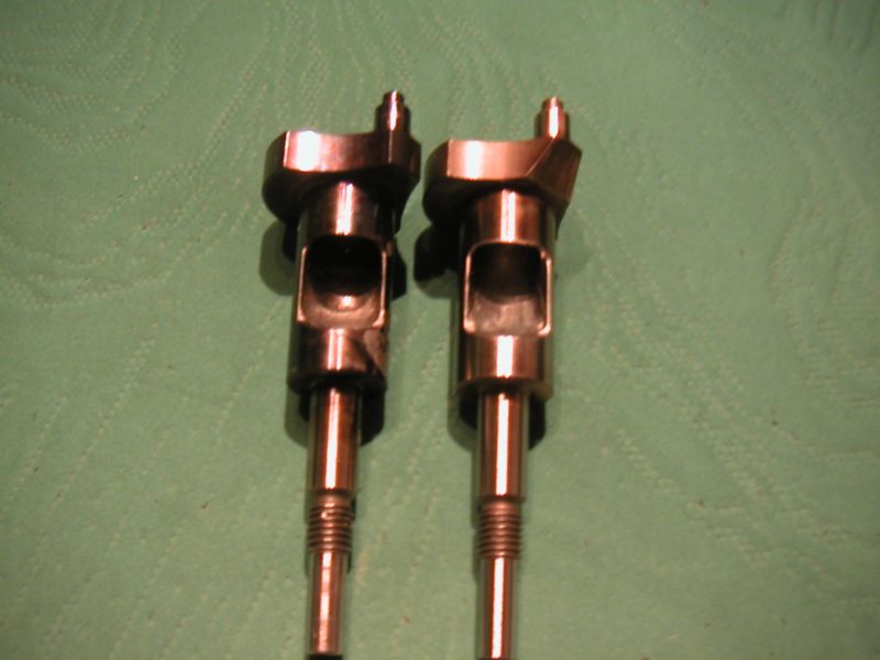

da hab ich doch glatt nochmal was dran gemacht:

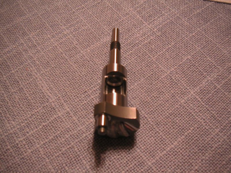

nabend
die wangen noch bischen erleichtert aber nimm nicht zu viel weg sonst läuft er nicht mehr richtig bzw nur unruhig..
gruß
nur die linke, war bischen unwuchtig.
im prinzip aber zehnmal besser gewuchtet als im gekauften zustand.
die ist da viel zu schwer wo ich material für die turbofräsung weggenommen hab, also normal genau richtig was ich da gemacht hab, hoff ich doch .

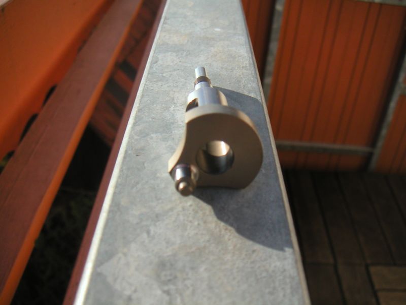

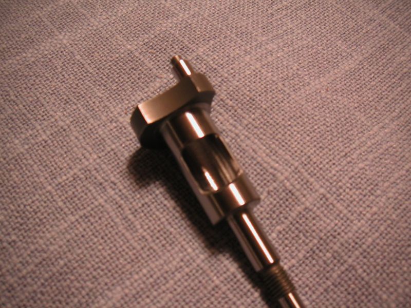

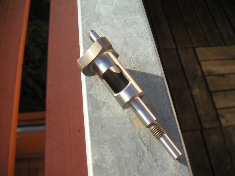

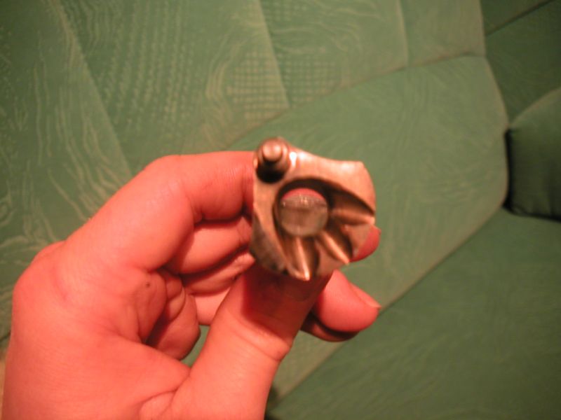

jetzt hab ich mal was riskiert und mich an einer einlage versucht die normal mit harz oder silikon gemacht wird. ich habs mit lot gemacht.
die schöne blaue welle war mein versuchsobjekt und wurde leicht überhitzt .
bei der guten welle hat dann alles geklappt.
achja beim k-wellenzapfen hab ich noch material abgenommen um das ganze schnittiger zu machen.

hey
muss wirklich sagen du bist mutig ... a Wellenzapfen hätte ich nicht so viel weggenmommen aber ich hoffe doch mal das hält
und wie immer find ich sauber gearbeitet ...!

Hui, sieht ja echt gut aus, richtig sauber und glatt
Was denkst du, wie viel an leistung etc bringts dir?

Ich würde die Finger davon lassen. Die Steuerzeiten durch das Einlassfenster sind korregt ausgerechnet worden die kommen nicht von ungefähr.
Außerdem wird die Kurbelwelle meistens gewuchtet um Unwucht zu verhindern. Sobald da was dran rumgeschliffen wird kommt es zu Vibrationen.
Die Einfräsungen an der Kurbelwellen Wange ist eh völlig umsonst. Sie würde zwar leichter was die Drehzahl bestimmt erhöhen würde, aber durch die Einfräsungen
kommt es zu Luftverwirbelungen die den Motor wieder bremsen.
Tunigkurbelwellen sind aus diesem Grund immer ganz glatt und haben keine Erhöhungen oder Einfräsungen. Außerdem wird der Motor nur noch mit erhöhtem Standgas
laufen weil die Schwungmasse zu gering wird.
