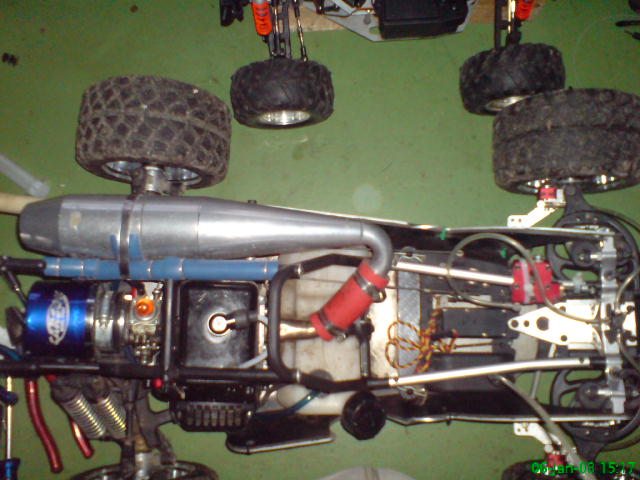

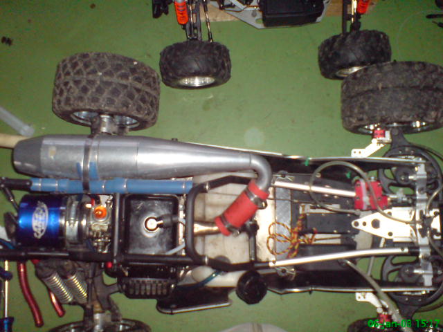

      also ich habe mir vor einem halben Jahr ein Grossmodell in meinen Fuhrpark gestellt, es ist zwar ein gebrauchtes Modell was schon 10 Liter durchhat ist aber nicht weiter schlimm wie ich finde.
      Der Vorbesitzer hatte anscheinend einen guten Geschmack was das Tuning angeht 8) und so sind jetzt folgende Teile verbaut: K&N Luffi, Lauterbacher 3Kammer-Reso, Alu Diffhülse, Alu Motorblöcke, Stahl Hauptzahnrad an der Kupplung, Alu Dämpferbrücke, Friedel Hydro Bremse vorne, Alu Achsschenkel v&h, Alu Felgenmitnehmer, Seitenverkleidung, Heavy Duty Kugelantrieb, Achsmanschetten.
