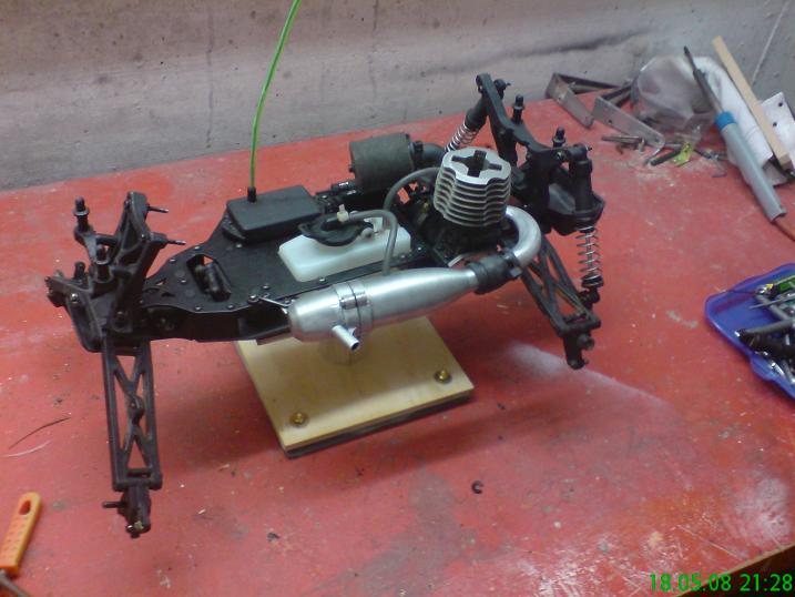

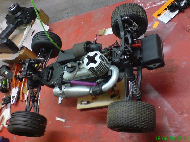

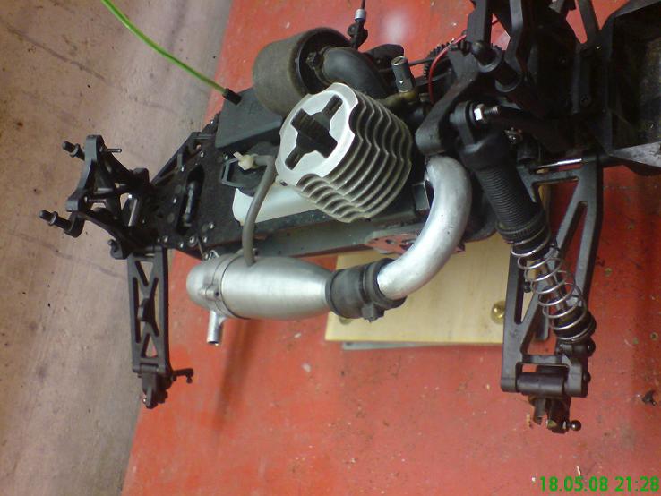

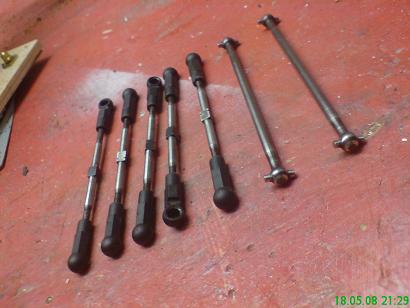

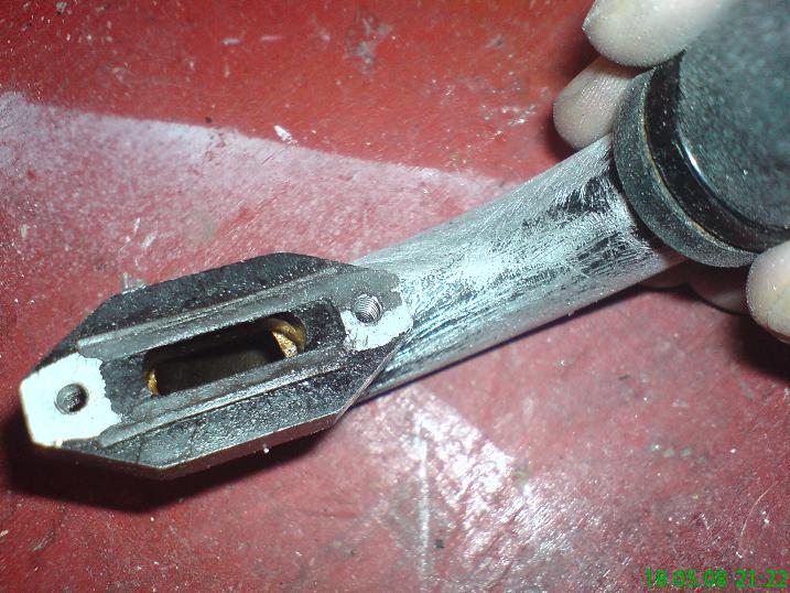

      So nun will ich euch mal meinen Silver-Storm zeigen :)
      Krümmer und Auspuff sind fast fertig geschliffen, Antriebswellen und Federn wurden auch Silbern geschliffen, sowie die Spurstangen.
      Is zwar noch nicht fertig aber wollte es auch trozdem schon mal zeigen.
      Muss mir dann noch feineres Scheiffpapier organisieren (ev. Schule)
      Und beim Abschrauben sah ich das die Dichtung am zerbröckeln ist, die MUSS ich ersetzen oder kann ich da selber was machen ?
      Mfg Mini Star

      Sieht ja schonmal ganz gut aus, aber dein verwendetes Schleifpapier war wohl ETWAS zu grob ^^
      Feineres wäre da wirklich zu empfehlen. Wenn's bei der Schule keins gibt kannste auch im Baumarkt gucken. Da gibt es so Din A 4 große Schleiffpapier-Blätter. Sind nicht wirklich teuer ;)

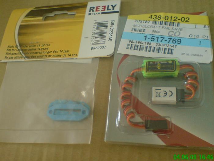

      Also das mit dem Failsave ist soo ^^
      Der stecker der am Failsave dran ist steckst du in den Empfänger (Gas/Bremse)
      Und der stecker vom Servo ins Failsave
      Dan hats ziemlich sicher eine ganz kl "schraube" wo man es einstellen kann, also einfach mal nur den Empfänger einschalten, und dan kannst du per kl schraube es so einstellen wie du willst ;) , so wars aufjedenfall bei meinem

      thx @ sixt für die Anleitung
      Ich glaube irgend etwas will, dass ich nicht mitm meinem Firestorm fahren kann.
      :huh:
      Das Failsave will und will nicht funktionieren wie ich will, vielleicht liegt der Fehler ja bei mir, aber habt wirklich mehr mals probiert.

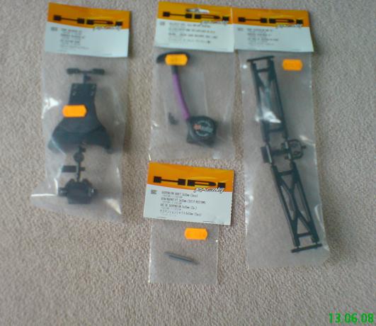

      Und entlich sind meine Teile gekommen.
      Noch ein big THX an Baja4-ever.
      Die Vorderachse ist nun wider repariert.

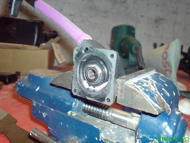

      Das Problem liegt nun beim Seilzug -.-
      Der vom Firestorm war nich verfügbar (glaub ich) somit hat mir Baja einen andere gekauft der eigentlich auch passen SOLLTE.
      Der passt zwar von den Löchern, aber nicht mit dem Freilauf.
      Der Freilauf vom Firestorm ist zu gross sind twas nur mm. doch ich will es nicht riskieren herumzufeilen.
      Nun kann ich einen passenden Freilauf kaufen(in einem Geschäft das keine HPI Teile führt?)
      Oder hat jemand ein passenden Seilzug für mich ;)

      Also ist schon scheisse das der ned passt. :S
      Aber ich an deiner Stelle würde folgendes machen abgesehen von einem passenden Freilauf zu kaufen
      - Im Seilzug selber ein bisschen ausschneiden (auf allen Seiten gleich viel) hat ja noch etwas übrig wo man weg schneiden kann
      - Wenns dan immer noch nicht passt das selbe beim Freilauf machen, einfach abschleiffen bis er rein passt
      Wen jemand noch ne bessere Idee hat lasst es ihn wissen ;)
      Aber die sicherste Variante ist halt doch einen passenden Freilauf zu kaufen

      So nach einer kleinen Diskussion mit Baja-4ever per Msn, beschloss ich den Freilauf ab zu schleifen, war zwar ne mühsame Angelegenheit aber es heißt ja nicht umsonst ModellBAU :)
      Das Problem ist leider nur das der Freilauf noch nicht ganz hinein passte, und ich ihn mit dem Hammer etwas richten wollte, rutschte er so weit hinein, dass ich ihn nicht mehr hinaus holen konnte naja drückte ich ihn noch ganz rein und schliff der kleinen Rest der noch vorstand ab.
      Nun passt es zu 90% Ich muss zwischen dem Motor und dem Seilzug Unterlagsscheiben haben, denn ich kann ihn nicht ganz anschrauben da er sonst nicht mehr dreht.
      Was benutzt ihr als "Schraubensicherungs-lack" ?
      Nun wenn der Seilzug auch futsch geht muss ich ein neuen Freilauf und einen neuen Seilzug kaufen :whistling:
