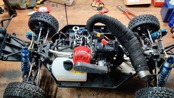

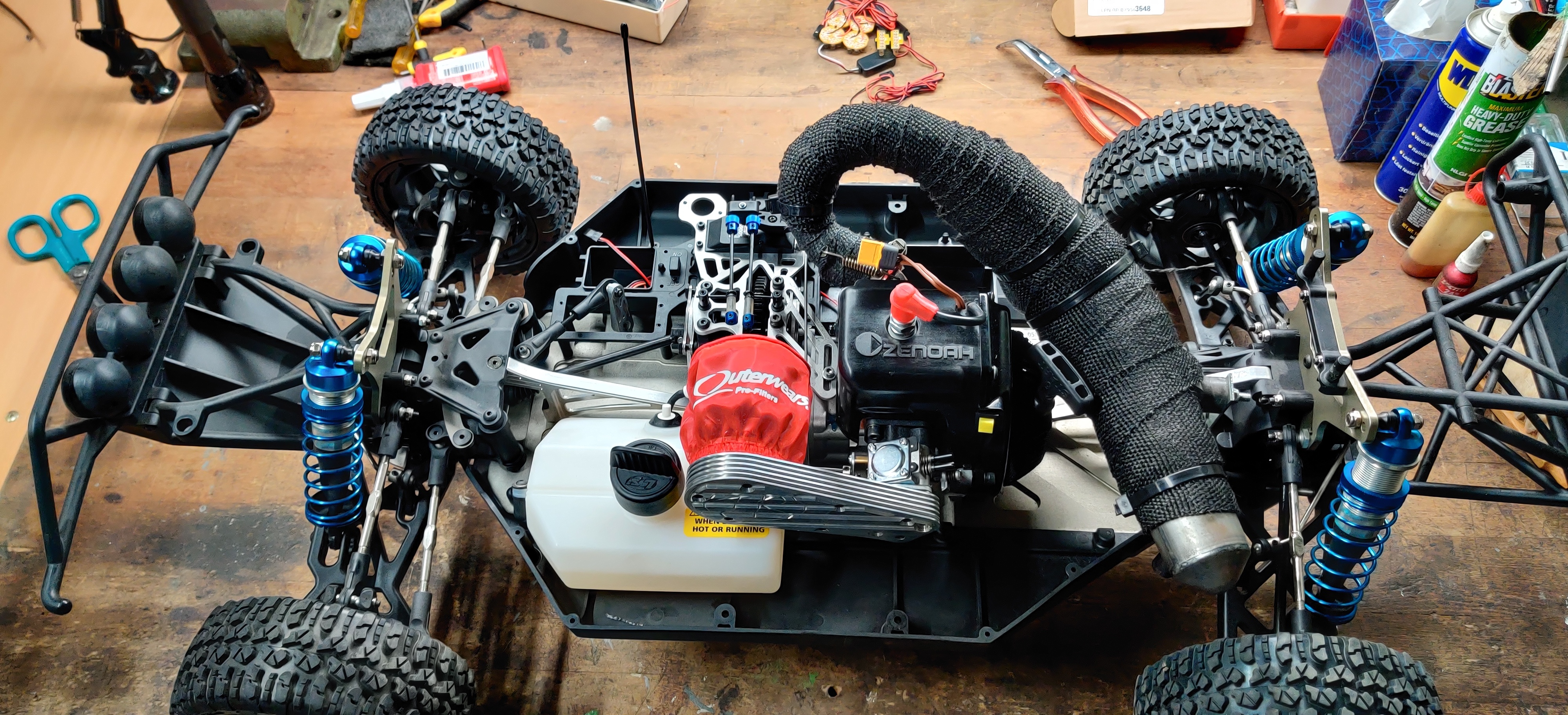

      und bei den Losis muss der Filter ja schon bauartbedingt nach vorne verlegt werden.
      Gibt da so einige Loesungen.
      So habe ich es im Moment

      Im ersten Moment würde ich ja behaupten, das ein heißes Reso mit höherer Resonanzfrequenz arbeitet. So hab ich es jedenfalls schon oft bei einer stehenden Welle in einem gleichmäßig dickem AluRohr oder ner Orgenpfeife selber hören können. Warum das jetzt bei einem Reso genau andersrum sein soll, nehme ich Mal so hin. Auch wenn ich es nicht nachvollziehen kann. Ich dachte immer, das die Resos an den großen Zweitakter länger sind, als das Chassi eigentlich tragen kann.
      Wenn ein heißes Reso sogar gewünscht ist, wäre ein thermischer Isolator zwischen Auslasspflansch und Krümmer erst recht sinnvoll, so wie es bei den kleinen ZweitaktGlühzündern ja Standard ist(verdeckte Silikondichtung).
      Die Kühlrippen an dem RB Vergaserisolator sind Quatsch, weil sie wohl eher die Umgebungswärme einfangen, als Wärme ableiten. Ähnliches würde ich auch bei deiner aktuell montierten AluVerlängerung zwischen Filter und Vergaser vermuten.
      Der crazy-stuts-intake sieht schon besser aus, weil das CFK oder GFK Rohr kaum oder keine Umgebungswärme an die Gemischluft abgibt.
