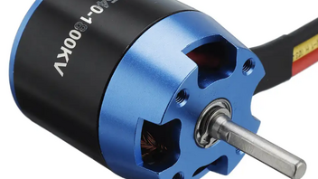

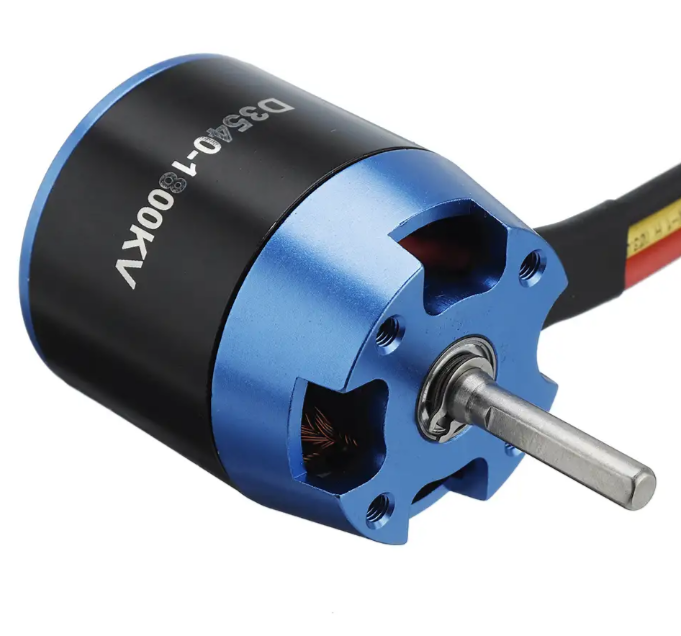

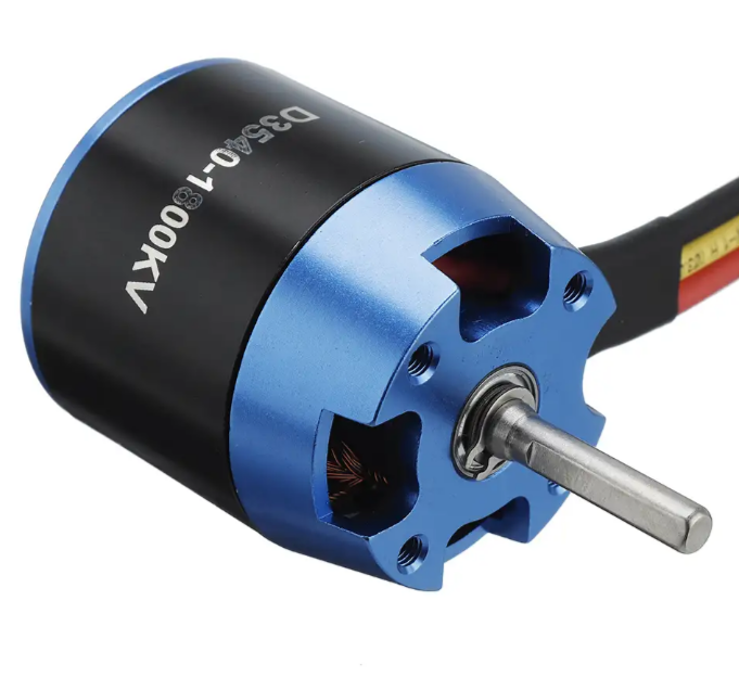

      Der Motor im ausgebauten Zustand,welches einen überraschend wertigen Eindruck macht ,jedoch vom Werk aus weder mit leichten Sicherungslack gesichert wurde,noch annähernd festgezogen würde,der erste Punkt der meine These "Ready to rebuild" statt "Ready to run" belegt ;)
