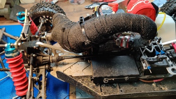

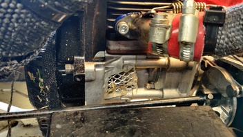

      Da er direkt am Uebergang zum Kruemmer gesuefft hat, hab ich jetzt mal eine Kupferdichtung verbaut, kann aber sein, dass ich den Flansch noch auf einer Steinplatte abziehen muss, dass er ganz plan ist. Werds heute nochmals testen, ob er jetzt dicht ist.

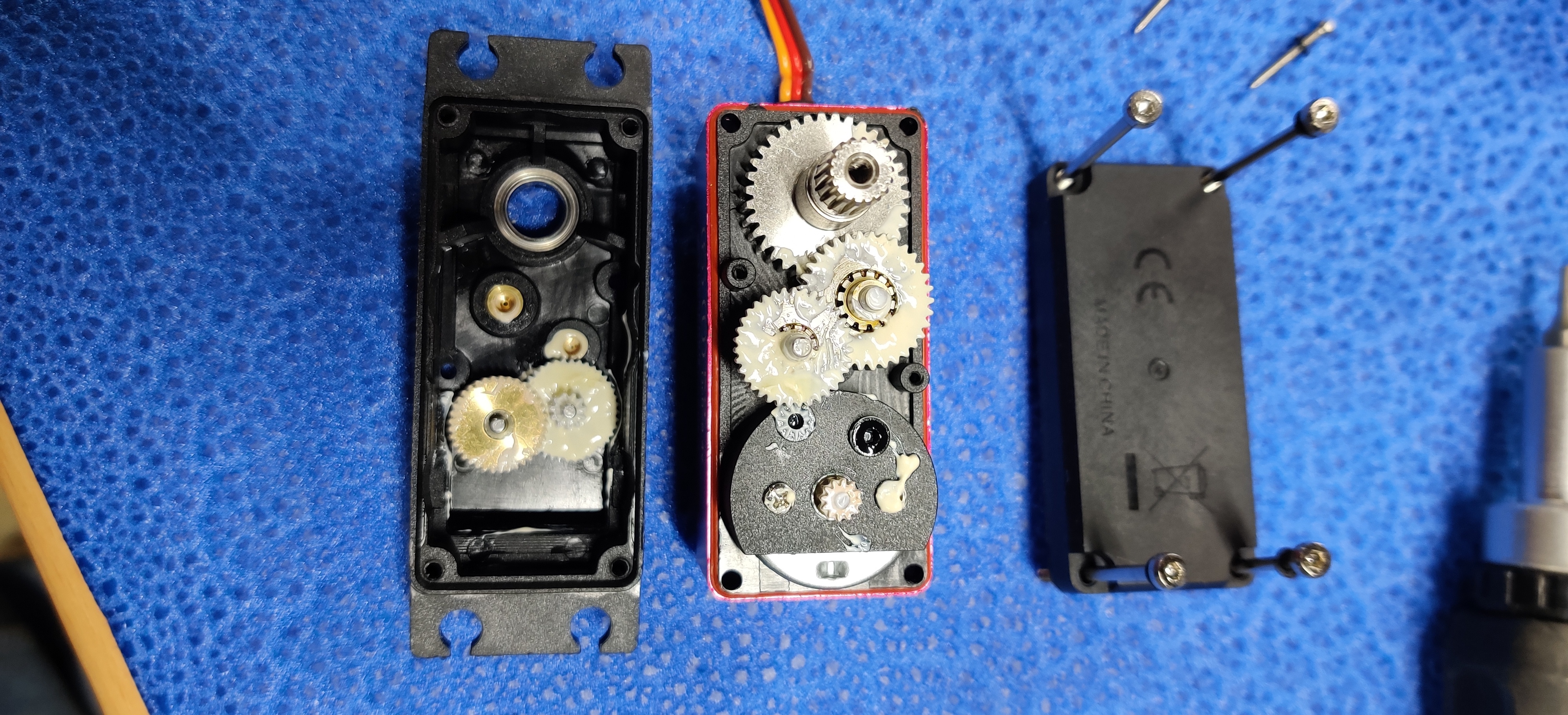

      Bis auf die fehlenden Lagerbuchsen an den kleinen Zahnrädern, sieht das Servo ja ganz gut aus. Ist ja für 25 Zacken ein richtiger Schnapper. Hast du auch Mal einen Namen dazu.
      Ist das normal, das der Antriebsstrang so laut rasselt, und so schwergängig "ausrollt"? Ich würde mir da nochmal die ZahnflankenSpiele anschauen.
      Ist ein DS 5160 Servo. Tip kam aus dem Losilandforum.

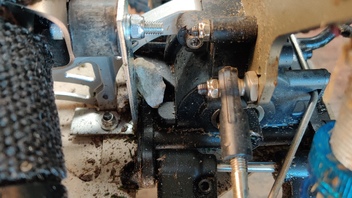

      Geräusche kommen von den Bremsen. Hatte schon die Idee wie beim Baja Federn dazwischen zu packen. Läuft bis auf die Bremsen alles Recht leicht. Scheint aber normal zu sein, hat Marco (DFMCK) auch in seinem Losiaufbau reicht geschrieben.
      Krümmer ist auch noch nicht ganz dicht, werde ich die Tage Mal planen. Hab heute Mal einen Tag andere Carrera-Bahn eingelegt und da den restlichen Teppich verlegt. Danach geht's am Losi weiter.

      Der Losi ist allgemein durch den Antriebsstrang ein recht lautes Fahrzeug. Ich war anfangs auch überrascht und verunsichert wegen den Geräuschen. Hat sich irgendwie immer sehr ungesund angehört.
      Jetzt da ich Brushless fahre und der Verbrennungsmotor nichts mehr übertönen kann hört man erst so richtig raus was der Antriebsstrang an Geräuschen verursacht..

      Stimmt. Ich hatte auch Probleme die VRC PIpe abzudichten. SPeziell am Übergang vom krümmer zum Rest des Resos hats bei mir immer ebenfalls rausgeblasen bzw. der originale Schlauch welcher dabei war hat sich dann auch in Luft aufgelöst wenn man bei 30°C im Sommer mit dem Losi durch den Acker gepflügt ist

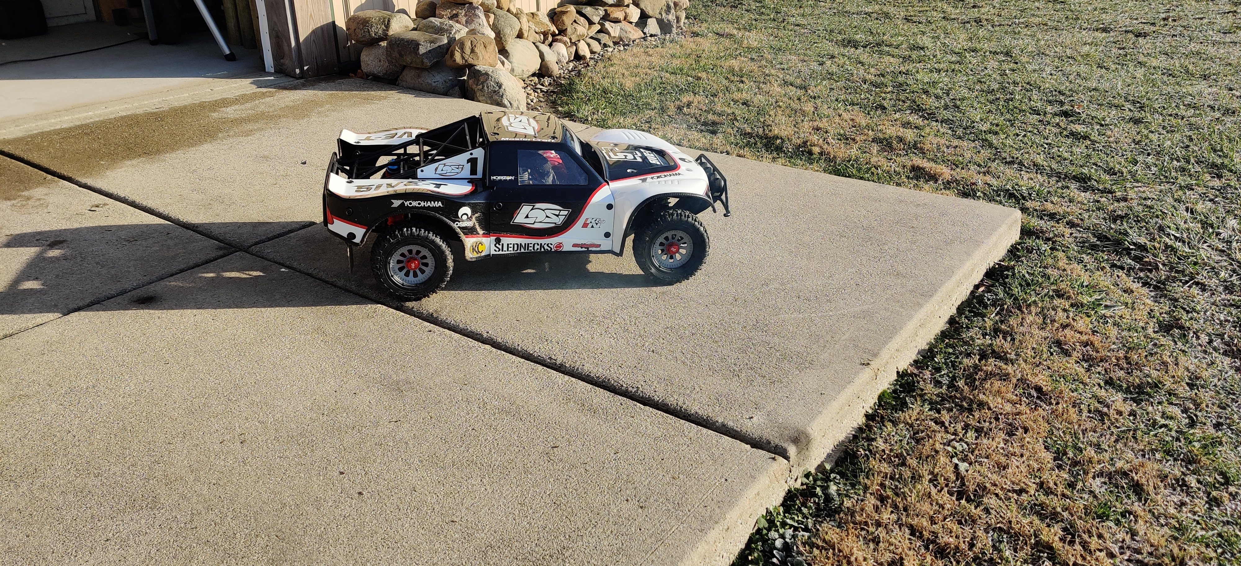

      Ideal ist es auch nicht, kann immer nur saft Gas geben sonst mach ich mir den Rasen kaputt ;(
      Nach 15 Grad gestern herrscht jetzt fuer zwei Tage Frost, noch ist der Boden nicht hart, hoffe mal auf heute Nachmittag, dass ich mal etwas mehr fahren kann und nicht die Grasnarbe aufreisse.
      Insgesamt ist es bei dem Wetter aber einfach doof, haben auch immer wieder enorm viel Regen und alle paar Tage, Land unter.

      So, nachdem mir die Sonne den Boden wieder angetaut hat, erfolgen weitere Fahrtests erst morgen frueh.

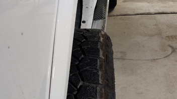

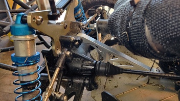

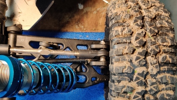

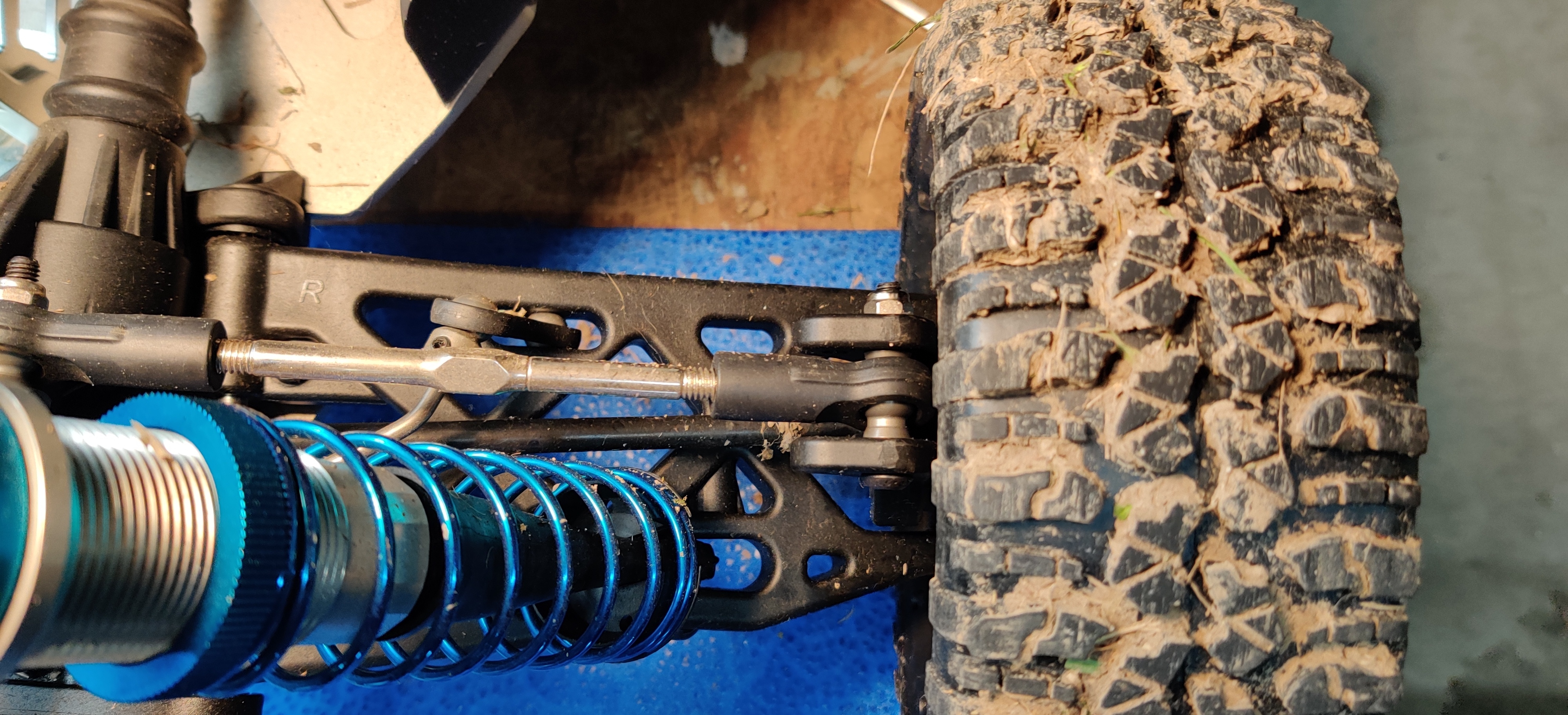

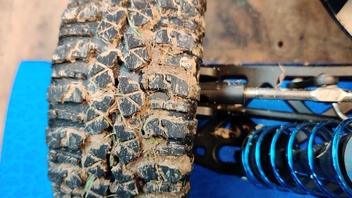

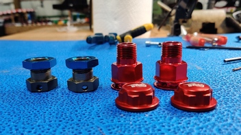

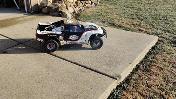

      Hatte mir Spurverbreiterungen bestellt, faehrt sich meiner Meinung nach besser und gefaellt mir auch besser. Finde ich auch bei den FGs sehr geil, wenn die Raeder schoen raustehen und beim eigenen Auto mag ich es auch. :love:

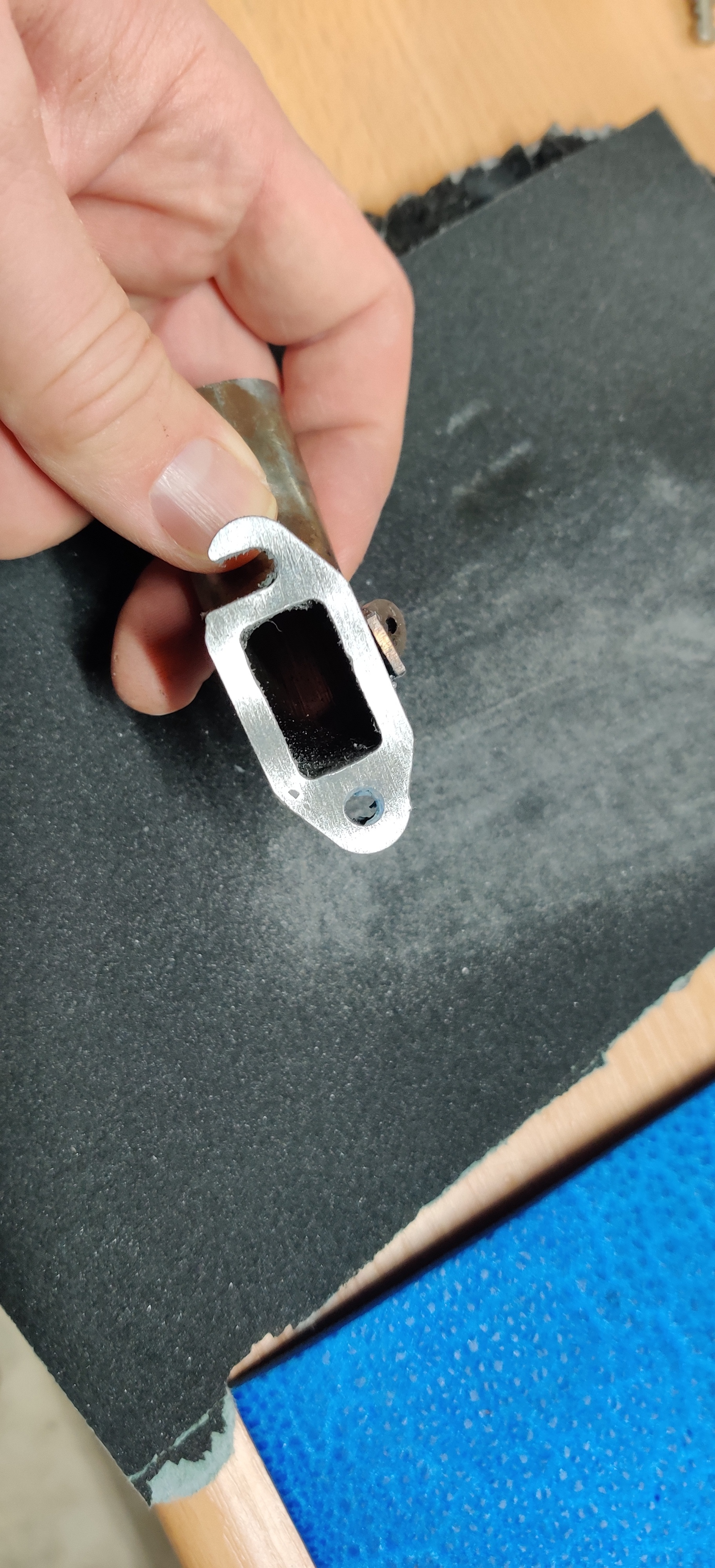

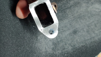

      Kruemmer musste auch nochmal ab, sueffte immer noch und beim Abziehen auf einer Steinplatte hat man auch gesehen, dass er nicht plan war. Bin gespannt, ob es jetzt passt.
      nach ein paar Zuegen sieht man immer noch tiefere Stellen.
      Spurverbreiterungen
      Rechte Seite mit
      mit
      ohne
      Und am 1:1er
      Am Flansch kannst auch ne Dichtung mit Bindulin oder Ähnlichem beträufeln, dann gleicht das etwas unplanmäßige Flächen aus. Musste ich beim Baja auch so machen.
      Fahre auch Spurverbreiterungen und optisch sieht das deutlich cooler aus

      Das habe ich eh immer drauf. Heute war jetzt alles dicht und im Moment laeuft er ja noch sehr fett, da laeuft die Bruehe aus dem Auspuff aber vorne ist alles dicht, Silikonschlauch auch, was mich schon gewundert hat, bei der Menge an Oel was raus kommt.

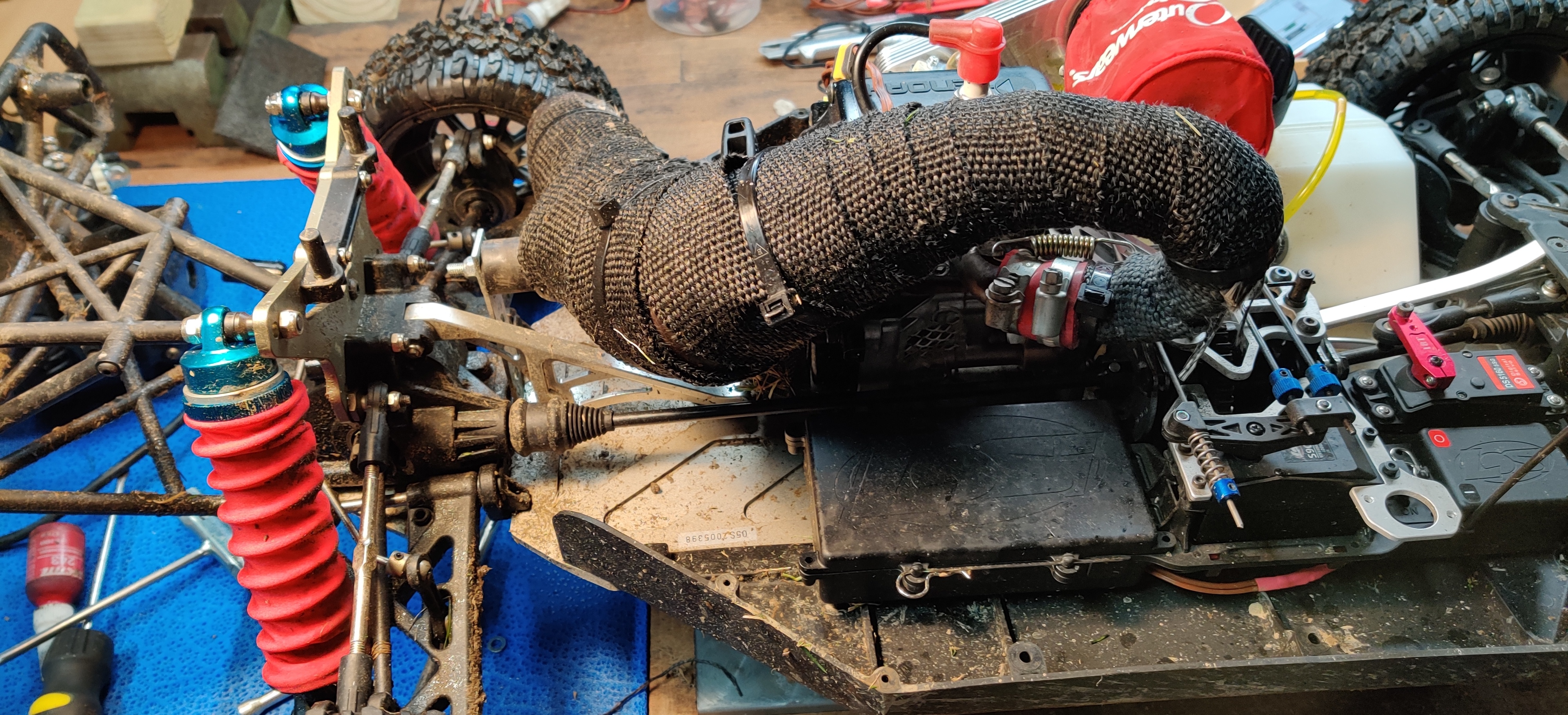

      Motor also etwas warmlaufen gelassen, jetzt ist auch alles dicht und bleibt sauber, Karo drauf und den Tank leer gefahren. War nur etwas schwierig zu fahren und zu Filmen und der Boden taute durch die Sonne auch schon wieder auf, aber egal.

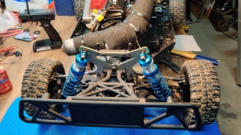

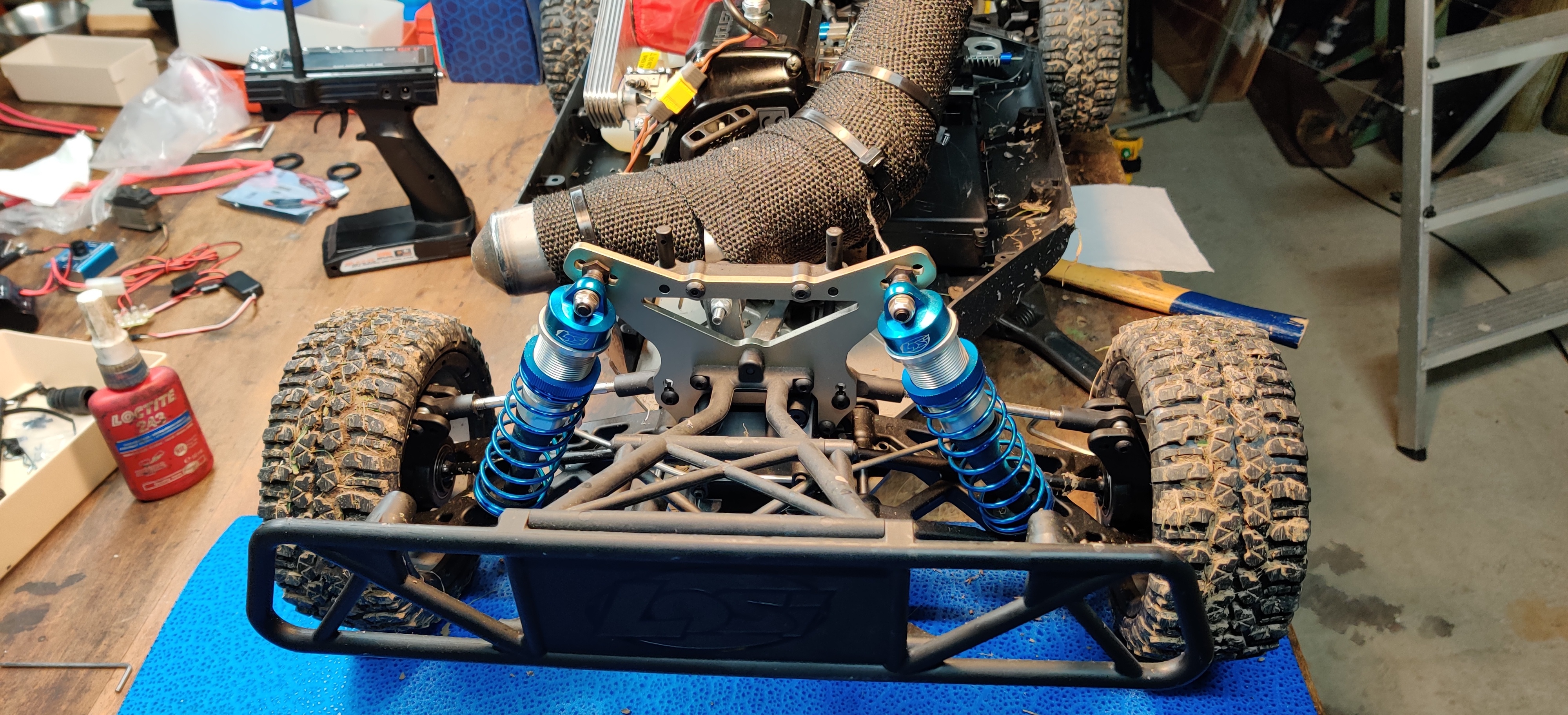

      So, gestern Abend hab ich mir schnell noch Daempfersocken genaeht und hinten auf schwarze Federn umgebaut. Hatte zuerst gedacht, dass sie vielleicht etwas zu hart sind, da im Handvergleich sie schon sehr stramm sind im Vergleich zu den original Federn.
      Eingebaut ist es aber OK und eben ein wenig gefahren mit dem Handy in der Hand.
      Etwas dickeres Oel koennten die Daempfer aber jetzt vertragen aber unterm Strich finde ich es auch so schon besser zu fahren als vorher.
      Immer gut eine alte Naehmaschine zu haben

      Hatte leider nur noch Reste von rotem Stoff da. Ist Stoff fuer Badeanzuege, die Reste gibts meist fuer ein oder 2 Euro den qm, da kann man sich einige Daempfersocken mit naehen.

      Wenn man Dämpfersocken verwendet, sieht man nicht mehr ob der GummiBalg auf der Dämpferstange noch richtig sitzt. Ich würde einen Gummi O-Ring verwenden, damit der Gummibalg nicht vom Dämpfergehäuse rutschen kann.
      Marco
      Ja, das stimmt schon, aber ein Tank auf Sand und Kies und die Gummituellen sind Vergangenheit und wenn man mit mehreren faehrt, zerlegt es einem die Dinger vorne auch. Mutguards fuer hinten muss ich mir auch noch bauen, sind eigentlich nie ohne gefahren, gerade beim 4WD. Schau mit das mit dem Oring aber mal an, danke fuer den Tipp.
      Finde die originalen blauen Federn hinten zu weich. Der 320ziger ist glaube ich etwas schwerer, Reso ist schwerer und dann noch ein paar Alustreben, Lipoakku und das Gewicht geht leider etwas nach oben. Die Federn hatte ich mir damals schon blind gekauft, weil die originalen im Losiforum irgendwie jeder getauscht hatte und mit den Oelen sind die auch alle auf dicker gegangen. Find ihn so aber auch besser im Handling. Ich stelle die Autos in den Kurven immer gerne hinten etwas an und will mehr Gripp vorne haben. Mach ich komischerweise bei den Slotcars auch so, dass ich hinten nich zuviel Gripp moechte, kostet zwar hin und wieder etwas Zeit, dafuer keine Abfluege. :D

      Ich habe bei mir hinten silberne Federn verbaut welche recht gut funktionieren. DIe schwarzen müssten nen Tick härter sein oder?
      Meinst die Dämpfersocken sind nötig?
      Beim LOsi sind ja schon so Verhüterlis über der Kolbenstange
      VOm Fahrverhalten bin ich bei dir. Lieber das Heck etwas lockerer als zu Schienenmäßig :D
