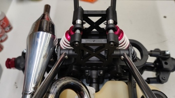

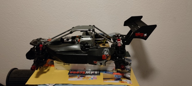

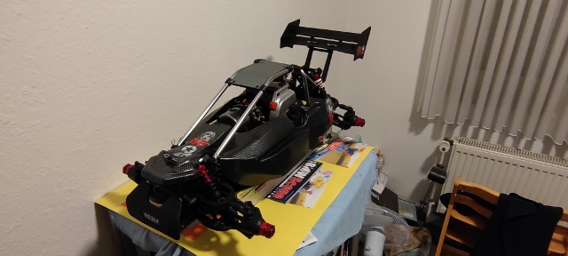

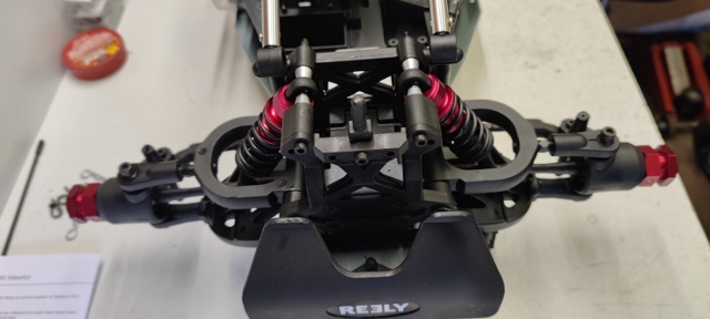

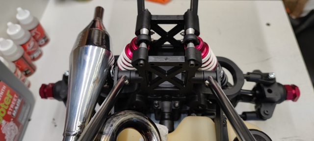

      Hab gestern die Stoßdämpfer befüllt und eingebaut. Sieht richtig toll aus. So allmählich frage ich mich, wie man so ein schönes Auto so verhunzen kann :wand: :hm: .

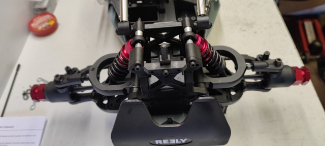

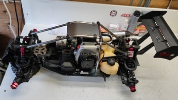

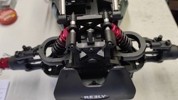

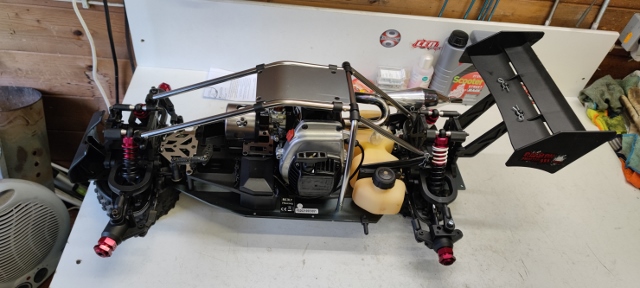

      Hab heute die Servos verbaut. Passt das Grossmodell-Servo glatt nicht rein! :cursing: Darf ich die Halterung nicht auch noch nacharbeiten! :firedevil: So ein Mist. Kocht Reely echt sein eigenes Süppchen. Nicht mal der Lochabstand, vorne bzw. hinten, passt. :wand: Ich hab's reinbekommen, aber so was muss doch nicht sein. Funktion ist getestet. Auch die Leuchte vom Killswitch geht auf Knopfdruck an bzw. aus. Lenkbefehle passen sowie auch Gas und Bremse. Nur richtig justiert werden muss es noch. Aber da hab ich jetzt keine Lust mehr zu. Die Räder fehlen noch. Aber auch das ist kein Ding. Die alte Karo hab ich zurecht geschnitten und bleibt erstmal drauf. Bilder liefer ich noch nach.
