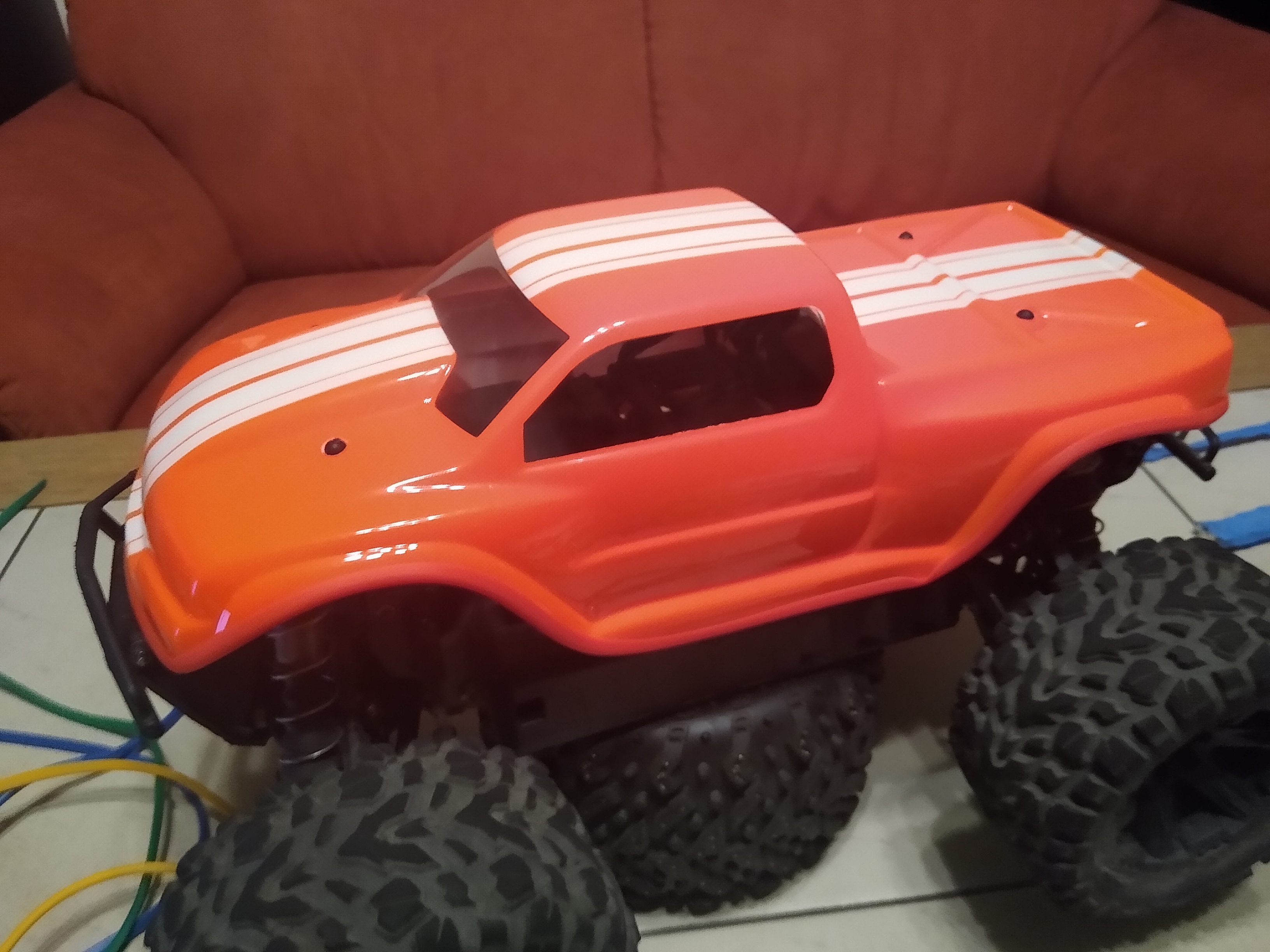

      Meine erste selbst lackierte Karo, ist zumindestens schön quitschig NeonOrange geworden. Aber irgendwas hab ich bestimmt falsch gemacht. Oder ist es normal, das innen die Oberfläche so ein "Peeling" bekommt.
        1,76 MB, 3.264×2.448, 30 mal angesehen
        1,83 MB, 2.448×3.264, 28 mal angesehen
      Nun stellt sich mir die Frage, welche Farbe ich beim Kantenschutz nehmen soll. Rot und Orange fällt wohl schon Mal raus, weil zu wenig Kontrast zur KaroFarbe.
      Blau oder SilberGrau scheint mir ganz gut zu passen. Grün kommt aber auch ganz gut. Mein künstlerisches Farbverständnis ist aber sehr mager.
