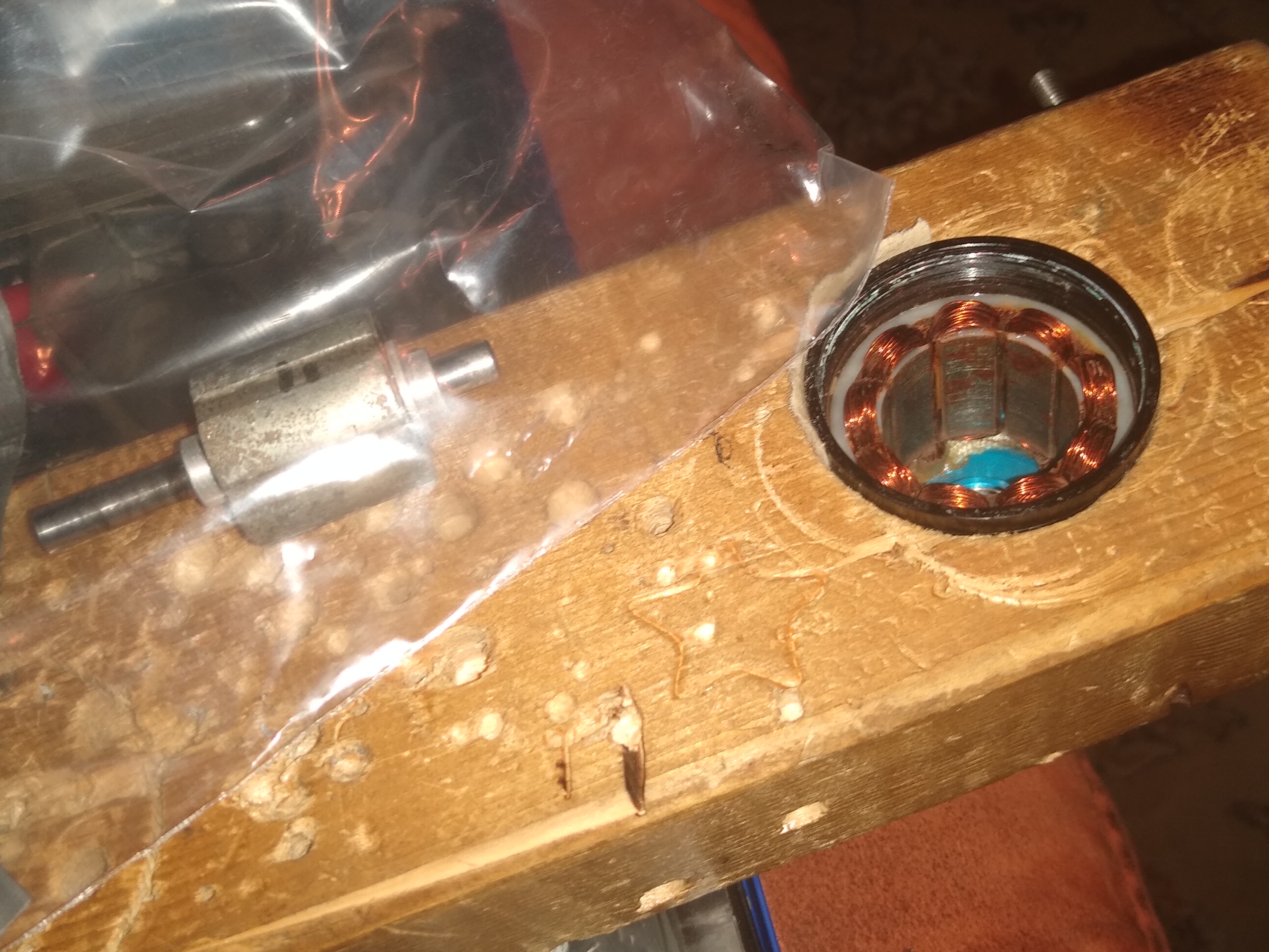

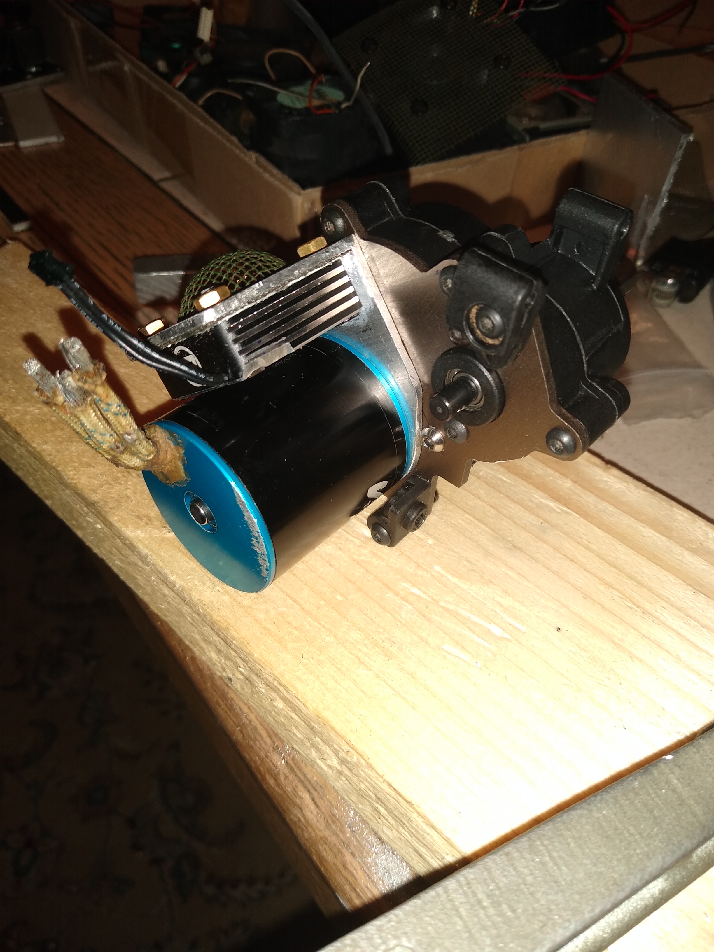

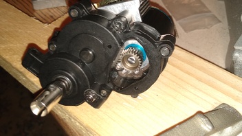

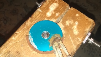

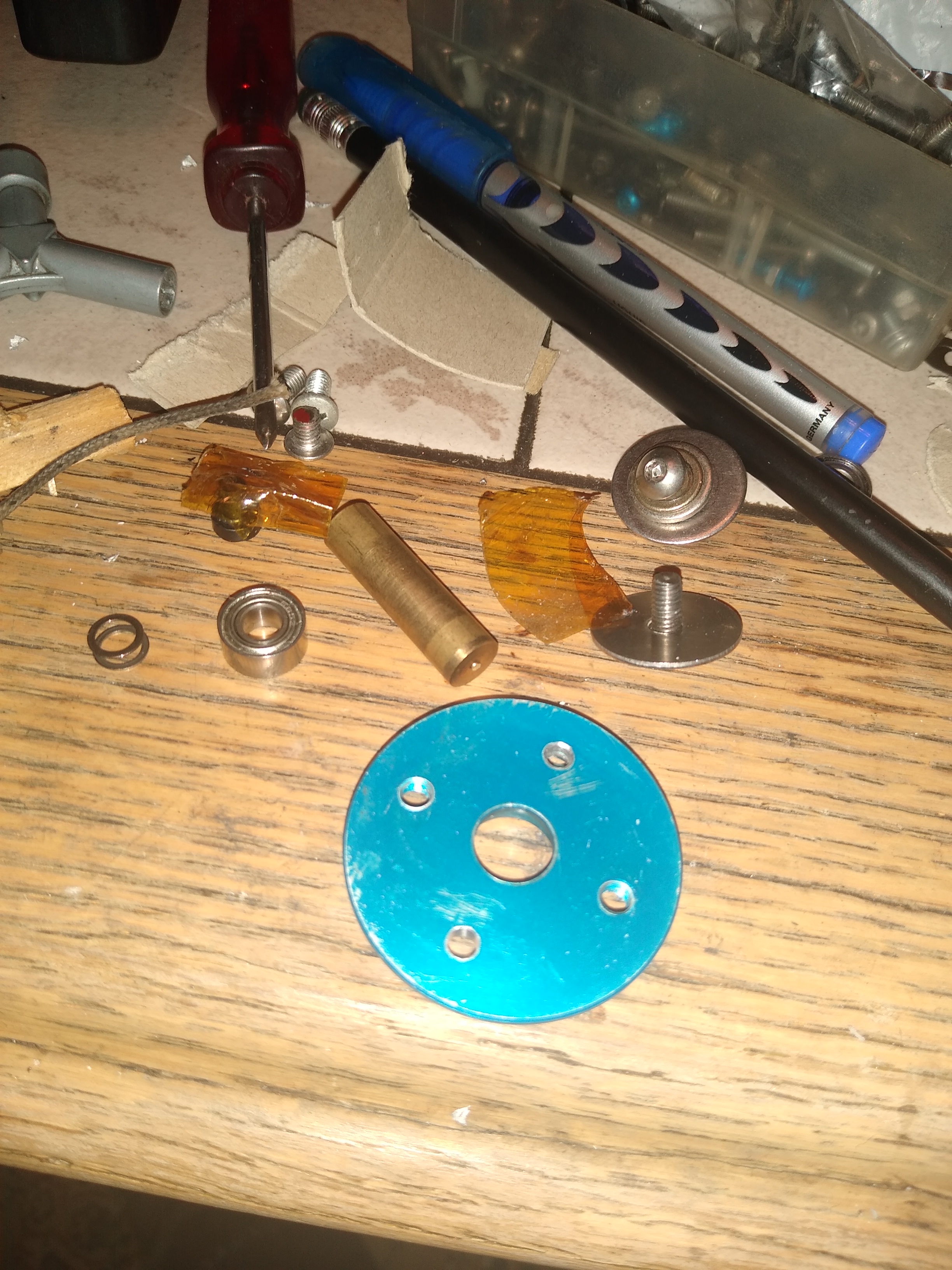

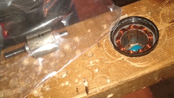

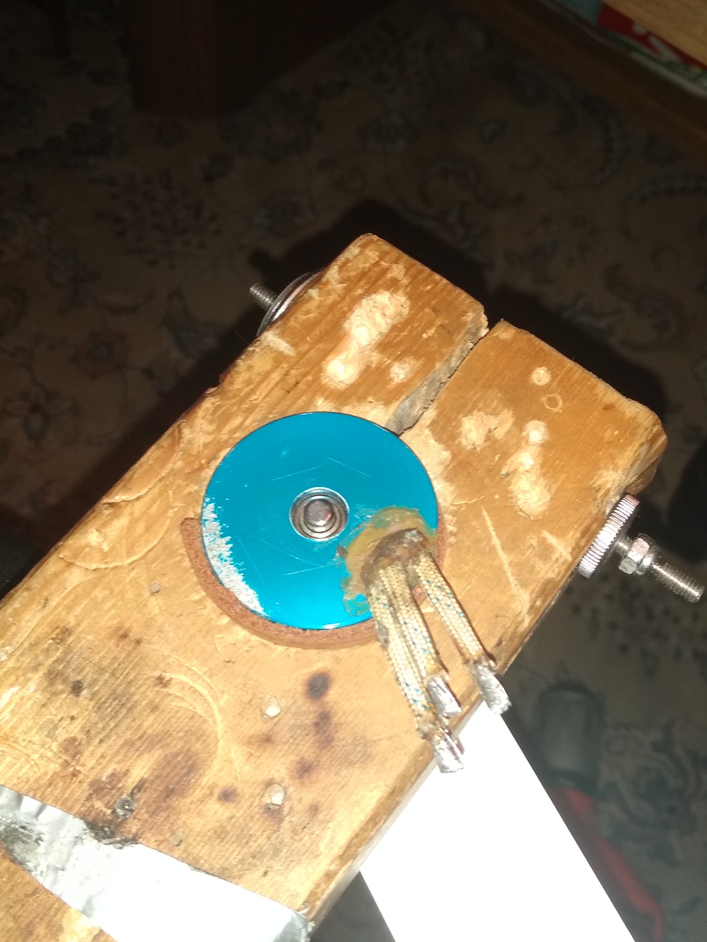

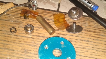

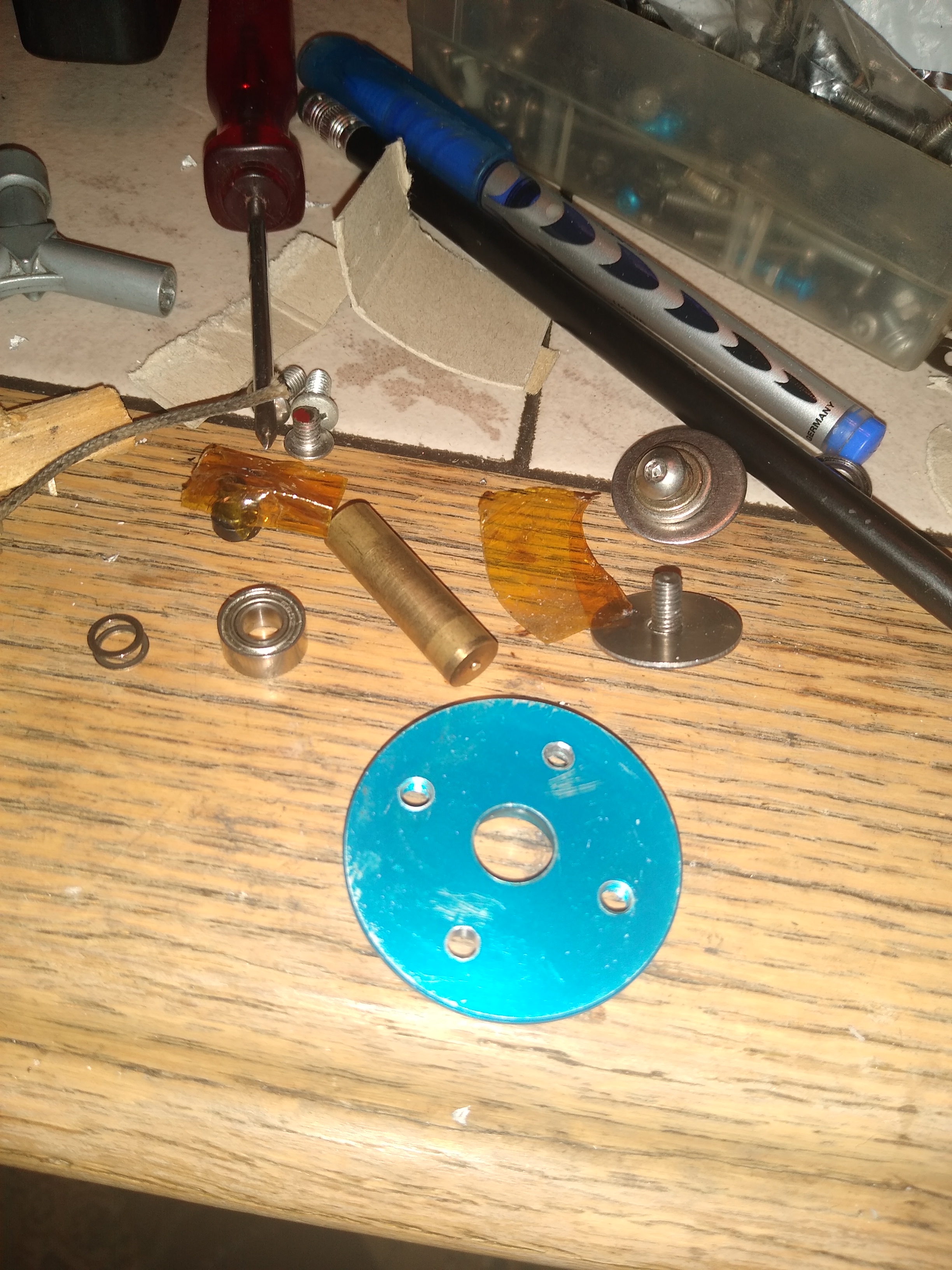

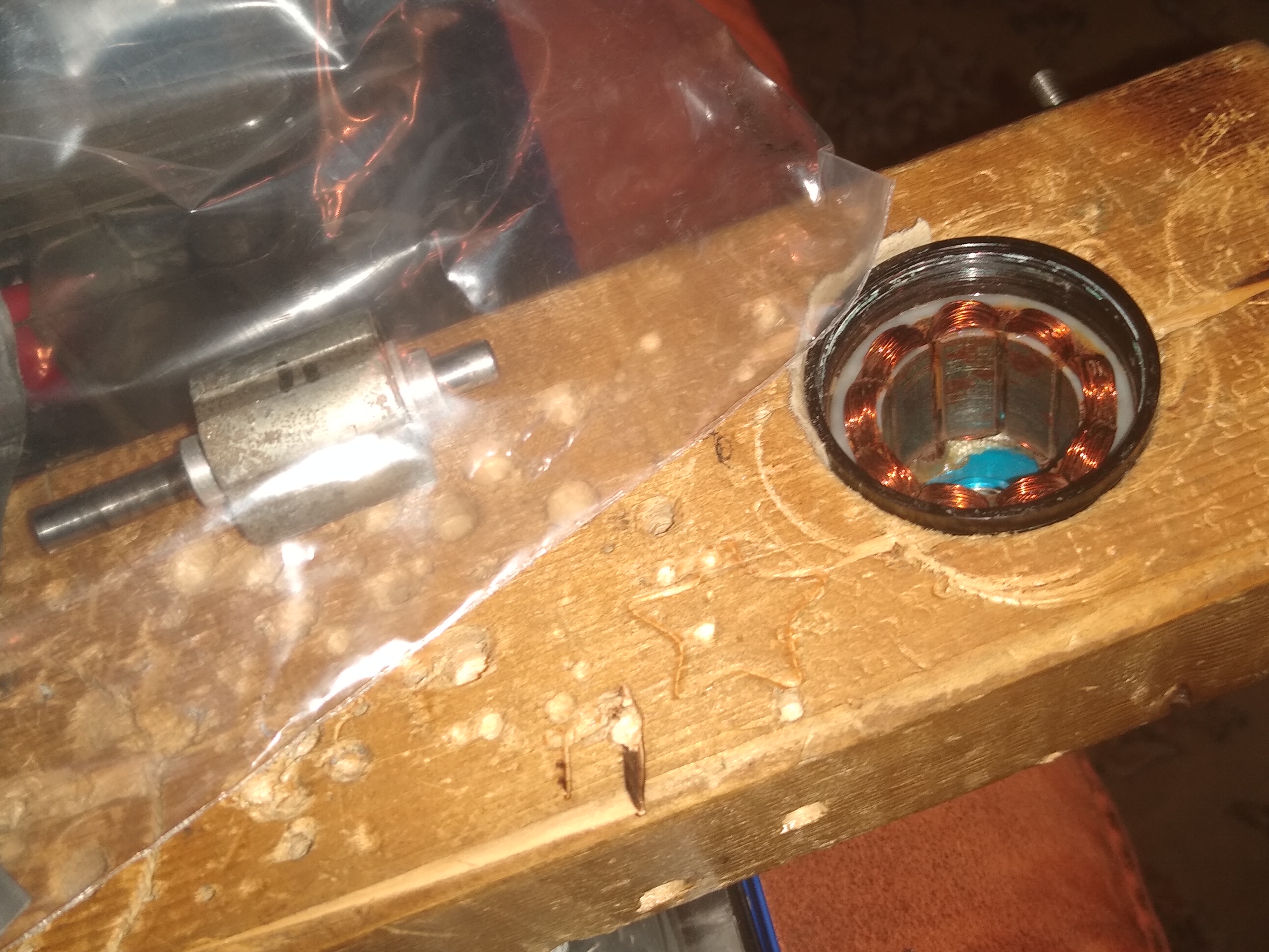

      Die Motor(Tenshock 2220) brauchte erstmal ne Revision. Zum einen waren die beiden M3 Gewinde im Motorschild fertig(neues M4 reingeschnitten). Zum Anderen hat das Frontlager stark gelitten, weil ich den Motor bisher immer an einem HZ mit Modul1 betrieben habe.

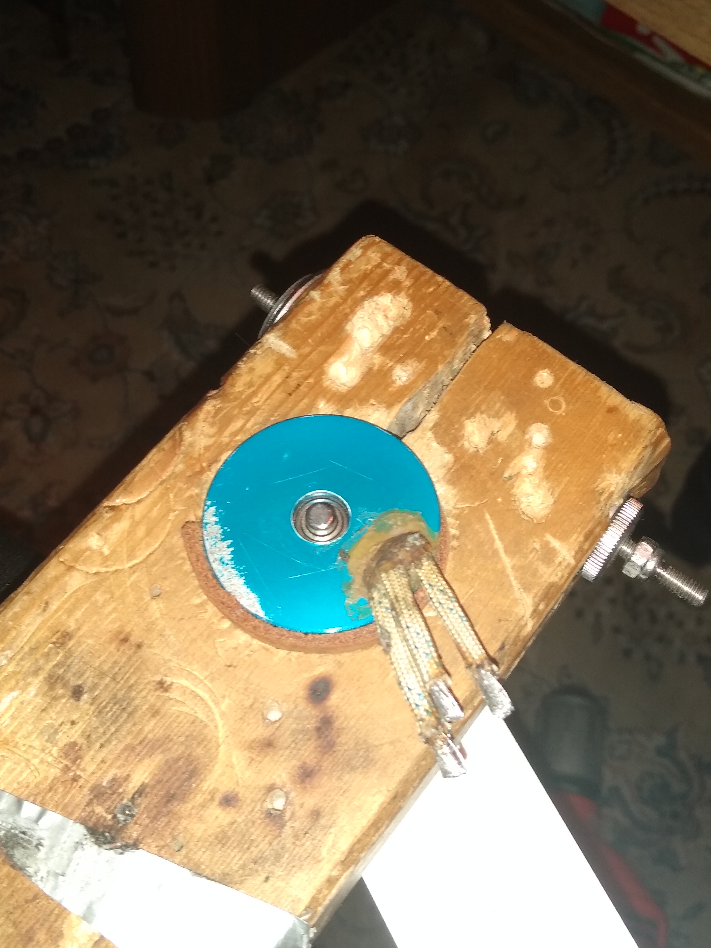

      Das MotorSchild ist auf dem Aussenradius mit einem feinen Rechtsgewinde versehen. Um das Motorgehäuse beim Verschrauben festhalten zu können, hab ich mir eine runde Klemmzwinge aus Holz und einem Stück Leder gebastelt.
      Die feinen Statorbleche und die Magneten auf dem Rotor sehen schon etwas mitgenommen aus(Oxidation). Aber der Motor ist auch schon über 10Jahre alt, und da kommt sowas schon Mal vor. Wahrscheinlich hab ich den Motor irgendwann Mal mit "schwitzigen" Händen zusammen montiert, und dann bleibt Oxidation halt nicht aus. Mittlerweile montiere ich den Rotor nicht mehr von Hand in das Motorgehäuse, sondern senke ihn in einem Bohrfutter eingespannt langsam in das Motorgehäuse ab, auch um das hintere Motorlager dabei nicht zu beschädigen.

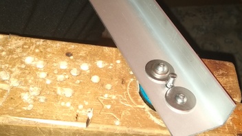

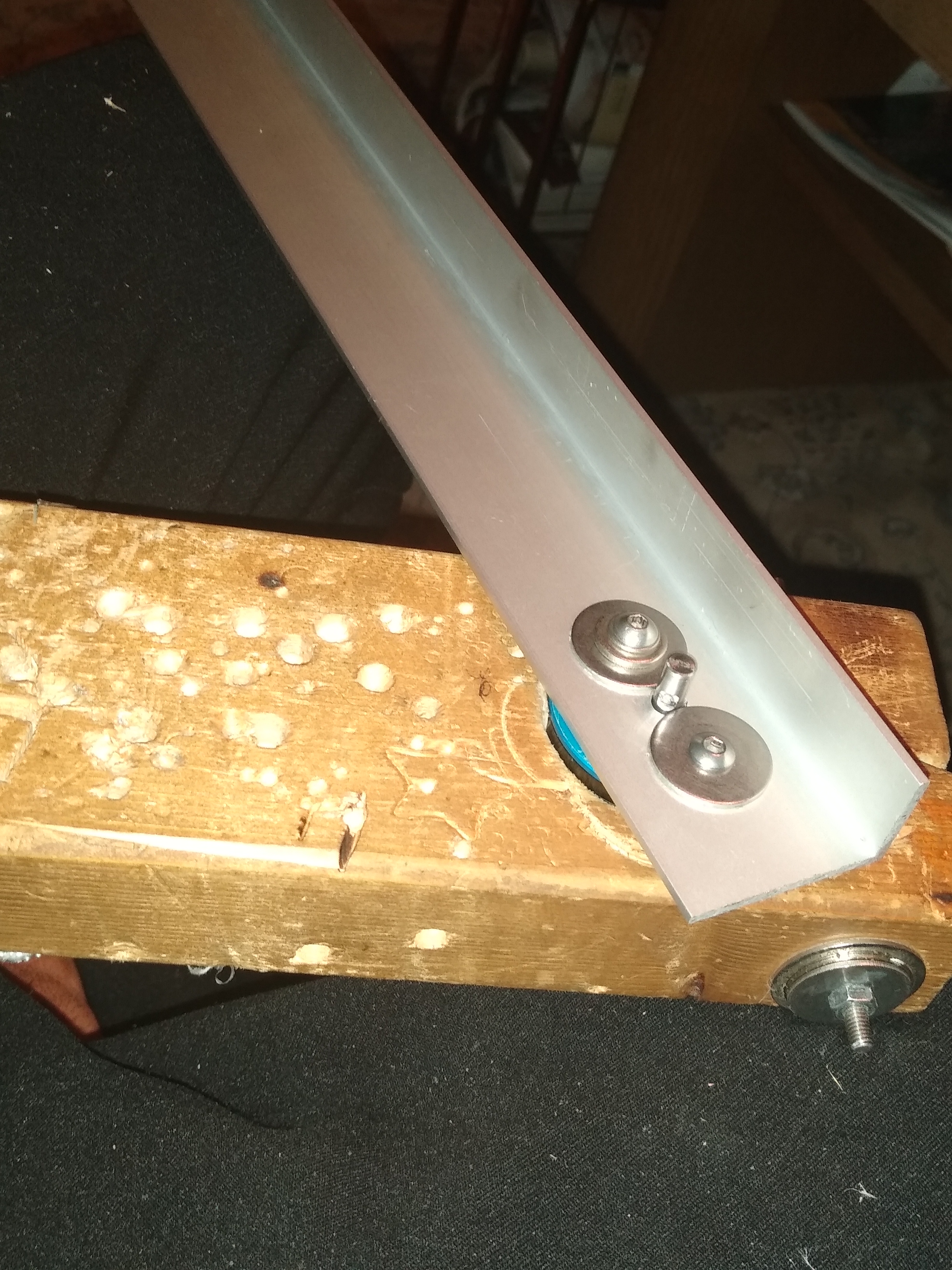

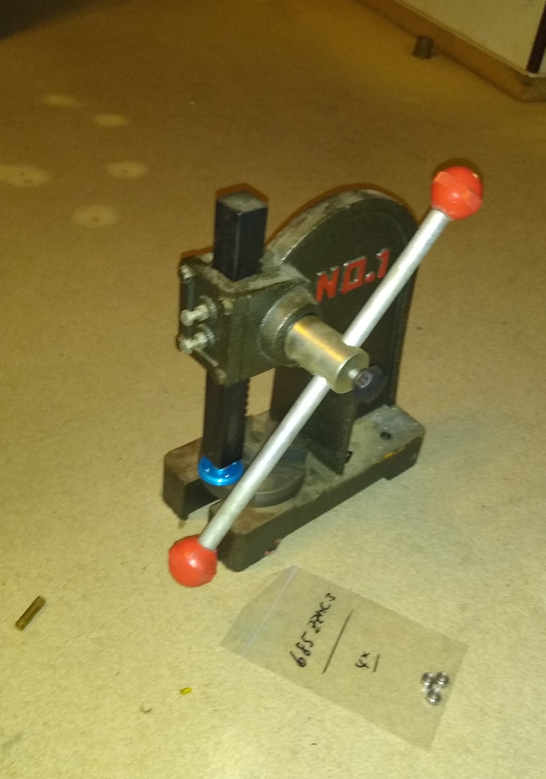

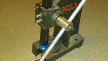

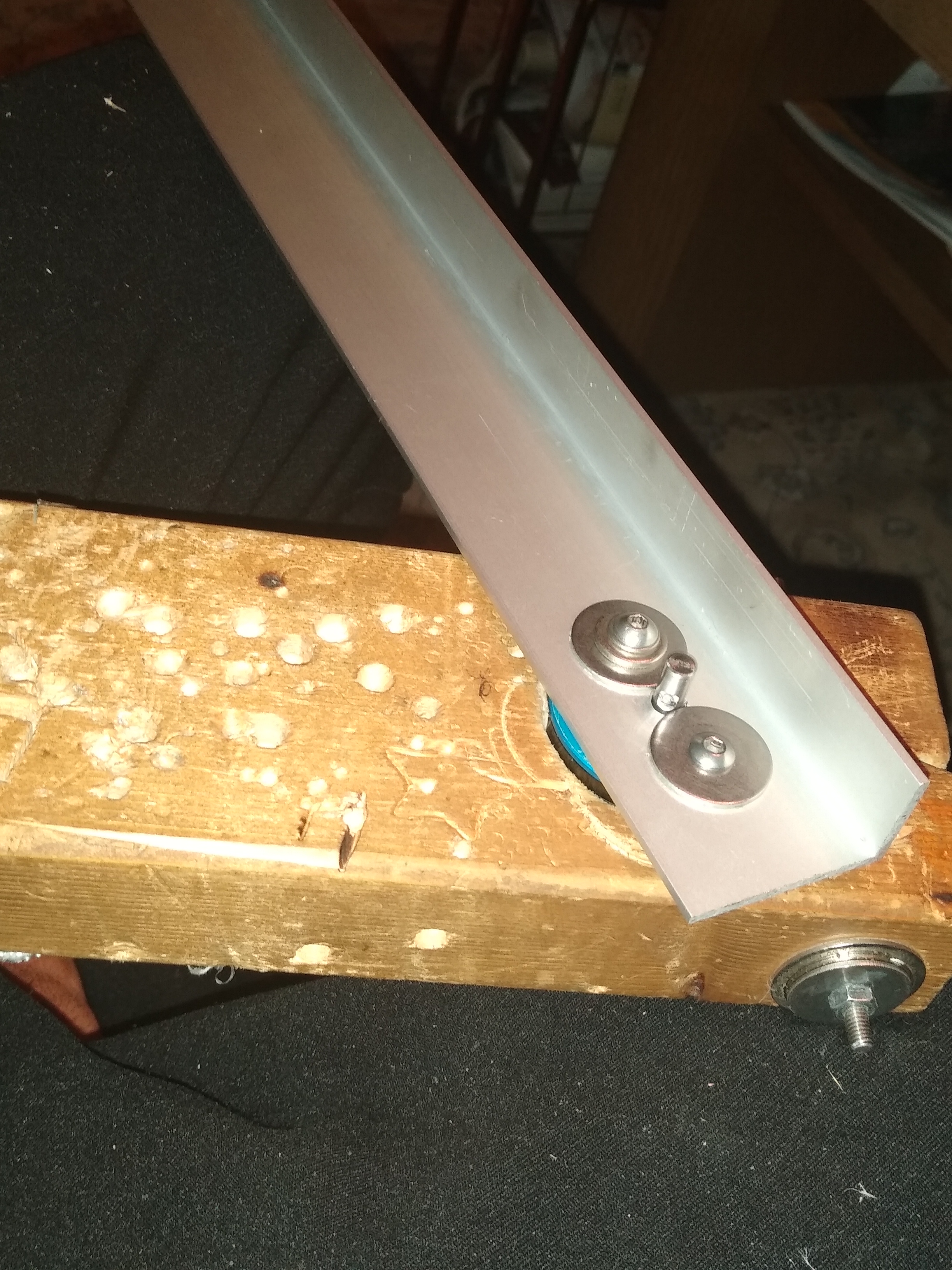

      Kleine Hilfsmittel erleichtern einem oft das Basteln. Früher hab ich auch immer Kugellager mir per Schraube oder Schraubstock am Aussenring eingepresst. Dabei hab ich mir aber mehrmals den Lagersitz versaut(Lager schief eingepresst). Seit dem ich die paar Euro in so eine einfache chinesische 1Tonnen Handpresse investiert habe, gibt es beim Lager einpressen keine Verluste mehr.(sehr gut angelegtes Geld).

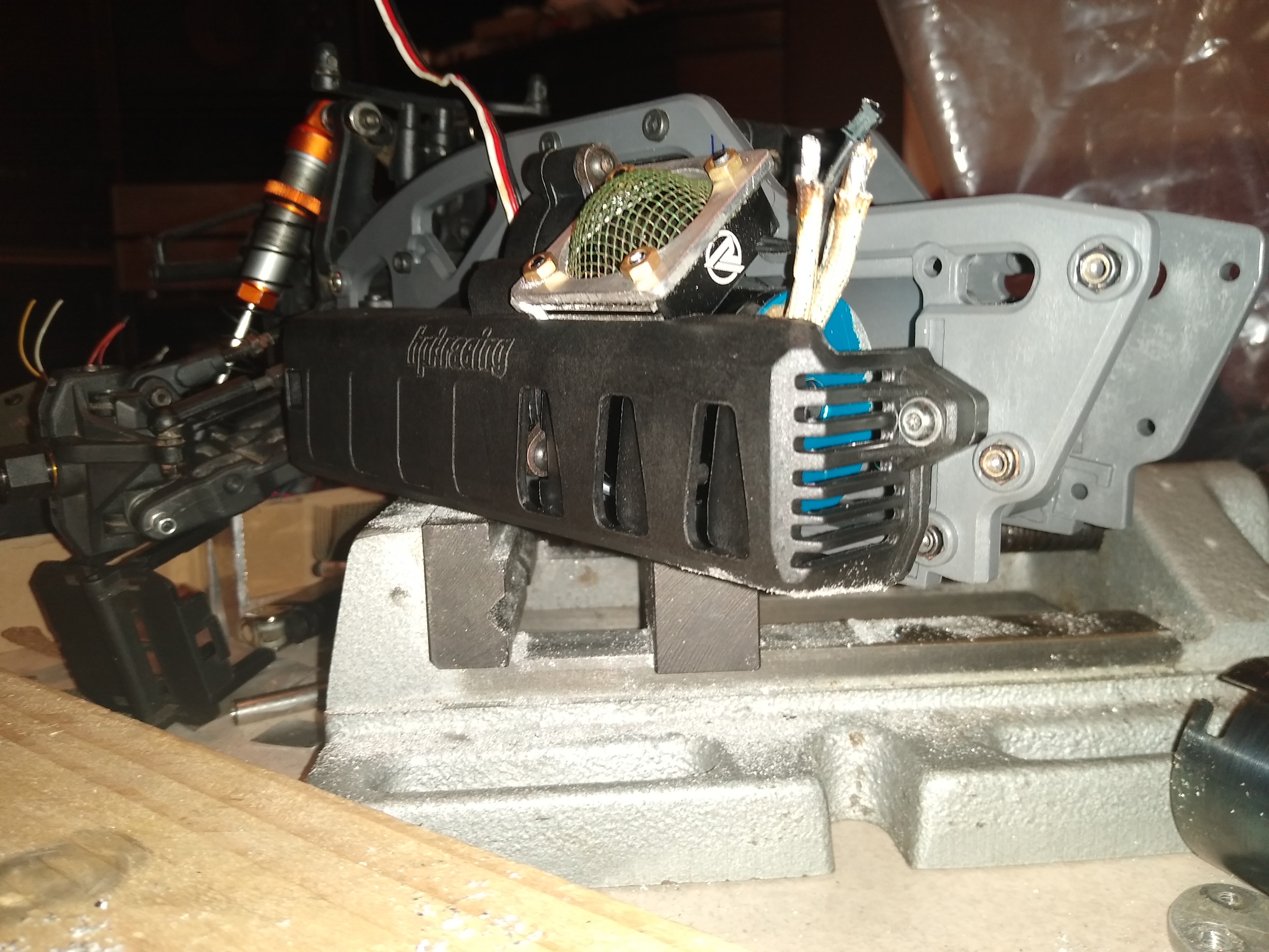

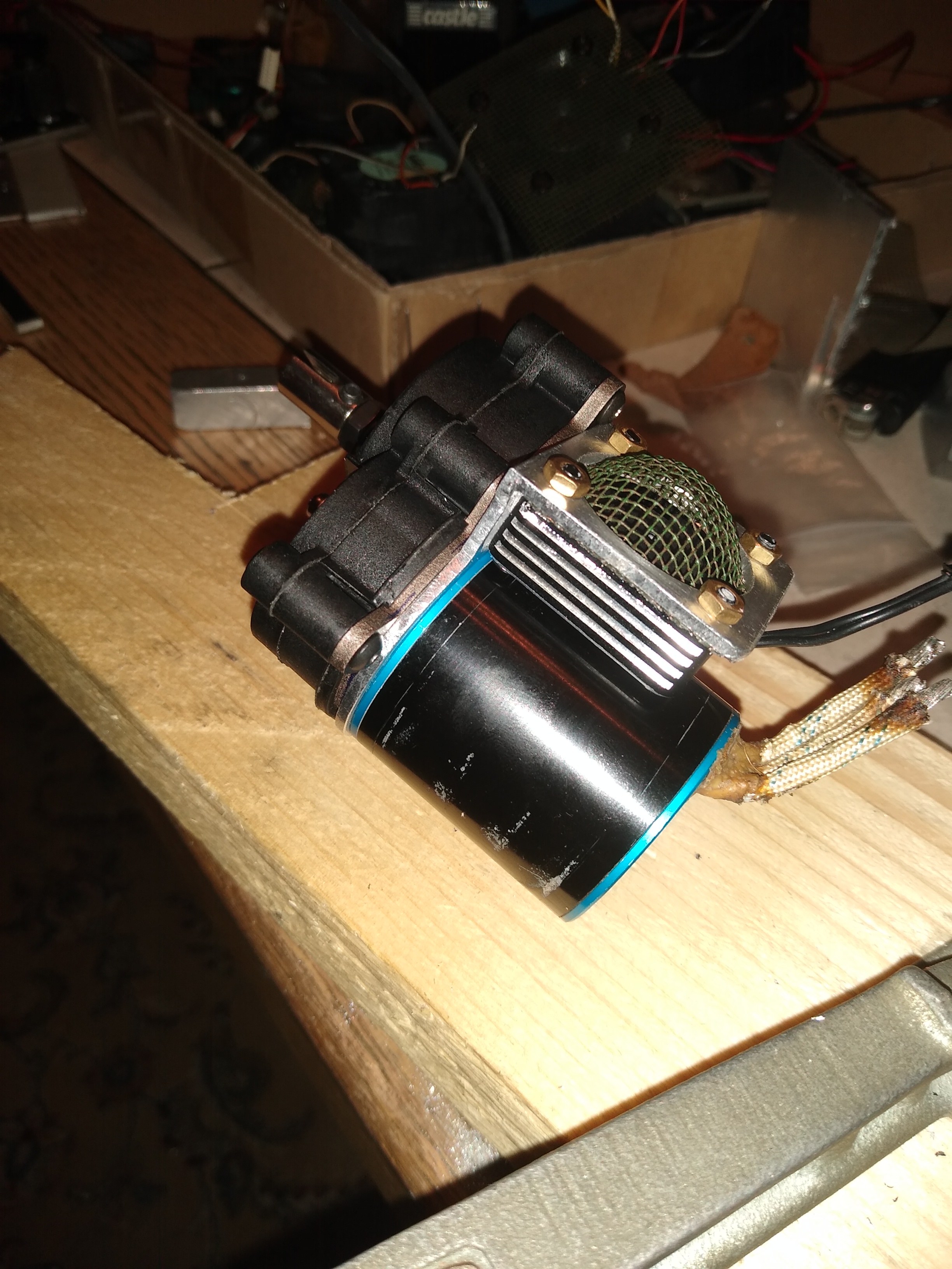

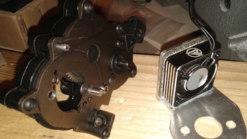

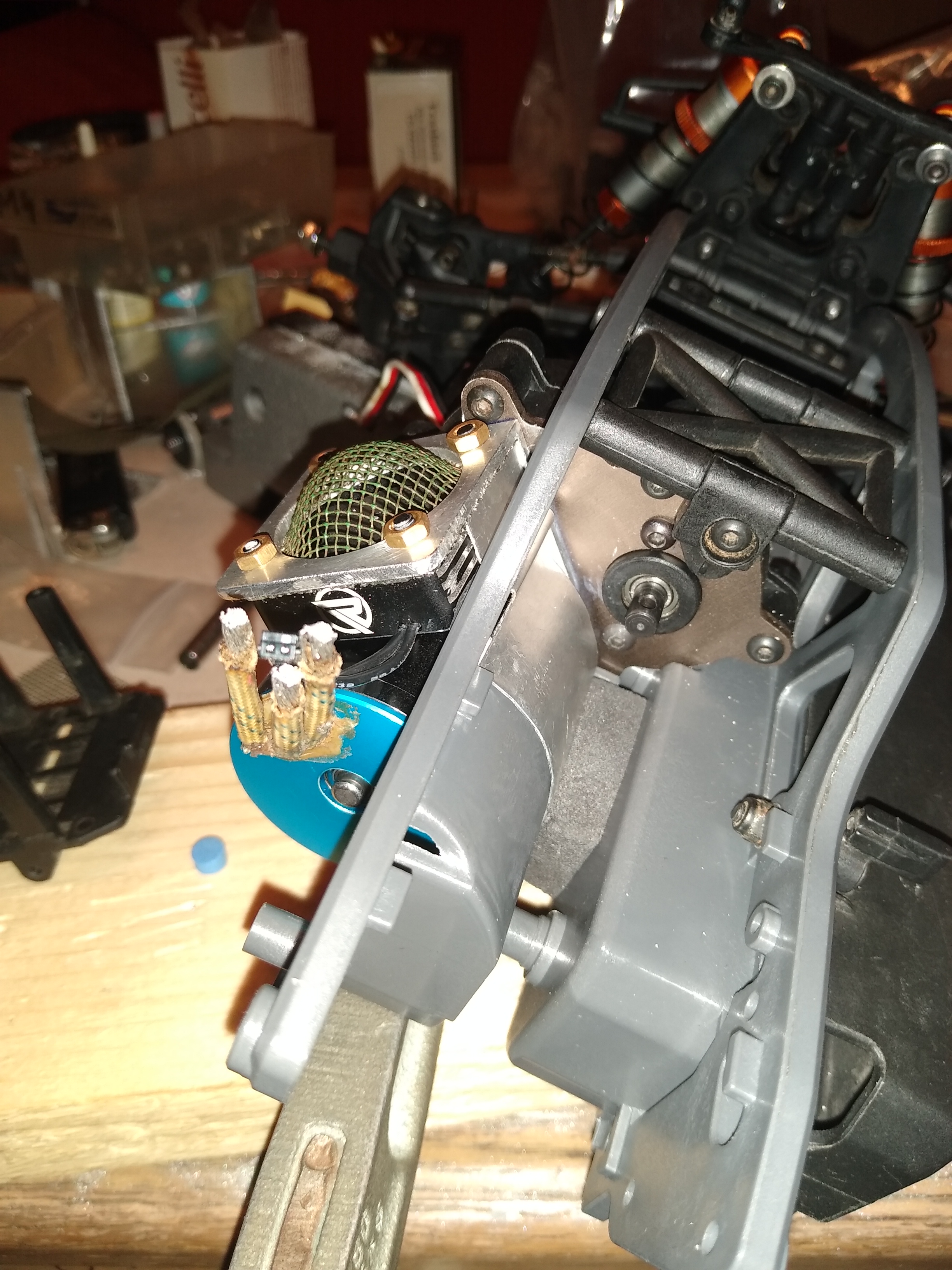

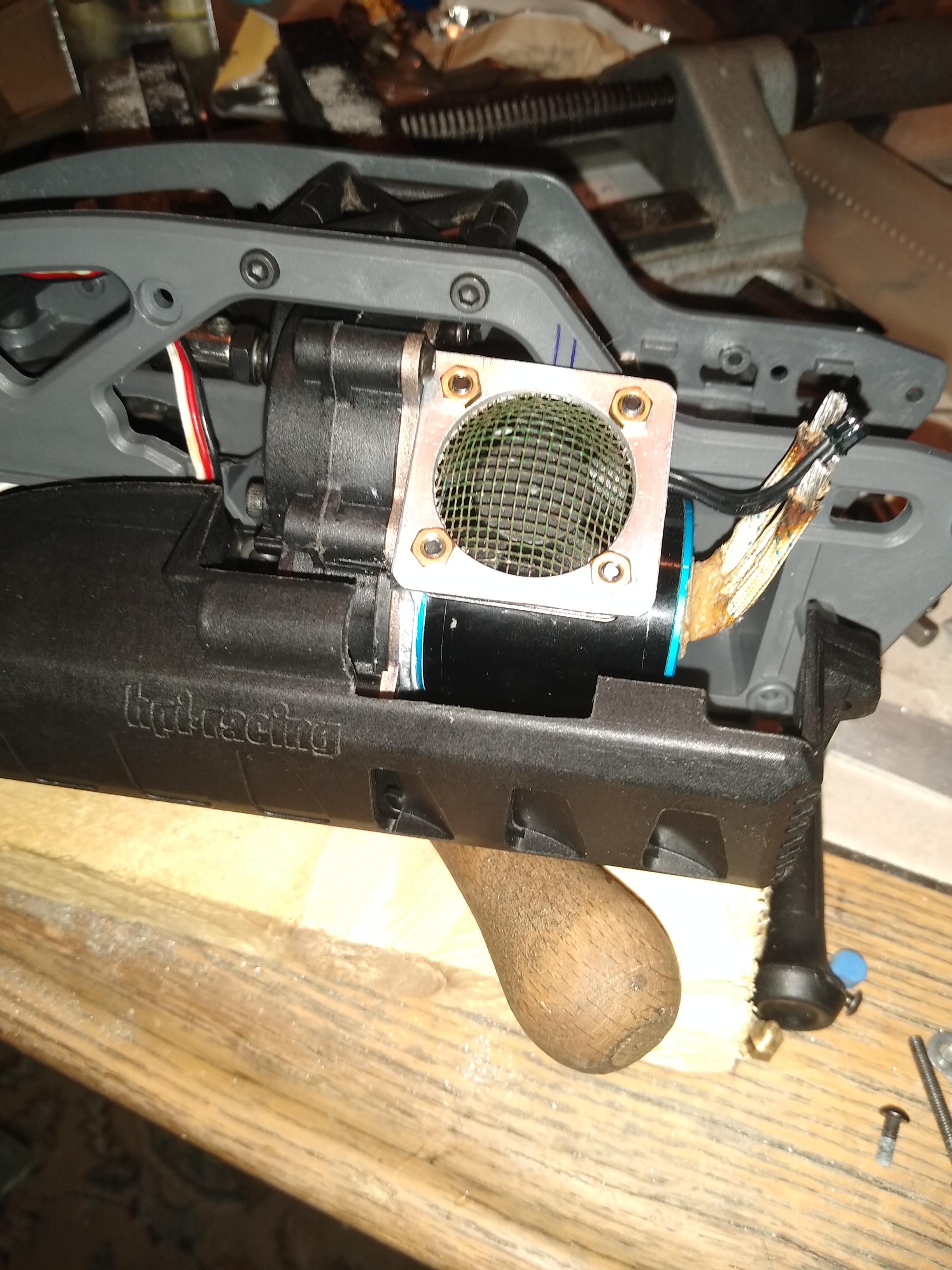

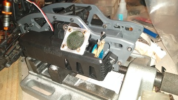

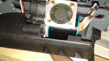

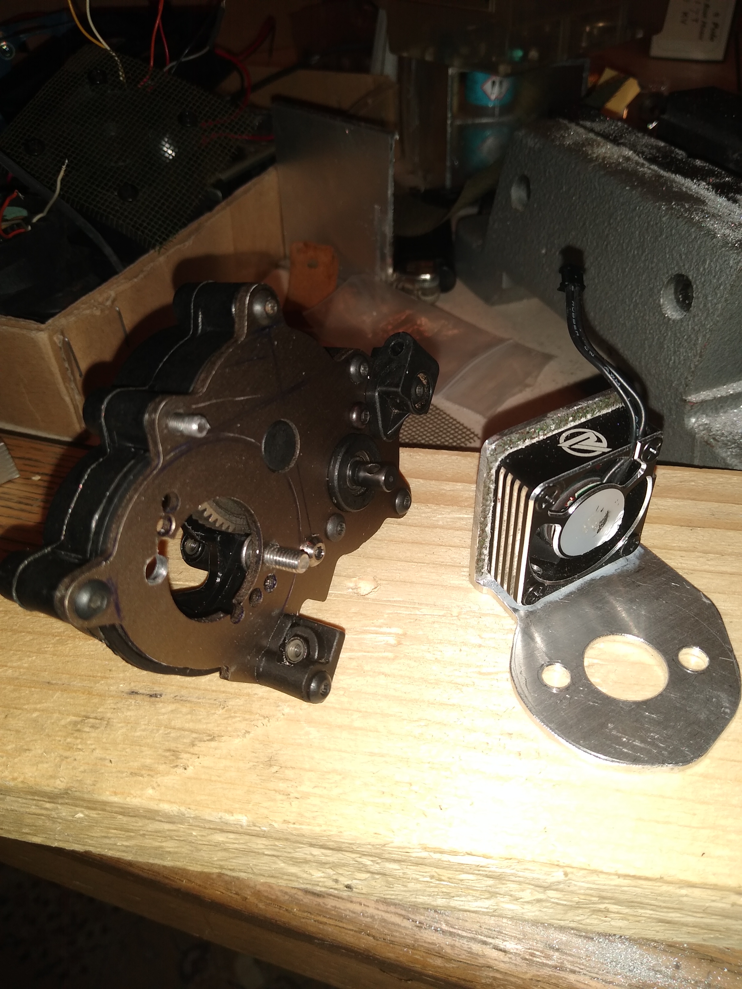

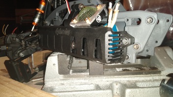

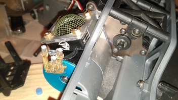

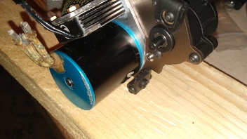

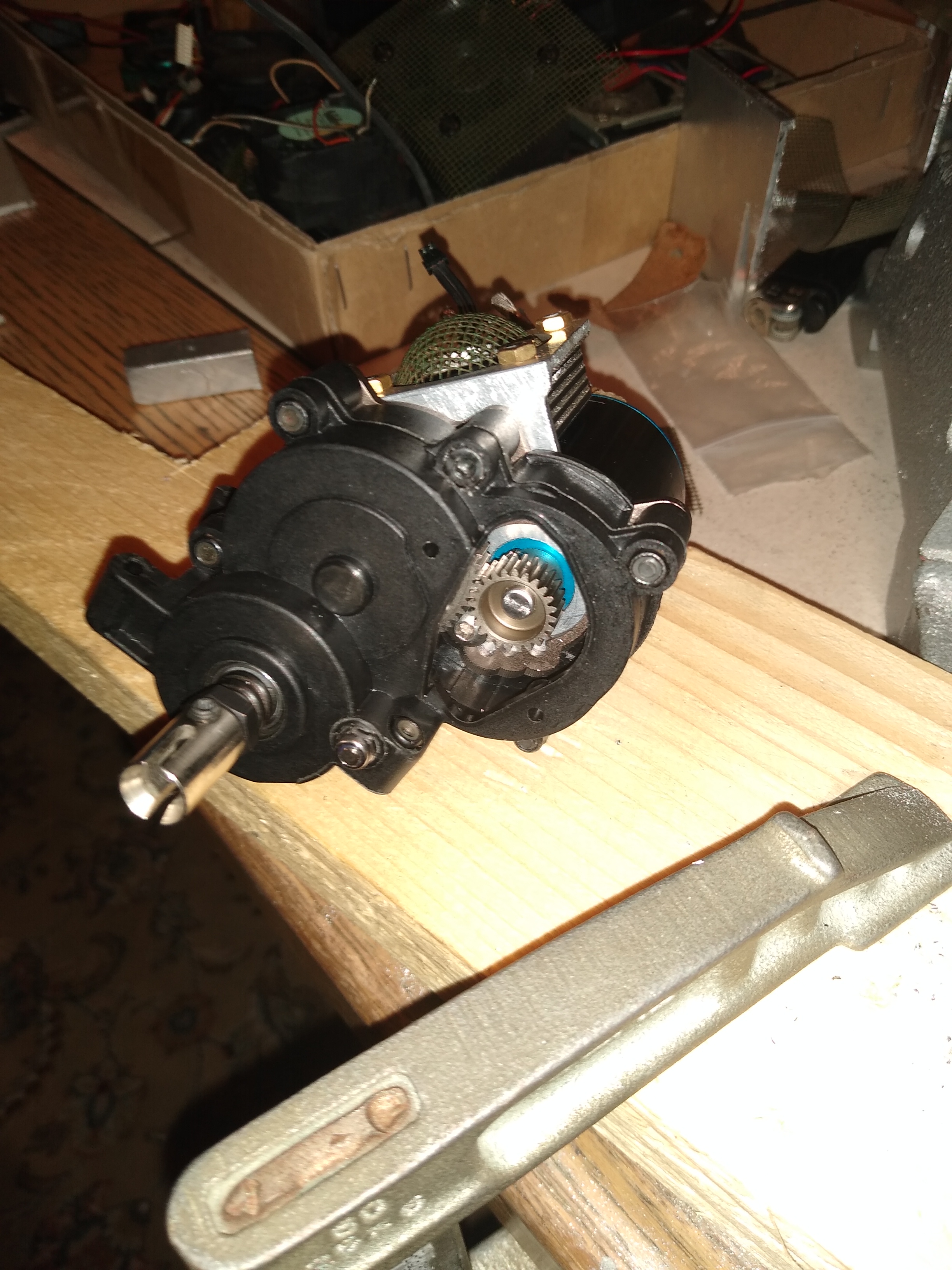

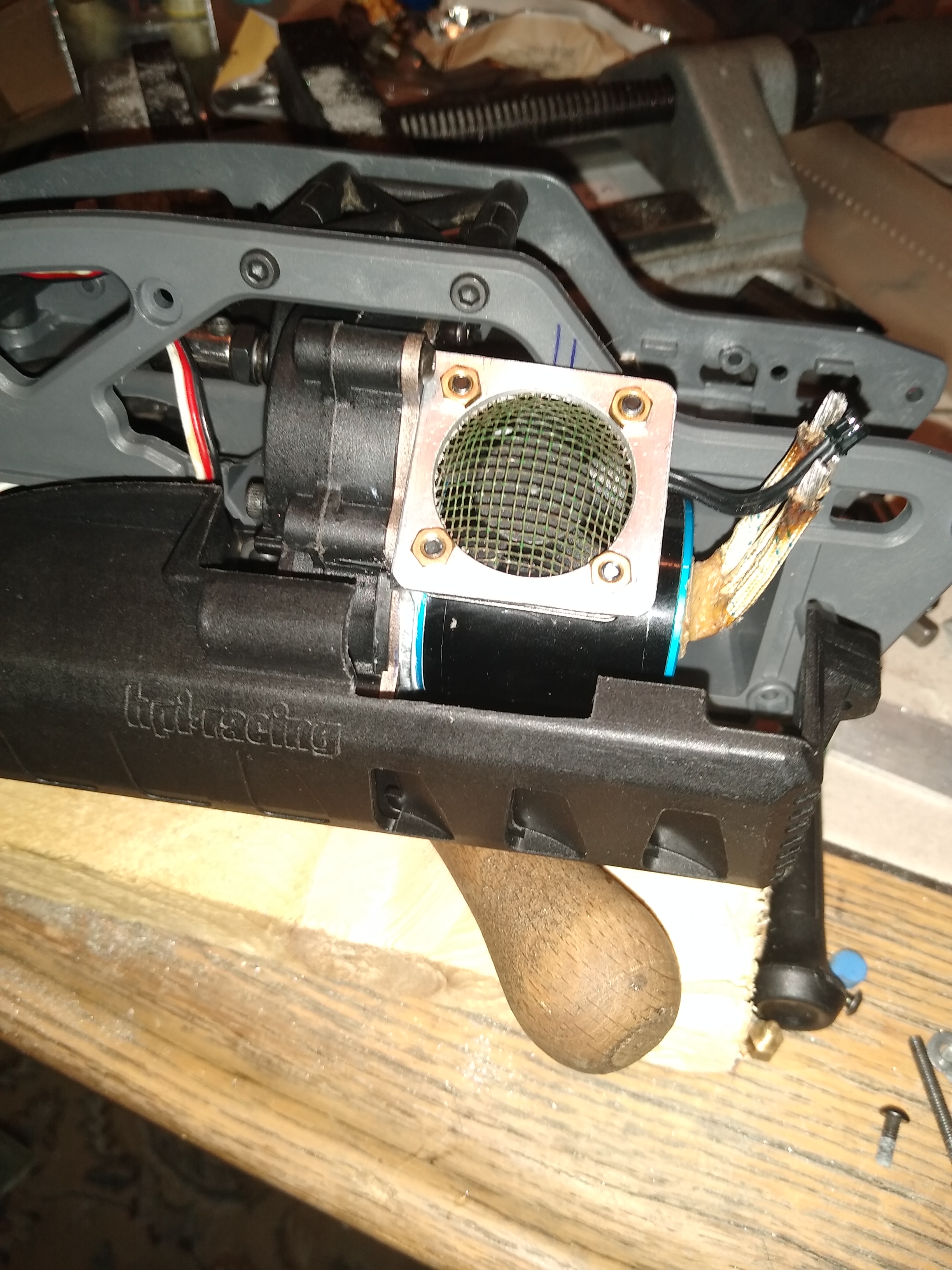

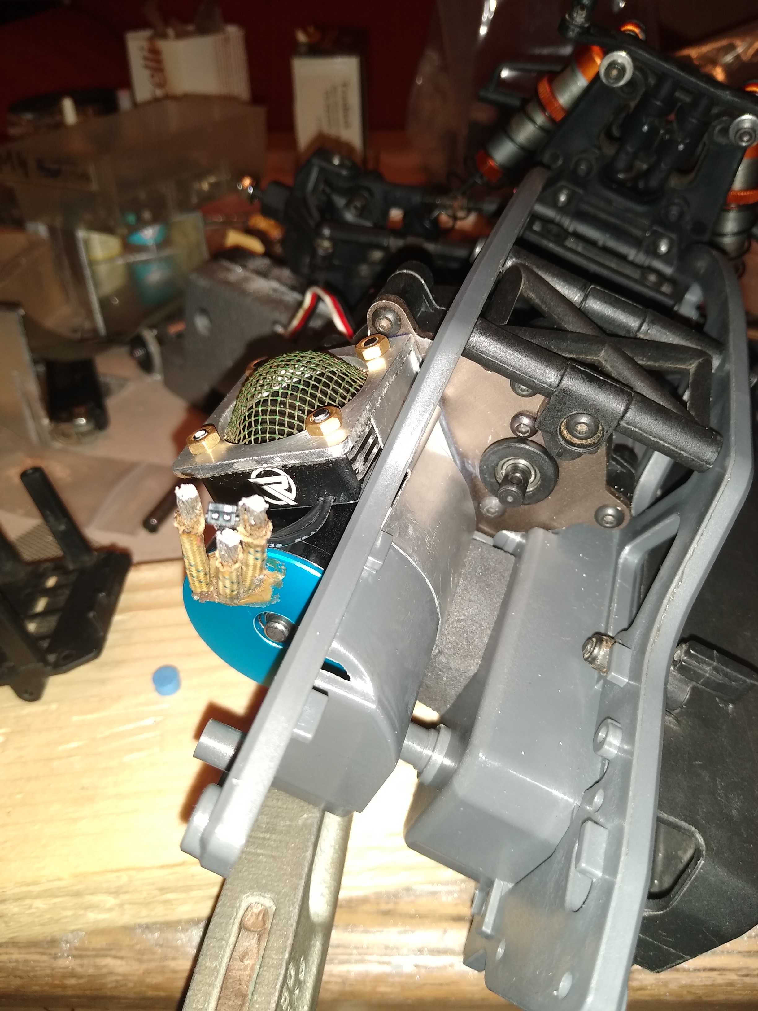

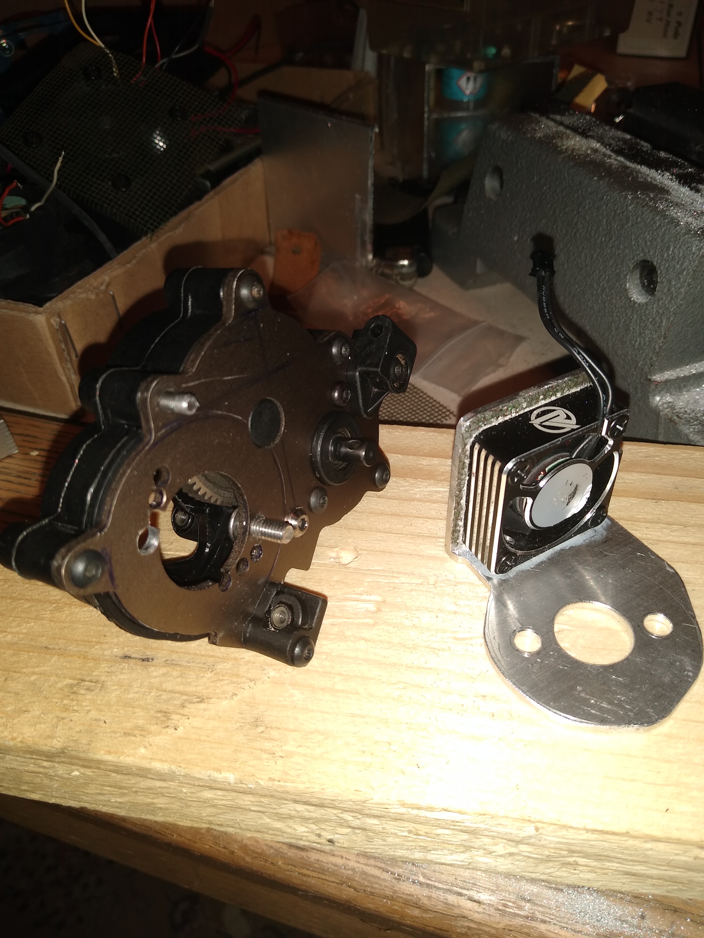

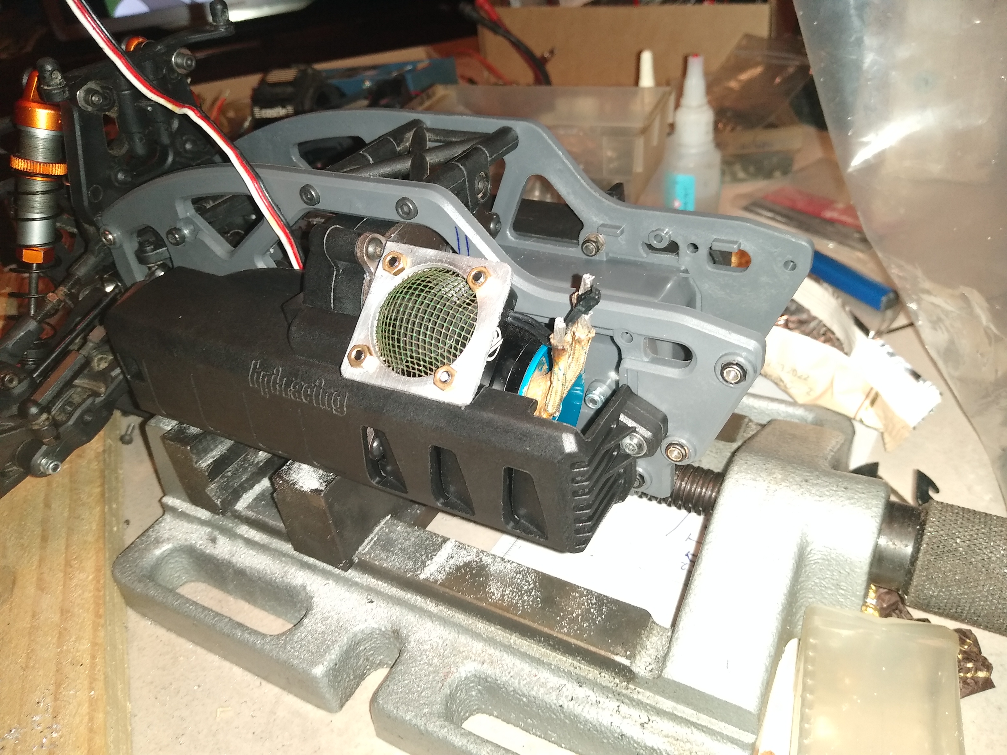

      Ich hab den roddog RP-0257 30mm Alu Lüfter verwendet, um die Motorkühlung zu verbessern. Der RP-0258 35mm Lüfter hätte eventuell auch noch gepasst. Der war mir aber zu filigran. Ausserdem hätte ich das "Fliegengitter" nicht vernünftig montiert bekommen. Mit einer der Getriebegehäuse Schrauben hab ich den Lüfter direkt mit der Getriebeplatte und Aluwinkel(2mm) verschraub, und dazu ein M3 Gewinde in die Seitenwand des Lüfters geschnitten.
      Innen hab ich das Fenster mit einem dünnen Alublech abgedeckt, damit mehr Luft direkt um den Motor zirkulieren kann.
      An der Seitenverkleidung mußte ich am der Kannte nur ein kleines Stück rausschneiden, damit sie wieder drauf passt.

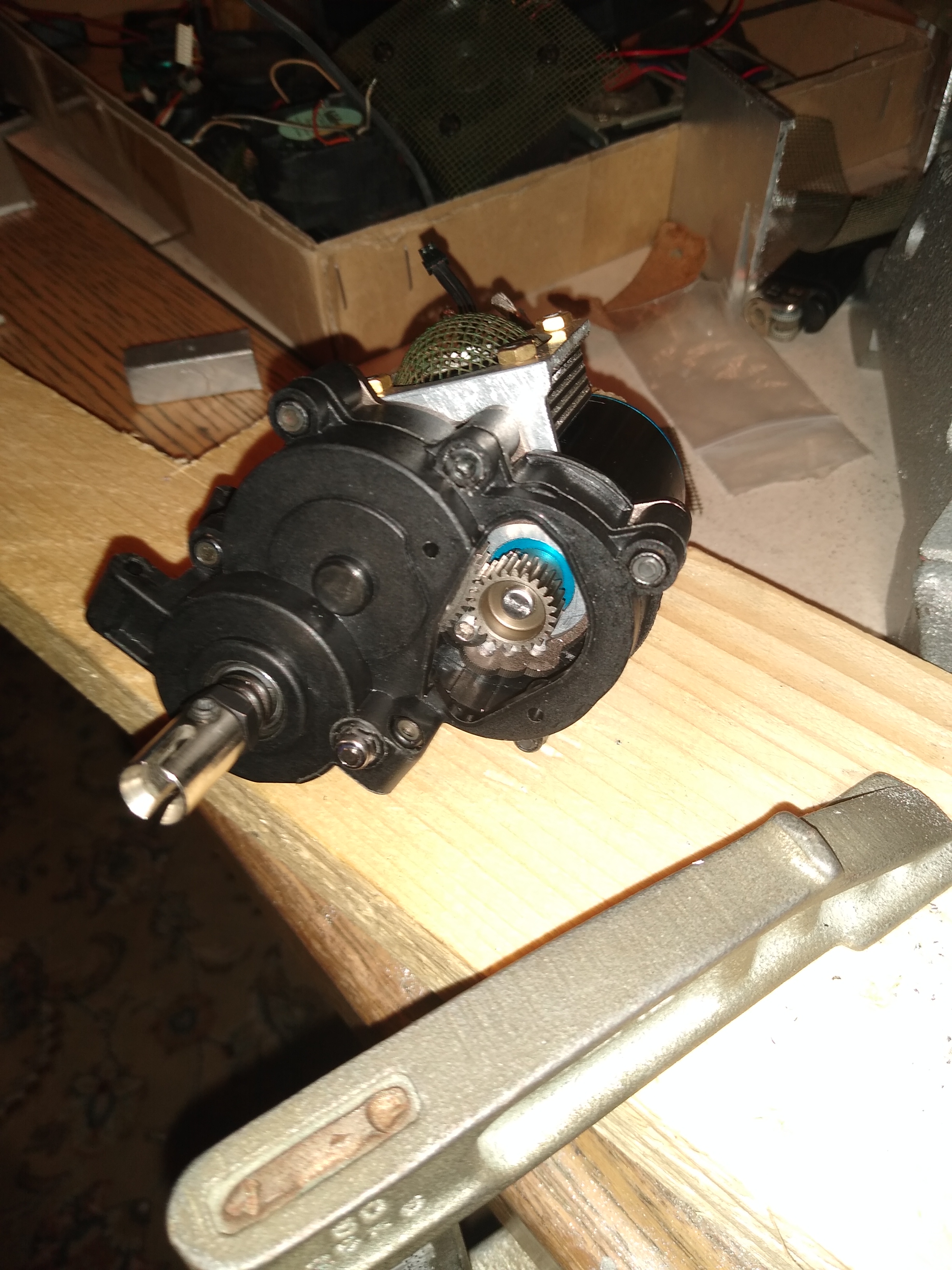

      Erster gedanke nach dem ich den halter gesehen habe, reicht die Welle fürs Ritzel, aber wie man sieht, reiche es.
      Da bin ich mal gespannt was das an Temeraturen bingt, aber die Umsetzung gefällt mir.
      Im Original wird ja das Ritzel verkehrt rum auf der Motorwelle montiert. Das hätte aber bei meinem Tenshock 2220 eh nicht funktioniert, weil ich die Motorwelle schon Mal gekürzt habe. Im Nachhinein hätte ich der Montage Winkel/Kühlkörper eventuell sogar mit 3mm Materialdicke gemacht. Das HZ hab ich mit 0.6mm geshimmt.
      Das kuppelförmige Fliegengitter (aus Stahldraht) hat halt mehrere Vorteile. Zum einen verdoppelt sich die Gitterfläche, gegenüber einem flachen Lüftergitter. Auf der anderen Seite macht die Kuppelform das Stahlgitters erstaunlich stabil und schlagfest. Das halbrunde Gitter lässt sich also nicht mehr ohne weiteres eindrücken. Zu guter Letzt hat das halbrunde Gitter mehr Abstand zum Lüfterrad, was neben der größeren Gitterfläche auch den Lüftduchsatz erhöht.
      Der Wärmekontakt zwischen Getriebeplatte, LüftermontageWinkel und dem Lüfter AluGehäuse entsteht durch das Verschrauben miteinander. Dafür braucht es ein seitliches M3 Gewinde im AluGehäuse des Lüfters. Um das in die Lüfterflanke schneiden zu können, muß man das LüfterRad abnehmen. Dazu muß man nur Federring(Kunststoff/Teflon) von der Lüfter Radachse abnehmen.
