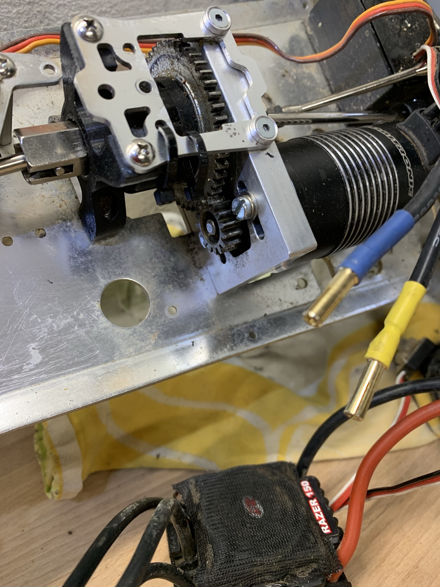

      Motorhalter habe ich jetzt einen aus Alu fräsen lassen, ohne große Winkel und Radien, hauptsache die Löcher passen.
      Erste Testfahrt verlief gut, nicht sehr gut, aber gut.
      Leider habe ich die Schrauben des Motors nicht fest genug gezogen, so dass sich das Ritzelspiel zuerst stark verringerte und dann zu groß wurde. Hier muss ich evtl mal M4 statt M3 Schrauben probieren.

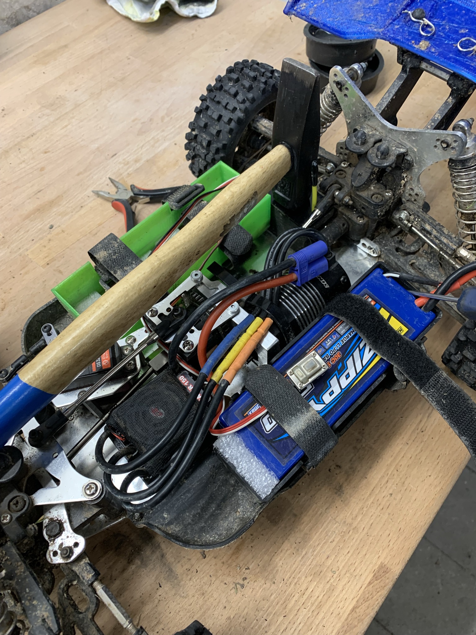

      Einzige Sache die mich langsam aber sicher nervt, ich werd nicht schlau wie ich den Regler anständig festkleben soll/kann.
      Habe als Höhenausgleich zwischen Chassis und der Seitenwanneetwas Schaumstoff reingeklebt (Hält) und darauf dann mit 3M VHB Band den Regler. Der löst sich nach ein paar Minuten und wackelt dann durch die Gegend. Ein Halter wie beim E-Maxx wäre das Geschickteste.
      Hatte mir überlegt evtl den linken Akku senkrecht reinzustellen und die Akkustraps anders zu befestigen, damit der Regler auf die ganze Chassisplatte passt.

      Um Unebenheiten zwischen zwei Klebeflächen aus zu gleichen, funktioniert bei mir mit Moosgummi Platte am besten. Pattex(classic) auf die ESC Unterseite und das Moosgummi, Patex 8min antrocknen lassen, und einmal fest zusammen pressen. Überstehendes Moosgummi rings um das ESC abschneiden, und das Ganze nochmal genauso auf die unebene ChassiePlatte kleben.
      Wie dick die MoosgummiPlatte sein muß, hängt von der Höhe der Unebenheiten ab. Ich verwende immer 1mm bis maximal 3mm dicke Platten. Je dünner, desto weniger bewegt es sich am Ende. Die Kunststoff und Alu Flächen vorher mit Spiritus gründlich säubern.
      Funktioniert nach dem gleichen Prinzip wie bei den sehr weichen Spiegelklebebändern, Nur ist das Moosgummi deutlich fester/stabiler, und funktioniert daher auch schon auf kleineren Flächen. Gewaltfrei gelöst bekommt man die Verbindung dann nur noch, indem man das Moosgummi mit einem dünnen Draht oder Zwirn zerschneidet/zerteilt.
      Wenn es an der Befestigungsschraube der Seitenwanne liegt, das die Unebenheiten so hoch sind, würde ich eine kürzer Schraube mit flacher Mutter verwenden. Dann kannst du das Kunststoffgewinde in der Seitenwanne abschneiden/einebnen, und die Mutter steht nur noch 3mm herraus.
      Das Moosgummi lässt sich je etwas stauchen und strecken, so das eine 3mm Moosgummi Platte auch 6mm Unebenheiten überbrücken kann.

      Um den Regler am Chassis zu platzieren musste ein Stück der Akkubox entfernt werden, diese ist allerdings so groß, dass die Akkus dennoch reinpassen.
      Die Lösung den Regler teils auf die Seitenwanne zu befestigen hab ich wieder verworfen, da der Kunststoff doch recht flexibel ist und daher wohl jedesmal der Regler wieder gelöst wird nach eienr Landung.
      Dann das Chassis nochmal gereinigt und den Regler aufgeklebt, wieder mit 3M VHB Band, gefühlt hält das aktuell sehr gut.
      Am Schluss dann noch alles wieder zusammengebaut und die Empfängerbox wieder verklebt. Den Empfänger hab ich jetzt mal vorsorglich in eine kleine Tüte eingepackt.
      Zwischen Regler und Mittelwelle (-nmitnehmer) ist nicht viel Platz, etwas könnte man noch rutschen, wollte den Regler aber nich nochmal lösen deswegen. Bin gespannt ob er hält.

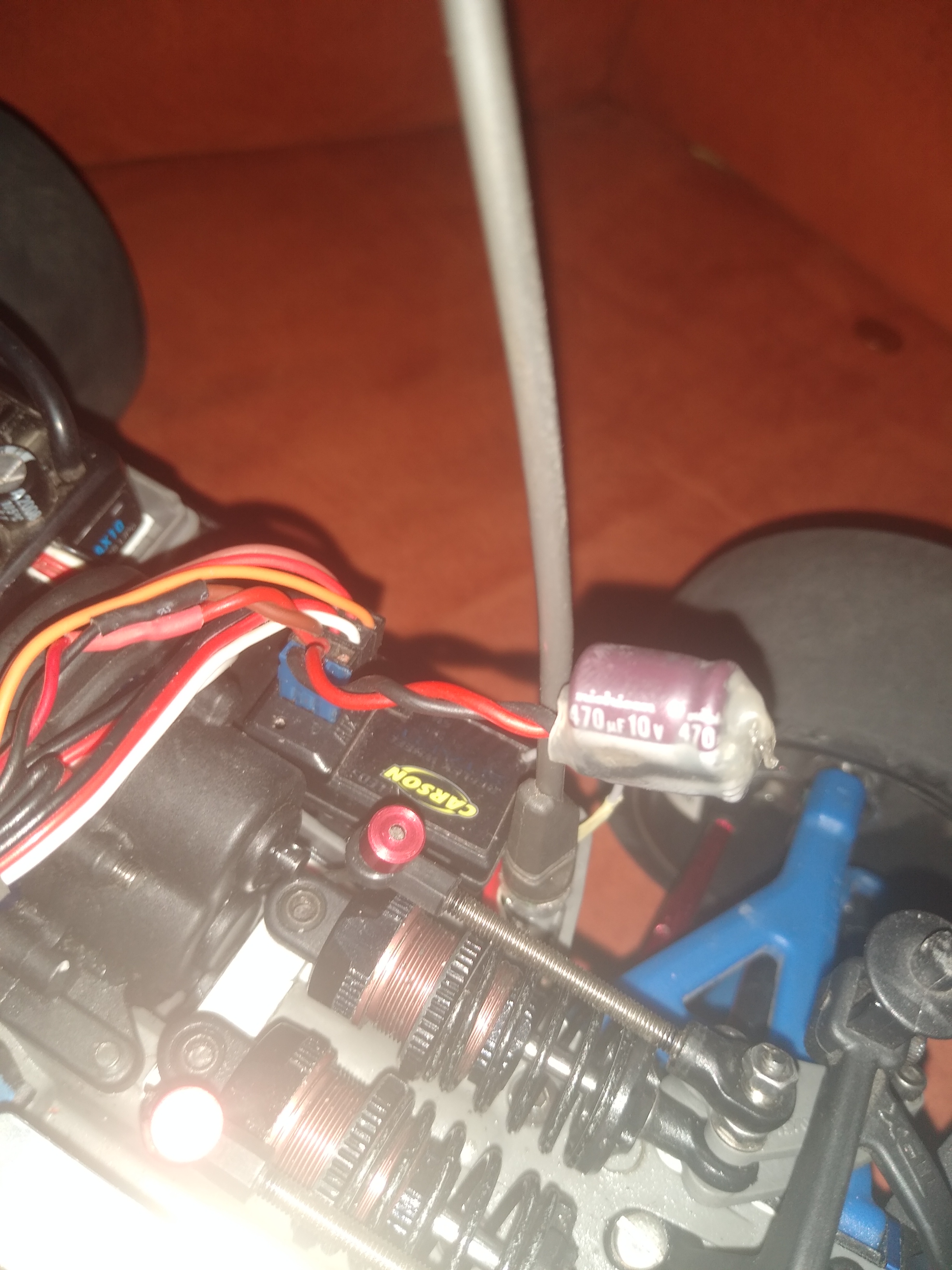

      Wenn der Fehler in der Nähe der Unterspannungabschaltschwelle aufgetreten ist, würde das ja auch ein SpannungsProblem des BECs hinweisen.
      Mach Mal einen PufferElko an einen freien Empfänger Steckplatz.Der stabilisiert die BEC Spannung. Bei defekten Steckern, Kabeln oder Servo(extreme SpannungsPeaks oder StromPeaks) hilft das natürlich nicht. Aber die üblichen Spannungsschwankungen eines einfachen BECs kann der Elko abfangen.
      10V/470μf lowESR Elektrolytkondensator reicht aus. Mehr μF oder Spannungsfestigkeit geht auch, wird aber auch mechanisch größer.
      Auf dem Bild ist ein 940μF PufferElko zu sehen(2x470μF parallel), weil ich die Garde noch rum liegen hatte.
