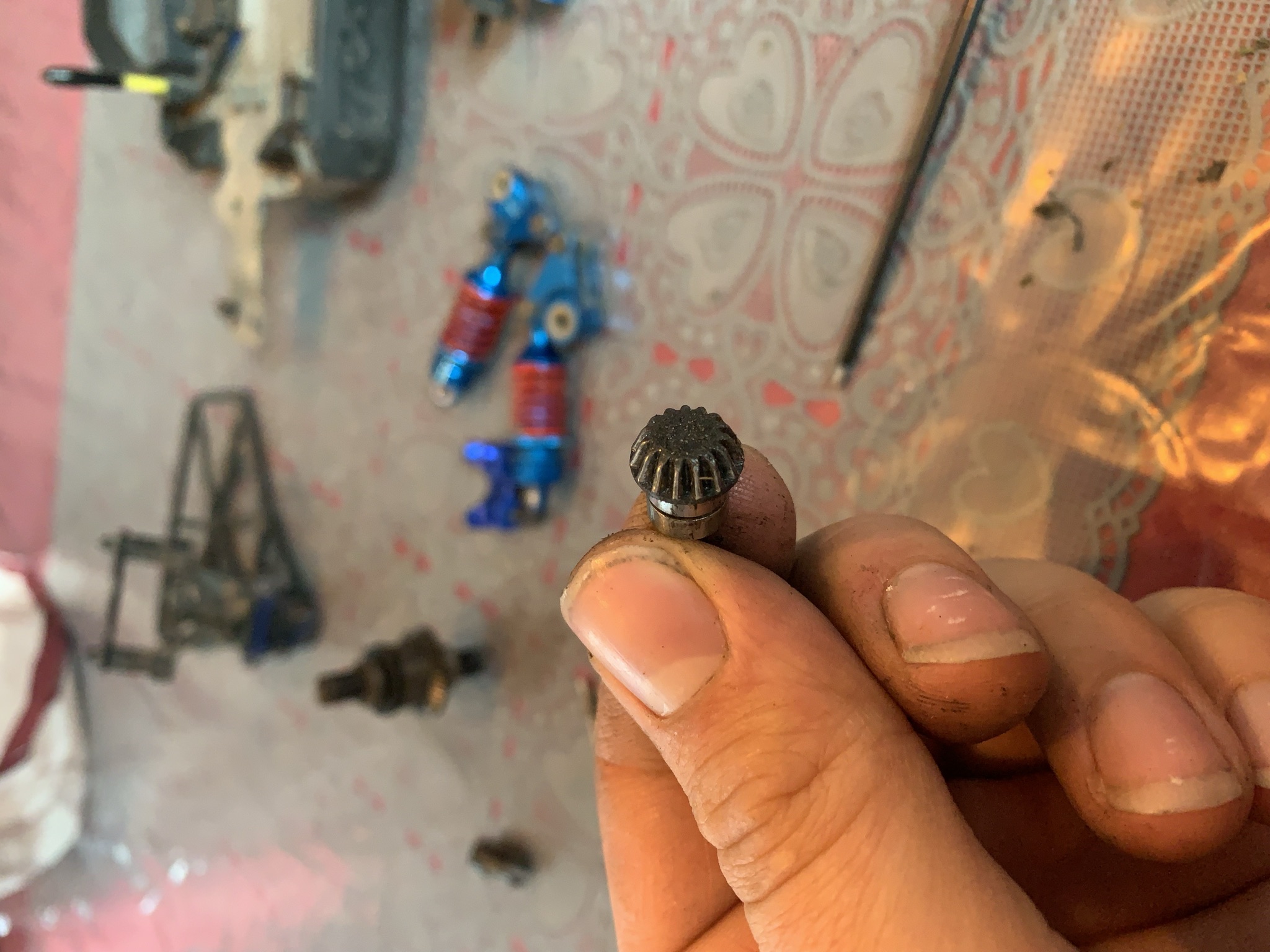

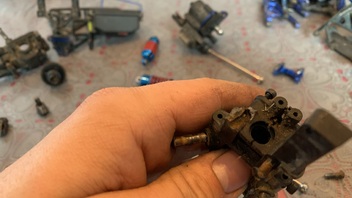

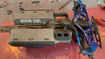

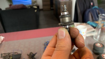

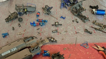

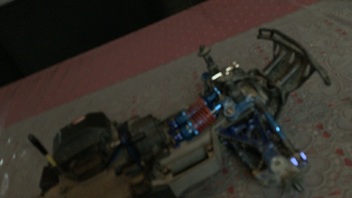

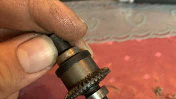

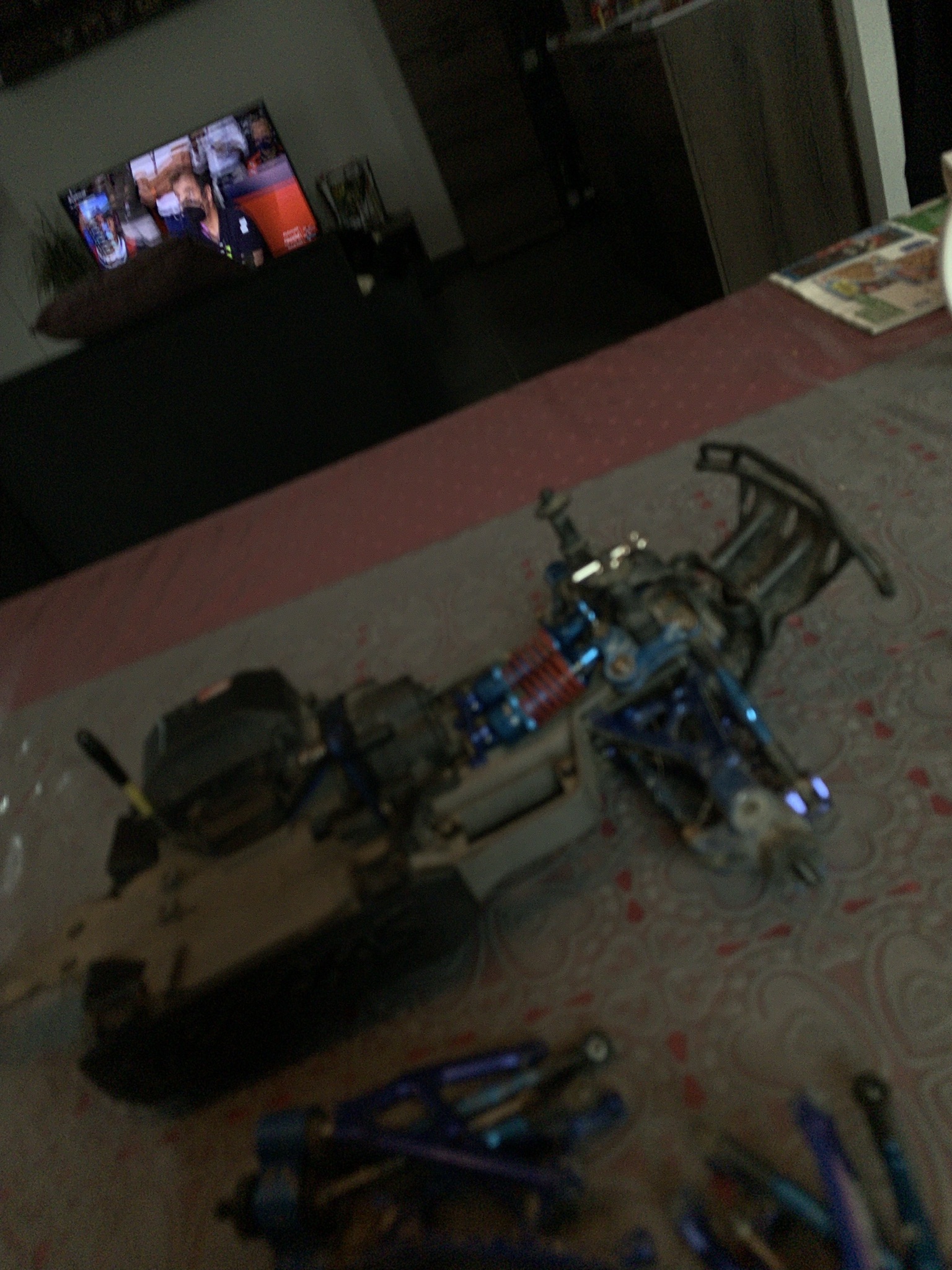

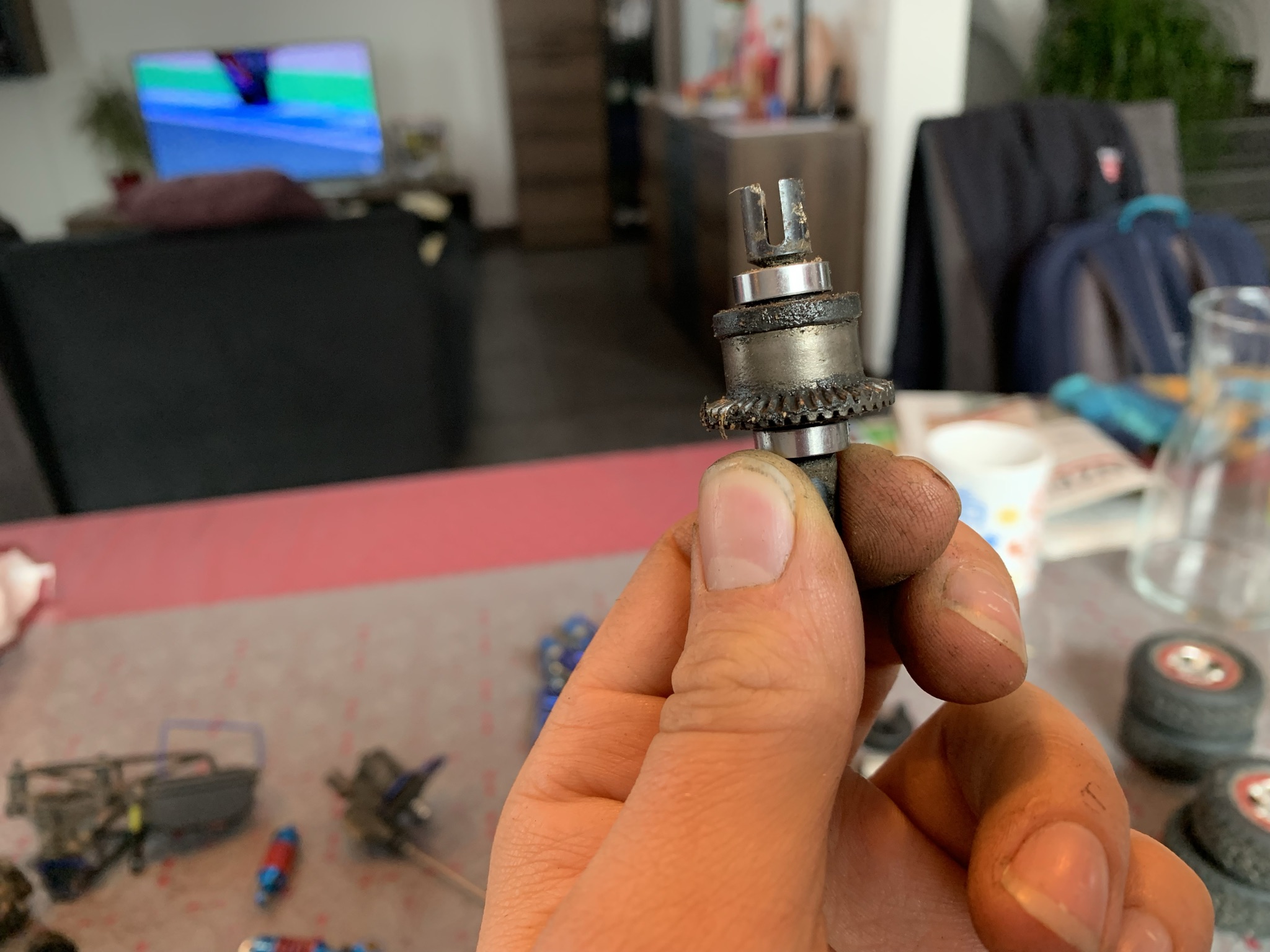

      So zerlegt hab ich den kleinen heute auch.
      HInteres Diff wie erwartet mit Zahnausfall, vorne teilweise auch, nicht so schlimm.
      Leider ist der vordere Bulk auch kaputt, muss neu.
      Jetzt brauche ich noch Kugellager, Shims und neue Schrauben dann wird er wieder zusammengebaut.

      Immer das gleiche mit dem kleinen Revo..Hätte Traxxas da ein besseres Material für die betroffenen Teile genommen,wäre das Ding ein absolutes Spaßgerät..Vergangenen Winter hatte ich zwei Stück zwecks Reparatur mit dem identischen Problemk und so einiges mehr erhalten, diese musste ich natürlich Probefahren..Die machen echt spaß,geile Taschenraketen,hehe
      Aber zum Sschrauben,ohje ohje..
