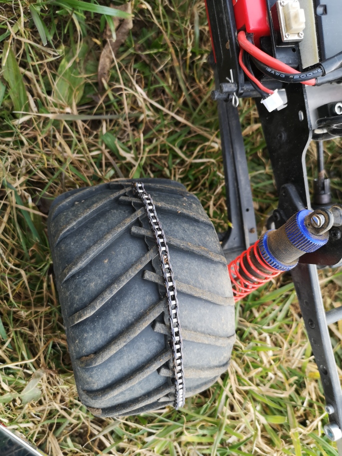

      Vor 4 Wochen war ich mal testfahren.
      Läuft alles ok soweit, nur leider hab ich die vordere Kardanwelle verloren..
      Muss noch ne neue bestellen...
