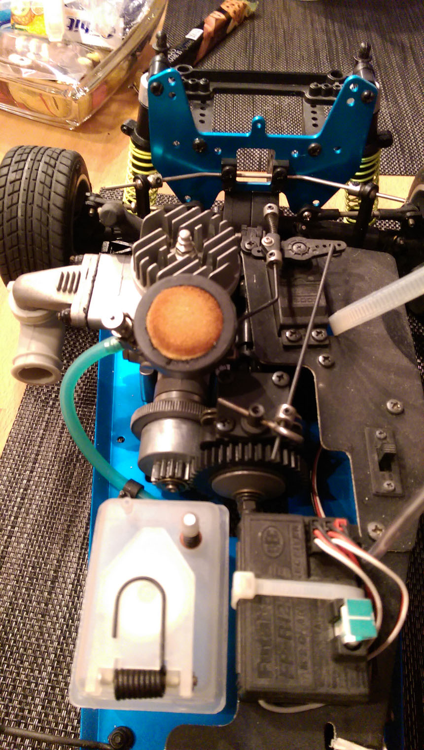

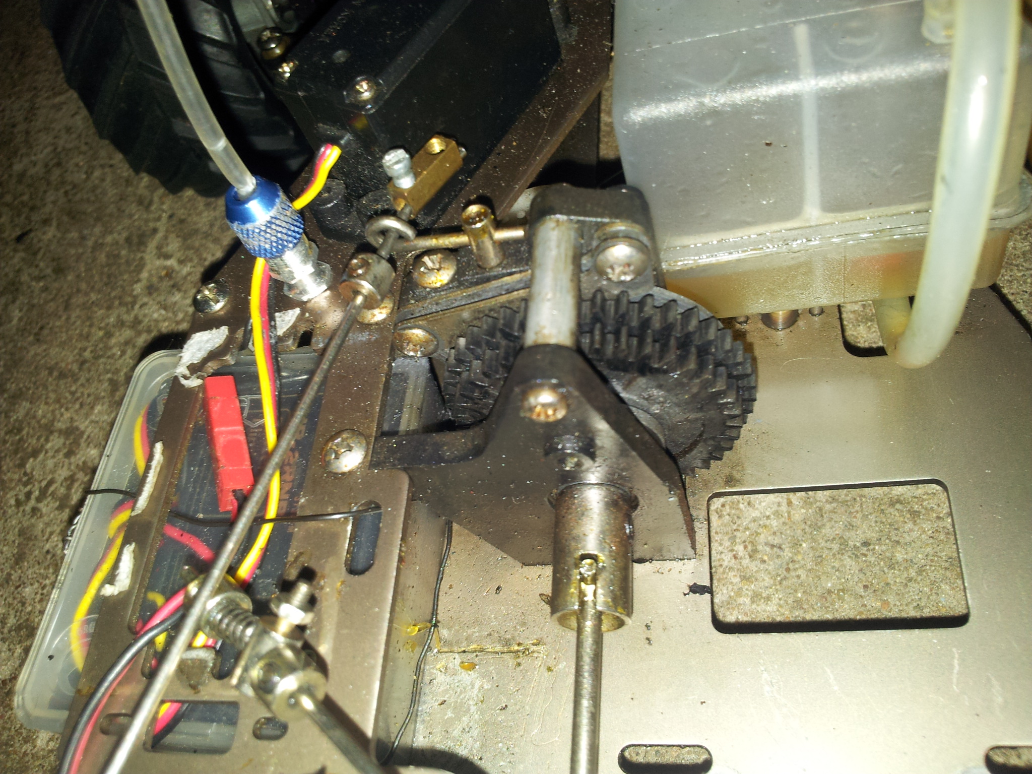

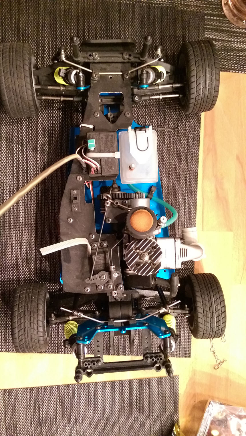

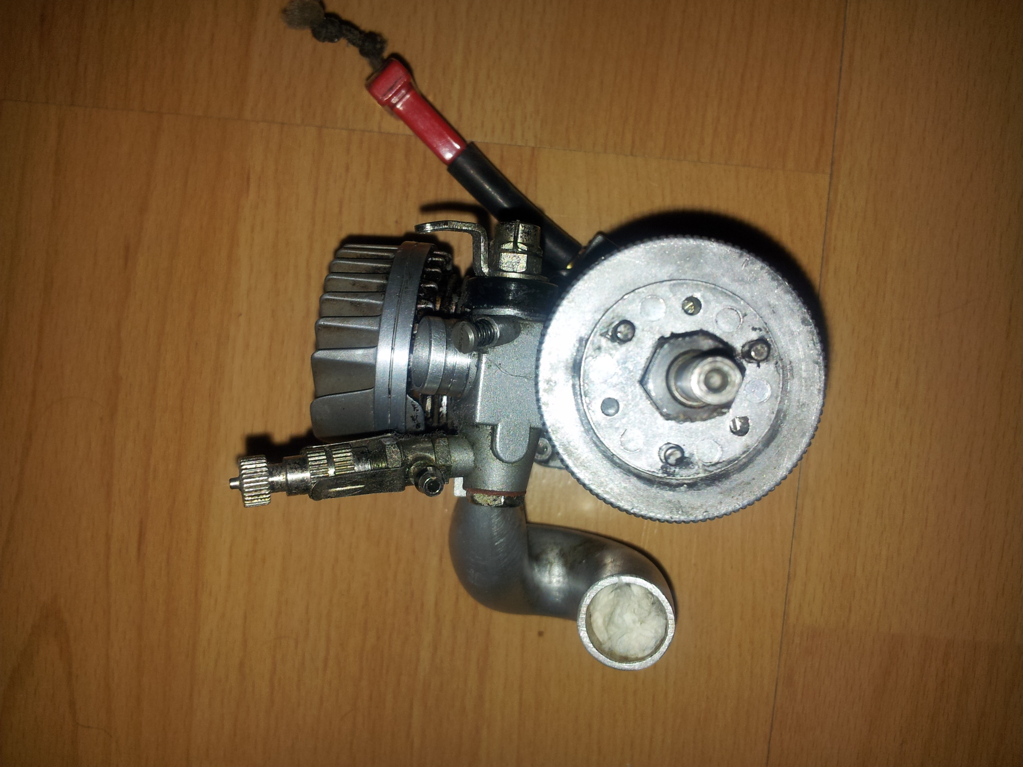

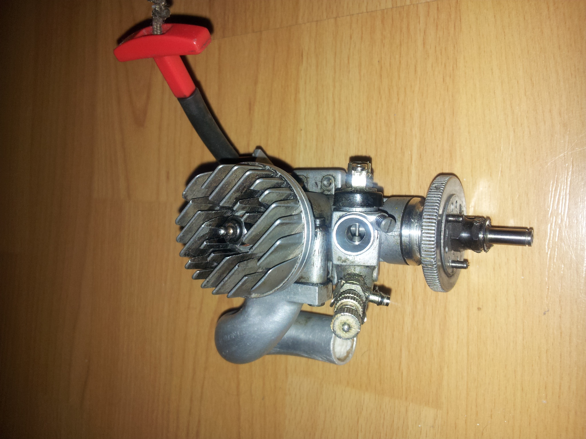

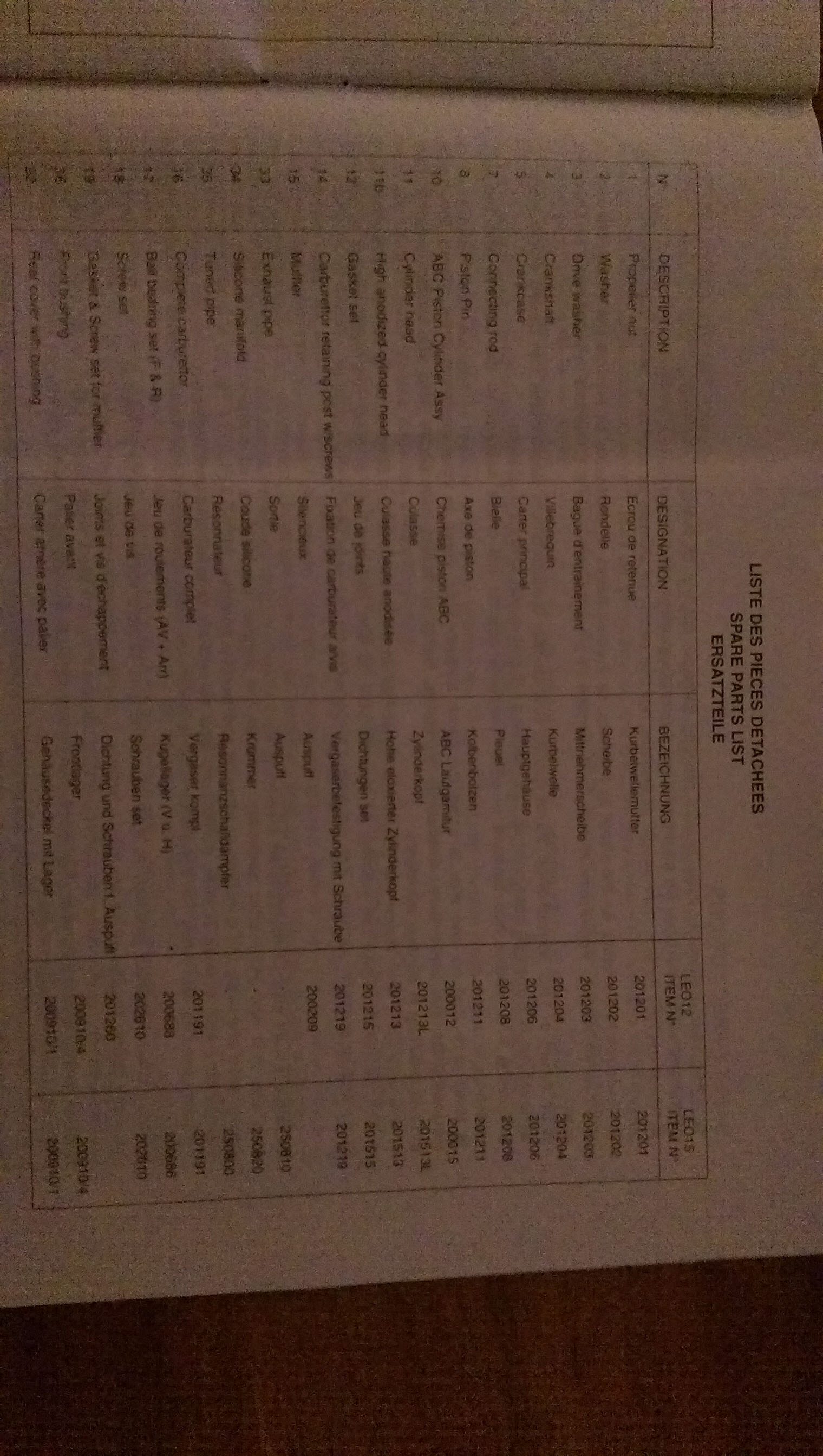

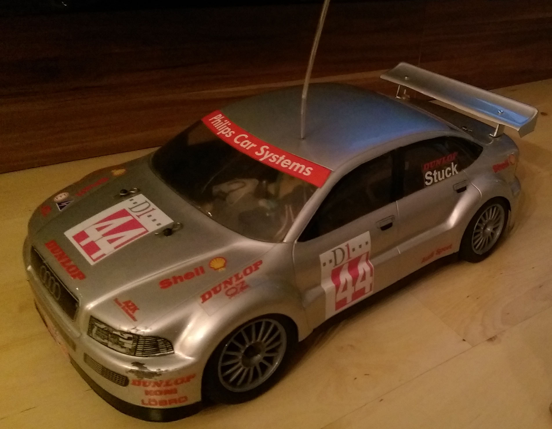

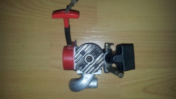

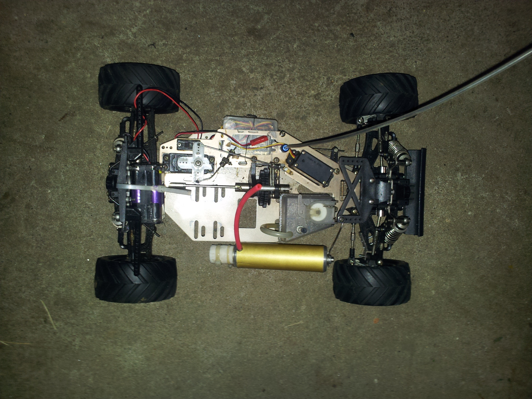

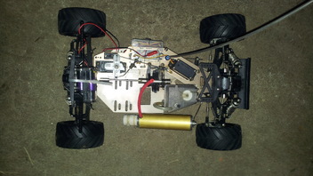

      Hallo liebe Community,
      bevor ich hier gepostet habe, habe ich mir die Beiträge zu anderen Beiträgen durchgelesen.
      Aufgrund des freundlichen und hilfsbereiten Stils habe meldete ich mich hier auch an.

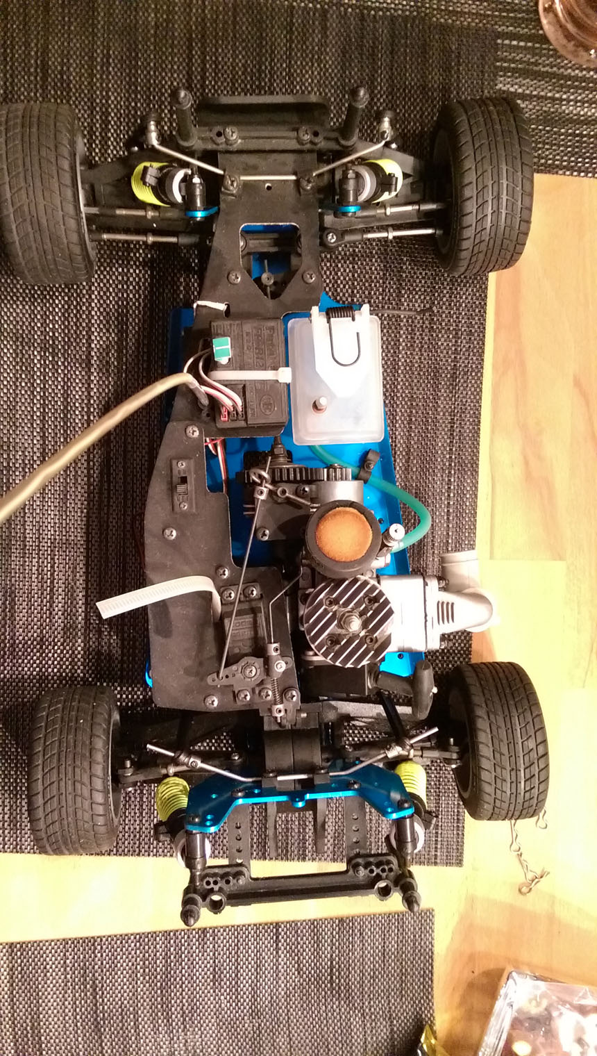

      Ich möchte meinen alten T2M wieder flott machen.
      Glühkerze, Ladegerät Glühkerze, Benzin, Karosse, Reifen und Felgen.
      Alles offene Punkte.

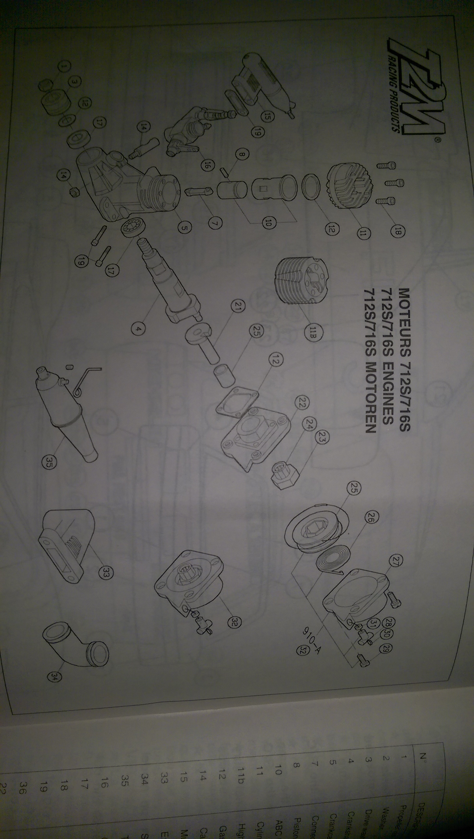

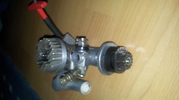

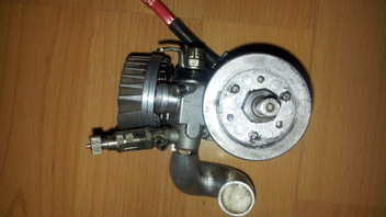

      Denn, ich bin mir nicht sicher wie ich meinen alten Renner einschätzen soll.
      Es scheint ein 1:10 Modell zu sein.
      Seilzugstarter.
      Leider sind mir alle technischen Daten abhanden gekommen.
      Der Support von TM im Netz war nicht berauschend. Somit stehe ich hier etwas leer da.

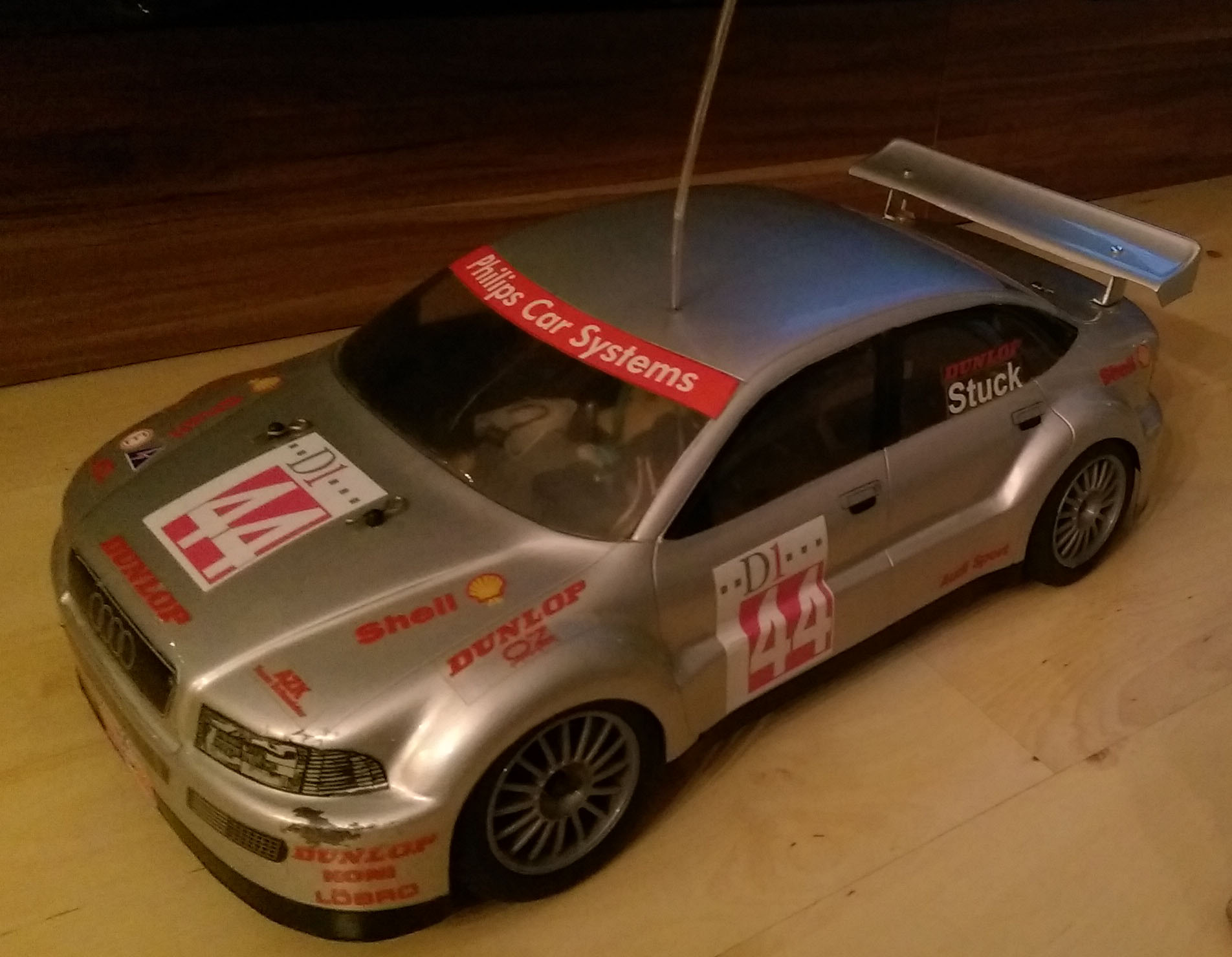

      Könnt Ihr mir helfen und mir sagen, wo ich z.B. Glühkerzen, Ladegerät Glühkerze, Reifen und Felgen sowie eine neue Karosserie bekommen kann?
      Auf was muss ich dabei achten?
      Wer verkauft das nötige Benzin?

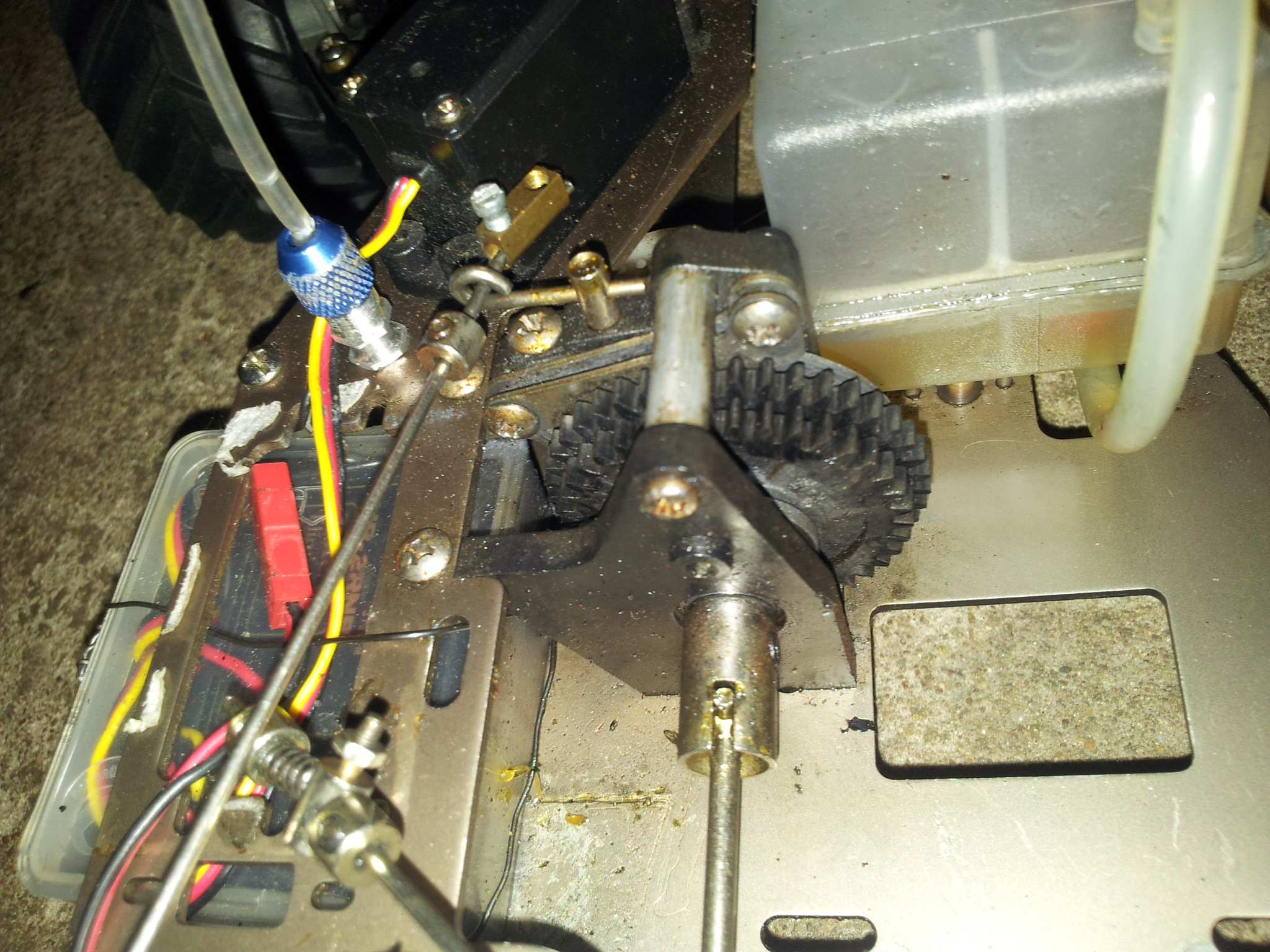

      Gibt es für diesen Motor ein anderes Getriebe mit zwei Gängen?
      Über erste Hilfestellungen und Links würde ich mich freuen.
      Gerne auch zu RC Clubs in der Nähe von meinem Wohnort (Mannheim)

      Glühkerzen sind eigentlich vom Gewinde her alle standardmäßig gleich. Die werden z.B. auf Ebay oder eben auch in Modellbaugeschäften (sofern eins in der Nähe ist) verkauft.
      Weißt du zufällig welche Bezeichnung der Motor hat also welcher Hersteller und Nummer ? Ich habe nämlich einen der eigentlich genauso aussieht und der wurde gebraucht gekauft mit Fahrzeug. Deswegen habe ich leider keine Daten für Ersatzteile die ich Brauche.

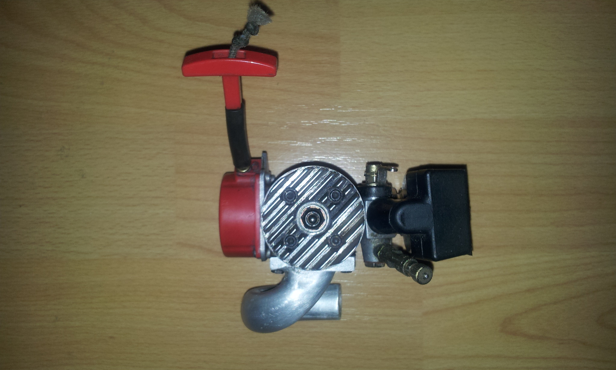

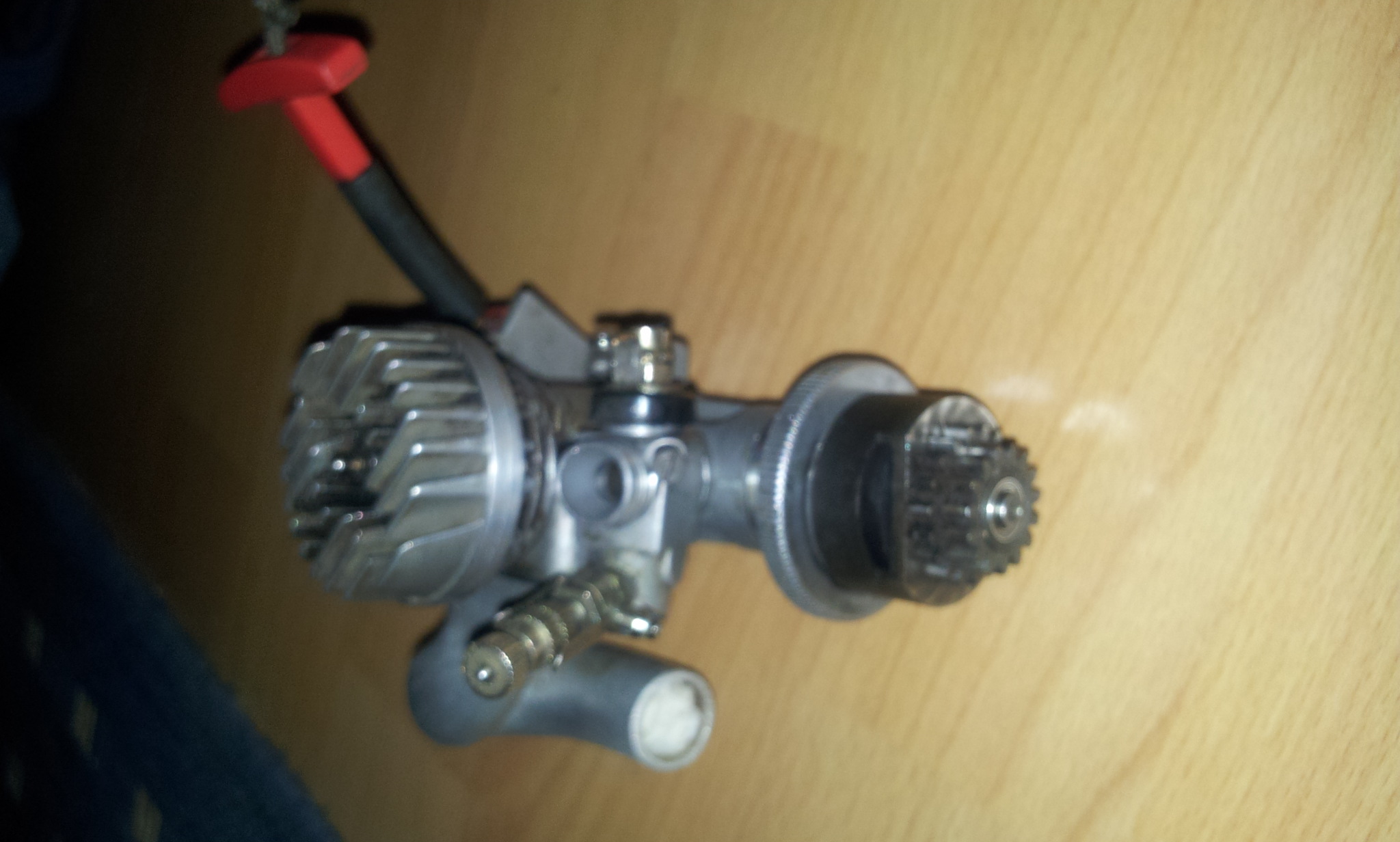

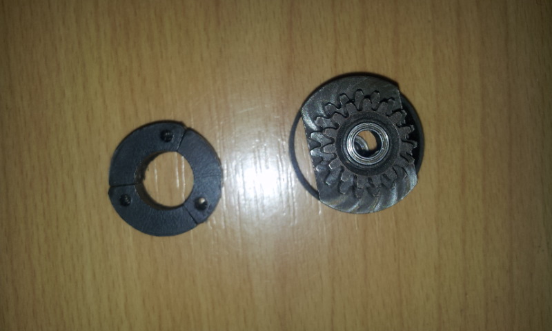

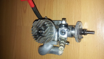

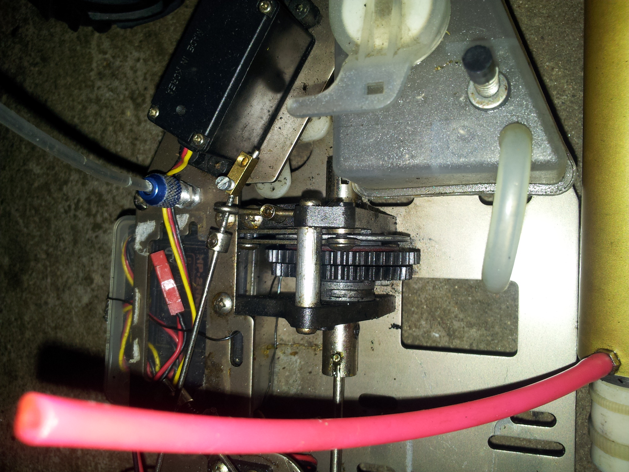

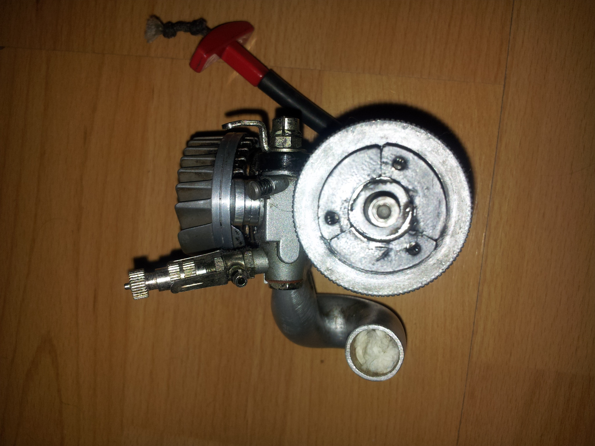

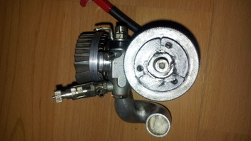

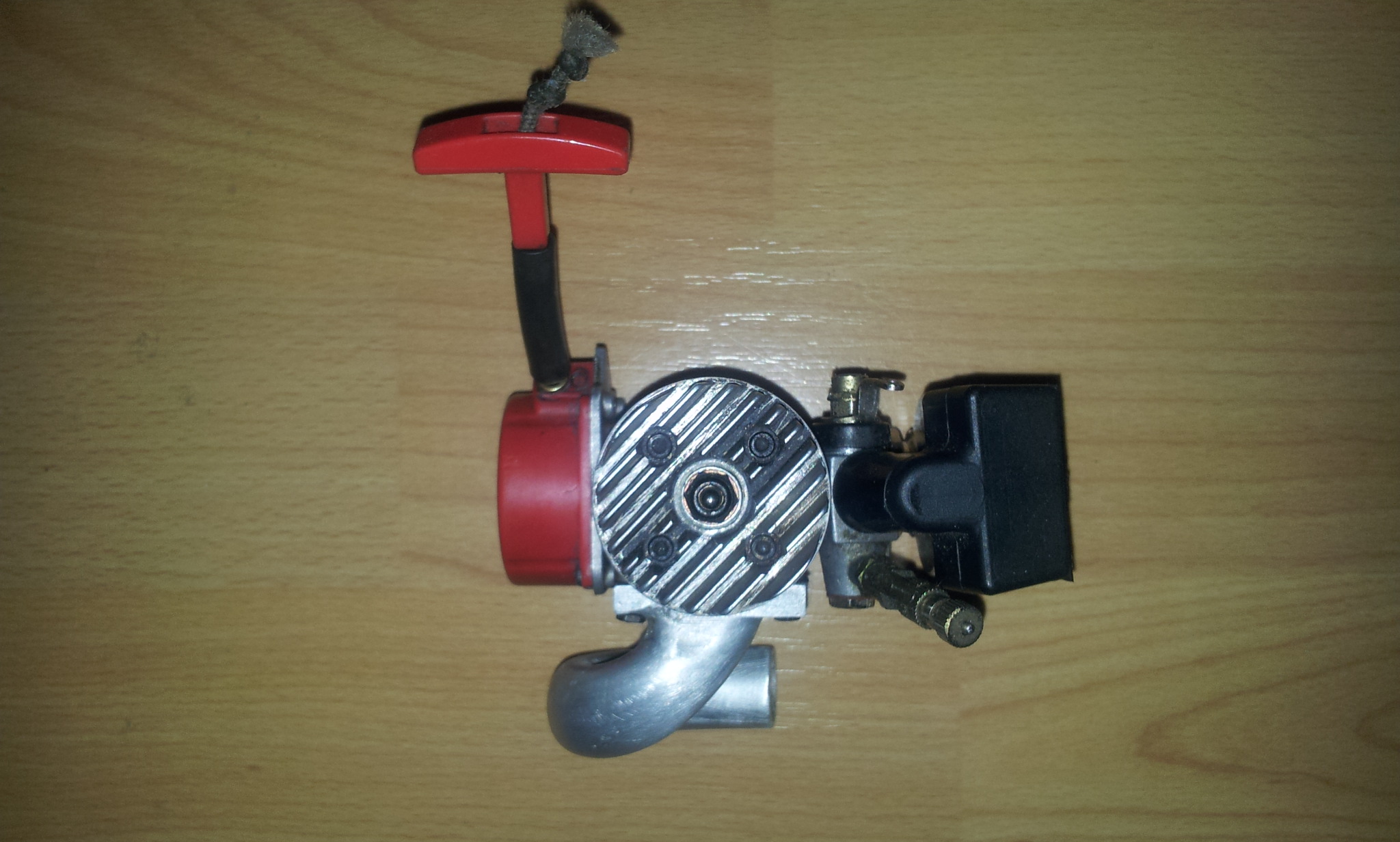

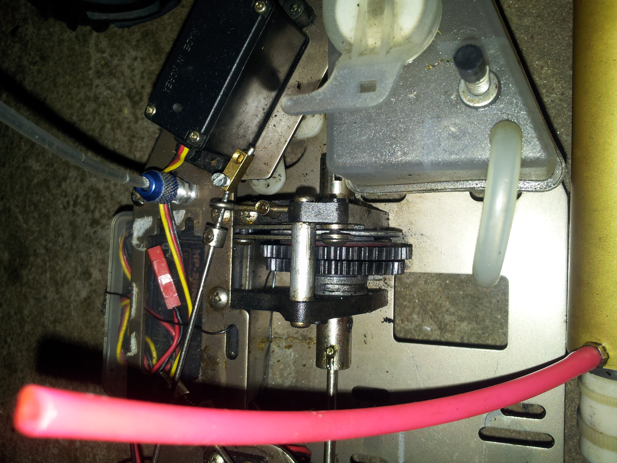

      Hi,
      Danke für die Bilder.
      Ich habe mit Zubehör leider noch nicht so viel Erfahrung, da ich selbst erst seit letztem Jahr einen Verbrenner habe.
      Ich würde dir sonst gerne helfen.

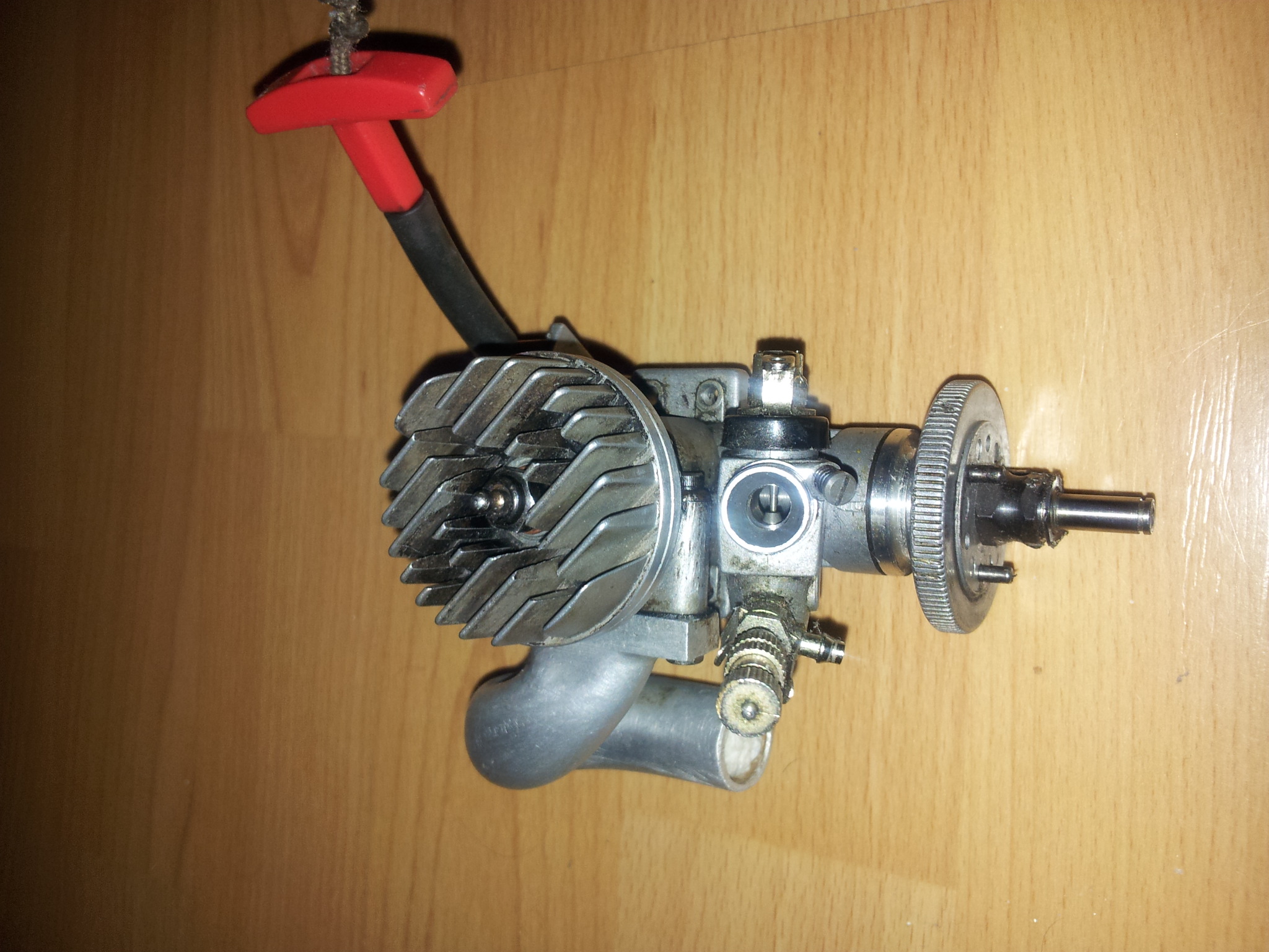

      Ich weiß nich ob es dir vielleicht hilft,
      aber an meinem Motor war z.B. so eine 2
      Gang Kupplung dran. Das Gegenstück bzw. das Auto habe ich leider nicht hier aber möglicherweise kann ich davon demnächst noch ein Bild machen.

      Könnt Ihr mir helfen und mir sagen, wo ich z.B. Glühkerzen, Ladegerät Glühkerze, Reifen und Felgen sowie eine neue Karosserie bekommen kann?--->In Jeden Modellbaufachgeschäfft,oder eben im web.
      Worauf du dabei achten solltest:
      -Karosserie muss 1:10 200mm Breite sein
      -Glühkerze: O.s engines A3,Lrp4 oder Gleichwertiges (Es gibt verschiedene Wärmegrade und Formate,du brauchst den normalen Format ,also keine "turbokerze"
      -Räder:sollten 26mm breite aufweisen
      "Auf was muss ich dabei achten? Wer verkauft das nötige Benzin? Gibt es für diesen Motor ein anderes Getriebe mit zwei Gängen?"
      Ausschliesslich im Modellbaufachgeschäft erhältlich,Versand in Deutschland leider untersagt,du brauchst Modelltreibstoff mit 16% Nitromethan.
      Soweit ich mich erinnere gab es für dein Chassis keinen optionalen 2 Gang Getriebe.
      Problem bei deinem Vorhaben wird sein,das du für dieses Modell nur schwer bis garnicht mehr an Ersatzteile kommen wirst:(
      Ich meine Ihn gegen 2002 zum Verkauf gehabt zu haben..Ist also definitiv ein älteres Exemplar
