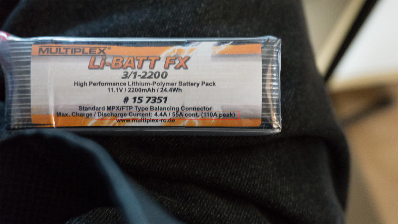

bei akkus z.B. hast du ja auch immer zwei Werte für den Entladestrom einmal "Current" oder "cont" also die Dauerlast und dann "Peak"
hier mal ein bild von dem Gewaltigen Unterschied dieser Werte:
und in etwa so verhällt sich das auch bei den Reglern ich guck mal ob ich noch ein Spezifisches bsp. da für dich finde aber wegen der peaks musst du dir keine Sorgen machen wenn 220A dauerlastgrenze ist und du "nur" bei 260A warst is da aufjedenfall noch einiges an Luft nach oben.
